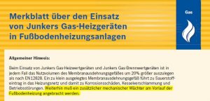

    Ja, das wäre eine Möglichkeit gewesen, aber eigentlich wäre es schön gewesen wenn dies ausführlicher beschrieben wäre und nicht nur über die Beispielgrafik. Die Kurve ist ja dann auch mit den Punkten zu zeichnen und somit die Steilheit zu erkennen/errechnen.

    Eine Veränderung kann sich nur ergeben wenn zusätzlich eine Temperaturbegrenzung eingeführt wird, also die max. VL niedriger als Endpunkt (sofern der Regler das zulässt) und Heizeinsatz bei niedrigeren AT als den 20°C. In dem Fall würden die definierten Punkte zwar theoretisch die Gerade beschreiben, aber diese wird nicht über ihren kompletten Verlauf genutzt, da vorher die Begrenzungskriterien zuschlagen.
    Die mir bekannten Hersteller geben das vor, genau aus dem von Dir genannten Grund. Im Fehlerfall könnte ja eine höhere Temperatur erzeugt werden. Bei Wärmepumpen ist das Risiko geringer, da diese technische bedingt kaum hohe VL Temperaturen erzeugen können, aber bei Gasthermen sieht das schon anders aus. Die Rohre würden das, je nach Art, sicherlich überleben, aber was ist mit dem Estrich? Wenn ich mir vorstelle, dass einmal der Regler versagt und die Therme schön langsam Wasser mit 80°C in den FBH Kreis schiebt, dann kann man dabei zuschauen wie sich in kürzester Zeit Risse durch den Boden ziehen.

    Das dachte ich mir eigentlich auch wenn dies schon so in den Unterlagen so wie oben beschrieben ist. Warum gibt es sonst ein extra Merkblatt für Fussbodenheizung worauf in der Anleitung der Therme hingewiesen wird. Und dort sind halt diese Schaubeispiele abgebildet.
    Was meinst du, abwarten auf Antwort von Junkers, oder direkt den HB bzw. GU dies mitteilen. Der wird sicherlich wieder sagen, ist nicht notwendig. Wie bei vielen Sachen die ich im erst beweisen musste.

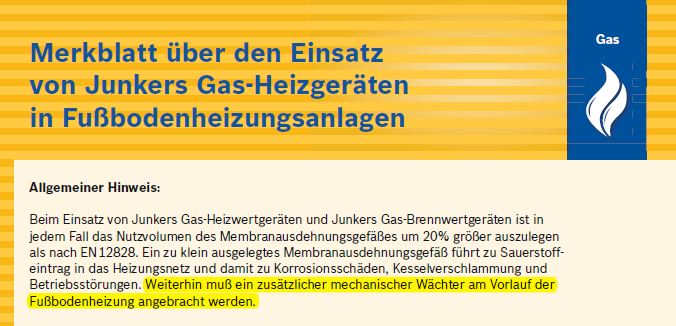

    Mittlerweile habe ich auch von Junker die Antwort erhalten. Mail wird heute für unseren GU und an den Heizungsbauer fertig gemacht. Ebenso habe ich in dem Merkblatt auch noch direkt den Hinweis 'erlesen' Das stand folgendes
    Antwort Junkers
