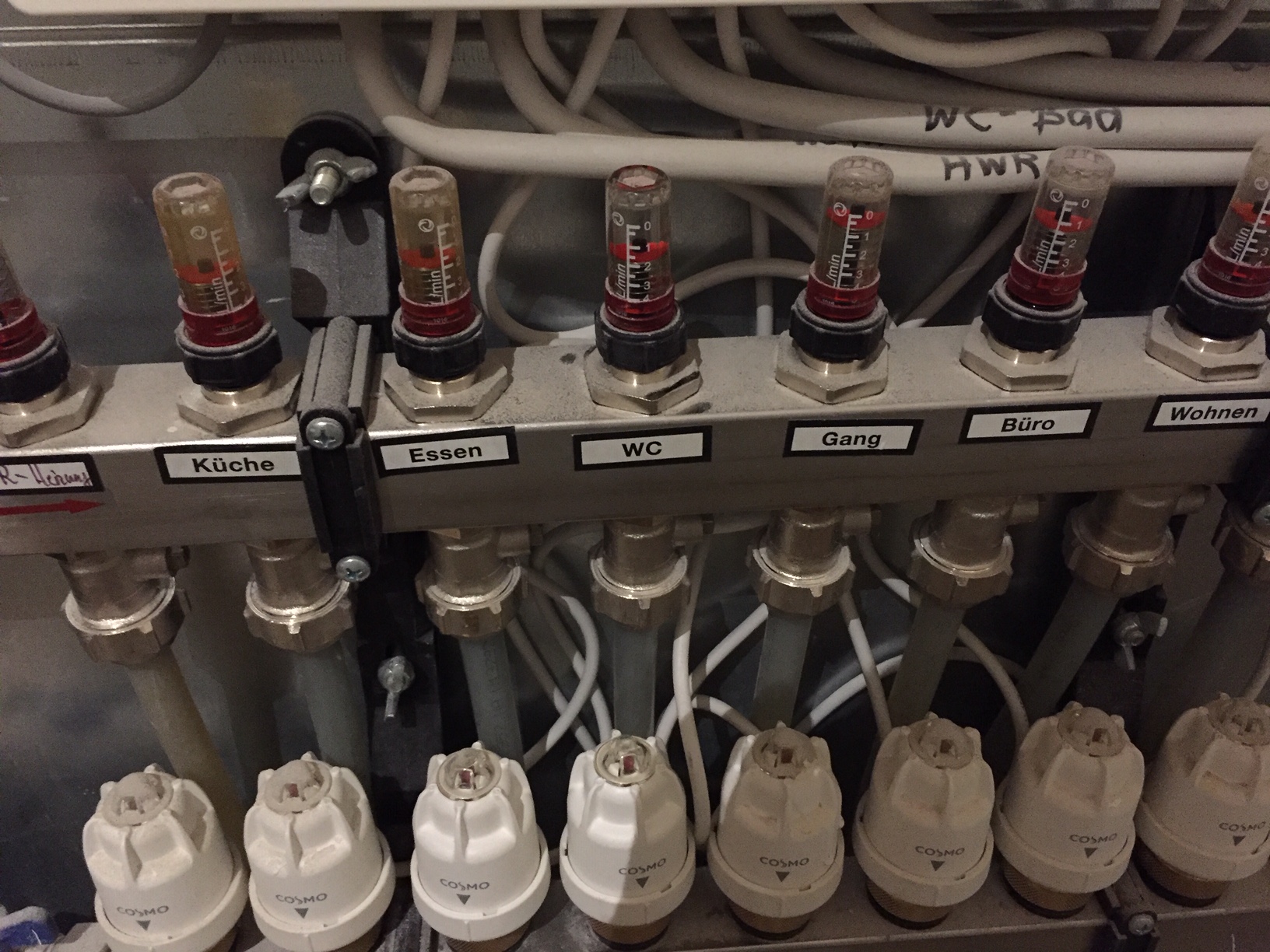

  15. Lars81
    Lars81
    17.11.2018
    45
    Hallo Fabian, habe mal Bild vom Heizkreisverteiler gemacht, da nicht wei?, wo ich den Durchlauf erhöhe.
  16. SIL
    10.879
    4.220
    Das sind normale Taco links drehen ist auf, rechts drehen ist zu einfach mal drehen, da sehen sie wie sich der Durchfluss ändert...

    Hallo SIL, meinst du mit Taco die Röhrchen ?
  19. SIL
    10.879
    4.220
    Ja das eine sind Stell Motoren das andere die 'Röhrchen' im Röhrchen ist dieser rote Kunststoffring wenn Sie also drehen geht es nach oben oder unten,, oben ist zu also Null-der Durchfluss ist natürlich nur da wenn ein Wärmebedarf besteht Da geht nix kaputt einfach mit der Hand drehen an einem und da sehen sie sofort den Effekt.
  20. #20 Fabian Weber, 17.11.2018
    16.566
    6.611
    Gedreht wird an dem schwarzen Ring unter dem halbdurchsichtigen roten Ring.
    Den Durchfluss ablesen, kannst Du nur wenn auch gerade geheizt wird.
