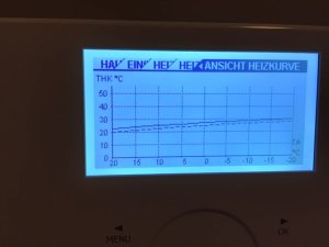

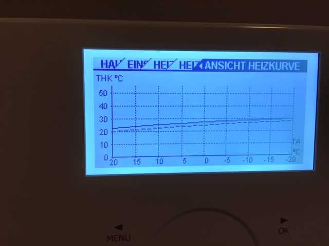

    Hier noch ein Foto von der Heizkurve. Hier war noch eine Frage zu.

    Also meine Wenigkeit und Lexmäulchen sind der Ansicht deine Heizkurve ist extrem zu flach, da musst korrigieren - nimm dir den kältesten Raum - ALLE EER dort auf, voll und dann schieb sie mal etwas im Bereich von max 5-10% und schau mal wie sich das entwickelt, den Durchfluss erstmal so lassen, da wird später korrigiert.

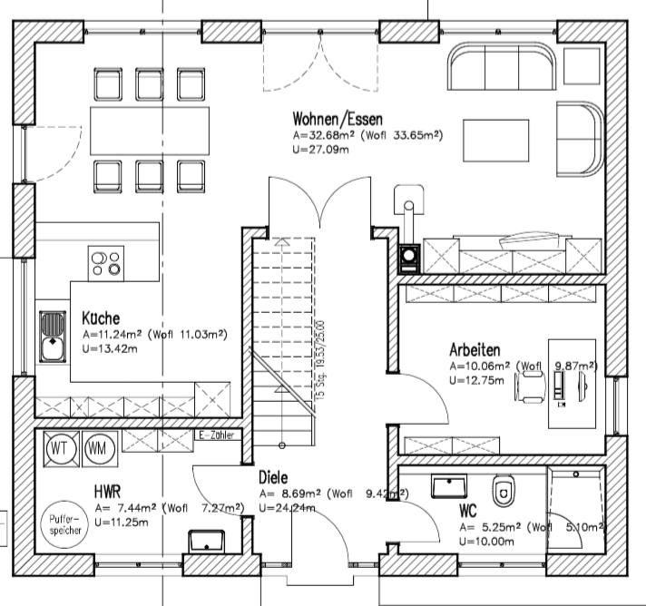

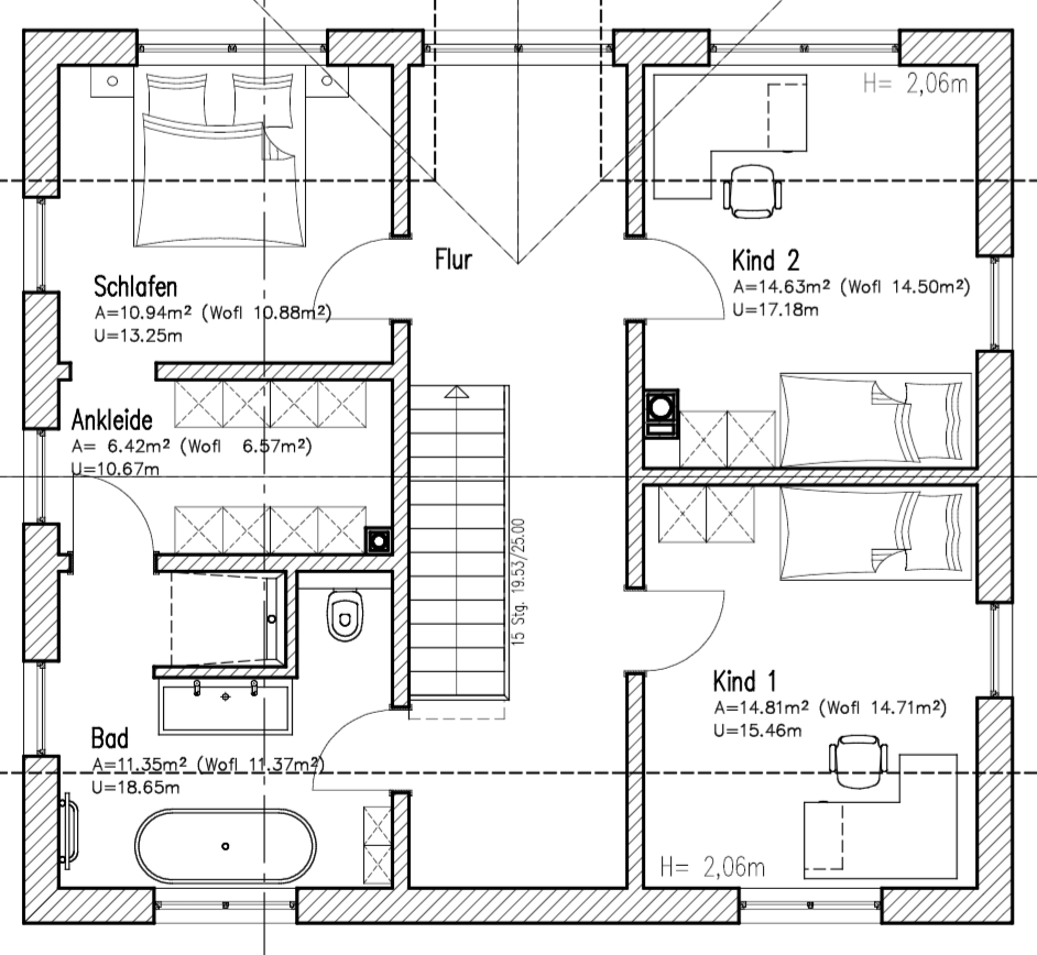

    EER: Jung AS 500 (Der Raumthermostat für Jung ist für ein besonders präzises Schaltergebnis mit thermischer Rückführung für eine Hysterese von ca. 0,5 K und Anschluss für Absenkung um ca. 4 K ausgestattet). Die Thermostate sind eigentlich alle günstig platziert. Alle Räume haben einen eigenen EER und somit nach meiner Auffassung nach einen eigenen Heizkreis.
    Die Raumgrößen könnt ihr aus den Grundrissen entnehmen. Es sind zwei Etagen.

    Habe die Heizkurve auf 0,35 gestellt und die Durchflussmenge im WC erst mal so gelassen oder soll ich gleich 0,5 l erhöhen ?

    Jetzt mal meine Meinung: mein Freund, Du hast da so ein wenig viel rumgestellt, siehe Eingangsbeitrag. Bei der Heizkurve, 30° Vorlauf bei minus 20°, so blind ist noch nicht mal der Stiebel-Kundendienst. Auslegungstemperatur wird nicht erreicht. Eine wirkliche Heizlastberechnung hats nicht gegeben. Stiebel rechnet nur nach dem ENEV-Nachweis, die Umsetzung dessen obliegt dem Heizer. Die WP wird nur auf diesen Zahlen "ausgesucht". Wie das alles gemacht wurde, weißt Du nicht. Tritt Deinem Heizer in den Allerwertesten, er soll Dir die Zahlen liefern, mit Rohrlängen und allem, da hast Du Anspruch drauf. Einen hydraulischen Abgleich hats wohl auch nicht gegeben.
    So bleibt momentan nur das alte Spiel: alle ERR`s auf Anschlag und dann die Heizkurve anpassen.
