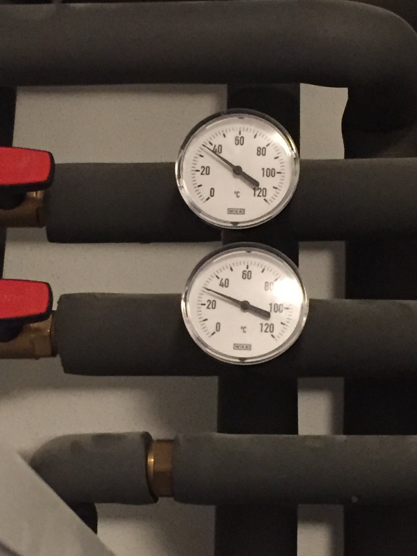

    Habe ihn nach der Heizlastberechnung, nach der hydraulischen Berechnung, nach dem Verlegeabstand und nach den Schlauchlängen gefragt. Die ersten beiden Punkte schickt er mir die Tage per Mail zu. Die beiden anderen Punkte habe ich ihm per WhatsApp gefragt. Habe ihm auch ein Foto von zwei Temperaturmessgeräten geschickt. Wollte wissen, wo ich die VLT ablesen kann. Vielleicht könnt ihr mir das auch aus eurer Erfahrung schnell sagen.

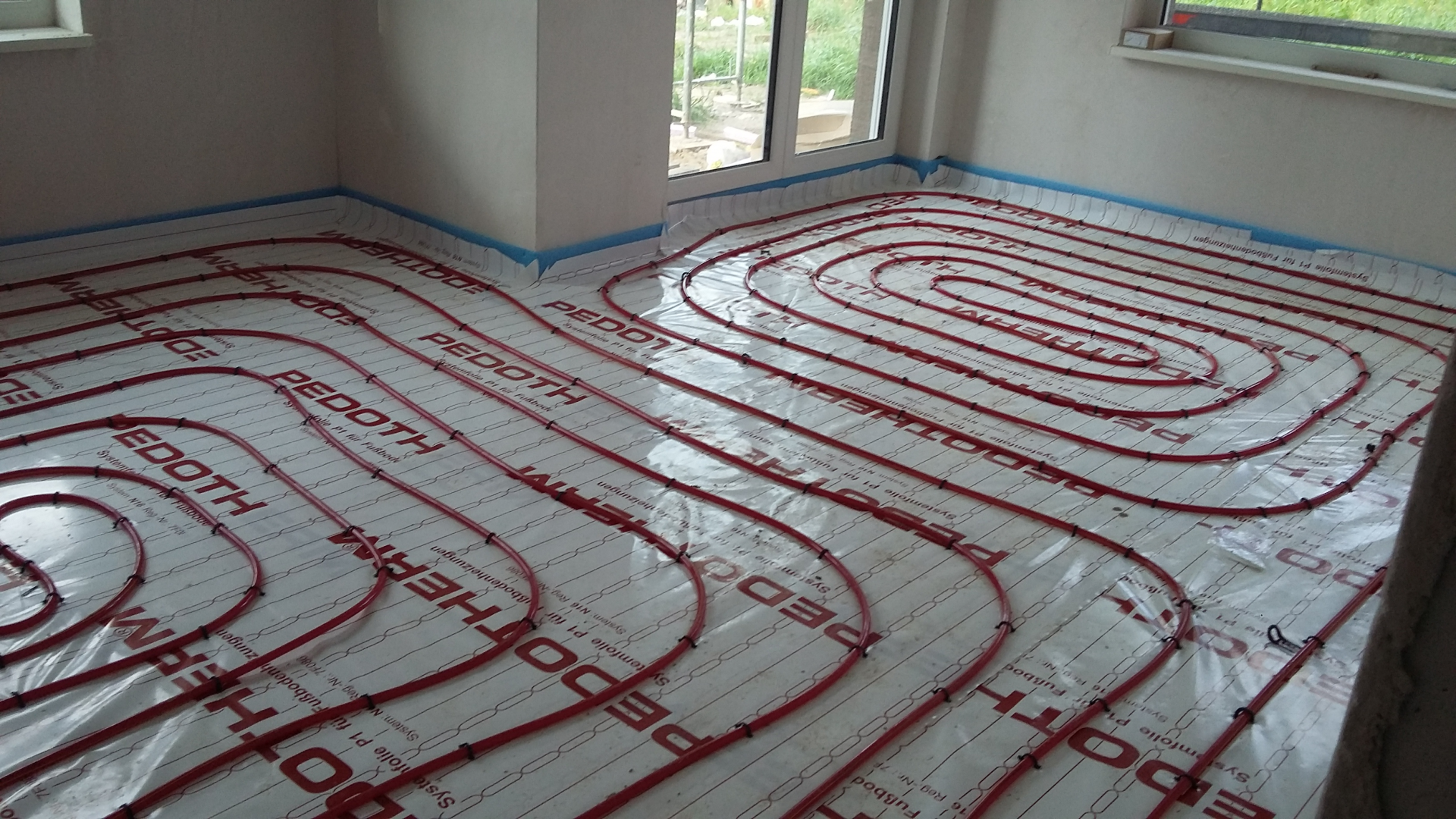

    Bilder sagen ja manchmal mehr als 1000 Worte. Wenn also Deine FBH so aussieht wie hier:
    dann brauchst Du Dich über hohe Vorlauftemperaturen nicht zu wundern. So etwas in Verbindung mit Deinem HT und WP ist ganz einfach ein Desaster.

    Dann schau mal auf Dein eigenes Bild/Foto!!! 38°C VLT bei gegenwertig milden AT ist ja wohl ein wirtschaftliches KO Kriterium.

  12. simon84
    23.020
    6.775
    Die Vorlauftemperatur ist mit extrem wenigen Ausnahmen (meistens bestehende Fehler) die höhere Temperatur !!!
    Oft oben oder links positioniert bzw. rot markiert.
