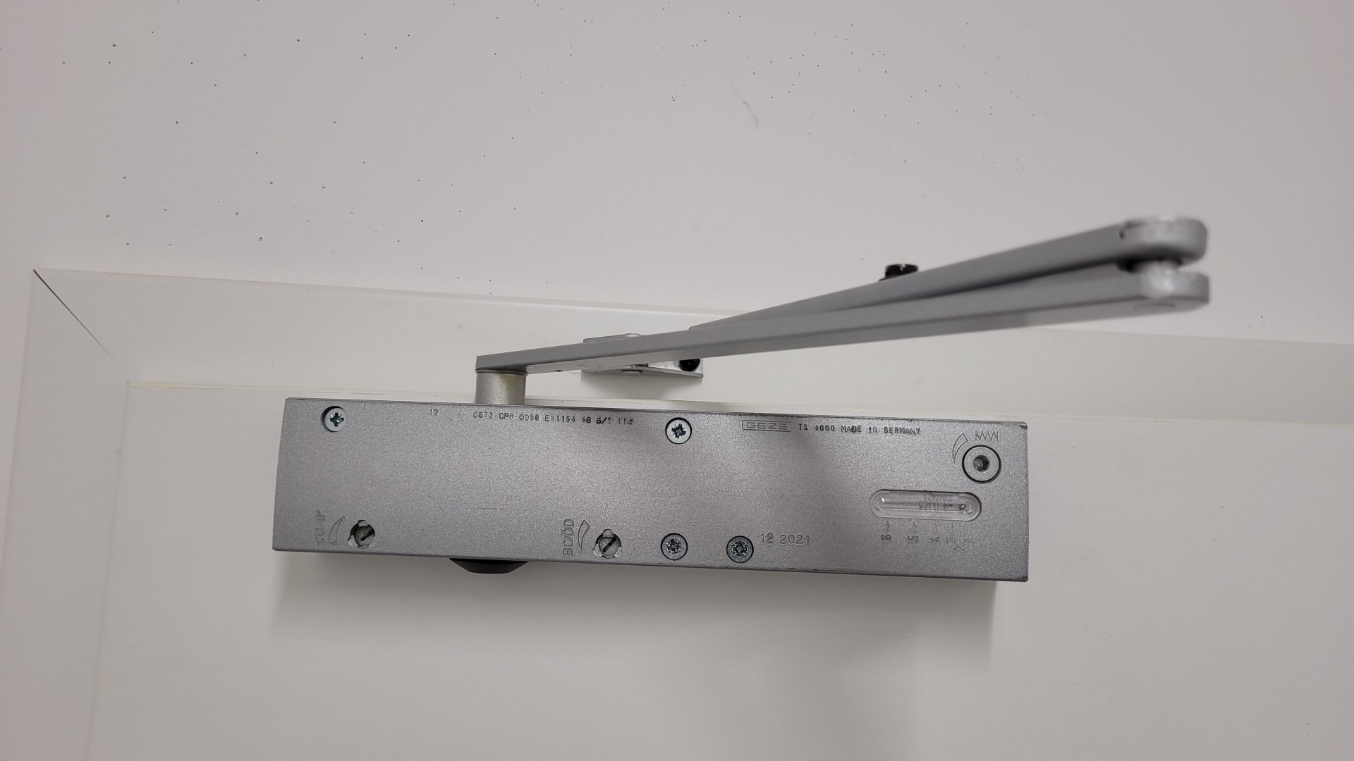

    Ich habe das Problem das diese Tür die letzten ca.10° an Geschwindigkeit gewinnt und zuknallt.
    Kann mir jemand sagen an welchen Schrauben ich drehen muss damit das nicht mehr passiert ?!
    Siehe bild
    Vielen Dank im vorraus.

    Schlitzschraube unten links.

    Die Schere ist falsch montiert: Der abgehende Arm muß auf 90° zum Schließer stehen.
    Die Schraube oben lösen, Arm in 90° bringen, Schraube fest anziehen

    Vielen Dank Leute
