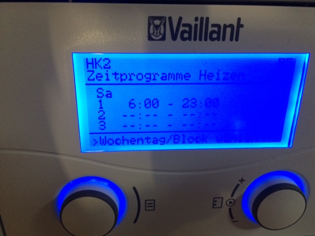

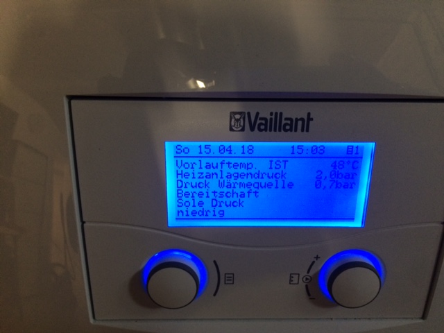

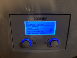

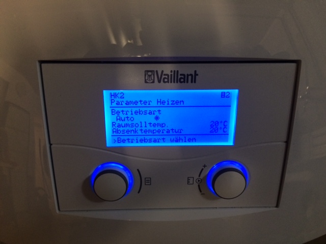

    Hallo zusammmen,
    habe seit unserem Einzug vor 3 Jahren nun zum 3ten Mal eine Stromnachzahlung für meine LWP. Habe schon mehrere Tipps erfolglos versucht - nun weiß ich nicht mehr weiter.
    Ich haue hier mal die Displaybilder rein damit der Experte evtl sofort erkennen kann an was es liegt.
    Mir geht es nicht mal nur um den Verbrauch, wenn dann möchte ich aber das die Heizung optimal eingestellt ist-und das ist leider auch nicht der Fall.
    Probleme:
    Manchmal ist die FBH zu kalt und manchmal viel zu warm - Dauerhaft sind an der Heizung 20 Grad eingestellt
    Nachtabsenkung sinnvoll?
    Thermostate in den Wohnbereichen voll aufdrehen?
    Zirkulation morgens und abends einstellen? Frau und ich sind beide berufstätig
    Heizung den ganzen Tag einstellen?
    Bitte um eure Hilfe!
    Danke
    P.S. Ja der niedrige Soledruck ist mir aufgefallen - Heizungsbauer ist informiert und kommt in den nächsten Tagen vorbei. Ist aber erst seit 2 Wochen so

    Was waren das für Tipps und was hast du verändert?
    Wenn der Abschlag zu gering ist, kann es immer einer Nachzahlung geben. Das sagt ja erst einmal nichts über einen zu hohen Verbrauch aus. Wobei der Abschlag für das Folgejahr normalerweise dann nach oben gesetzt wird. (2016 und 2017 waren vom Verbrauch sicherlich ähnlich, 2015 war dagegen deutlich Wärmer, somit geringerer Verbrauch)
    WIe hoch war der Verbrauch in 2015, 2016, 2017?
    Die "Hütte" ist also von 2015 und sollte man deshalb mit einer LWP dauerhaft warm bekommen:
    • Wieviel m² hat das Haus, wieviel davon sind beheizt und wie viele Heizkreise gibt es?
    • Keller? beheizt ja/nein?
    • WP-Größe? (6/8/10/12 kW...?), Gibt's eine Heizlastberechnung?
    • Wie sind die Durchflussmengen am Heizkreisverteiler im Betrieb?
    • Die Heizungsanlage hat sicherlich wieder die ach so tollen EInzelraumregler (ERR). Die kannst du schon mal abmontieren und in die Tonne klopfen.
    • Puffer und / oder Mischer gibt es doch hoffentlich nicht an der Heizungsanlage, oder? Heizt direkt in den Estrich!

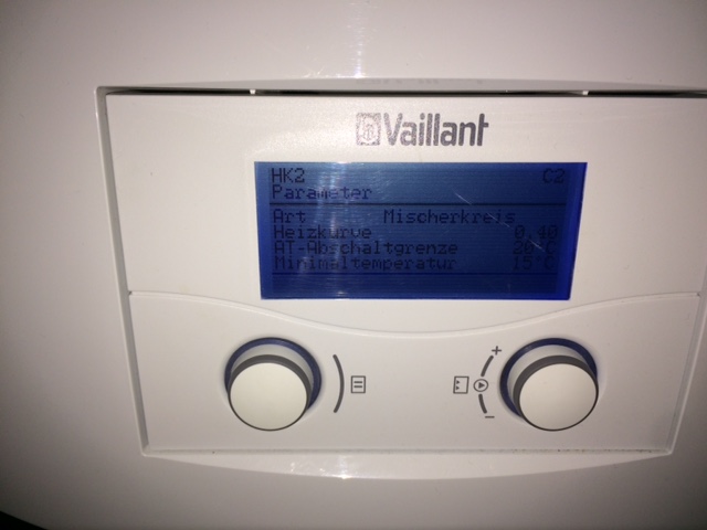

    • Raumsoll 20°C (ist relativ niedrig) deutet auf eine Heizkurve > 0,2 hin. Heizkurve? (Ich tippe mal auf 0,5) Ergänzung. Sehe gerade, dass ein Bild mit der Heizkurve eingestellt ist. Ist sehr schlecht zu erkennen, müsste aber 0,4 sein. (da war ich doch nahe dran....). Das ist schon mal der erste grobe Schnitzer. Die Heizkurve ist viel zu steil. Entweder 22°C / 0,15 oder 21°C / 0,2 für die kommende Heizsaison, denn jetzt ist die Anlage sicherlich aus.
    • Welche RT herrschen in den Räumen? Vor allem im Bad?
    • WW rund um die Uhr oder mit Zeitfenster?
    • Zirkulation natürlich nur in gewissen Zeitfenstern sinnvoll (morgens / abends)
    • Wieviel Starts und Betriebsstunden hat die Anlage bereits?
    • Wie sind die Jahresentzugswerte und die jeweiligen "Stromverbräuche", um die JAZ bestimmen zu können. Zur Not können wir auch die Werte über Alles, also seit Inbetriebnahme, nehmen
    • Alle Werte am besten immer monatlich notieren. Gibt's solche Zahlen?
    Und dann schau mehr mal...

    Das kann x Ursachen haben. Eine VLT von ~ 50°C ist der Effizienztod jeder WP.
    Wozu ein Pufferspeicher?
    LWP + Sole? Von solchen Kombinationen halte ich nicht sehr viel.

    Heizkurve ist bei 0,4 richtig erraten;)

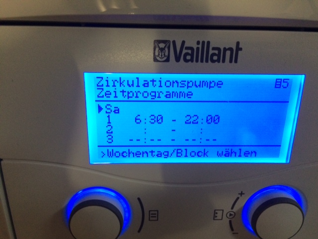

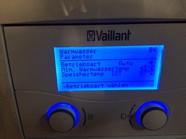

    WW habe ich morgens und Abend eingestellt dazu am WE komplett

    Ich werde versuchen auf 21 Grad und Heizkurve auf 0,2 zu stellen

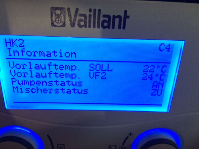

    Nein Pumpenstatus ist aus dazu Mischer zu

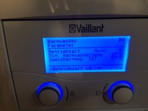

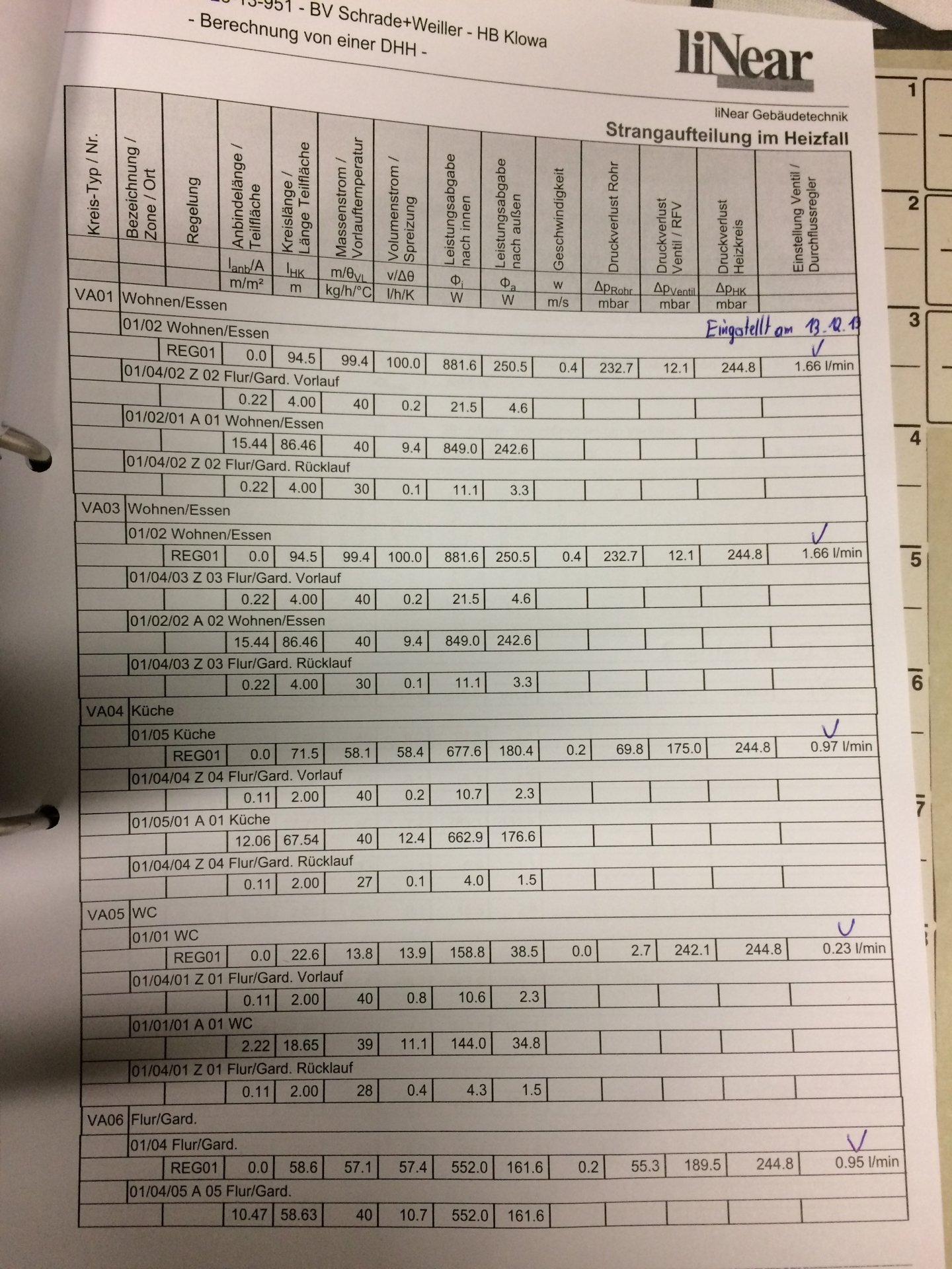

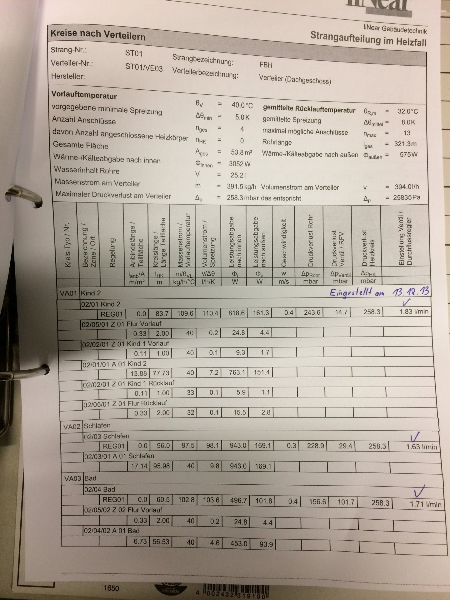

    So ich hoffe ich habe alle Bilder mit den wichtigen Infos zusammen. Hobbyraum mit knapp 30 qm habe ich den Thermostat auf 20 Grad - also voll auf? Ich habe nur die Werte von 14 und 15 - reicht das als Richtung? Danke nochmal für deine Hilfe und die Tipps!!

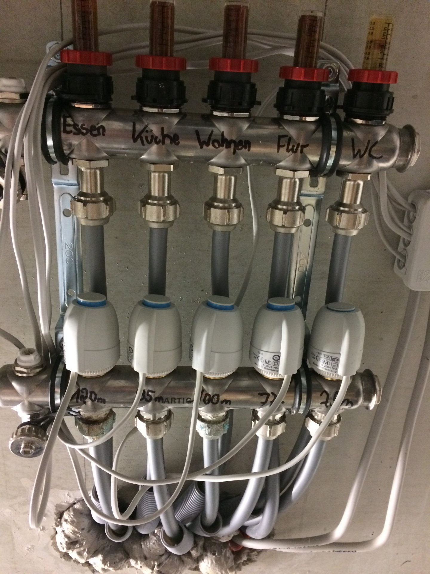

    Ein Bild sagt mehr als tausend Worte...

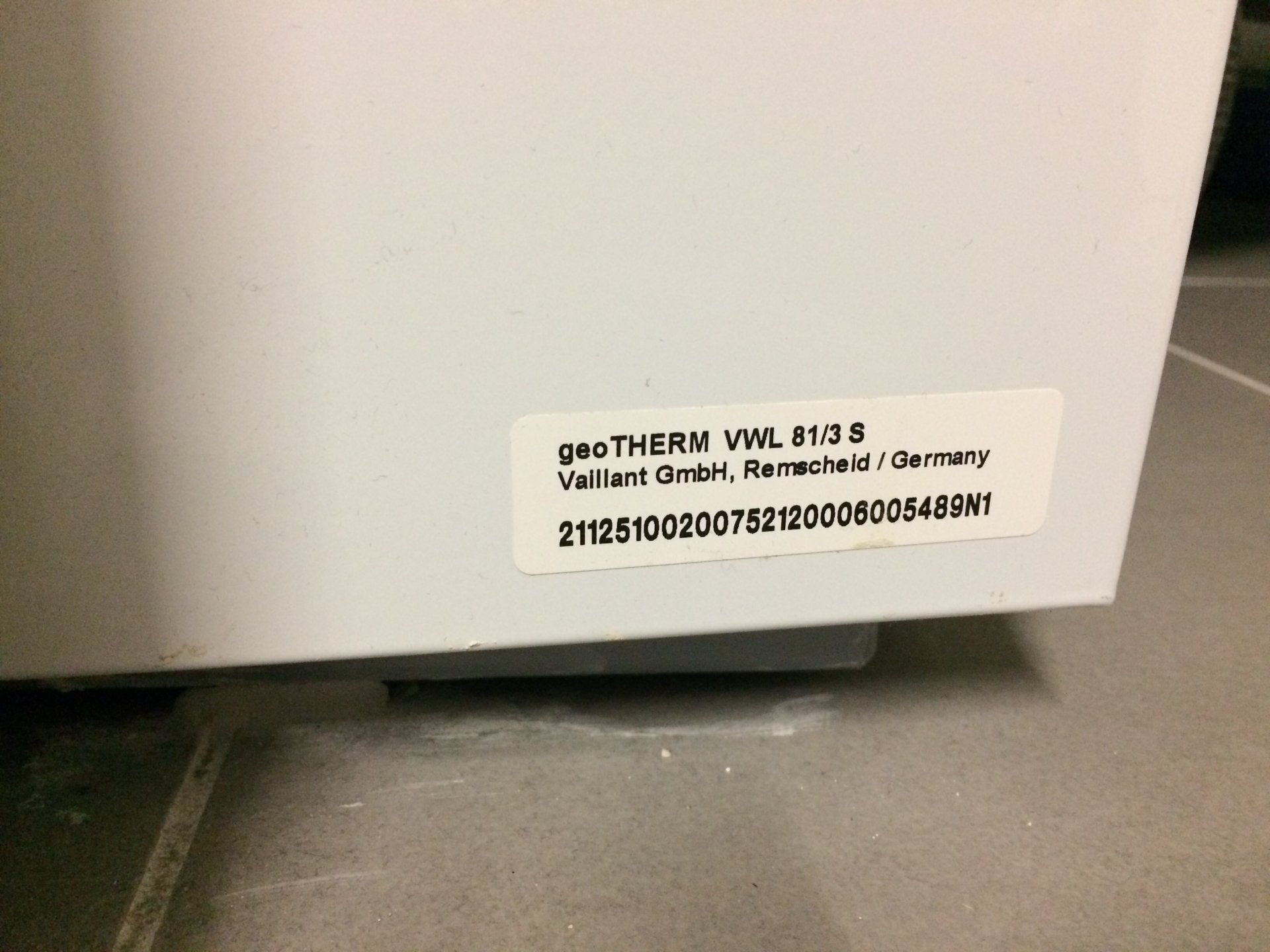

    • Das Objekt ist also von 12/2013.
    • Verbaut ist die VWL 81/3 S
    • FBH Auslegungstemp. 40°C! (viel zu hoch, max eher 35°C....besser noch 30°C. Ändern kannst da ohnehin nichts mehr, denn der VA ist so wie er ist.)
    • Betriebsstunden 9958 und Kompressorstarts 39255 (sind jenseits von Gut und Böse. Vor allem die Starts. (400%....500% zu viel!!!) Die Stunden sind aber sicherlich auch ca. 30% zu hoch!). Das ergibt eine durchschnittliche Laufzeit von ca. 16,5 min. Das ist oberübel. > 30 min fängt es an gut zu werden....Richtung 60 min wird's optimal...)
    • Jetzt ist die Heizung aber ohnehin aus.....Einstellungen dann ab 10/2018.....
    • Die kWh-Liste bringt so nichts,,,,,
    • Zeig mal das Energiertragsdisplay (Monatsübersicht und Gesamtentzugswert) und die bislang "verbrauchten" kWh seit Inbetriebnahme. Dann kann man wenigstens annähernd die JAZ bestimmen. (Heizstab war auch auch für paar Stunden in Betrieb).

    • Wie sind die Durchflussmengen am Heizkreisverteiler im Betrieb? Also am Schauglas am HKV. (Bilder bitte...)
    Hat hier ein Heizi mal ne Wartung durchgeführt? Nicht, dass ich die empfehele, aber Ich lese 3 x gespült? Was war da los?
    Die Betriebsdaten hat der "Vogel" aber nie gecheckt, oder?
    Mit ca. 3500 kWh p.a. sollte man die Hütte warm bekommen.

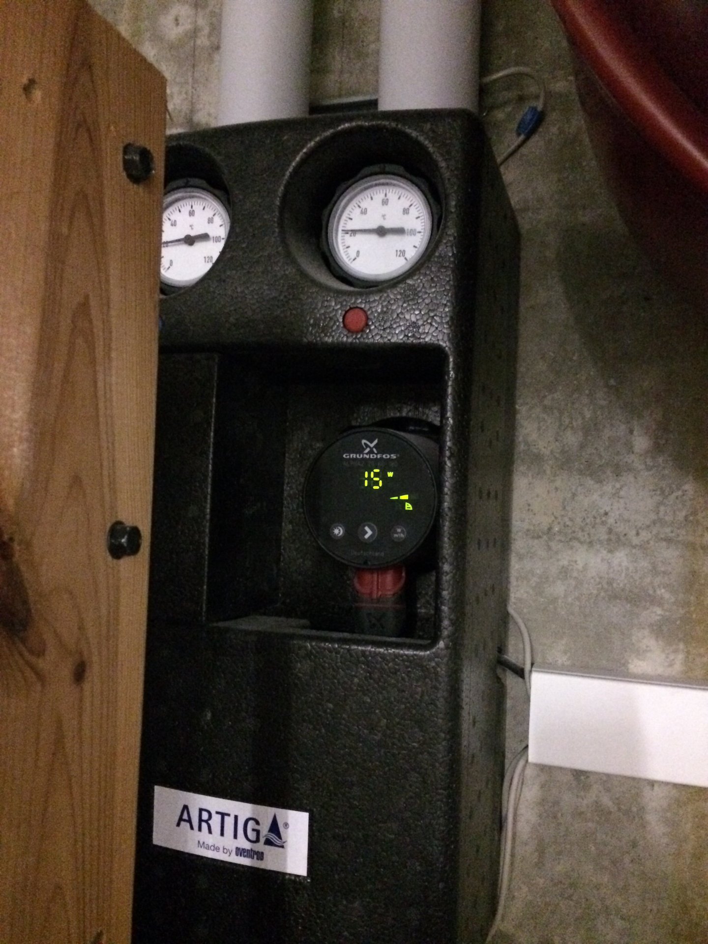

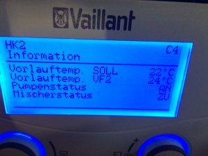

    Der Heizi hatte ne Nachtabsenkung drin 22/20 - die habe ich rausgemacht dazu hat er gemeint das ich keine Werte für Heizen oder Warmwasser einstellen soll - hat sich einfach keine Mühe gemacht mich zu beraten und nur den Heizungsordner dagelassen mir den Worten...steht ja alles drin!
    Noch ne Frage - muss ich hier was einstellen (15 W)?

    Wie kann ich denn die Starts beeinflussen ?
    Meinst du die diese Regler?
      394,4 KB
      588

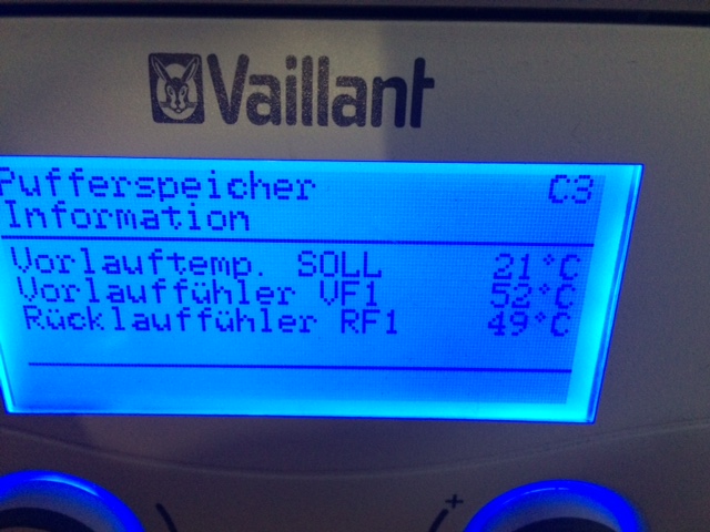

    Der Verlegeabstand ist doch ok mit um die 15cm - auch wenn in einem bestimmten Forum da gerne von 5-10 cm gesprochen wird.
    Klar ist eng gut, aber so singulär steht das nicht als Katastrophe.
    Aber was soll der Mischer? Hast Du nen Pufferspeicher? Oder Heizkörper? Der killt Dir jede Effizienz und sorgt dafür, dass die schöne Energieintegralregelung außer Kraft ist.
    Thermostate alle voll aufdrehen oder gleich die Stellantriebe an den Verteilern abmontierten.
    driver55 hat aber absolut recht, dass Du da jetzt nichts mehr machen kannst, sondern bis zum nächsten Winter warten musst.

    ist ein Pufferspeicher. Soll ich an dem Mischer was ändern?
  16. #16 Lexmaul, 20.04.2018
    Lexmaul
    Lexmaul
    15.09.2014
    8.921
    2.163
    Mimosenlecker
    Ja, ausbauen und den Puffer am besten auch - oder zumindest nur noch als Durchflusspuffer nutzen ;)

    • es gibt Heizkreise mit > 100 m (125 m) - zumindest einen. (Murks)
    • die ERR (Murks)
    • das Heizungswasser sieht alles andere als gut aus. Braune Brühe, weshalb? (Das mit dem Spülen habe ich von Deinem Zettel. Steht dort sogar 3 x mit Datum drauf. Deshalb die Frage, was ist/war da los? Doch noch irgendwo ein Heizkörper versteckt? Irgendwelche Materialien scheinen sich nicht zu vertragen. Evtl. sogar der Puffer? Zeig den mal mit Typenschild.
    Zu den Starts: Sobald alles entsorgt wurde, was man für den optimalen Betrieb einer FBH mit LWP nicht braucht (ERR/Mischer/Puffer...) und ein Hydraulischer Abgleich durchgeführt wurde, werden die Starts automatisch reduziert und die Anlage läuft effizient.
    Und schau dir mal die Abgänge (Verschraubungen) von Essen und Wohnen am HKV an. Was reagiert da?
    Wie sehen die anderen beiden HKV aus?
    Sag dem Heizi, er soll die überflüssigen Komponenten ausbauen und dafür die Heizung otimal einstellen. Das kann er aber vermutlich nicht, sonst hätte er sie gleich weggelassen und die Auslegung besser geplant. Und nicht mit 40° Vorlauf! (Zu wenige Heizkreise und zu wenige m verlegt...)

    Typenschild werde ich heute Abend einstellen.
