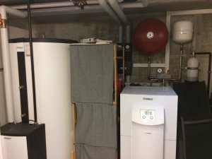

    Hydraulisch offene Pufferspeicher, also ohne Wärmetauscherflächen im Speicherladekreis, wirken wie Hydraulische Weichen.
    Benötigt werden sie jedoch nur:
    - bei Stückholzverbrennung mit wassergeführter Wärmeverteilung
    - bei mehreren Verbrauchern mit unterschiedlichen Vorlauftemperaturen und Volumenströmen
    - manchmal, wenn die Heizflächen überwiegend Heizkörper sind und der WE z.B. eine LWP ist.
    Ansonsten in EFH vollkommen überflüssig, sofern fachgerecht dimensioniert, was hier wohl absolut nicht der Fall ist.
    Zudem unnütze Geldausgabe und zusätzlich erhöhte Verbrauchskosten. Das nenne ich Groschengrab.
    Vermutlich ein GU/GÜ Objekt.:(

    Bei unserer FBH ist auch ein Vaillant Pufferspeicher insalliert. Allerdings gibt es davor ein Überstromventil.
    Soweit ich das sehe, wir der Pufferspeicher nur bedient, wenn das Überstromventil öffnet. Bei uns ist die Zuleitung zum Pufferspeicher immer kalt. Laut Aussage des HB ist es dafür, wenn es im Haus keinen Abnehmer gibt (man die ERR nutzt - machen wir nicht). Dann muss die Pumpe nicht sofort wieder ausschalten.
    Wenn man also das Überstromventil weit genug schließt (350mbar; oder ganz zu), hat man den Pufferspeicher auch deaktivert - oder? Wäre also eine Alternative zum gleich ausbauen?
    Die Verlängerung der Kompressortakte bekommt man hin, wenn man das Energieintegral (EI) erhöht.
    Wie ist denn das EI beim TE eingestellt?
    Edit 10:48: Er hat ja 39255 Starts in 9558 Stunden. Macht als 4,1 Start/h. Das ist viel...

    Im Pufferbetrieb hat man keine EI-Steuerung.
    Und sicher, dass Dein Schema so ist? Normal hast Du ein ÜV zwiwchen VL und RL und im RL sitzt dann auch der Puffer. Der dann wesentlich kleiner ist...
    Aber durchlaufen wird der immer.

    Bei uns sieht es so aus VL -> ÜV -> Puffer( Vaillant: VWZMPS40) -> RL. Der Puffer ist nur an einem Eingang und einem Ausgang belegt.

    Sicher? Wenn das UV öffnet, weil sekundärseitig keine Energie abgenommen werden kann, landet im Puffer absolut Nichts!
    Welchen Sinn macht ein ÜV bei Anlagen mit vermeidbarem Pufferspeicher?
    Überströmventile besitzen eine Schutzfunktion für den Wärmeerzeuger. Damit soll sichergestellt werden, dass der Wärmeerzeuger von dem Mindestvolumenstrom durchströmt wird, um Schäden an diesem zu vermeiden.
    Bei manchen Herstellern in den Garantiebedingung vorgeschrieben.
    Wird auf Verbraucherseite der Heizwasserdurchfluß eingeschränkt oder gar vollständig gesperrt, öffnet der Bypass teilweise oder vollständig. Die Druckeinstellung des Überströmventils, erfolgt nach hydraulischer Berechnung! (Rohrneztberechnung).
    QUOTE="msfox30, post: 1151042, member: 76964"]Wenn man also das Überstromventil weit genug schließt (350mbar; oder ganz zu), hat man den Pufferspeicher auch deaktivert - oder?[/quote]
    Woher diese völlig falsche Erkenntnis? Etwa auch aus dem HTD?
    Fachgerecht dimensionierte Neubauanlagen benötigen i.d.R. weder Pufferspeicher, Mischerkreise noch ÜV!
