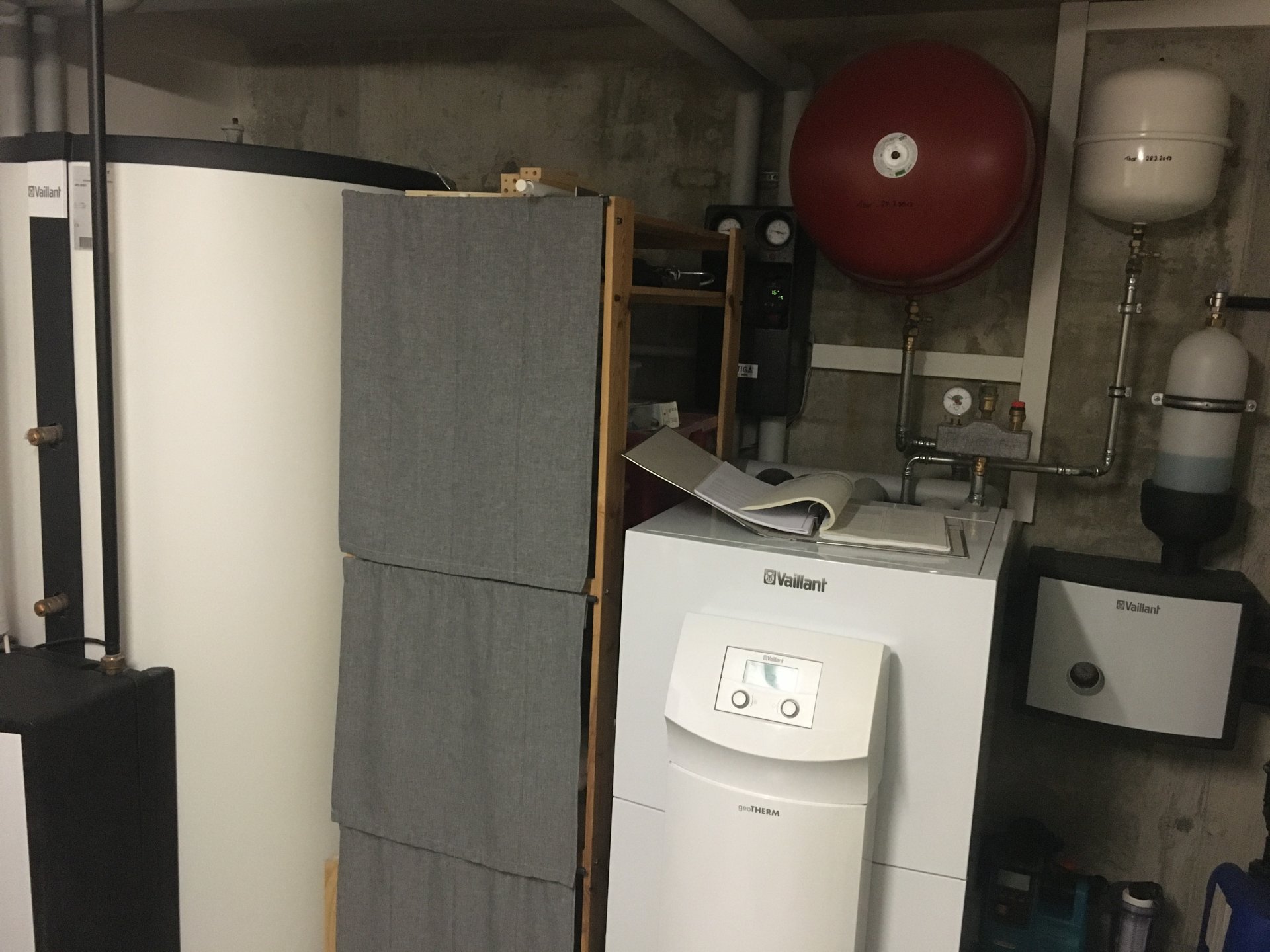

    Haben eine DHH von 2013 mit 125qm beheizte Wohnfläche über FBH betrieben mit einer Luftwärmepumpe. Seit 2 Jahren sind unsere Stromkosten derart in die Höhe gestiegen und dies liegt nicht an den höheren Stromkosten. Möchte als Laie einfach besser über meine HZ Bescheid wissen ob hier Optmierungsmöglichkeiten bestehen
    Aufbau & Einstellung:
    Vaillant Geotherm VWL 81/3 S
    Pufferspeicher VPS 800/2
    Mischer Grundfos
    Heizkurve 0,35
    AT Abschaltgrenze 21 Grad
    Minimaltemp 17 Grad
    Pufferspeicher Vorlauf Soll 28 Grad
    Vorlauffühler VF1 28 Grad
    Rücklauffühler RF1 32 Grad
    Quellenpumpe 83%
    Heizkreispumpe 50%
    Wärmepumpenkreis Vorlauf IST 25 Grad
    Rücklauf IST 25 Grad
    Kompressorstarts seit 2013: 47840 !!!
    Könnt ihr mir sagen welche Möglichkeiten ich habe, am Mischer, Einstellungen an der WP usw damit mein Jahresverbrauch reduziert wird? Habe in jedem Raum Einzelregler, diese habe ich aber alle komplett offen. Temperatur an der WP ist 21 Grad am Tag und in der Nacht eingestellt d.h. fahre in der Nacht nicht runter...
    Könnt ihr mir helfen bzw. welche Informationen benötigt ihr noch? Wie kann ich meine JAZ berechnen damit ich sehe ob meine WP wirtschaftlich läuft und warum habe ich soooo viele Kompressorstarts?? Das ist ja sicherlich nicht sehr gesund für die Anlage
    Danke im Voraus

    Anbei ein Bild meiner Anlage

  7. #7 msfox30, 24.10.2019
    msfox30
    msfox30
    12.05.2015
    2.313
    776
    IT Berater
    Halle
    Vorab wir haben eine Vaillant FlexoTherme 87/4 also SWP. Daher nur Parallelen möglich...
    Fragen zum Bild:
    - das großen links im Bild ist der Speicher? Nur Warmwasser; 300l?
    -> Haben wir auch, aber nur für Warmwasser.
    - das kleinere davor ist auch ein Speicher?
    -> Hätten wir auch, aber nur, falls die WP die Wärme nicht ins Haus bekommt (alle ERR zu), dann macht das ÜSV auf.
    Frage zu den Einstellungen
    - Was ist für ein Energieintegral eingestellt? (war bei uns 60°min; wurde auf 160°min erhöht. bei SoleWP allerdings)
    - Wie ist dein Überströmventil (ÜSV) eingestellt? (war bei uns 150mBar, wurde auf 350mBar eingestellt)
    ---> sonst hat dies ständig aufgemacht und nur den Puffer bedient.
    ---> da bei uns alle ERR offen sind, wird der Puffer auch nicht mehr bedient.
    - Wie ist dein Verbrauch des Heizstabes (bei LWP hast du diese sicher nicht deaktiviert)
    - Wie hoch ist deinen WW-Temperatur?
    - Ist die Legionelle-Heizung an?
    Heizkreispumpe 50%...
    War bei uns auf 75% eingestellt; Dank @Lexmaul hab ich diese wieder auf "Auto" gestellt (Ist auch Vaillant-Standard). Dadurch hat sich die etwas JAZ verbessert.
    Kannst du nicht ablesen?
    JAZ = ( Stromverbrauch + Umweltertrag ) / Stromverbrauch.
    Lexmaul gefällt das.

    Die Heizung wurde so vom BU bzw Heizungsbauer eingebaut..Auf dem Display des Mischers steht 14 Watt
    Legionellen Heizung ist aus
    Heizstab hatte ich deaktiviert -war bei Start eingeschaltet
    Ja der große Tank auf der linken Seite ist der Pufferspeicher
    Leider knapp 5000 kwH pro Jahr!!!
    Die weiteren Infos zwecks Ventile werde ich dann heute Abend einstellen..

    Ich denke dadurch das der Pufferspeicher VWS 800 heißt werden es auch 800 Liter sein - ist nur für Warmwasser

    Nicht ganz - das ist doch dieser Multispeicher für alles. Evtl. daher der Mischer, kenne ich mich aber nicht mit aus. Auf jeden Fall kein dolles Teil ;)

    Das muss sich doch feststellen lassen, ob da nur Trinkwasser drin ist oder ob da Heizungswasser gespeichert wird.

    Sieht so aus als hättest Du gerade die Werte abgeschrieben, als gar kein Heizvorgang war. Das erkennt man an den gleichen Temperaturen für Vorlauf und Rücklauf im Wärmepumpenkreis. Also poste doch nochmal die Werte wenn auch gerade geheizt wird (nicht Warmwasser).
    Wie wird Warmwasser erzeugt?
    Mit ein bisschen Tuning kommt man auch mit der Heizkurve runter.,
    Und die AT-Abschlatgrenze kannst Du gleich mal auf 12°C stellen. Warum soll bei 21°C Außentemperatur noch geheizt werden?
