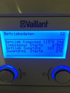

    Hast du die kWh für die vergangenen Jahre und die Starts dazu? Irgendetwas muss an der Anlage ja passiert sein.

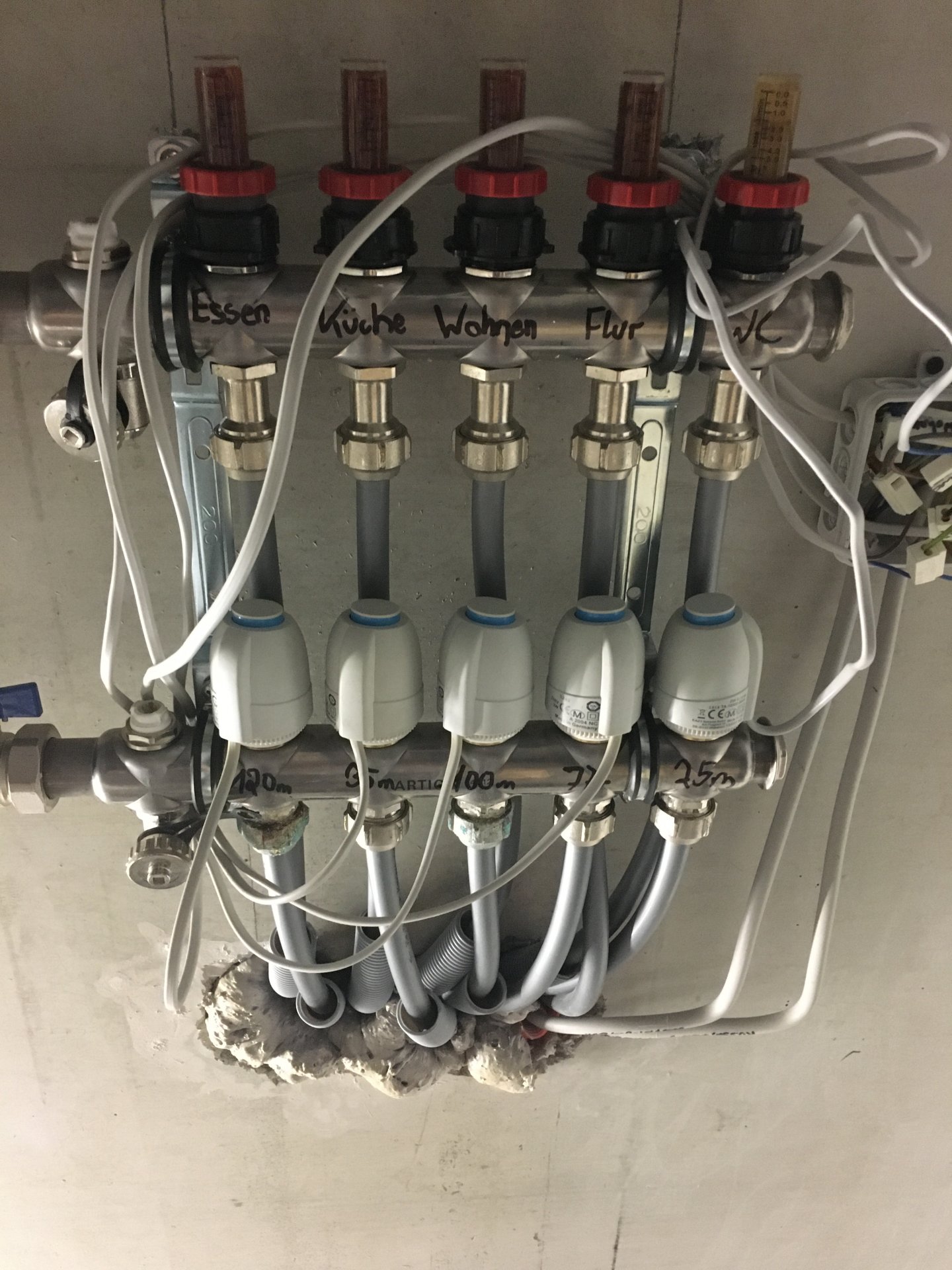

    Zeig bitte mal beide Heizkreisverteiler während eines Heiztaktes, dann schauen wir uns mal den Durchfluss der FBH an...

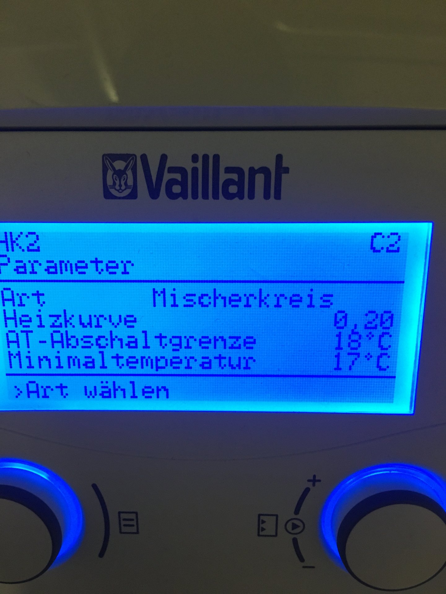

    Diesen Wert verstehe ich immer noch nicht. Ich habe den Wert auf 18°C stehen, weil uns ein Abschaltung bei 15°C zu kalt im Haus war. Wenn es draußen in der Übergangszeit dauerhaft nur 16°C sind, wird es einfach im Haus kühler.
    Die Vorlauftemperatur wird doch sowieso über die Heizkurve geregelt. D.h. bei 21°C AT sollte diese doch so niederig berechnet werden, dass die Pumpe von allein merkt, dass sie nicht Heizen muss. Weiterhin sollte das EnergieIntegral nicht wieder oder nur sehr langsam wieder aufgebaut werden, damit überhaupt wieder ein Heizvorgang beginnt.

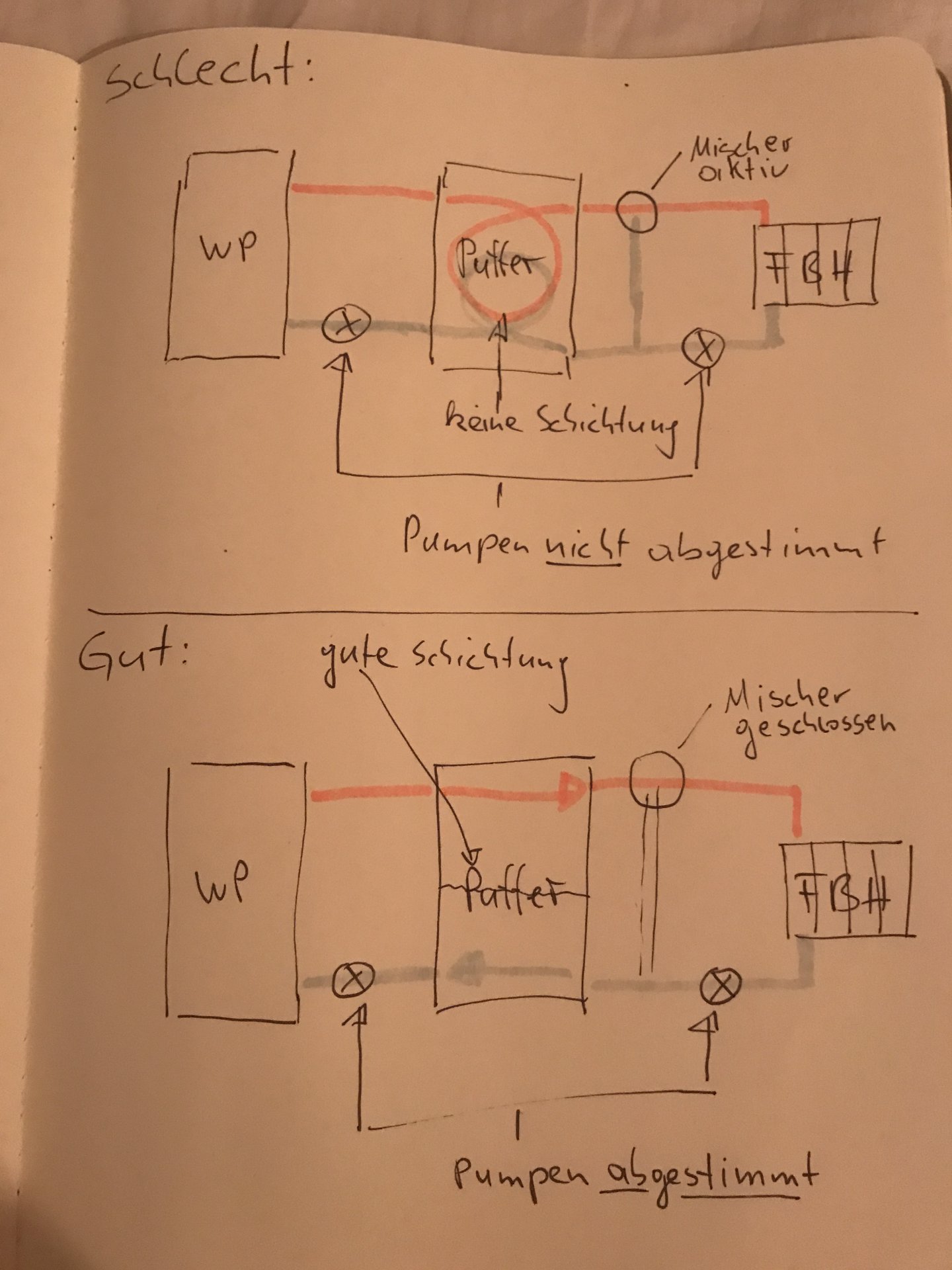

    Zurück zum Trennspeicher:

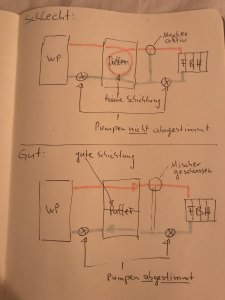

    Da gibt es normalerweise einen Wärmepumpenkreis (von WP zu Speicher und zurück) und einen Heizkreis mit Mischer (von Speicher in FBH und zurück).
    Ziel muss sein den WP-Kreis mit einer Spreizung von 6-8Grad zu fahren und den Heizkreis darauf abzustimmen, so dass der Mischer quasi nicht mehr benötigt wird. Das machst Du, indem Du die beiden Pumpen und Heizkurven miteinander abstimmst.
    Und zwar folgendermaßen:
    Die Pumpe im Heizkreis (Mischerkreis) muss erstmal auf Vollgas.
    Die Pumpe im Wärmepumpenkreis (von WP zu Speicher und zurück) stellst Du mal schön niedrig ein.
    Dann überprüfe welche Spreizung sich jetzt jeweils einstellt und dann wird in kleinen Schritten das Optimum gefunden.

    Hat der Mischerkreis eine eigene Heizkurve, kann man den auch komplett manuell schließen?
    Stimmen meine Annahmen überhaupt oder ist alles ganz anders aufgebaut?

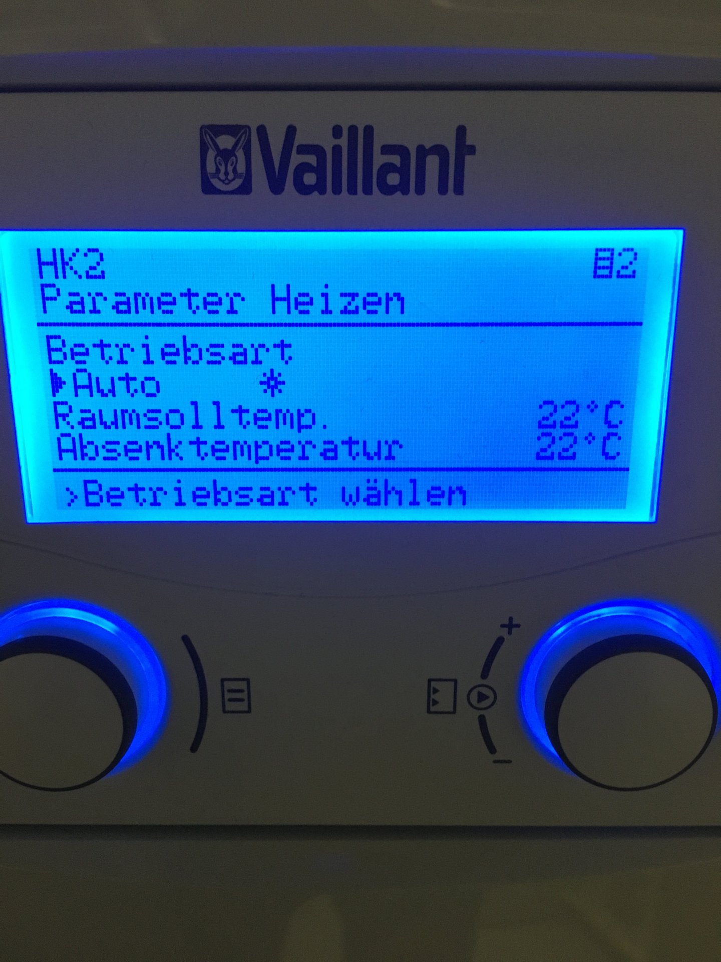

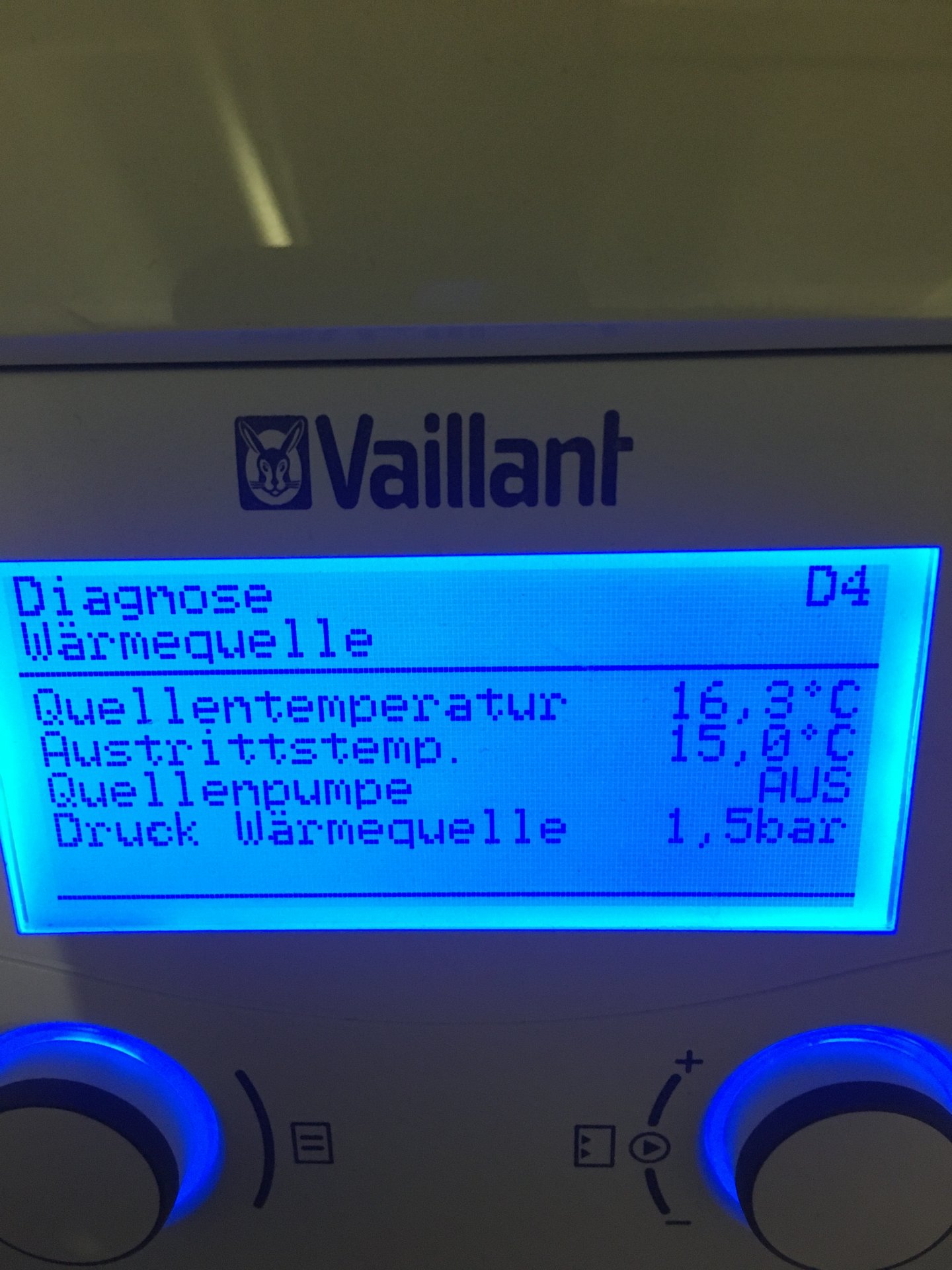

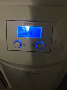

    Also..hab mal nun die Heizkurve auf 0,2 reduziert und alle Regler auf..22 Grad eingestellt

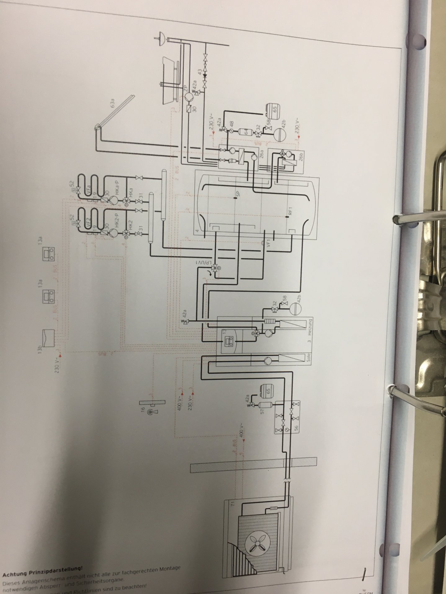

    Bilder

    Ok auf welche Werte würdest du im Wärmepumpen und Heizkreis einstellen?

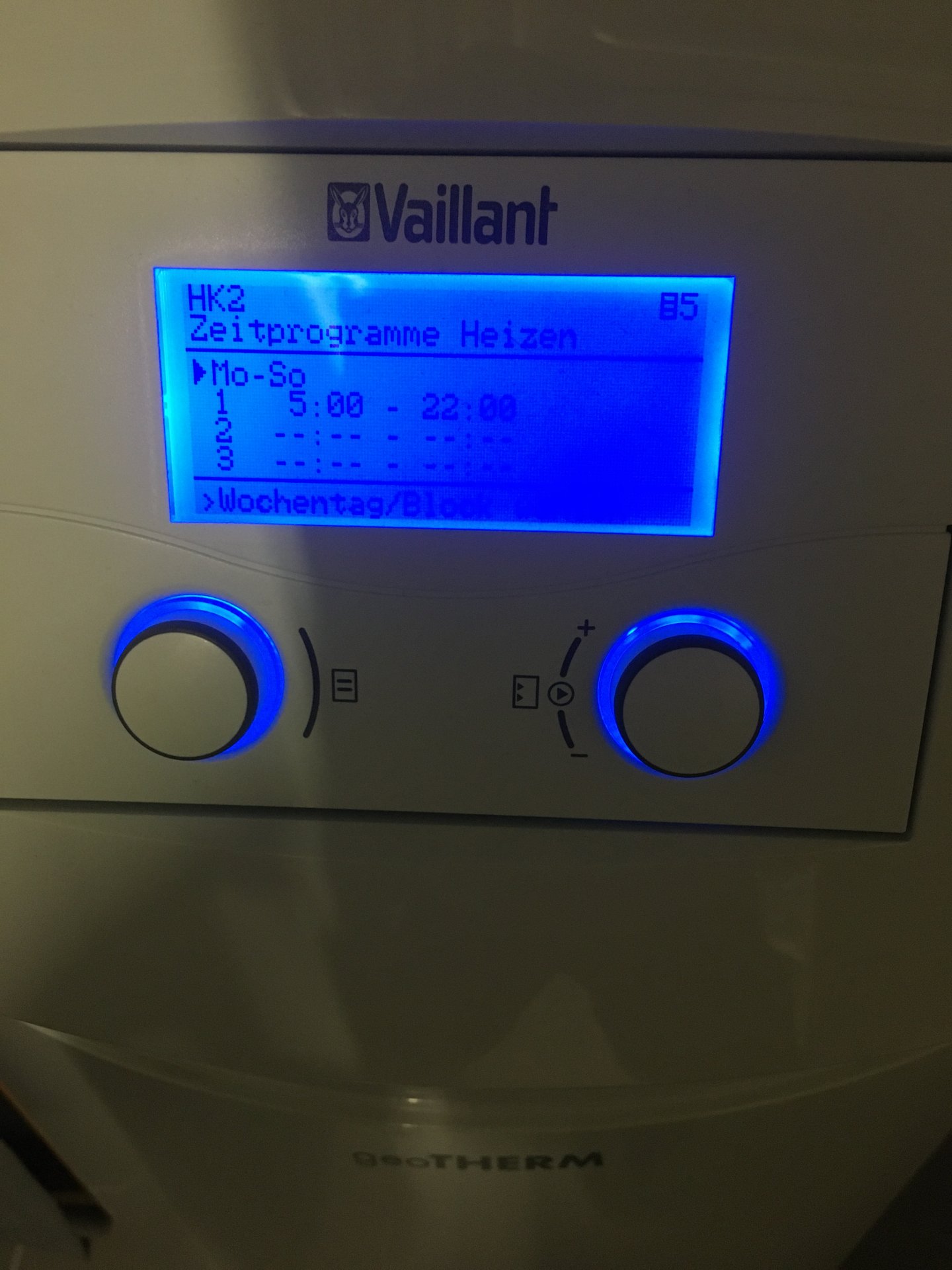

    Du machst ja doch eine Nachtabsenkung - durchheizen!
    Ansonsten sind das zu wenige Parameter - es gibt noch viel mehr. Fachhandwerkerebene - 17 eingeben.

    Nicht die Regler auf 22 Grad, sondern die Temp. an der Wärmepumpe.
    Alle Regler auf Max., damit alle Ventile offen sind. Und dann wollen wir beide Heizkreisverteiler sehen und den Durchfluss der einzelnen Heizkreise (z.B. 2 l / min). Im EG sind’s 5 Heizkreise im OG vermutlich auch nur 5.
    Habt ihr eine „Hühnerleiter“ (Badheizkörper)? Das Wasser ist ziemlich braun.

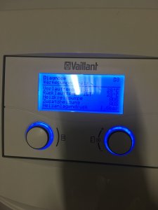

  13. #33 cweiller, 25.10.2019
    cweiller
    cweiller
    29.04.2013
    55
    Neu-Ulm
    Nein haben keinen Badheizkörper..ist mir auch schon aufgefallen das das Wasser trüb ist. Ja das hatte ich bereits gemacht..nur wahrscheinlich falsch geschrieben. Alle Regler sind auf und die Temperatur an der WP ist tagsüber und nachts bei 22

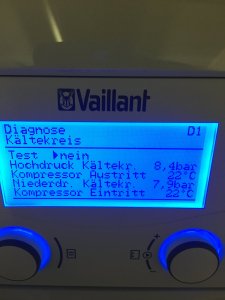

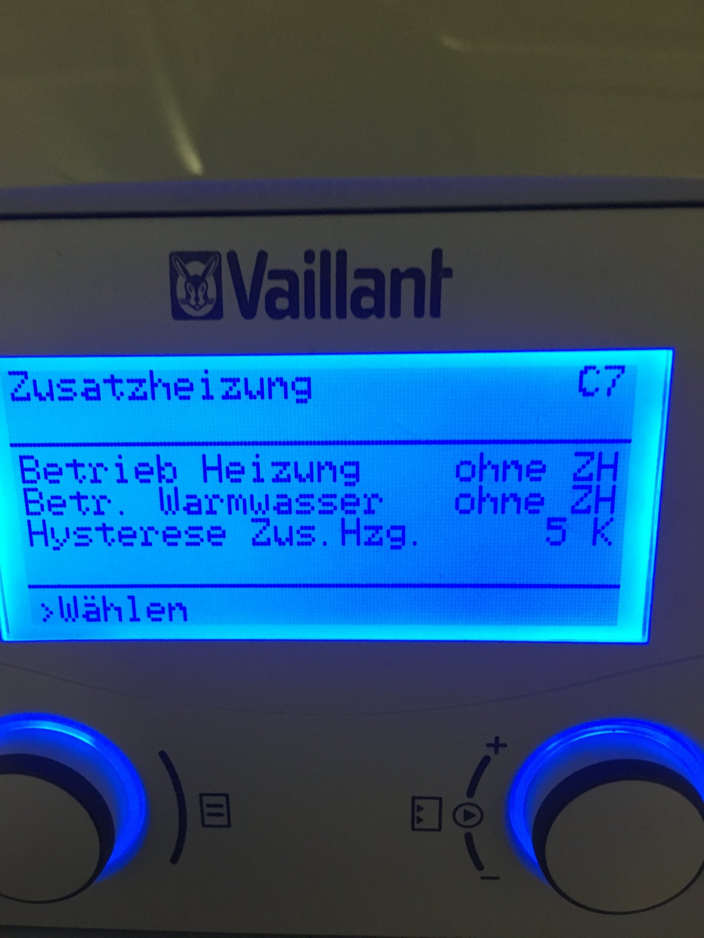

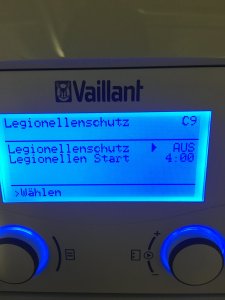

    So das sollten alle Einstellungen sein;)

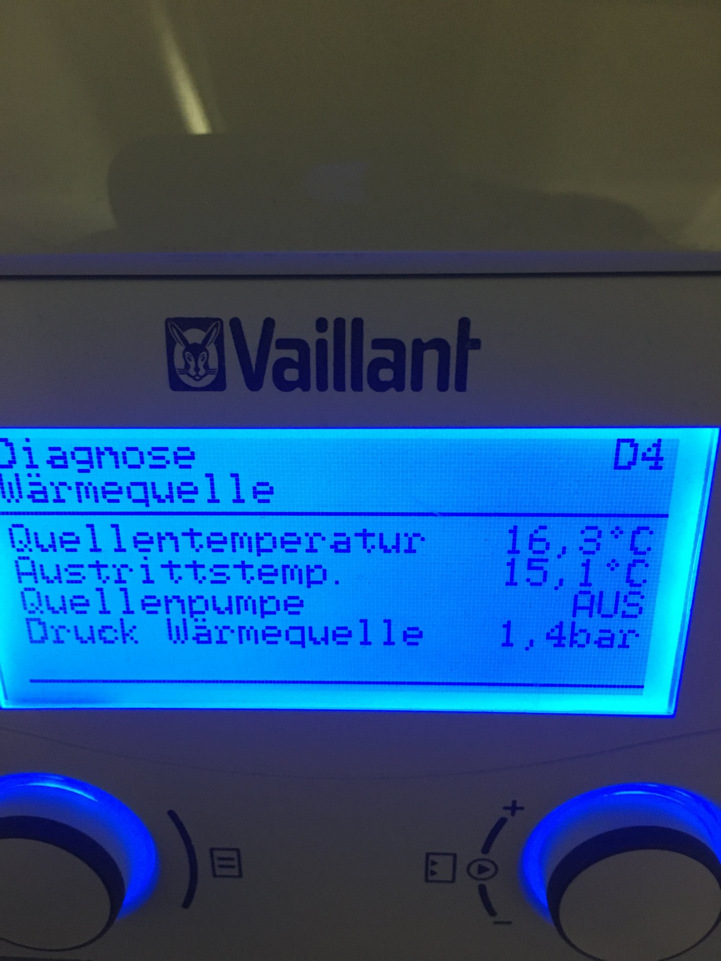

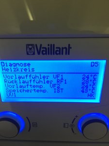

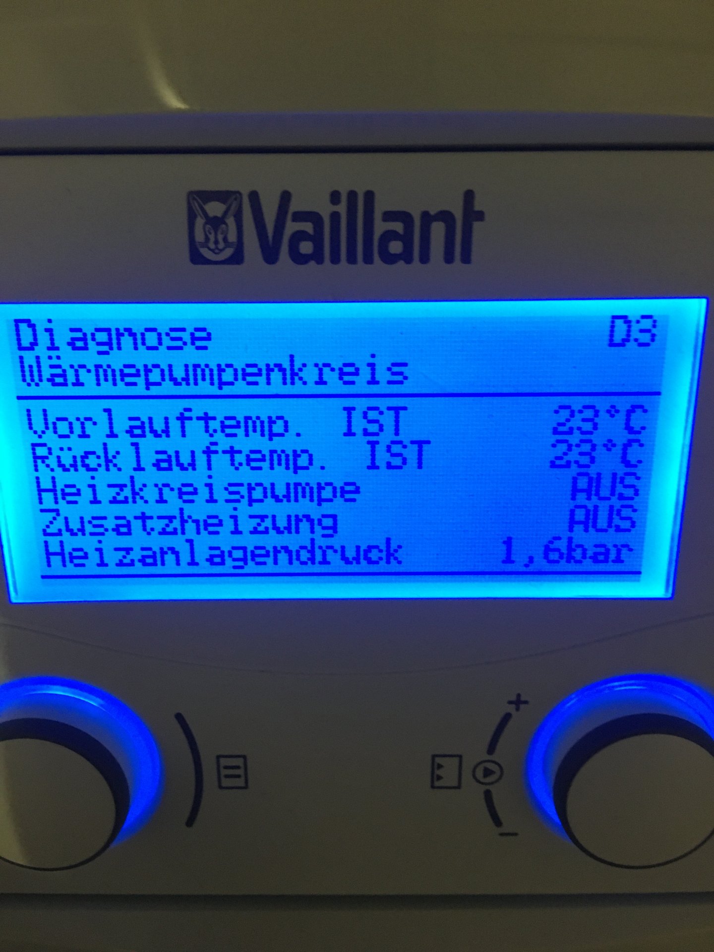

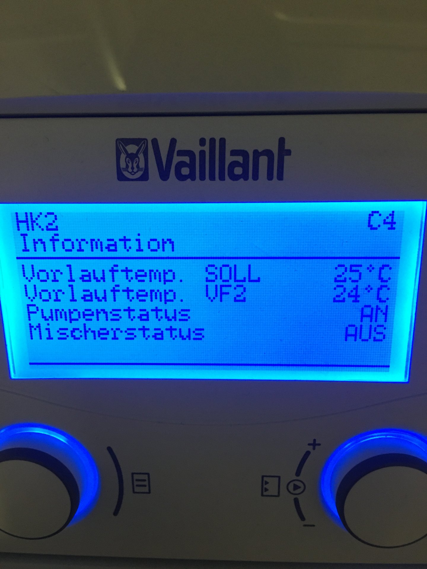

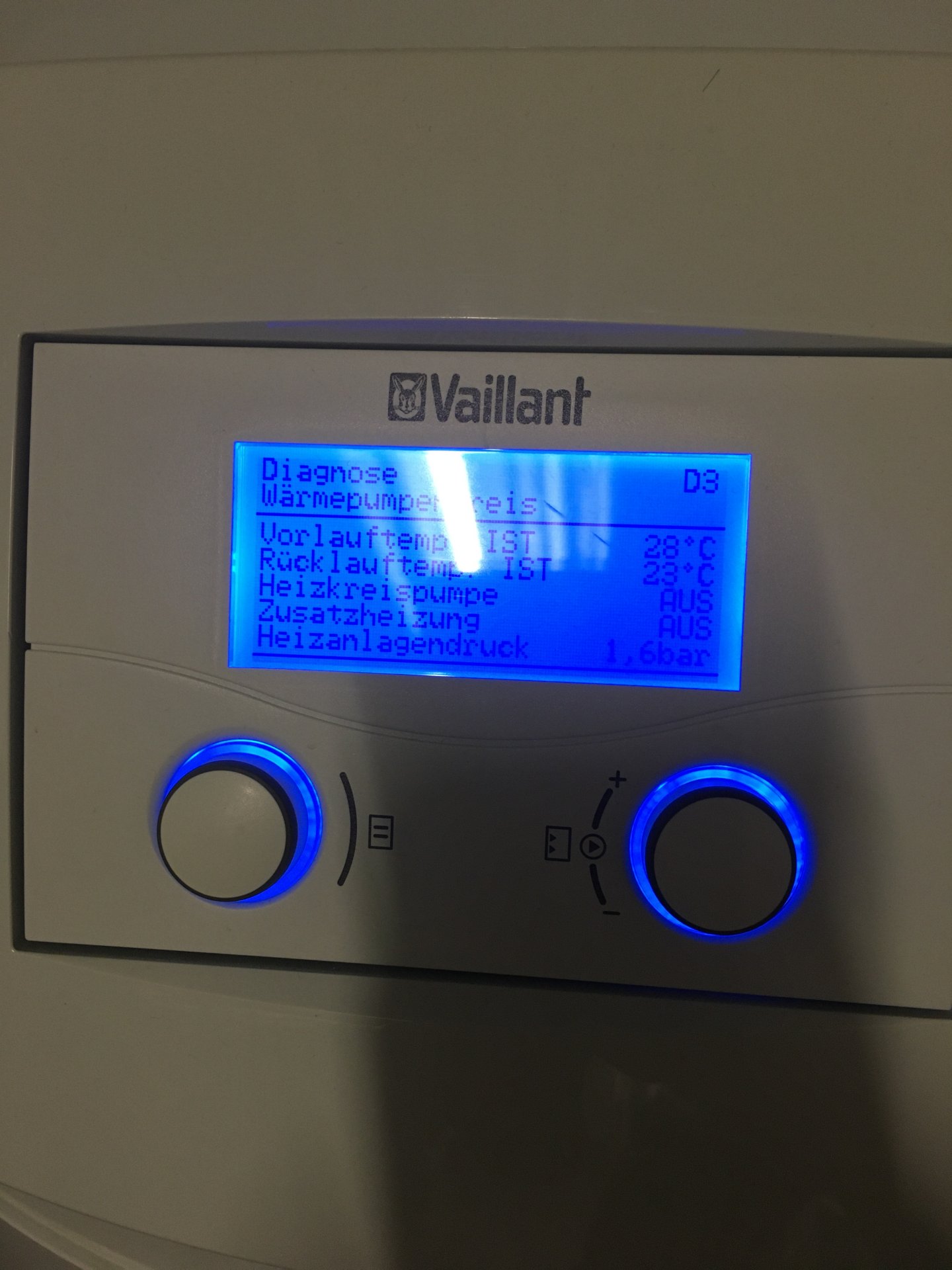

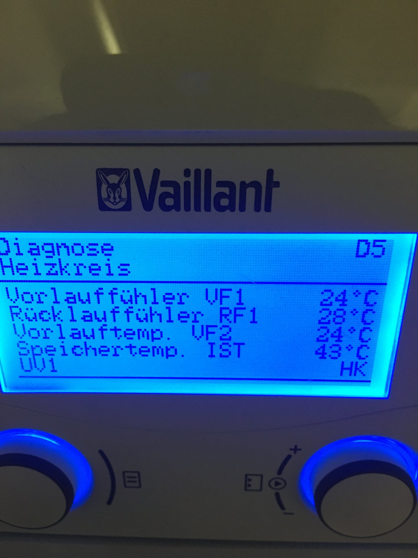

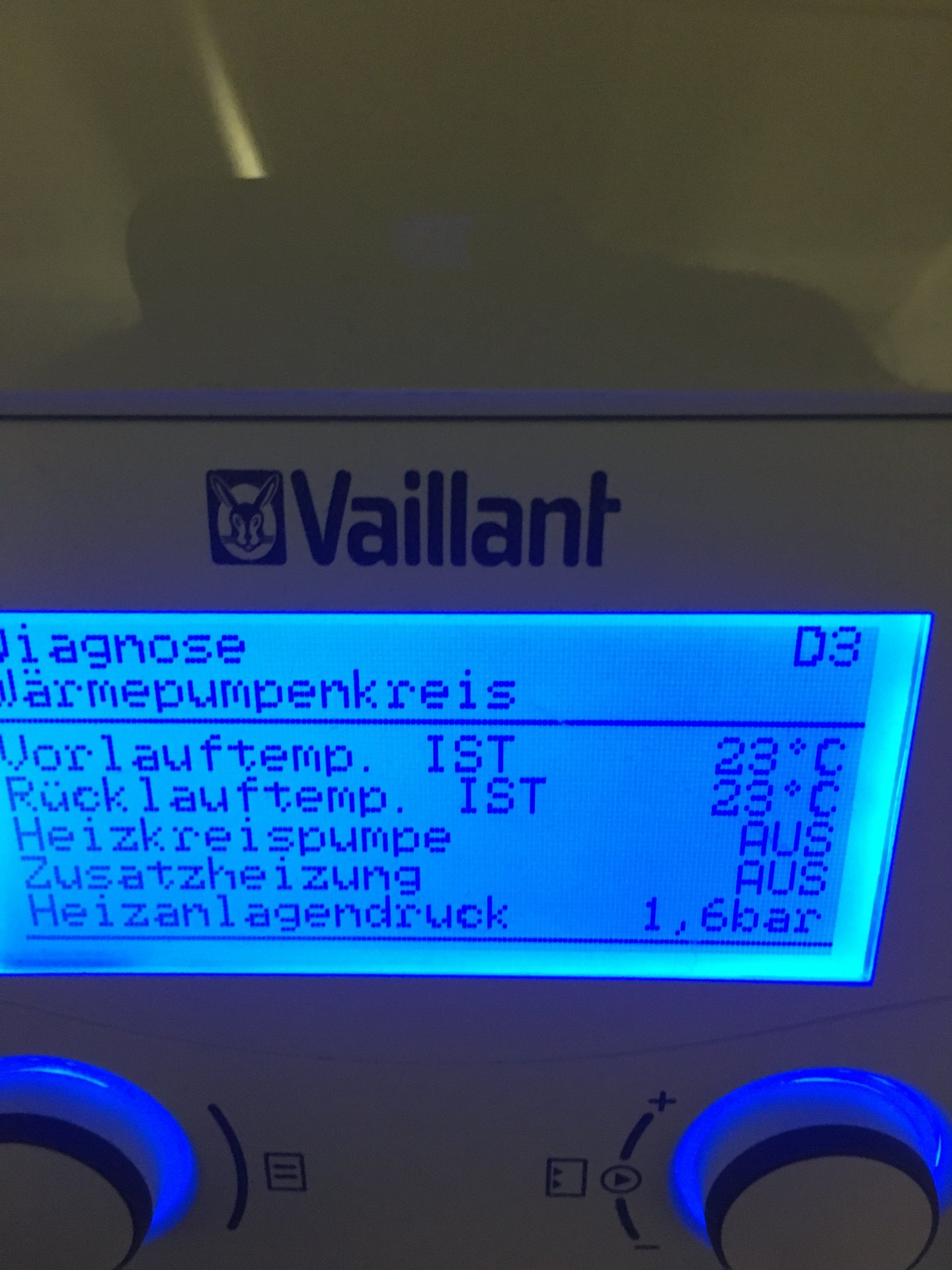

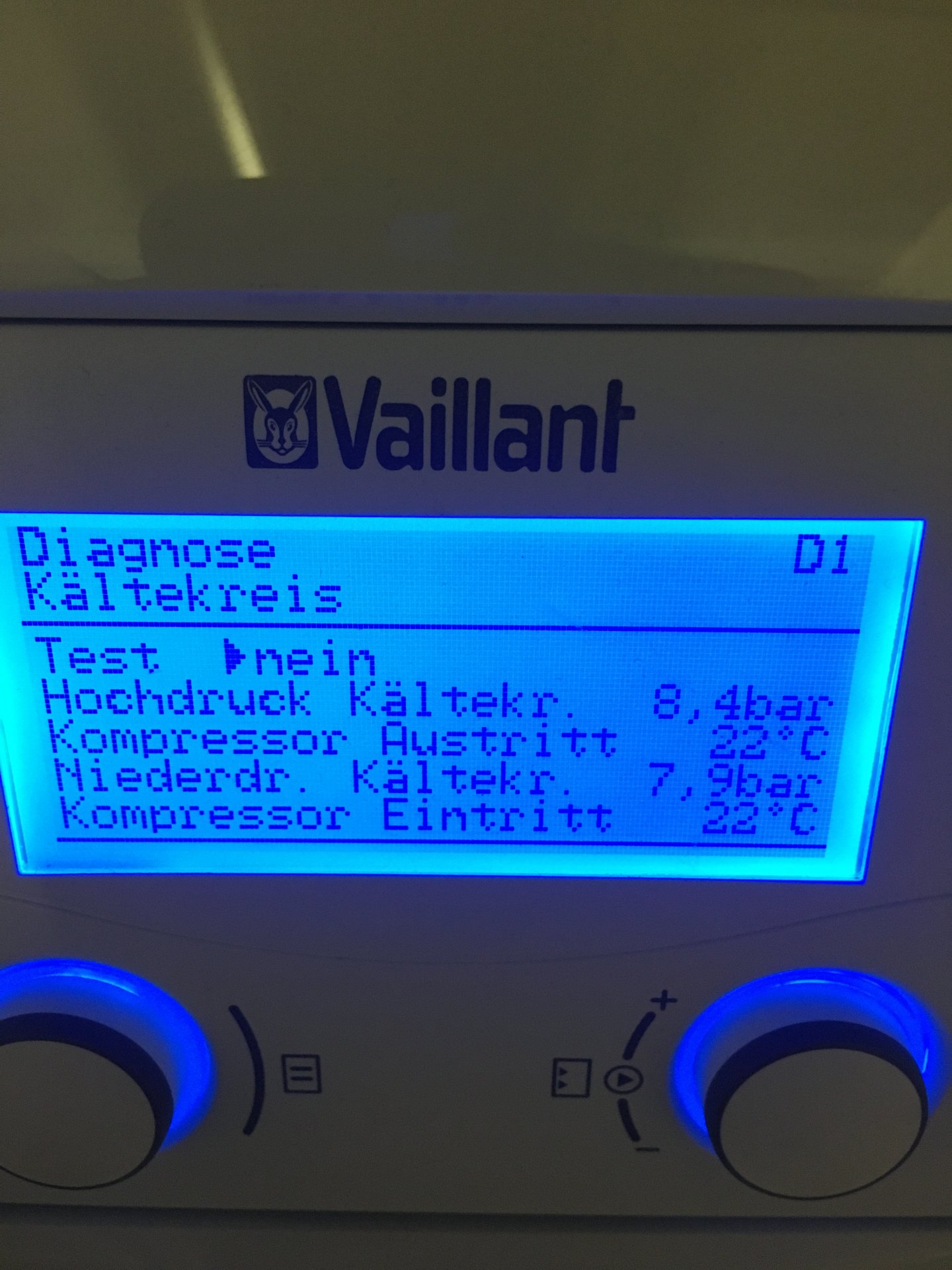

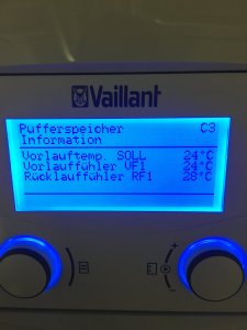

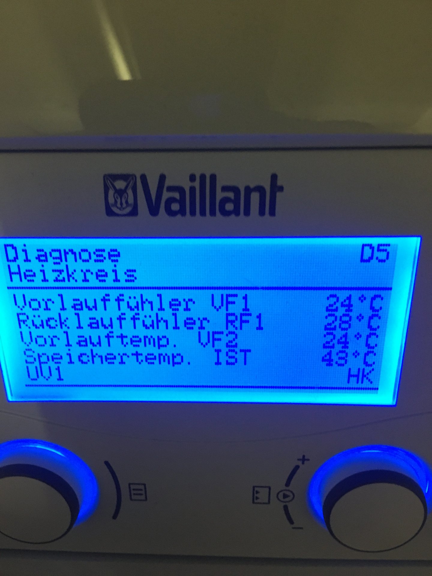

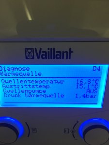

    Kann leider weder den Wert des Wärmepumpennoch des Heizkreises verändern da diese im Diagnosemodus aufgelistet sind..komme ich da dran?

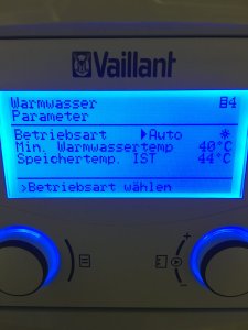

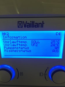

    Sorry falls ein paar jetzt doppelt sind

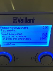

    Wie gesagt, Du musst die Werte nehmen wenn gerade geheizt wird, da steht ja Heizkreispumpe aus auf dem Foto.

    Hast Du die Zirkulation die ganze Zeit laufen? Das wäre ja nicht so gut für die Effizienz.

    Ok dann poste ich die Werte beim Heizen..
