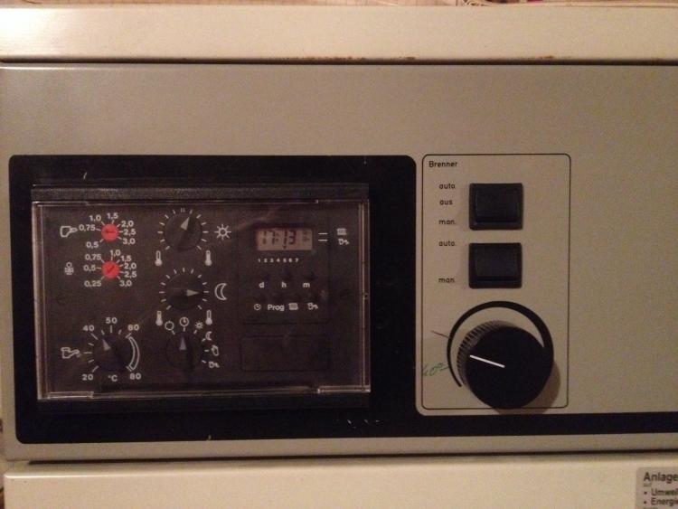

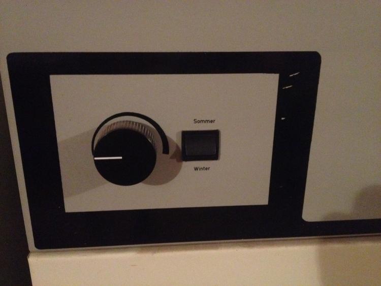

    anbei findet ihr Fotos meiner Heizung.
    Es gibt 3 Kippknöpfe. Am rechten (Warmwasser?) steht Sommer/Winter.
    Am linken (Brenner) einmal auto/aus/man. und einmal auto/man.
    Wie sind diese Kippschalter einzustellen im Sommer/Winter etc.?
    Wann ist die Heizung komplett aus, wann macht sie nur Warmwasser?
    Danke für eure Unterstützung.

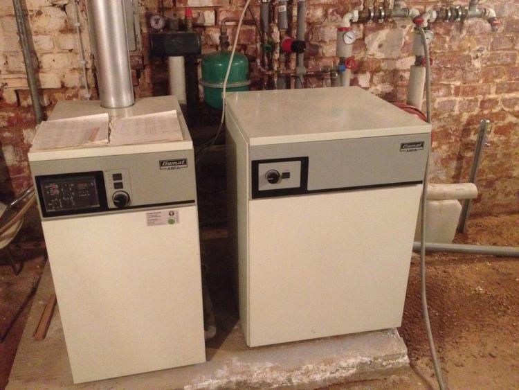

    Was sagt denn das Wartungsunternehmen?
    Das ist doch eine Gasheizung, da sollte aus Eigenschutzinteresse eine regelmäßige Wartung Pflicht sein.
    Zudem schein mir da einiges doppelt vorhanden zu sein. Die komplette Steuerung sollte über den kleinen schwarzen Kasten im Heizungsmodul funktionieren, ob die Kippschalter dann noch in Funktion sind, und wenn ja warum?

    Hallo RosiS04,
    wie mein Vorredner schon sagte sollte bei jeder Heizungsanlage, insbesondere bei einer Gasfeuerstätte regelmäßig eine Wartung durchgeführt werden.
    Zu deinen Fragen:
    Wann ist die Heizung komplett aus?
    - Kippschalter „Brenner“ aus
    - Drehschalter mit den sechs verschiedenen Symbolen nach links (Kreis mit kleinem Strich oben)
    - Gashahn zudrehen (wenn man keine Ahnung hat, sich den „Vorgang“ einmal von einer Fachkraft zeigen lassen)
    - evtl. vorhandenen Notschalter ausschalten
    Wann macht sie nur Warmwasser?
    - Kippschalter wie auf den Fotos
    - Drehschalter mit den sechs verschiedenen Symbolen nach rechts (Wasserhahn)
    Winterbetrieb?
    - Schalter an Heizung wie auf den Fotos
    - Kippschalter an Warmwasserspeicher auf Winter?
    Viele Grüße
    Andreas
