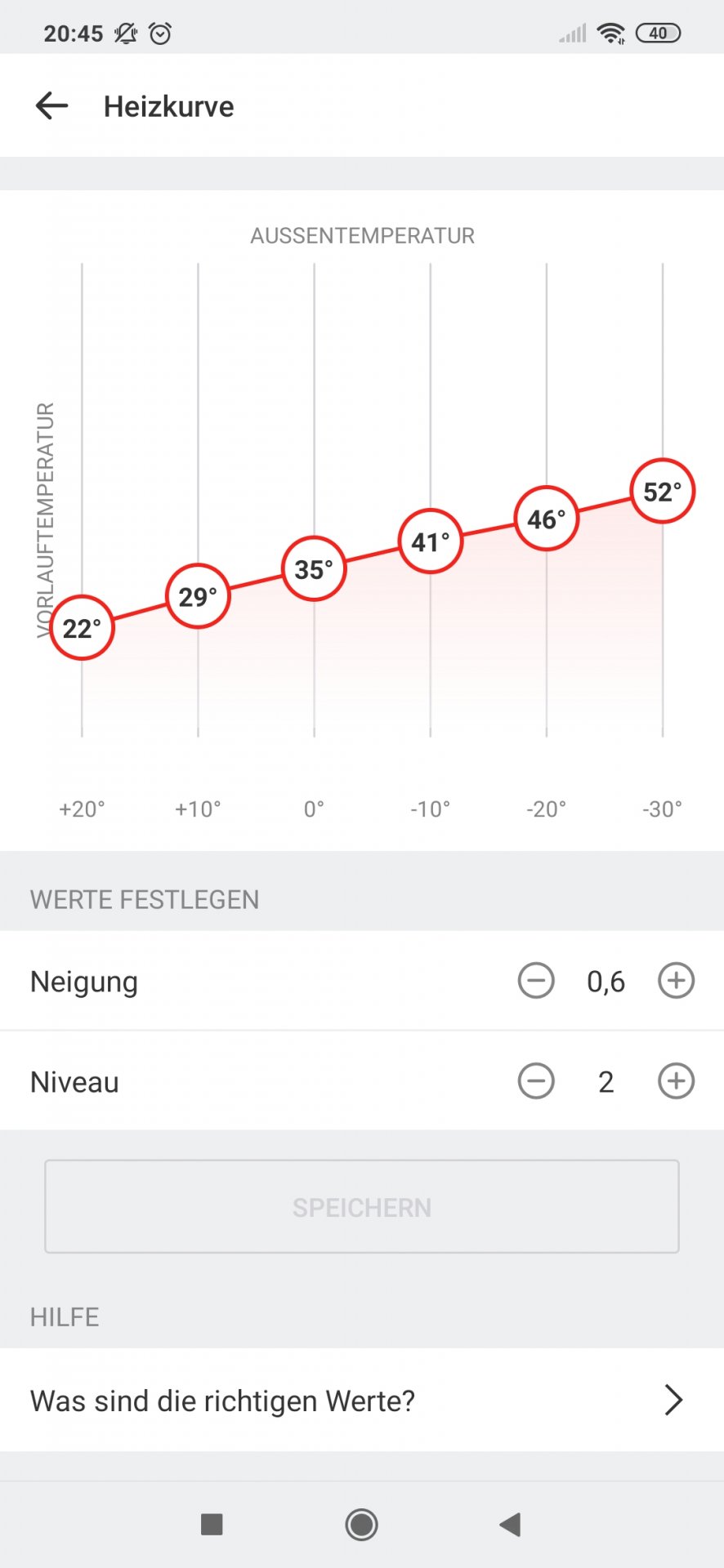

    So ist unsere Brennwerttherme momentan eingestellt Haus ist BJ 1900 mit WDVS und FBH

    Ich würde mal mit 0,6 starten und dann alle Thermostate voll auf und die Heizkörper richtig abgleichen.

    Du meinst Steigung der Heizkurve auf 0,6 dann die Wunschtemperatur am Kessel so erhöhen bis man bei voll aufgedrehten Thermostaten die eingestellte Temperatur erreicht? Landet die Wunschtemperatur am Kessel dann nicht irgendwo bei Ende 20Grad?
    Im Netz findet man für Fussbodenheizung eine Steigung von 0,6. Für herkömmliche Heizkörper geht's wohl ab 1,2 los.

    die Wunschtemperatur am Kessel erstmal so lassen und nur die Heizkurve senken. Wenn es bei den noch milden Außentemperaturen nicht warm genug wird, die Wunschtemperatur erhöhen. Wenn die Heizung dann bei kalten Außentemperaturen die Wunschtemperatur nicht mehr schafft die Heizkurve erhöhen.
    Wichtig ist aber der hydraulische bzw. thermische Abgleich.

    danke für die Infos. Ich hab jetzt die Steilheit auf 1 gesenkt und die Wunschtemperatur gelassen. Werde dass die nächsten Tage beobachten.
