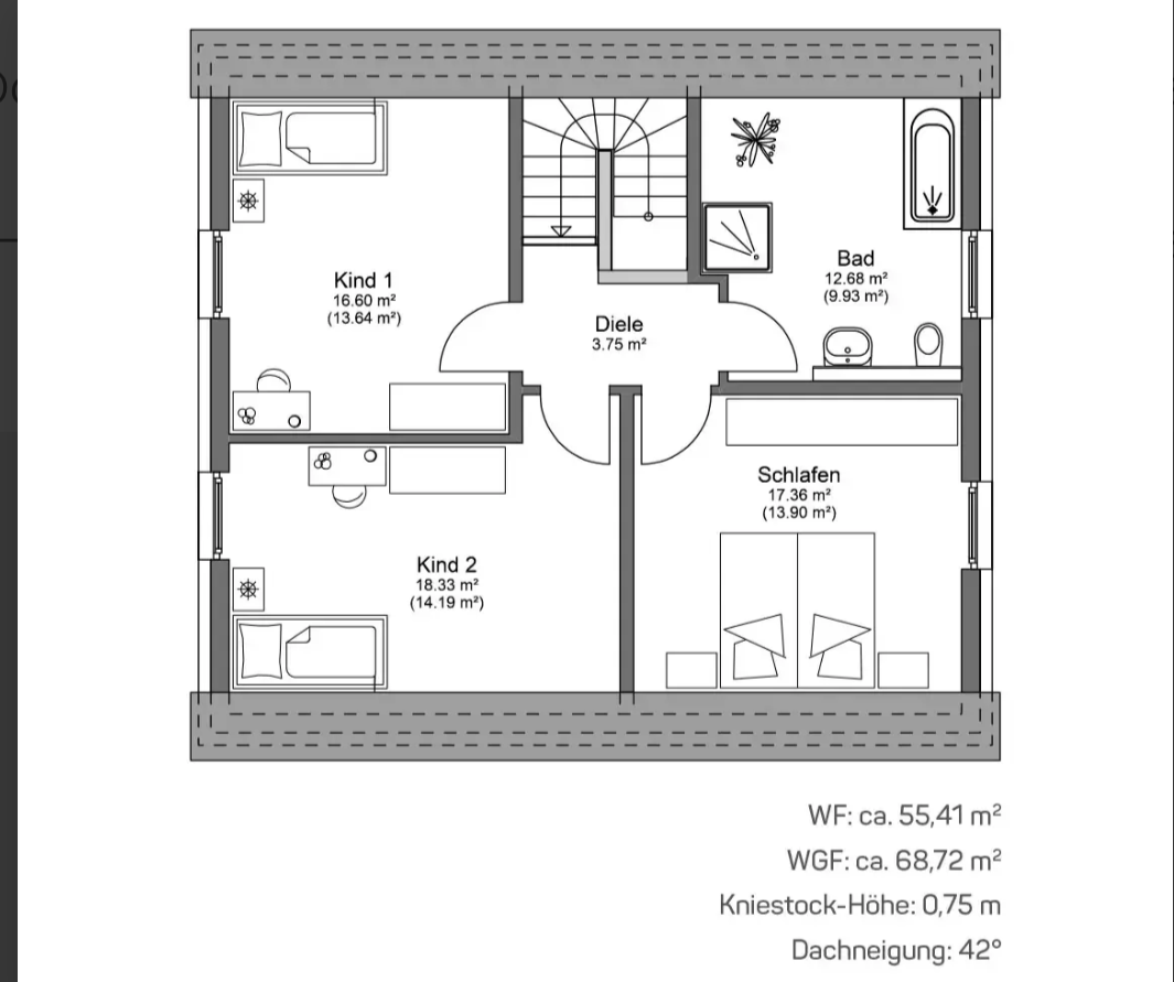

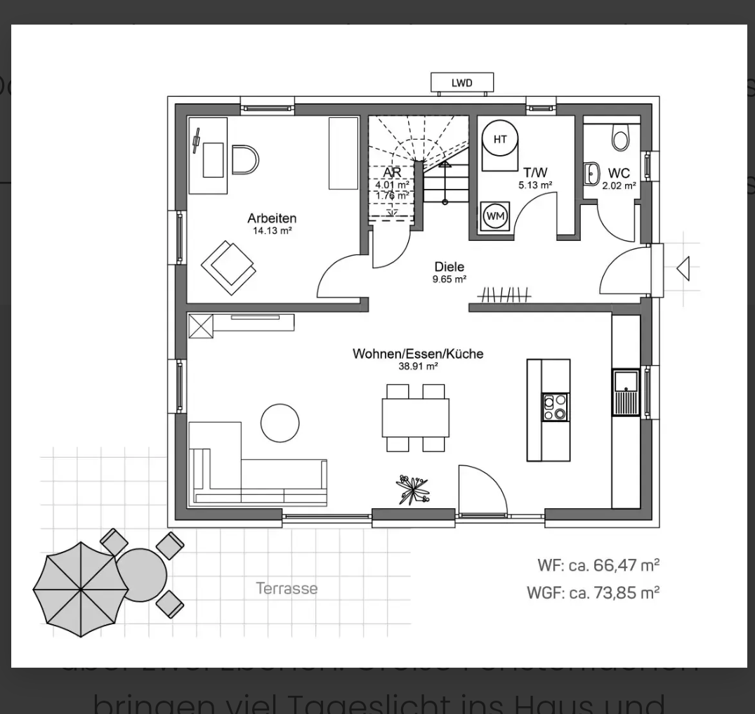

    Das wäre der Grundriss vom Büttner.
    Unsere Änderung wäre eine Mauer neben der Dusche und die Anschlüsse für Waschmaschine und Wäschetrockner ins Bad hoch zulegen.

    Das Schlafzimmer ist aber klein. Sicher das ihr mit so wenig Platz für Schränke hinkommt.
    Von der Größe sieht es für mich aus, als fehlt da die Ankleide.

    + W/E/K, das ist mit 39 m² (4,1 m x 9,5 m) für 2E2K definitiv zu klein. Das Tischchen mag am Anfang noch reichen, wenn die 2K noch klein sind, aber später?
    Wenn Oma und Opa kommen sitzen diese schon halb auf der Couch oder in der Küche. Geburtstagsfeier?
    Ich sehe keine WoZi-Wand, keine Kommode und eine kleine Küche.
    W/E/K+Büro/Gäste+Technik bekommst auf denen paar m² nicht vernünftig unter.
    Auch sitzt man doch gefühlt halb in der Diele beim Essen - weil offen. (Ok, könnte man ne Glasschiebetüre reinmachen...)
    Der Eingangsbereich mit Doppelzickzack gefällt mir auch nicht.

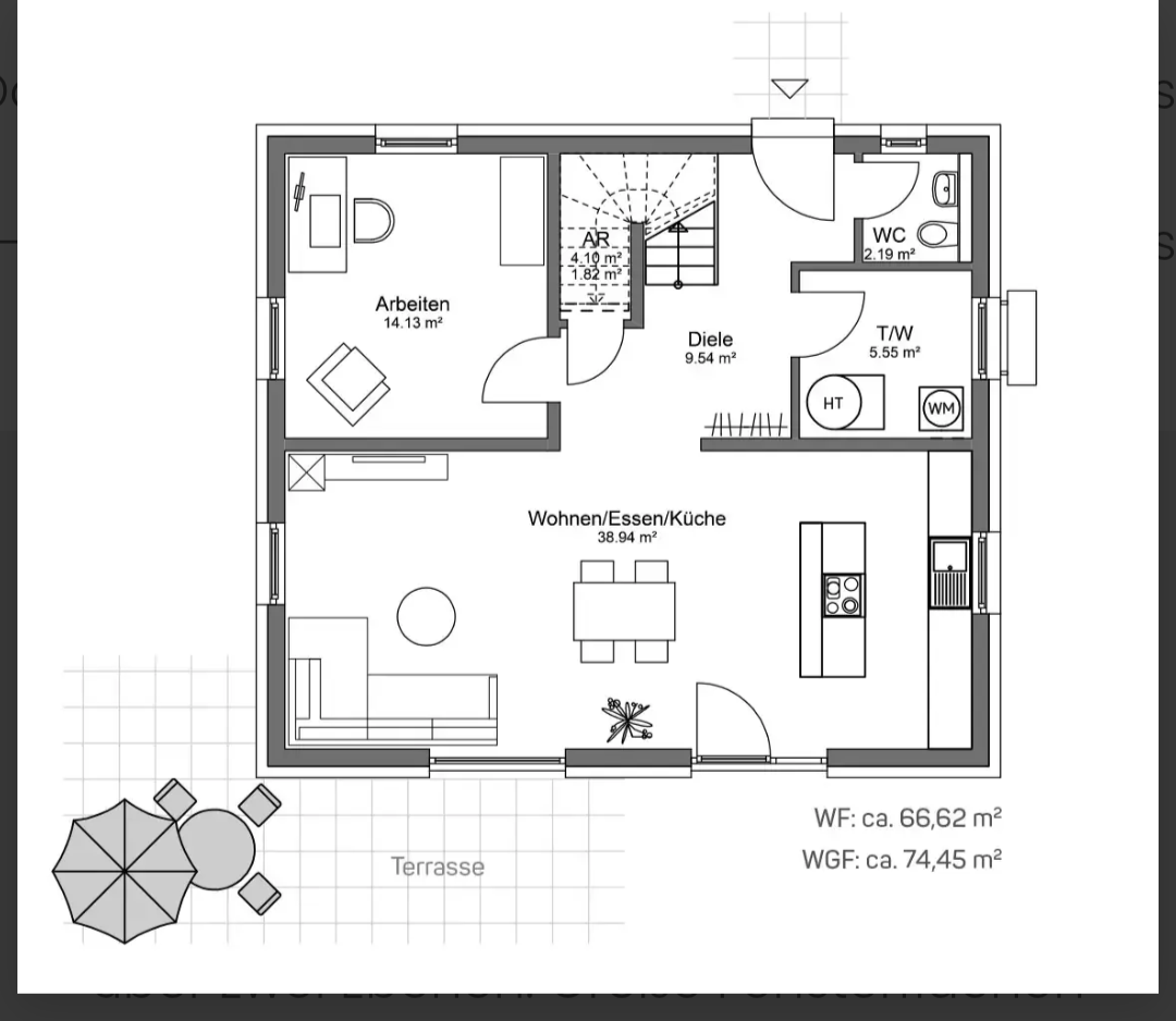

    Wir haben das Haus genauso besichtigt, Schlafzimmer ist größer als unser jetziges. Wir würden sogar Schlafzimmer mit Kind 1 tauschen damit sie Kids die größeren Zimmer haben.
    Auch Wohnen essen Küche reicht für uns. Wir würden allerdings die Insel weglassen und dafür eine L- Küche planen. So bleibt mehr Platz für einen größeren Tisch.
    Es gäbe auch noch die Option den Eingang auf die andere Seite zu machen (siehe Bild). Der Zick Zack bietet aber die Möglichkeit an 2 Wänden Garderobenhaken anzubringen und gefällt uns persönlich besser.
    Zur Einschätzung:
    Wir leben aktuell auf 110 qm (Gesamtfläche) in einer Wohnung mit nur einem (dafür aber sehr großem) Kinderzimmer. Tatsächlich wäre dieses Haus deutlich größer als das was wir jetzt haben.
    Klar ist auch hier nicht alles ideal, aber wenn wir einzelne Räume größer planen werden wir immer Probleme mit dem Budget bekommen.

    Zwei Erwachse haben auch auch mehr als zwei T-Shirts. Ich kann mir beim besten Willen nicht vorstellen, dass man mit sowenig
    Schrankfläche hinkommt.
    -2x Anziehsachen
    -Bettwäsche
    -2. Satz Bettdecken und Kissen
    -und so weiter

    Schon mal in einer klassischen Mietwohnung gewohnt? Der 3m Schrank reicht und mehr Platz besteht im Standard nicht. Also ja, man kommt mit wenig aus - man muss sich nur ein wenig auf die Basics besinnen. Wie beim Hausbau insgesamt (160qm für zwei ist super und war auch zur Zeit des billigen Geldes völlig ok. Aber nicht der übliche Standard).

    Die 5,5 m² T(echnik)/W/aschen) sind auch endlich.
    Wo kommen die ganzen Vorräte (Getränkekisten? - oder gibt es nur Wasser vom Sprudler) hin? Großer Gefrierschrank? In die Küche? - oder gibt es täglich immer alles frisch.)
    Wi-Klamotten, Schuhe, Hobbyutensilien, Koffer.... (Ich weiss, wir wiederholen uns...;))

    Auch interessant: Der Weg zur Terrasse geht im gezeigten Grundriss über die Küchenterrassentüre...die Terrasse selbst fängt aber erst ca. 2 m später an...

    Da im Technikraum kaum Möglichkeiten sind, Wäsche zu waschen, würde ich tatsächlich diese im Bad hinter der Dusche sehen.

    Das Schlafzimmer ist größer als unser jetziges unser Kleiderschrank passt rein und wir haben aktuell auch nur Bett, Nachtkästchen und Kleiderschrank drin stehen und keinerlei Platzprobleme. Unsere Bettwäsche bewahren wir im Kleiderschrank und unsere Handtücher im Bad auf.
    Saisonklamotten sind aktuell im Keller und würden im Haus auf dem Dachboden landen, ebenso wie Koffer.
