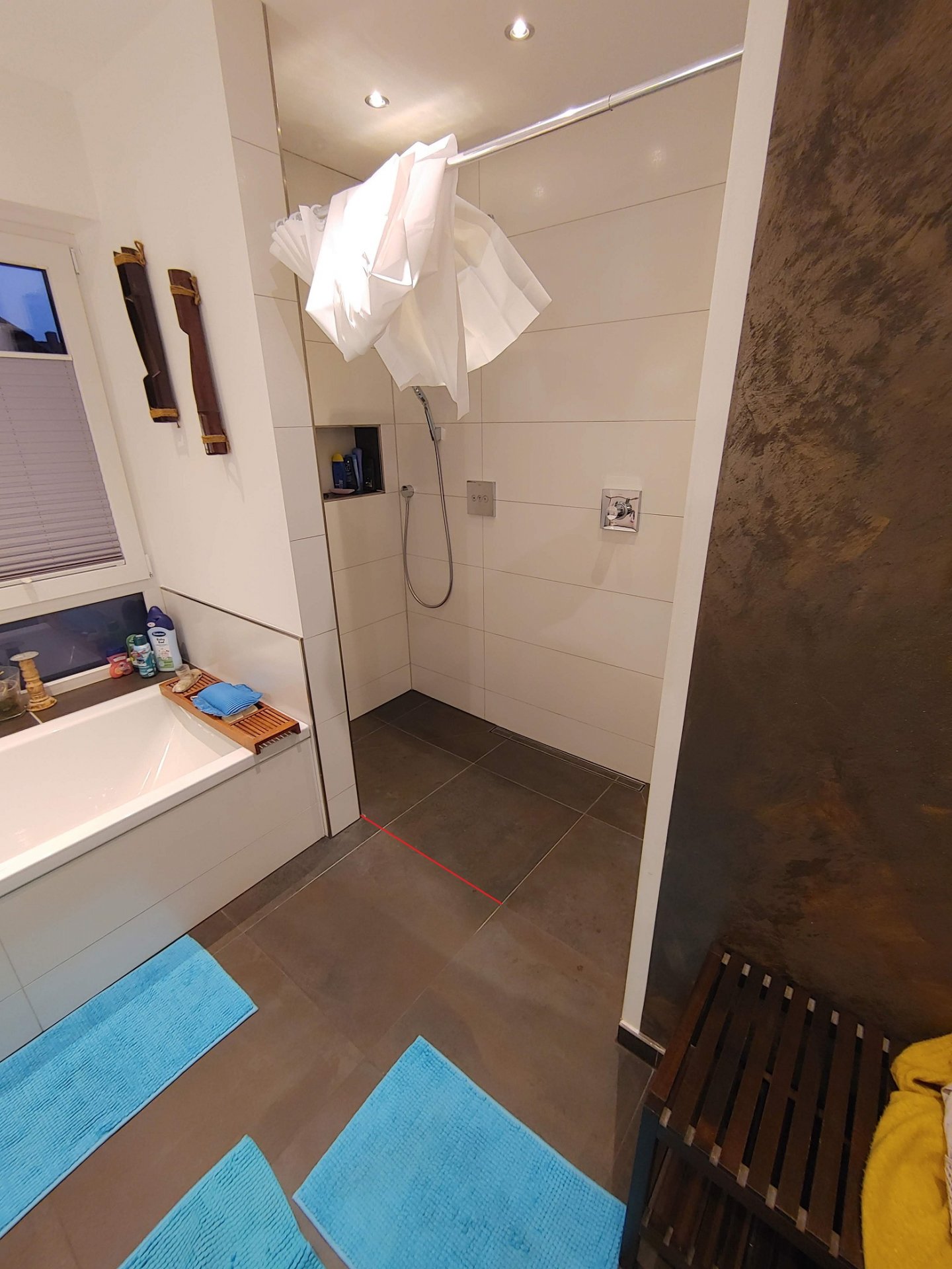

    Guten Morgen zusammen,
    sperriger Titel, aber ich versuch mal aufzulösen. Ich möchte endlich die häßlichen Duschvorhänge entsorgen und wie damals geplant Glaswände aufstellen.
    Zwei Duschen als hippe Walk-In-Duschen, eine Nischendusche muss eine Tür davor bekommen.

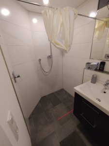

    Die Walk-In sind recht einfach, trotzdem (ich kann es mir so schlecht vorstellen bzw. ob das langfristig so ok ist) mal die Frage, welche "Einstiegsbreiten" normal gemacht werden? Klar, wenn man ne wandelnde Tonne ist, im Rollstuhl istzt etc. macht man kein schmales Loch. Ich bin zwar dank Homeoffice in dem Jahr auch eher breiter als größer geworden (:D), aber noch geht es wohl ;). Wobei das Kellerbad mit 60 cm Einstieg ja groß genug sein dürften - überlege aber noch 10 cm mehr Glas zu machen, um weniger Spritzwasser zu bekommen ;).

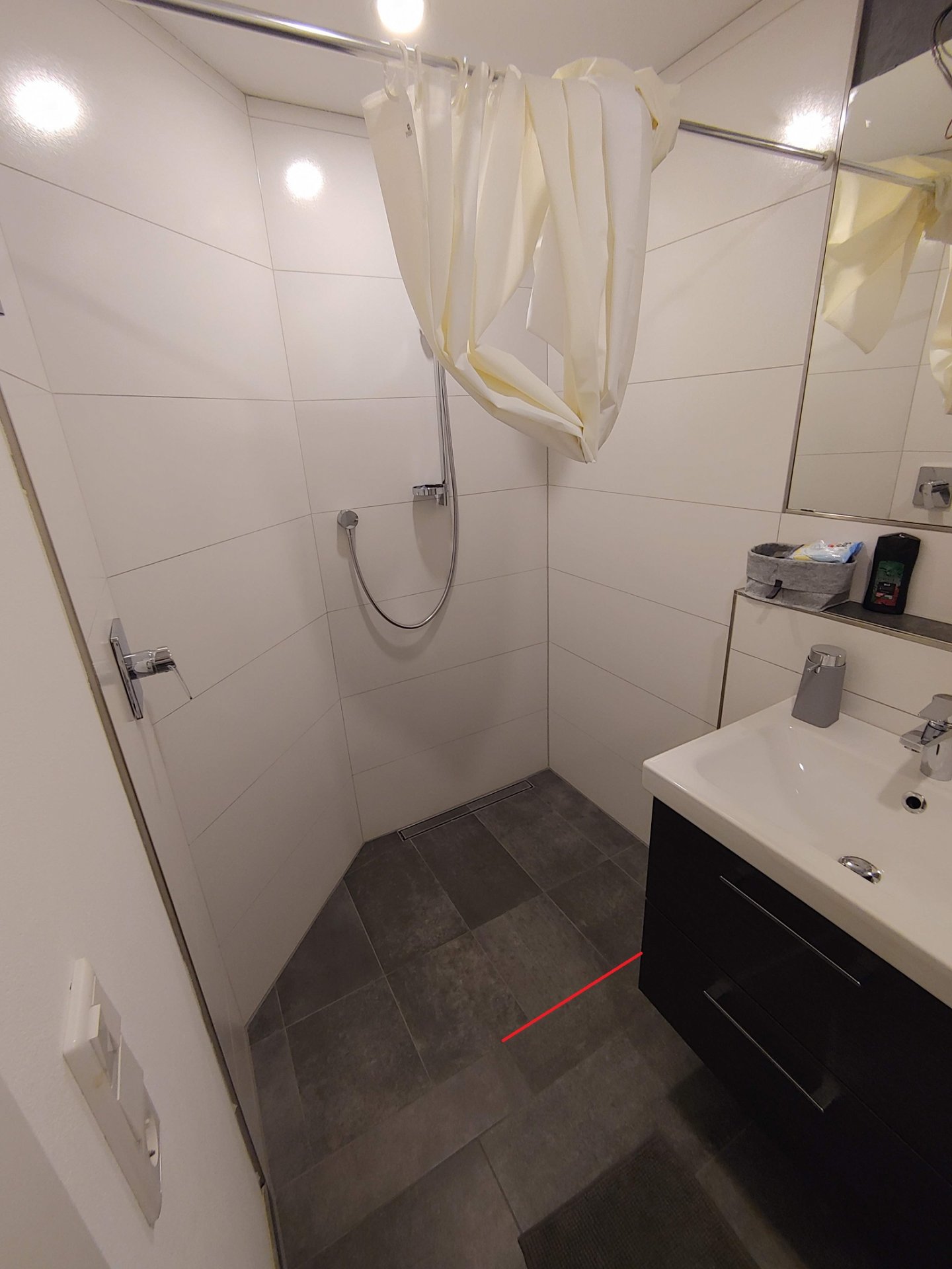

    Elternbad hätte eine Einstiegsbreite von 49 cm, ich würde es gerne mit dem Fugenbild abschließen lassen:
    Kellerbad hätte eine Einstiegsbreite von 60 cm, auch hier Abschluss mit einer Fuge (
    Nun zum Kinderbad und der Pendeltür. Ich hab kein Bock auf eine Maßanfertigung und wollte billig billig eine Tür bei Amazon/ebay holen. Leider hat die Nische eine Breite von 98,4-98.7 cm und damit fällt für die allermeisten Anbieter eine "normale" Tür raus. Bliebe noch eine Doppel-Pendeltür, aber ich hab echt Null Plan, ob man sowas bei der Breite verbaut - sieht auf den Beispielbildern immer recht großzügig aus. Es gibt auch Schiebetüren, aber das find ich mehr als crazy...
    Hier wollte ich einfach mal Meinungen von Euch hören, ob "man das so machen kann" ;).
    Besten Dank im Voraus!

    Ich kann Dir nur zu den Öffnungsbreiten fur die Walk-In raten. Stand vor 8 Jahren vor der gleichen Frage: 60 oder 50 cm Durchgangsbreite neben der Glaswand. Mit einer verkeilten Holzlatte habe ich die Verhältnisse simuliert und mich für 50 cm Öffnung und 120 cm Glas entschieden. Trotz meiner Leibesfülle ist es kein Problem, ohne Verrenkung in die Dusche zu kommen und wenn ich mal mit Rollator gehen muss, kommt das Glas ohnehin wieder raus und ein hochwertiger Stoffvorhang rein . Die gibts auch in schick.
    Befestigungsmoglichkeiten für Stützgriffe und Sitz sind schon vorbereitet.
    Meine Empfehlung: probiers aus, welche Breite Dir zusagt.
    Mit Klapptüren habe ich seit vielen Jahren, außer in Hotels, nichts mehr zu tun.

    Bei 60cm kannst ja i.d.R. noch normal rein laufen (Bodybuilder vielleicht nicht ;) )..aber 49 cm da musste ja schon quer reinlaufen ohne anzuecken.

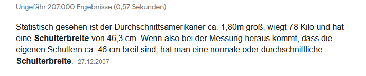

    Darf ich Arnie zu Dir sagen? ️
    Der Durchschnittsmann hat eine Schulterbreite von 46,3 cm.

    War halt das Erste, was Goggle dazu ausspuckte: upload_2021-2-25_12-2-0.png Ich wollte allerdings auch keine wissenschaftliche Abhandlung schreiben. Deshalb hatte ich ja zum Selbstversuch geraten.

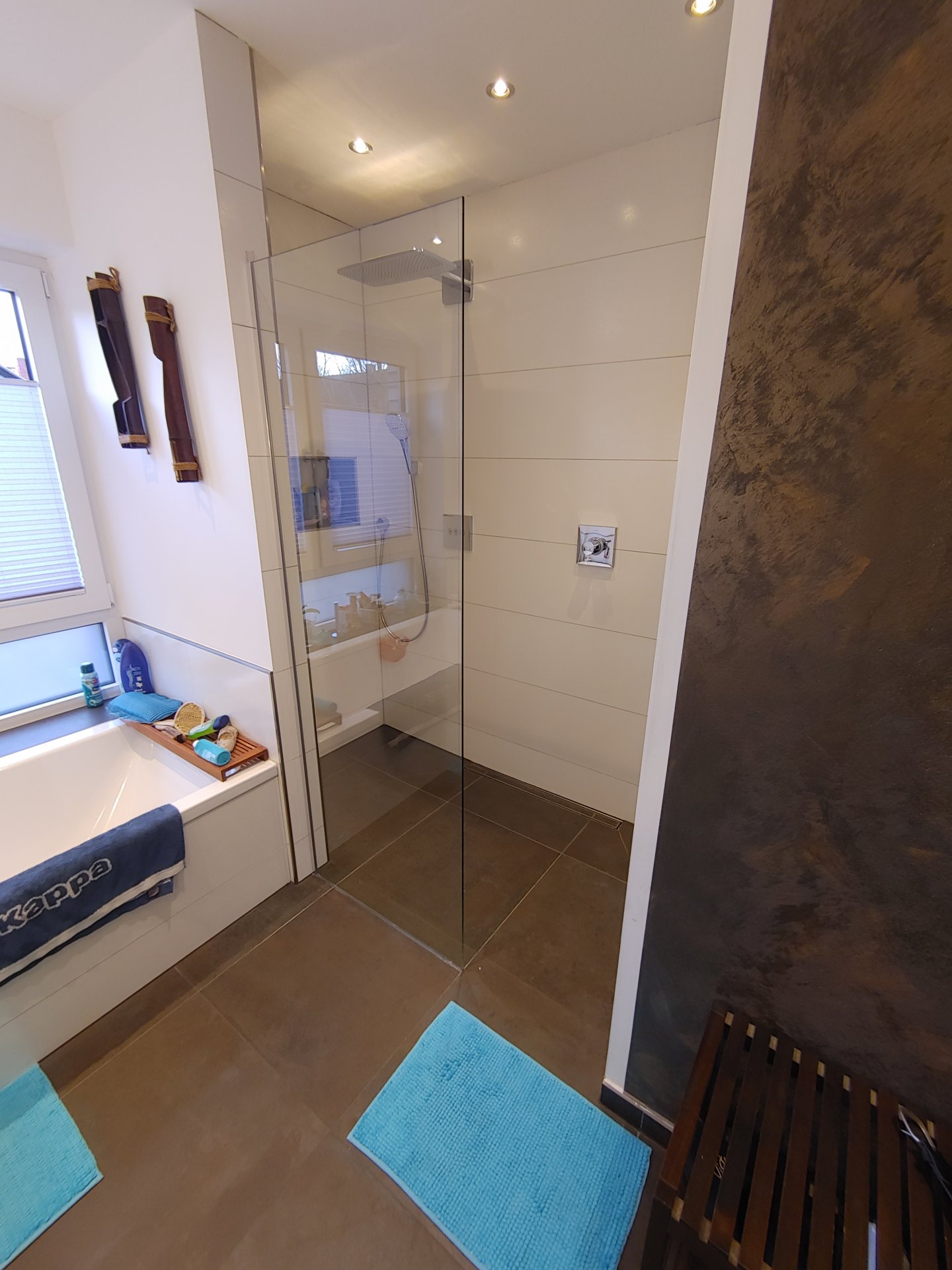

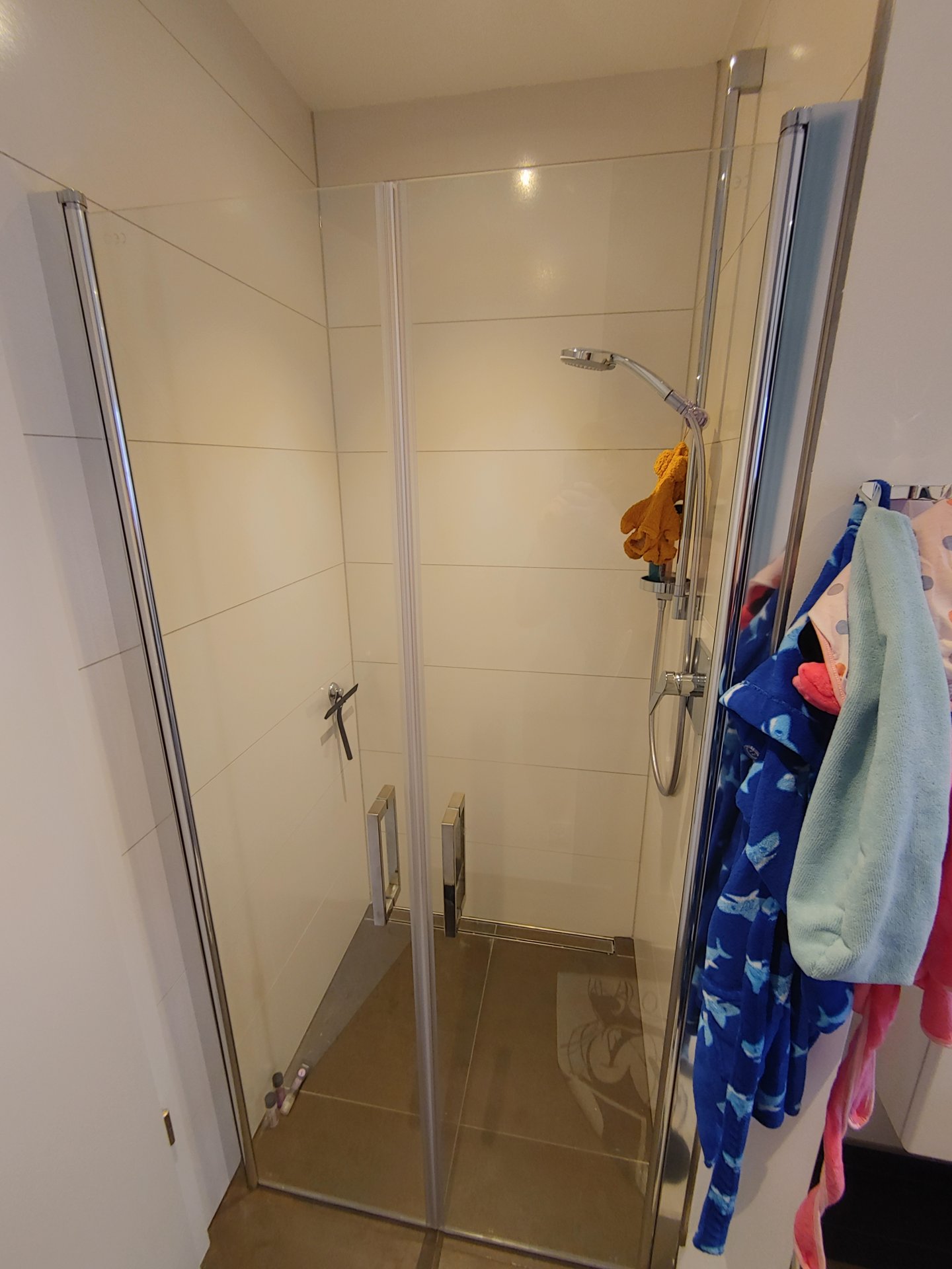

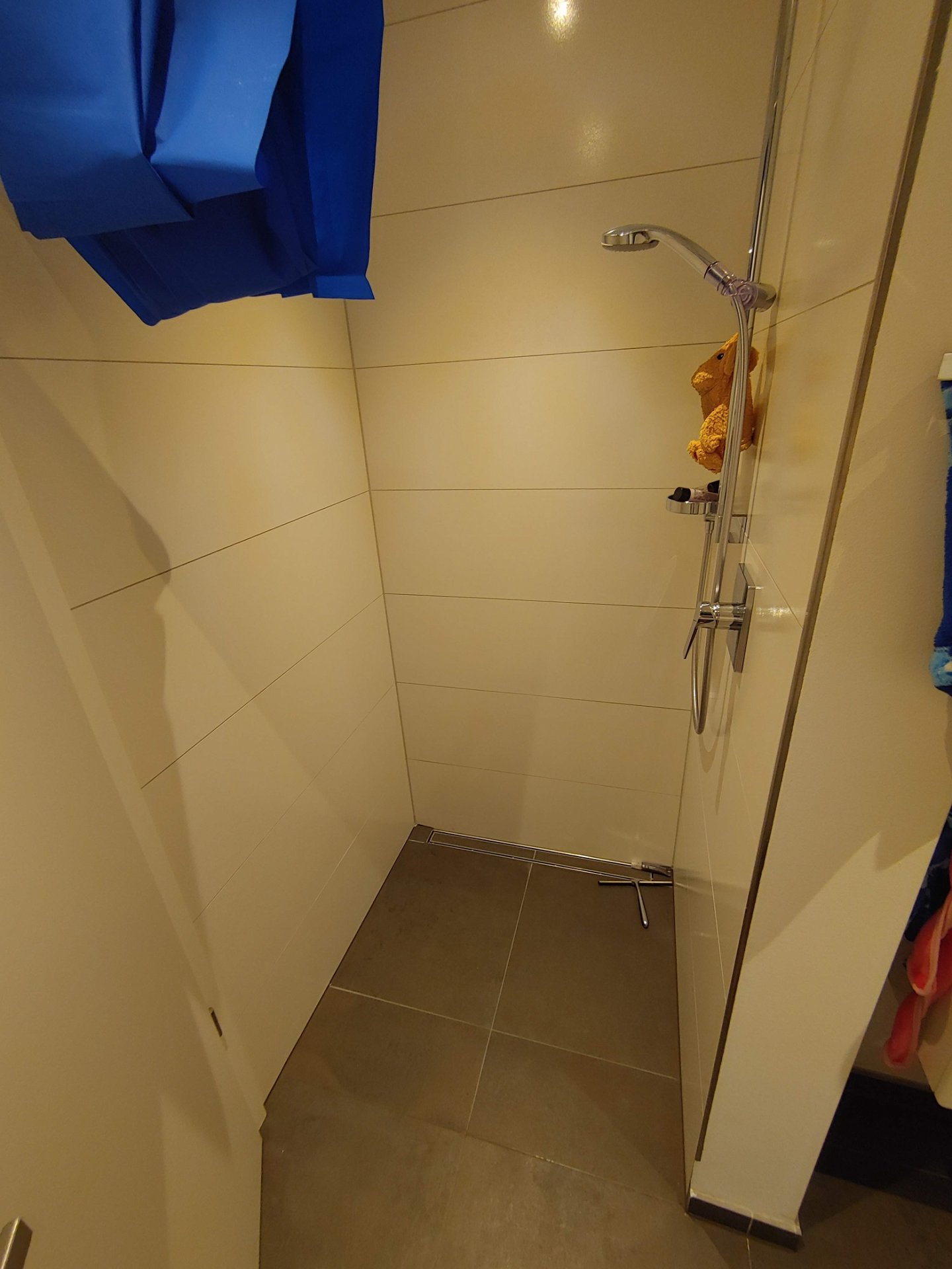

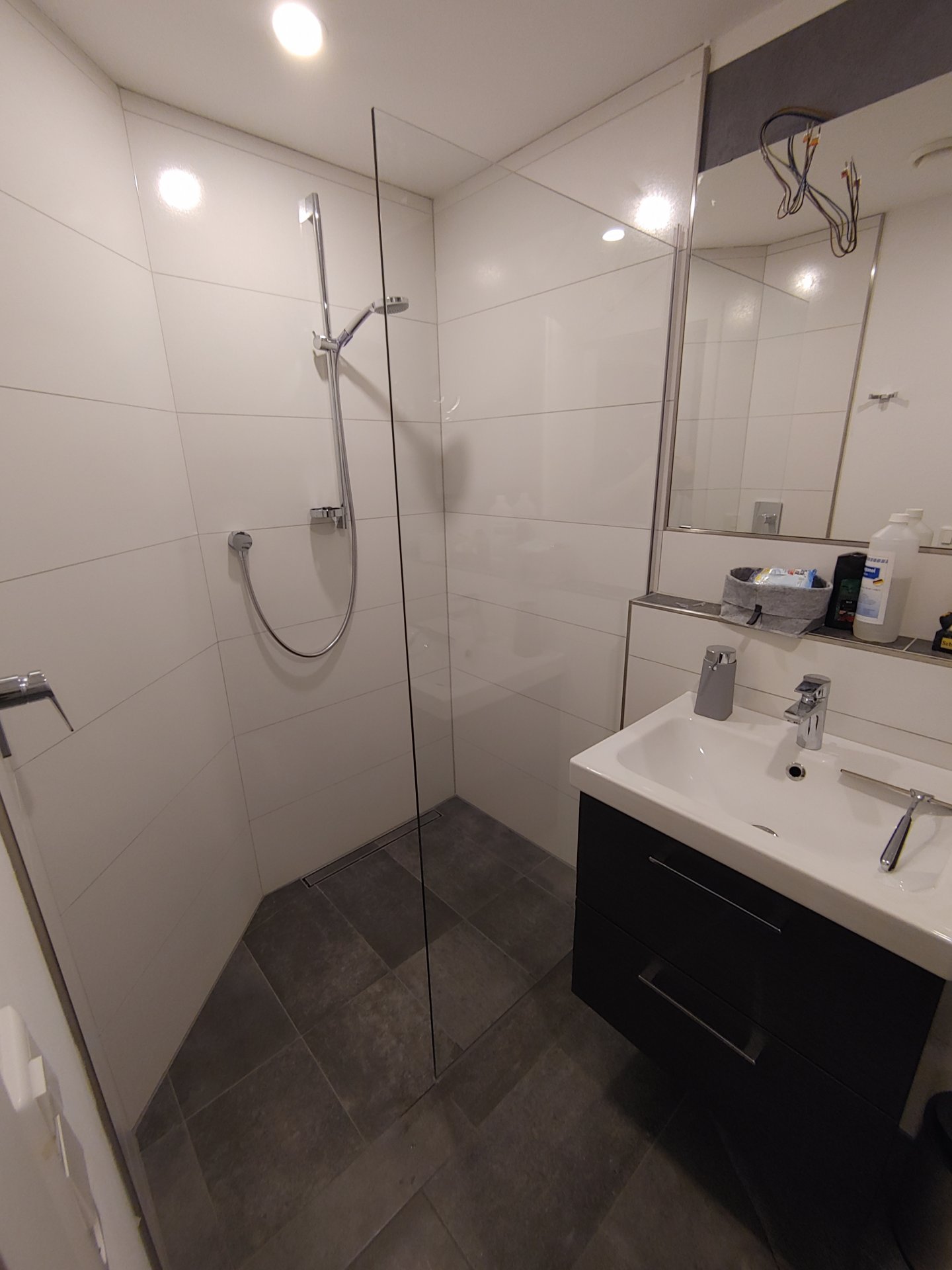

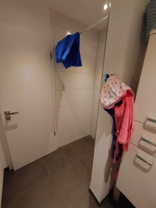

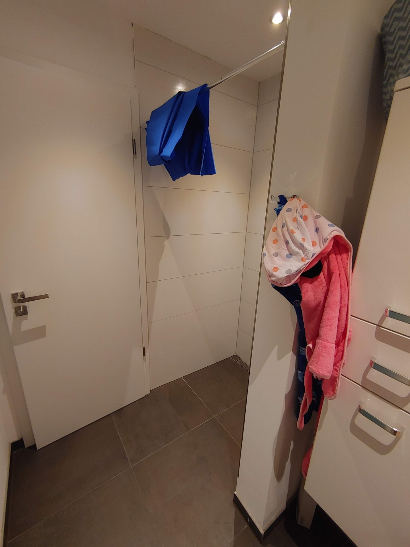

    Was macht man bei diesem Regenwetter? Genau, Duschabtrennungen installieren.
    Wollte Vollzug melden - und passt mit den Tipps hier wunderbar.

    Ich hab gestern schon die Profile angeschraubt und abgespritzt, damit das heute alles fest ist ;)
    Hatte tatsächlich etwas Bedenken, dass mindestens eine Scheibe implodiert :D

    Was für Profil hast Du da genommen? Kunststoff?
  18. #18 Lexmaul, 14.03.2021
    Lexmaul
    Lexmaul
    15.09.2014
    8.921
    2.163
    Mimosenlecker
    Ne, Alu.
    Und Glas ist nicht eingeklebt, sondern mit einem Vinylkeder geklemmt - also wieder lösbar.

    Morgen neue Cutterlklingen besorgen, dann die Gummis in den Profilen noch passend ablängen, dann Nanobeschichtung drauf und irgendwann später nochmal Silikon am Boden bei unserem Bad neu, denn transparent sieht scheisse aus.
    Im Keller gleich passend in basalt gemacht, oben dann in Bali.
