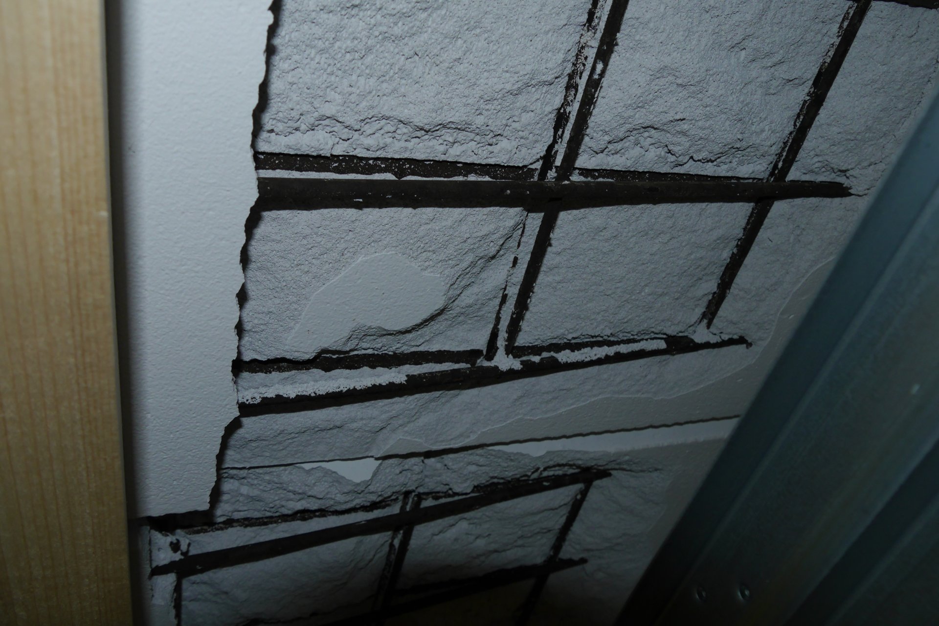

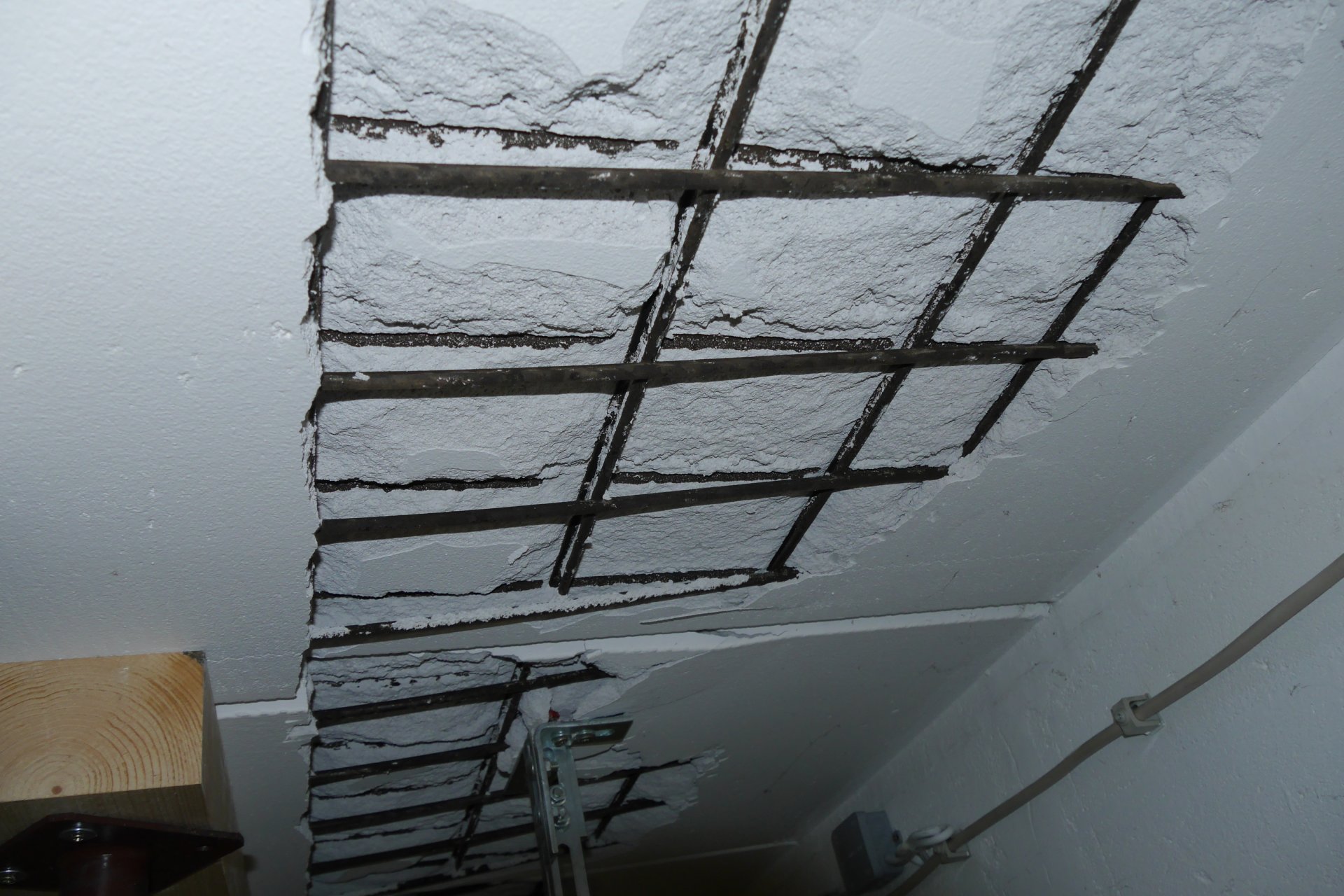

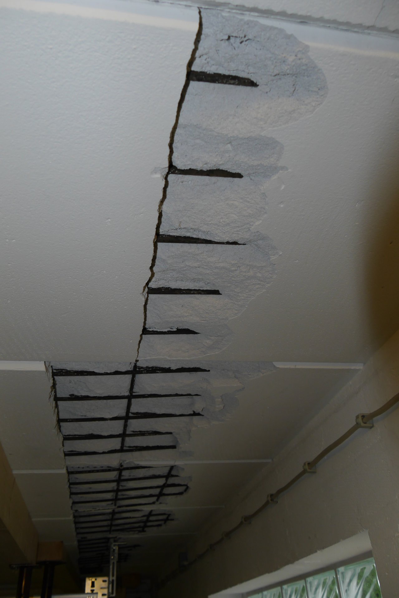

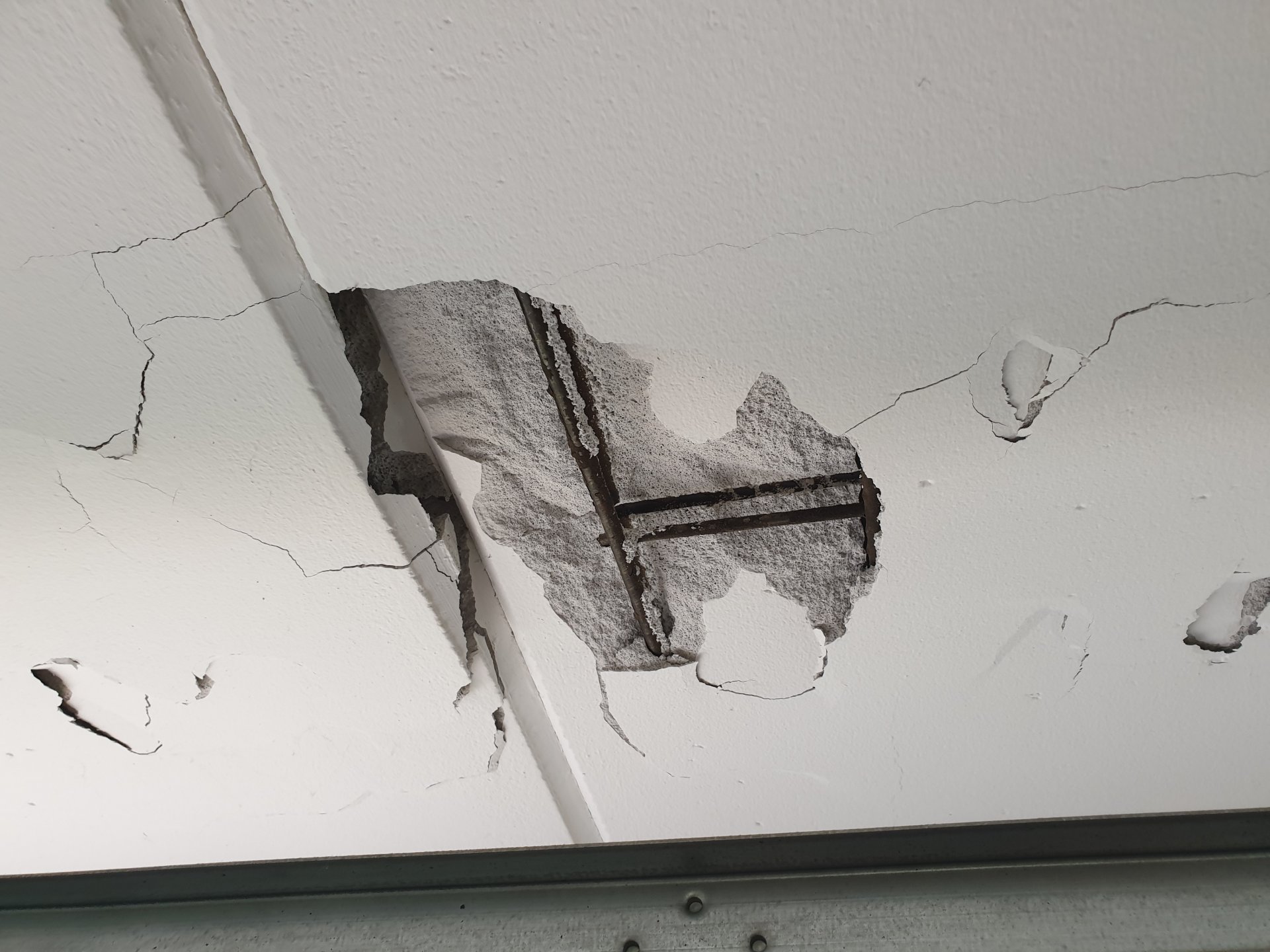

    Nach nur 23 Jahren ist unser Garagendach aus Greisel Deckenplatten (Porenbeton) einsturzgefährdet und muss abgerissen werden. Das Dach war nie undicht.
    Der Hersteller (Greisel) schreibt auf Grund von Bildern (Ferndiagnose), "dass die Ursache durch zu hohen Lasteintrag zurückzuführen ist.".
    Im Gutachten der Versicherung, heißt es aber: "Ein Elementarschaden kann somit ausgeschlossen werden".
    Aus dem Gutachten eines Ingenieurbüros:
    Es ist eindeutig zu erkenne, dass die Bewehrung der Platten aus der urspünglichen Lage nach unten gewölbt ist und wohl die Abplatzungen verursacht hat. Ein Vorgang der für das Zusammenwirken von Stahl und Beton total unüblich ist.
    Als Schadenursache steht der Begriff von Überbelastung im Raum.
    Laut Angabe der Eigentümer wurden die Dachplatten zu keiner Zeit mit zusätzlichen
    ständigen Lasten, wie Kies oder anderem Material belastet. In den letzten 10 Jahren ist auch kein außergewöhnlicher Schneefall zu verzeichenen. ... Es ist davon auszugehen, dass die Ursache des Schadens an den Platten nicht eine Überbelastung ist.
    Um uns nicht angreifbar zu machen erspare ich mir weitere Kommentare. Die Bilder sprechen für sich.

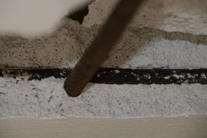

    Porenbeton und Stahl.
    Stahl korrodiert dank der Feuchtigkeit in der Luft. Luft im Porenbeton. Kaum Überdeckung.
    Rost braucht Platz.

    Schonmal von Spannbeton ohne Verbund... gehört... ;) aber ernsthaft von Feuchte Eintrag ist dort nichts zu sehen, keinerlei Korrosion in einem bei Undichten zu erwartenden Bild und
    Eben deshalb wird dort kein 'gerippter BST oder mit Linsen' verbaut, sondern glatt rund - allerdings kann ich momentan nicht sagen ob bei faserbewehrten Porenbeton gerippt verwendet wird.
    Auffällig ist auch, dass es keine Risse, soweit auf dem Fotos ersichtlich im 'Stein' selber hat - zur Korrosion kann ja @Manufact sich äußern wenn er mag..

    Das erste Bild
    114957.jpg zeigt doch schon wo die Reise hingehen könnte. Wölbung/Abplatzungen über den Stahl, Risse daneben.
  12. SIL
    10.484
    4.035
    Das ist am Plattenstoss, durchaus möglich das dort an der oberseitigen Fuge geschlampert wurde, kann auch aus thermischer Streckung sein wie du vermutest, einiges ist sicher auch von Abstützungen etc ich bezog mich eher auf die andern Fotos dort ist immer voll gebettet, das zweite und unten die, wenn dies aus Überlastung wäre, reißt dir der Porenbeton weiter - der hört nicht am Stab auf. Da der TE aber weg ist, einigen wir uns auf - wir wissen es nicht, mit den wenigen Angaben... :winken

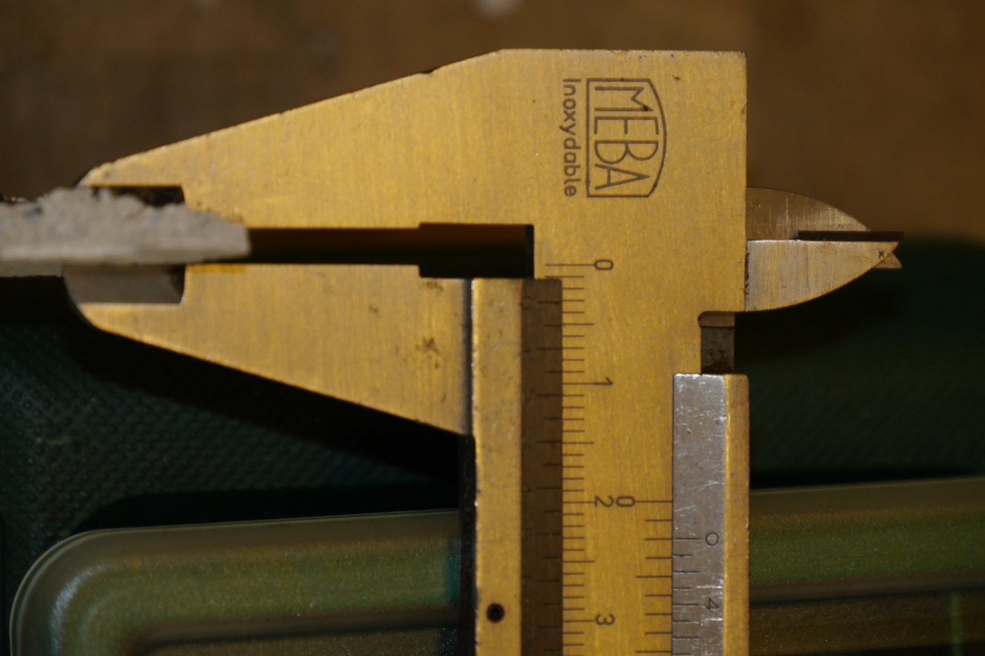

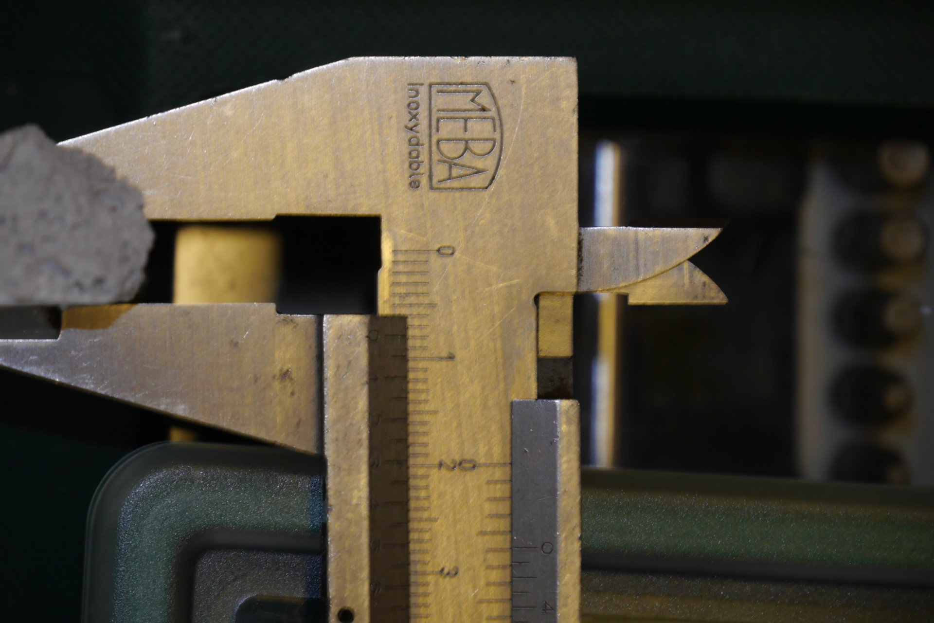

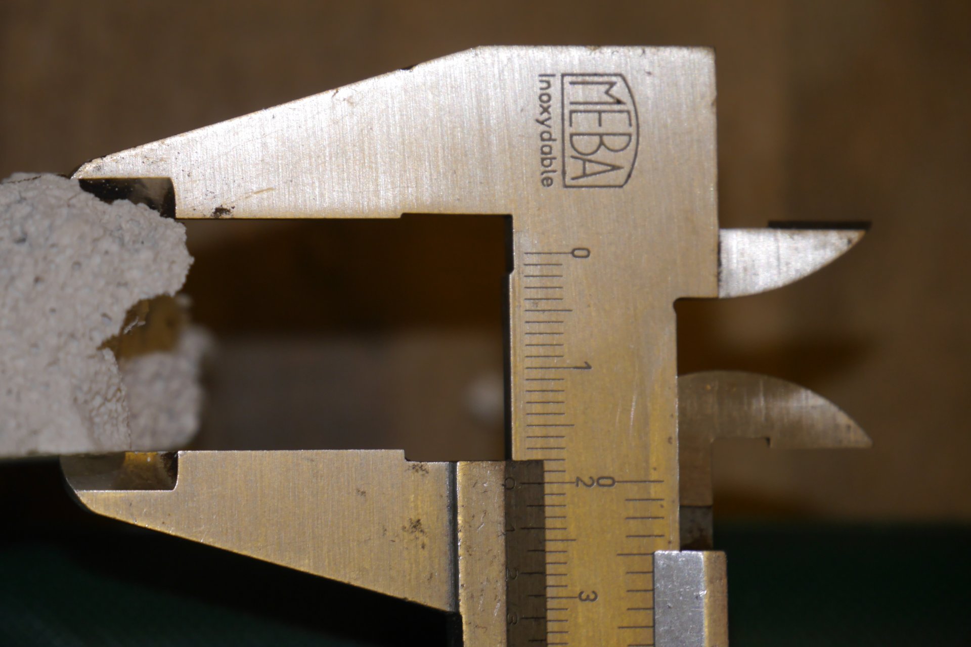

    DIe Bewehrungs-Stäbe weisen keine ersichtliche erhebliche Korrosion auf (= keine Volumenvergrößerung, also Schwächung durch Absprengung nicht vorhanden).
    Porenbeton hat pH-Werte von ca. 10-11, deshalb kann im direkten Kontakt mit festen Masse keine Korrosion entstehen - in den Poren sehr wohl.

    für mich siet es nach mehreren problemen aus
    erstens
    bewehreung mit zu geringer überdeckung
    zweitens
    über die jahre feuchtigkeitseintrag durch nasse pkw, fehlende belüftung usw mit darauffolgendem frost.
    das könnte über jahrzehnte bestimmt solche schäden hervorrufen
    sowas habe ich noch nicht gesehen
    zumindest nicht bei ytong/hebel
    ehrlich gesagt, wer braucht ein porenbetondach auf der garage?
    ist denn die obere schicht auch geplatzt/durchgebrochen oder nur unten?
    wenn oben nichts ist kann es doch nicht durch zu starken lasteintrag erfolgt sein
    vielleicht ist ein abreissen gar nicht notwendig?
    hast du das objekt schon so gekauft und der vorbesitzer war ein anderer?
    dann kann man nicht sicher sein was darauf abgestellt wurde...
