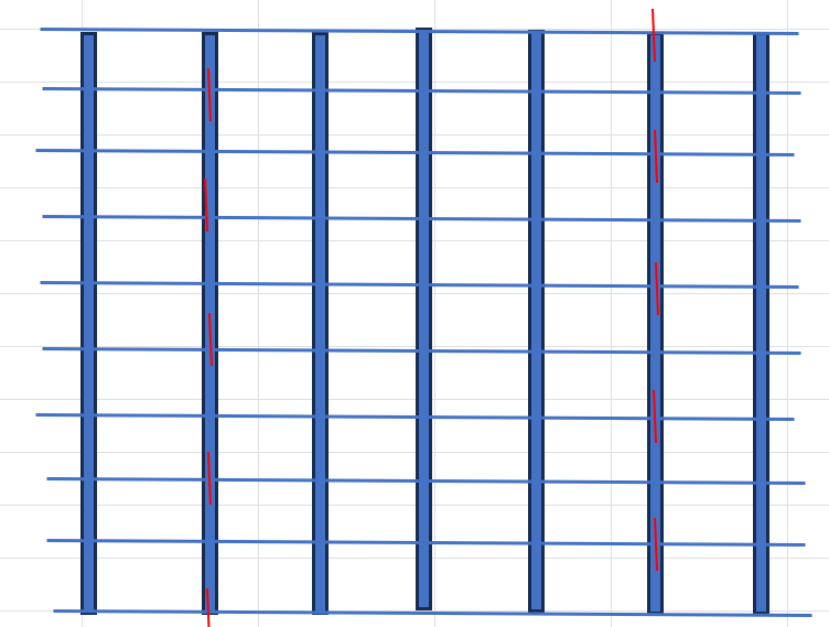

    ich stehe vor folgender Fragestellung:
    Ich möchte eine Überdachung (5,49 m breit, 4,67m lang) mit einer Lattung (Dachlatten 4cm x6cm) versehen. Ich habe 5m lange Latten und kann günstig noch 2,5m Latten bekommen.
    Die Überdachung hat sieben Sparren, so dass bei der Länge der Latten diese nicht auf dem mittleren Sparren zusammentreffen würden, sonder um einen Sparren in eine Richtung versetzt.
    Hat das irgendeine Relevanz, oder kann ich das komplett ignorieren? Es ist zumindest von unten nicht sichtbar und wenn die Dacheindeckung mit Polycarbonatplatten drauf ist, auch nicht mehr von oben.
    Ich danke schon jetzt für die Antworten.
    Beste Grüße!

    Mach mal bitte eine Skizze. In welche Richtung laufen die Sparren? Wie breit sind die Polycarbonatplatten? Sind die Latten ca. gleich teuer pro m?

    Ich wuerde das so planen. Rot sind die Stoesse.

    Wenn der Sparren in der Abmessung breit genug ist kannst du das wie Hanghaus schrieb so ausführen, zur Sicherheit ein seitlicher Beschlag am Stoss oder fräst eben ein , wenn ein Stoss auf der Länge langt dann mach auch nur einen und nicht zwei.
