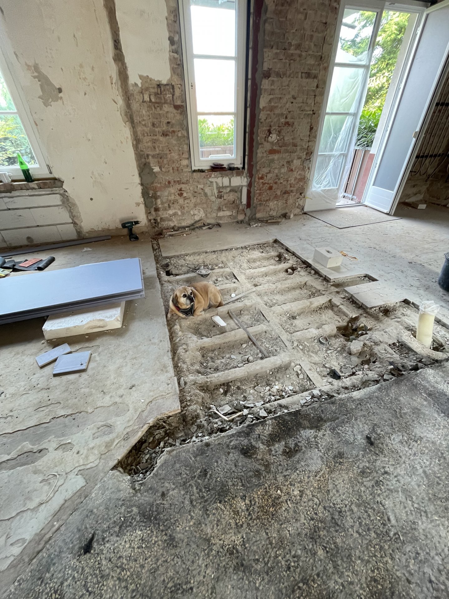

    Hallo!
    Wir sanieren ein Haus von 1913 und haben den Grundriss im EG stark verändert.
    Nun wollte ich die Dielen sehr gerne behalten und aufarbeiten,allerdings klafft mitten im Küchenbereich ein großes Loch (dort war mal ein Badezimmer) Lohnt es sich,das Loch einfach mit Dielen zu füllen und den Boden aufzuarbeiten,oder lieber alles raus und neu machen? Ich frage mich,wie stark es auffällt,wenn einzelne Dielen eingesetzt werden?
    Ich wäre sehr dankbar über eure Erfahrungen!

    Ich kann auf dem Foto gar keine Dielen erkennen.
    Perfekt das man es hinterher nicht sieht, ist nicht so leicht herzustellen. Eventuell die Dielen komplett abschleifen und dann Alles etwas dunkler behandeln.

    Ne,die sind noch unter einer Ausgleichsmasse versteckt
    Ich dachte ehe an heller. Vielleicht seifen und laufen?

    Raus mit dem Rotz und neue rein.
    Das Aufarbeiten kostet viel Zeit und Nerv oder viel Geld wenn es ordentlich sein soll.

    ich hätte sie gelassen.

    Sind ja schon recht breite Dielen. Ich würde die behalten und versuchen, passende zu ergänzen.

    Ich habe zwar schon im orangenen Forum geantwortet (mit der Grundrissfrage), aber hier kommt etwas mehr ..
    Ihr wollt also alles von der Ausgleichsmasse entfernen, dann die Dielen, dann alles ebnen und dann die Dielen, aufgearbeitet, wieder rauf ?
    Dann aber wird sich doch auch das „Loch“ füllen. Verstehe ich es richtig?
    Dann aber hättet ihr nicht genügend Dielen, oder?
    Dann würde ich tatsächlich mal den Grundriss vornehmen und schauen, welches Quarré oder Separé, Ecke oder Nische man iwie anders machen kann und dadurch akzentuiert. Etwas nur in ähnlich nehmen, das sieht wie gewollt und nicht gekonnt aus.
