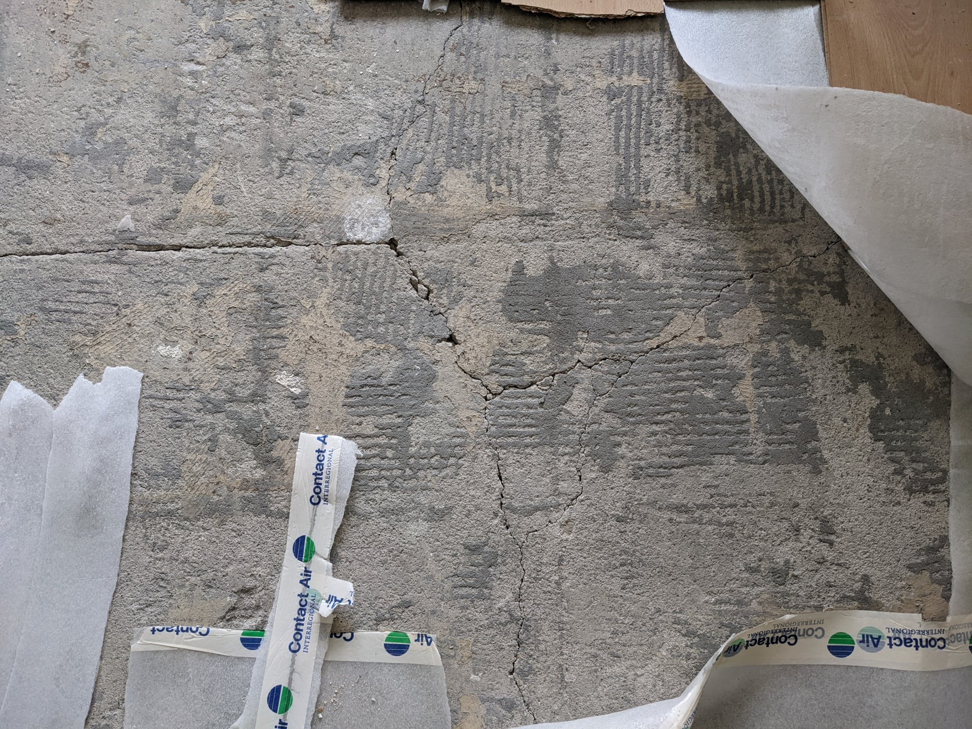

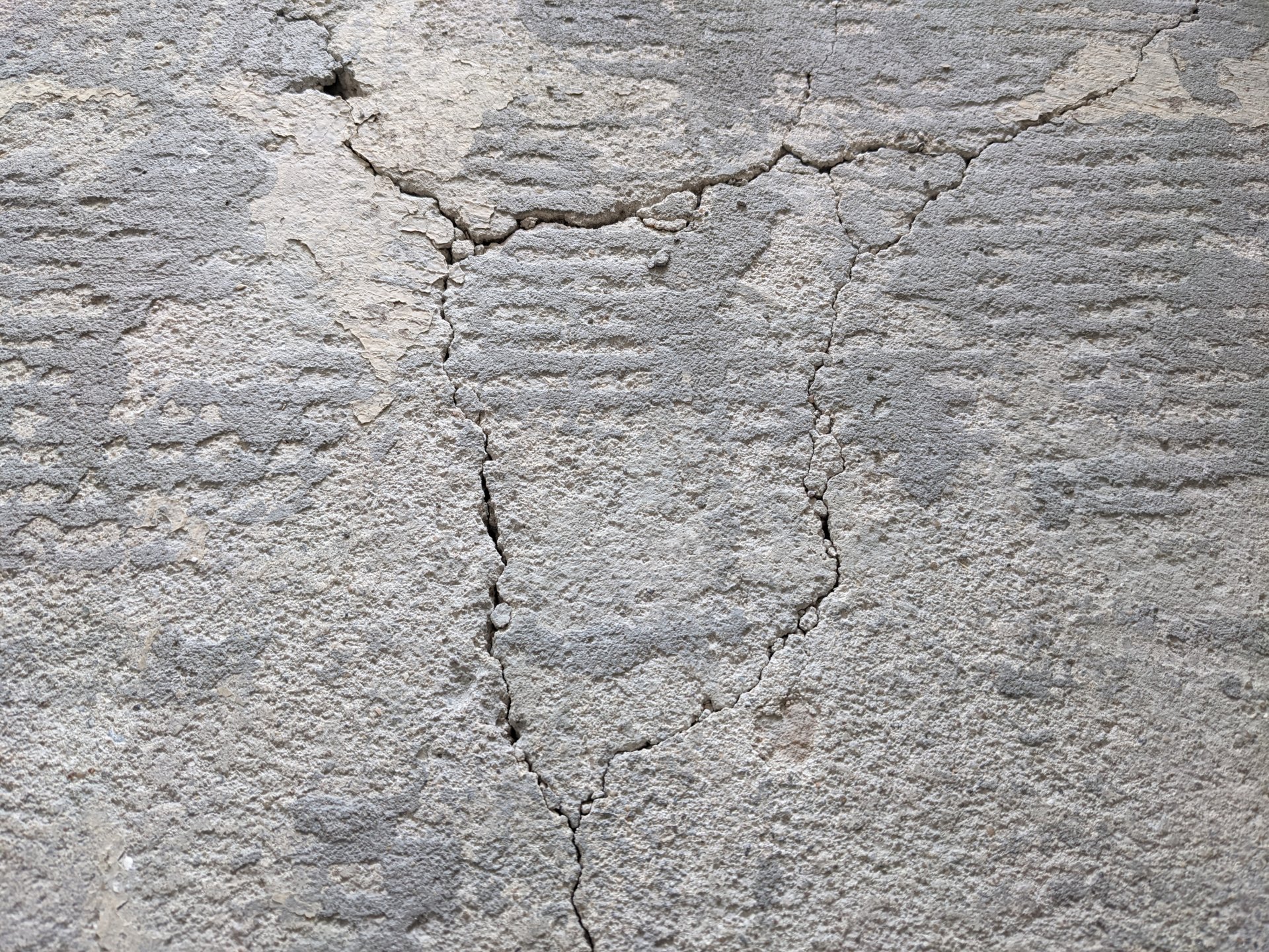

    so ziemlich im ganzen Haus hat der Estrich den ein oder anderen Riss. Einige davon konnte ich bereits mit Harz verfüllen.
    Vorhin habe ich aber im Wohnzimmer noch eine Stelle gesehen, die mir gar nicht gefällt. Zwischen drei ungefähr sternförmig auseinanderlaufenden Rissen ist ein Stück Estrich relativ locker. Ich würde den Durchmesser auf ca. 15-20 cm schätzen.
    Kann man den Brocken rausnehmen und irgendwie wieder verfüllen und die restlichen Risse wieder harzen?

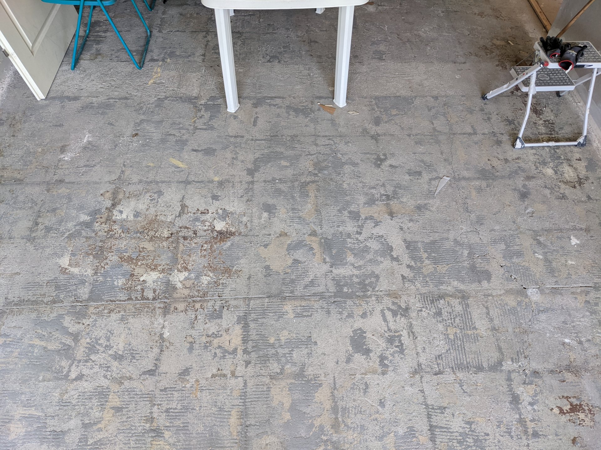

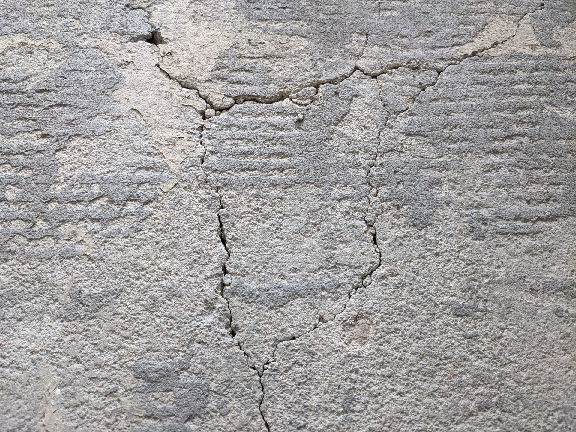

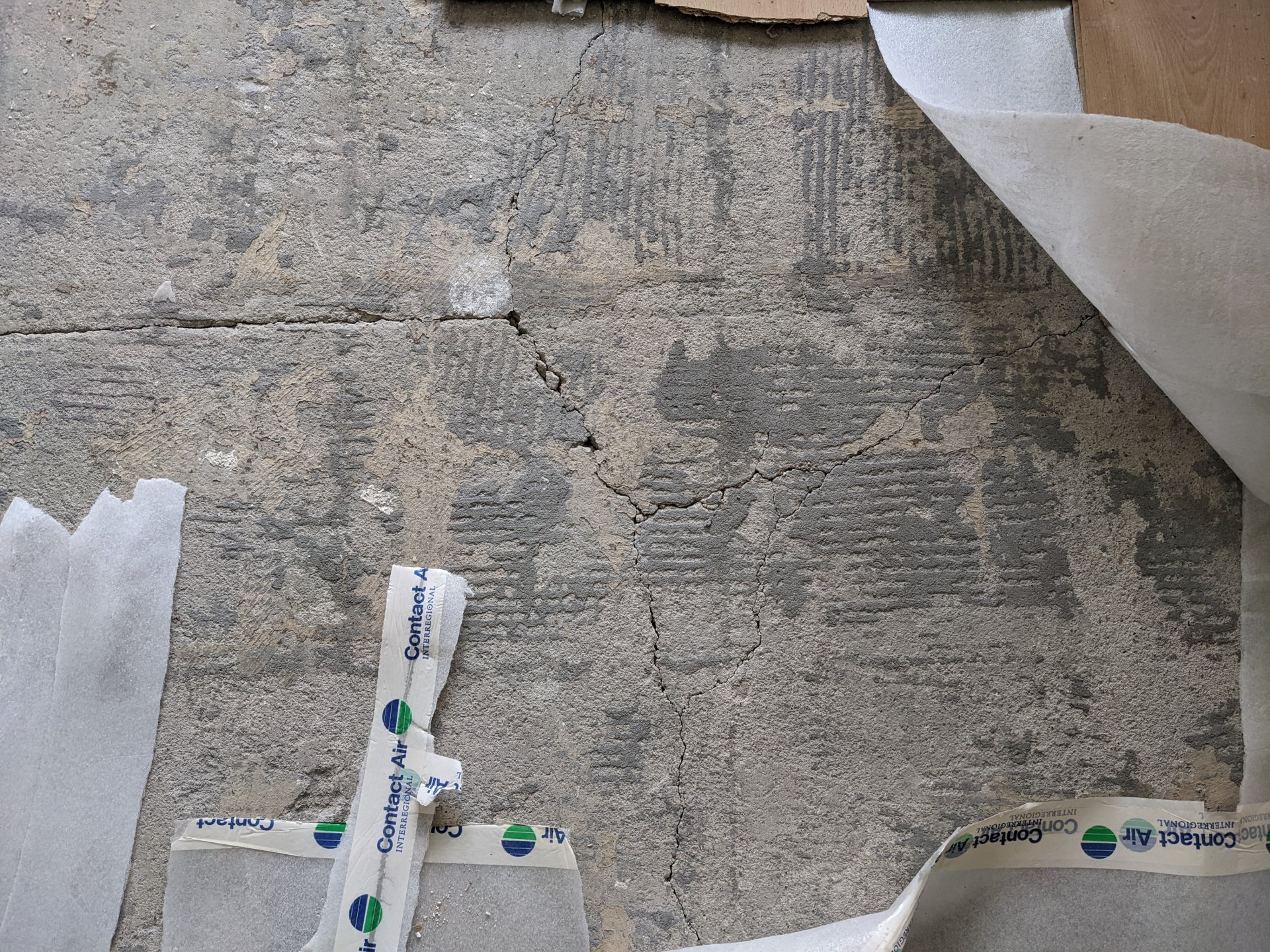

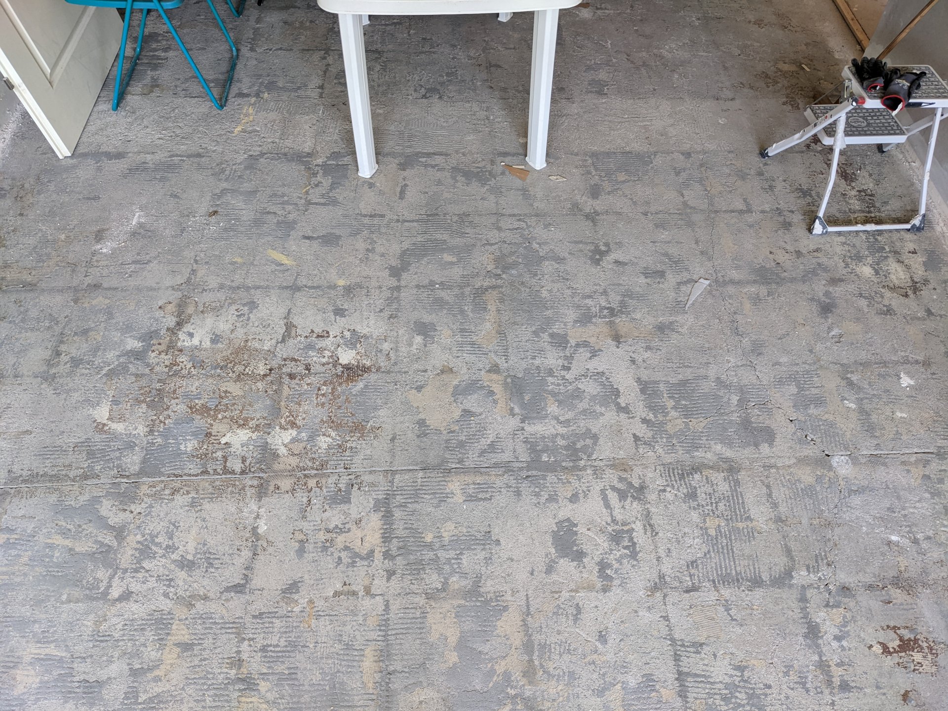

    Ich hab mal noch ein paar Bilder gemacht.
    Bei genauerem Anschauen habe ich auch festgestellt, dass alle Teile nachgeben. Ich denke, das liegt an der Dämmung drunter. Als beim Wanddurchbruch nebenan etwas vom Estrich entfernt wurde, habe ich nur kurz gesehen, dass da eine Art hellbraune Wolle??? drunter ist.

    aber der Estrich hat doch insgesamt schon seine besten Tage hinter sich, oder?

    Trockenbauwand ist sowieso besser aufm Rohfußboden aufgehoben...
  8. SvenvH
    SvenvH
    22.11.2019
    4.170
    1.584
    Wenn der Estrich ansonsten eben ist dann wäre der Zustand des Estrichs nicht so tragisch. Vergießen sollte man aber dennoch. Für die Zukunft ist das aber besser den Estrich neu zu machen, sonst steht man nach jedem Belagswechsel wieder vor dem gleichen Problem.
  9. #9 Belenos, 23.06.2022
    Belenos
    Belenos
    31.03.2022
    198
    11

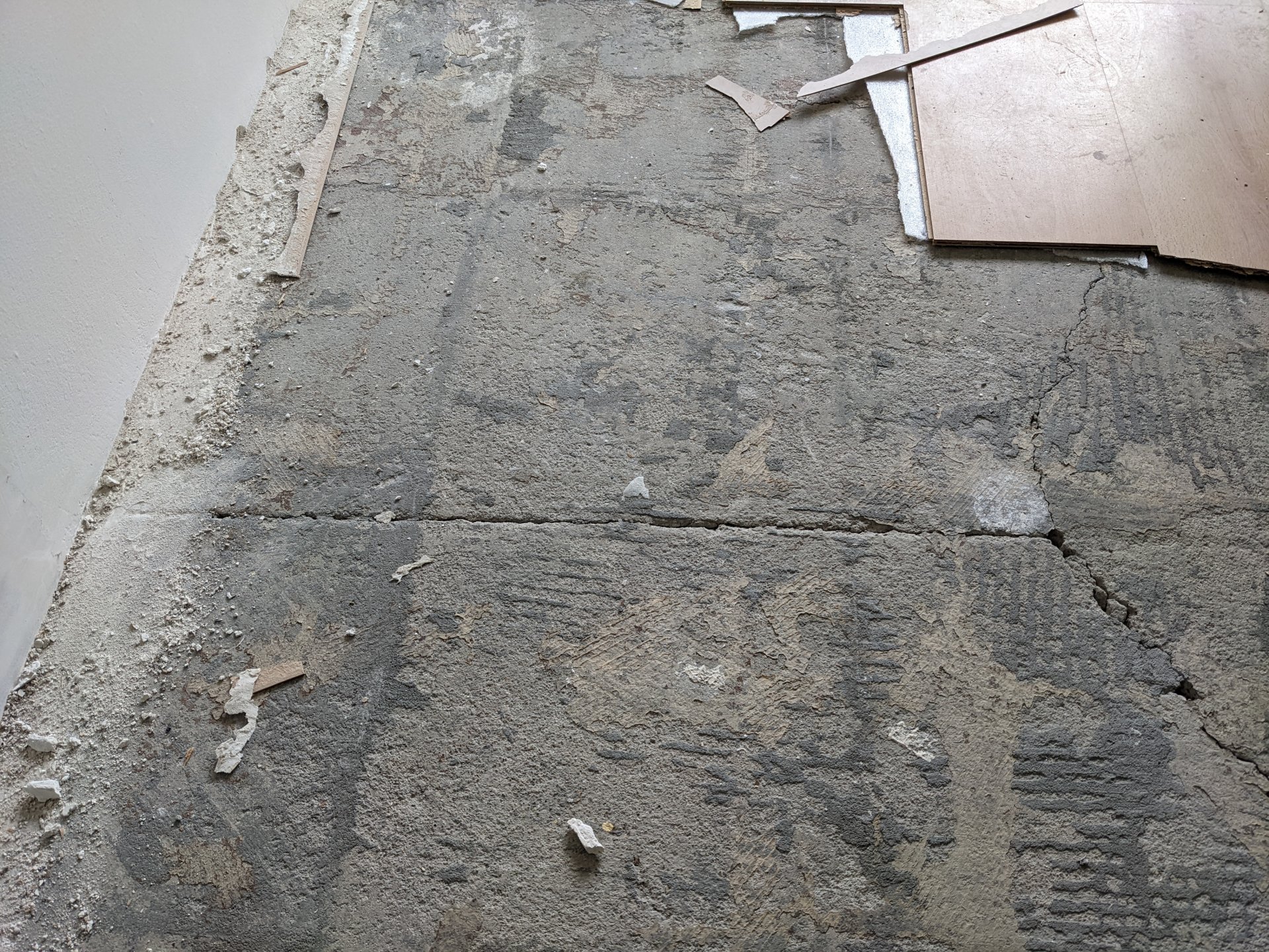

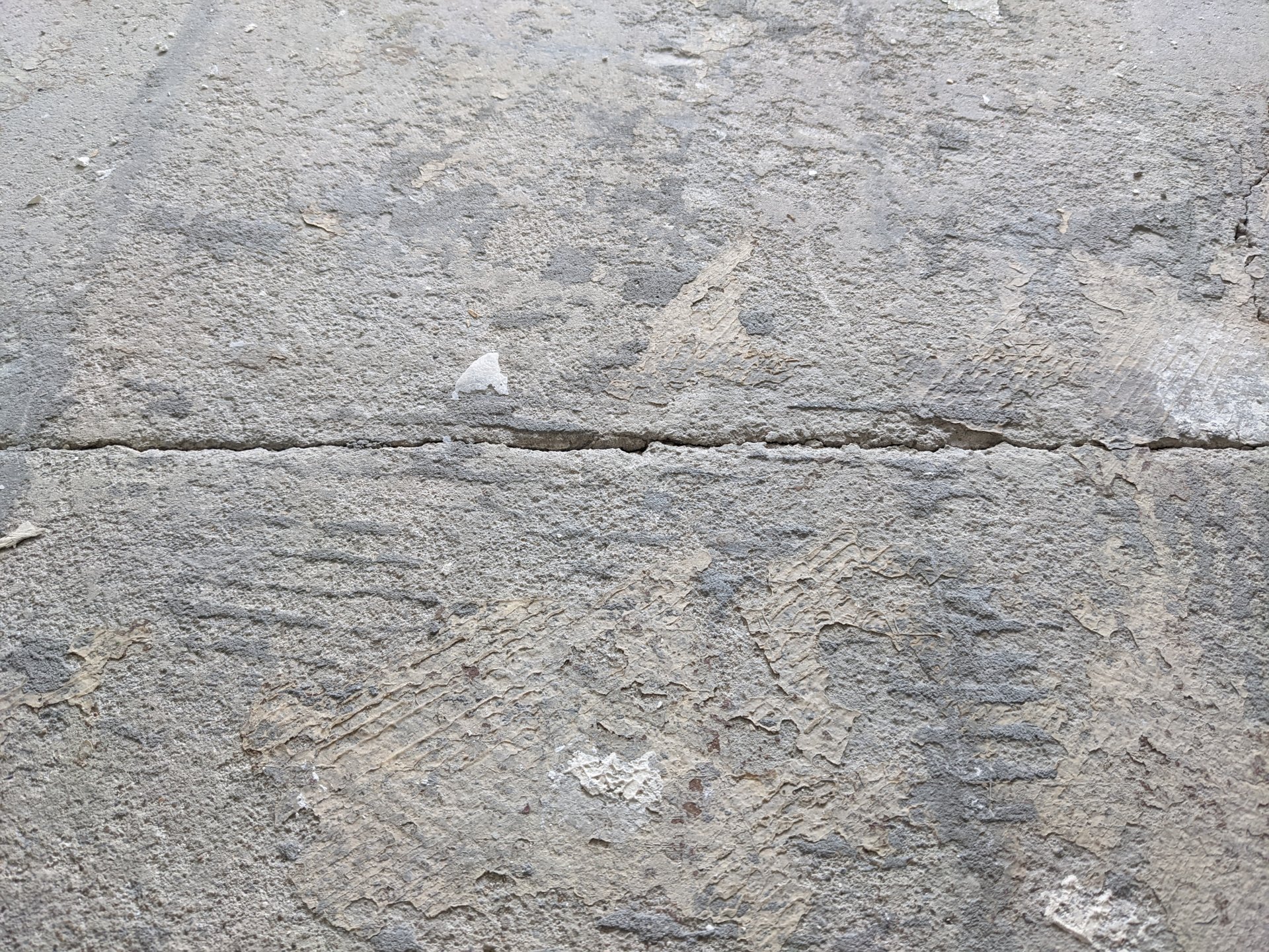

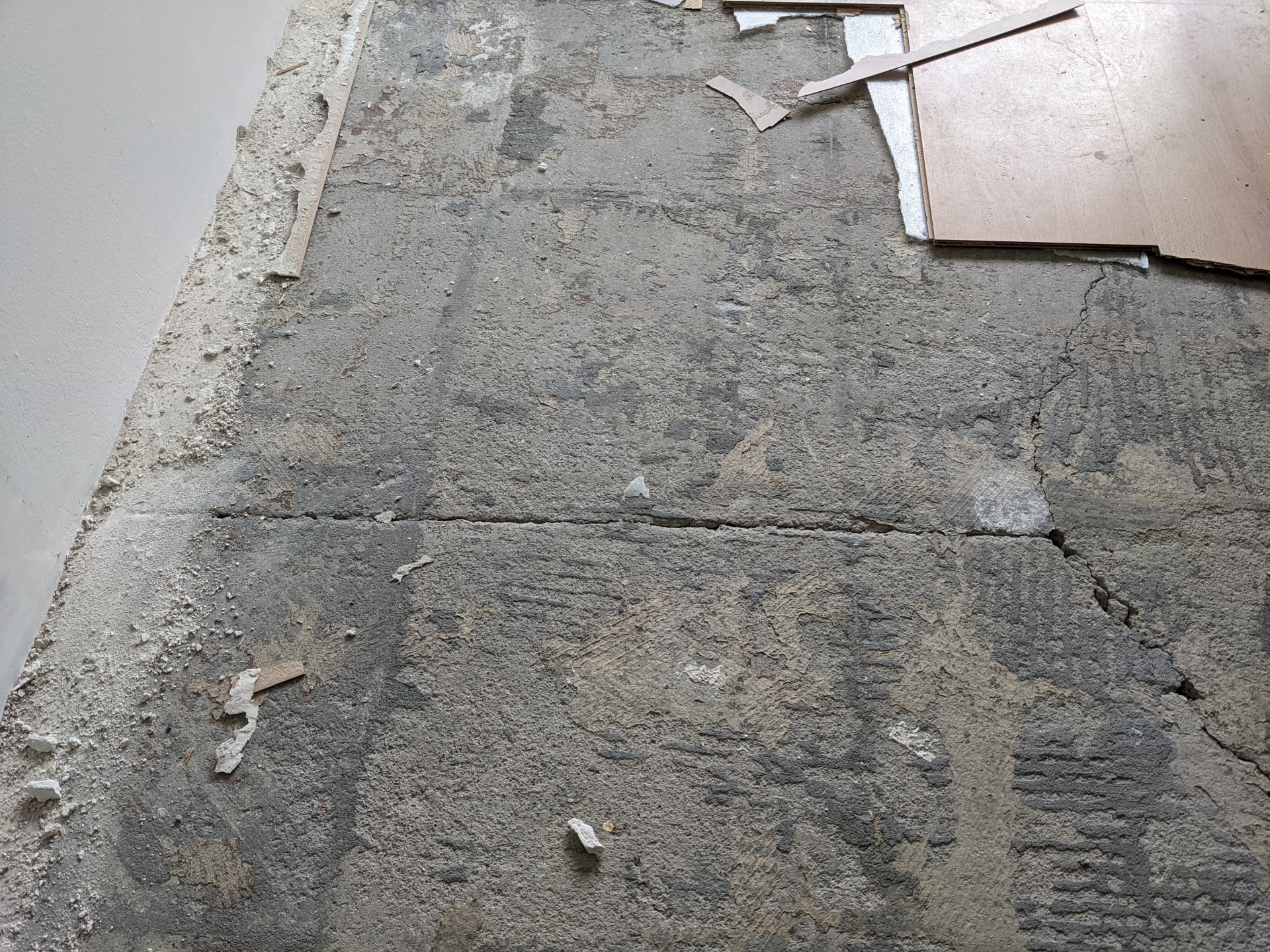

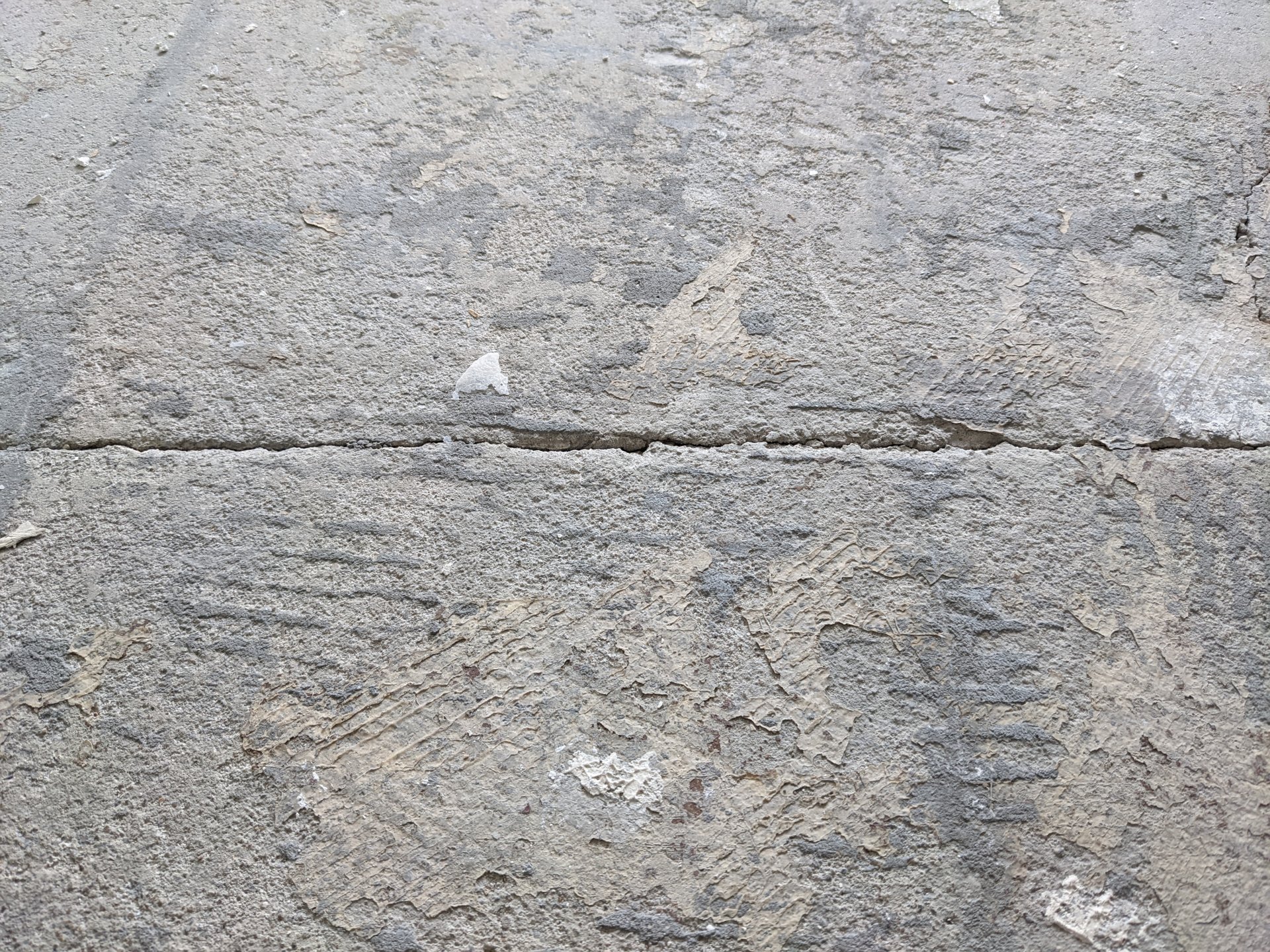

    Hab vorhin erst mal alles freigelegt. Da geht auch nen recht dicker Riss quer rüber. Sieht mir aber irgendwie auch nach ner Fuge aus. Hab mal nen Bild gemacht.
    Das Teilstück rechts oben gibt auch etwas nach, wenn ich es belaste.
    Evtl. sollte ich mal nen Bodenleger drüberschauen lassen. Zumal ich auch von der Ebenheit nicht ganz überzeugt bin. Nen paar kleinere Buckel sind schon drin.
