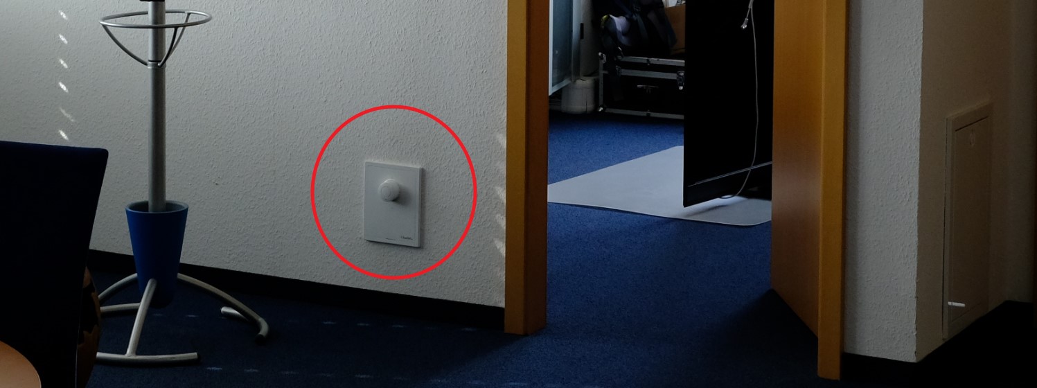

    ich plane eine nicht tragende Wand zu entfernen um eine offene Küche zu schaffen. In dieser Wand sitzt jedoch ein unterputz Einzelraumregler für die Fußbodenheizung. Kann man so etwas versetzen? Kann man den analogen Regler vielleicht sogar komplett weglassen und das per Funk von wo anders machen?
    Bin über Ideen sehr dankbar.

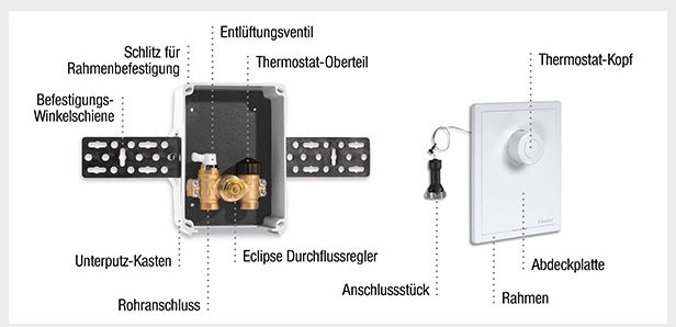

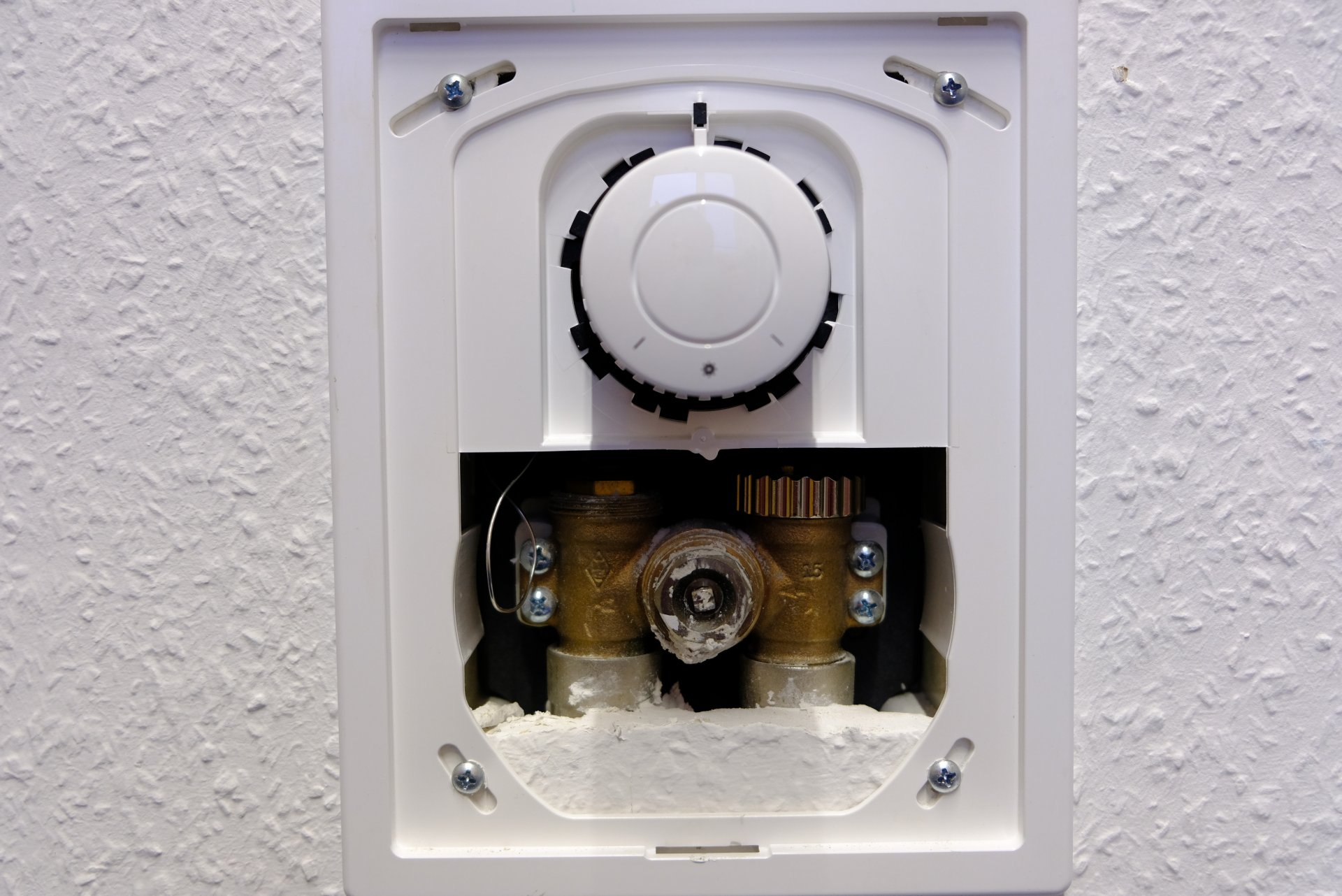

    Wird schwierig werden. Das sind keine elektrischen ERR sondern Thermostatventile, quasi wie die von Heizkörpern, die direkt den Wasserfluss zu den Heizkreisen regeln.
    Die beiden Rohrleitungenfür jedes Ventil hängen in der Luft, wenn die Wand abgebaut wird.
    Ich verstehe den Sinn dieser Konstruktion nicht, wo doch ein Stück weiter ein Verteilerschrank zu sein scheint.

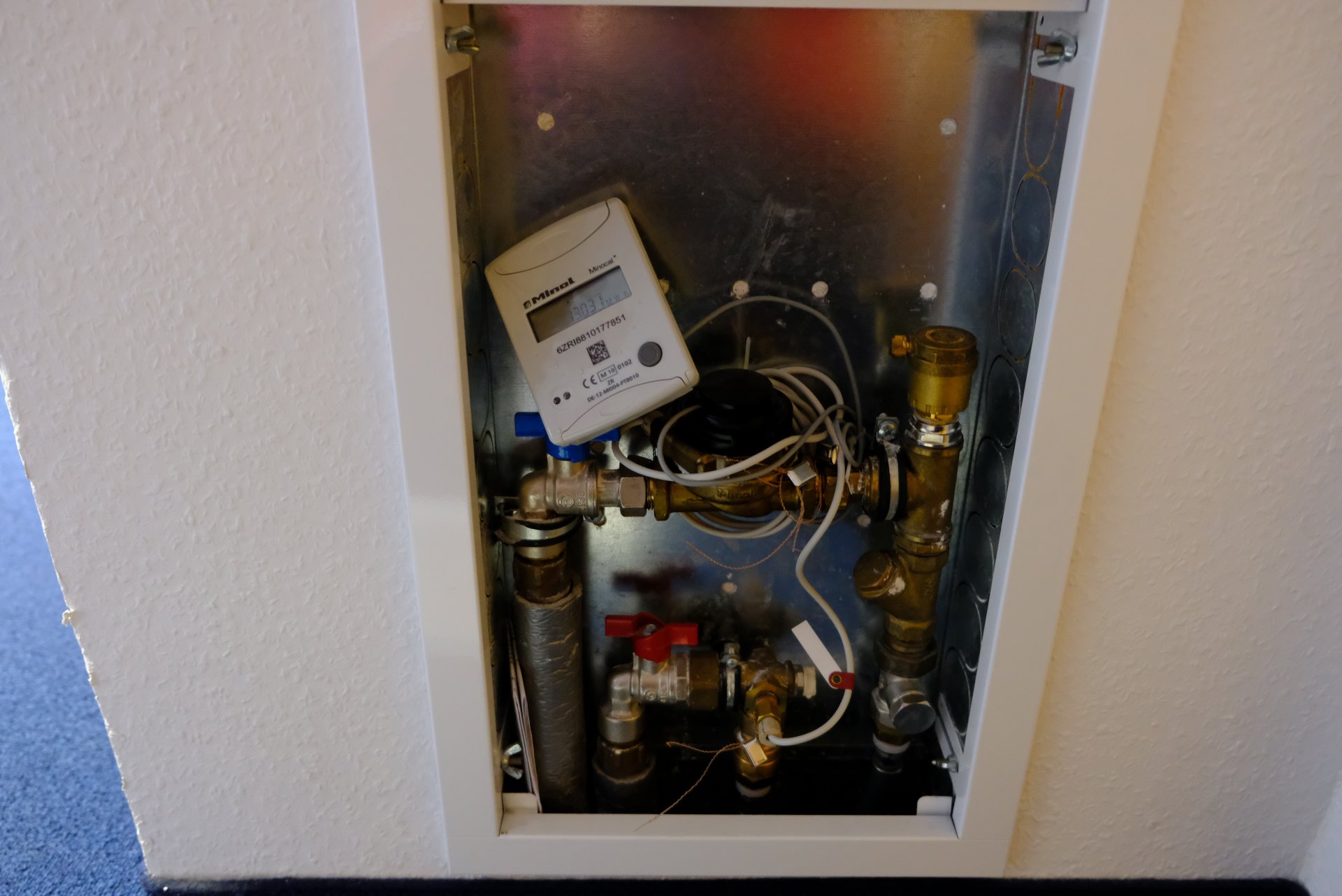

    So, ich hatte Gelegenheit Fotos zu machen. Einmal sieht man den Hauptkasten in der Seitenwand und einmal den Unterputzkasten. Ich hoffe das hilft irgendwie

    Der Hauptverteiler kann nichts außer, dass dort der Wärmemengenzähler für die Abrechnung sitzt.
    Wenn Du die Trockenbauwand abbrichst und diese auf dem Rohboden steht, dann kannst Du die in der Fehlstelle des Estrichs die Rohre auf dem Boden woanders hinlegen.
    Das ist aber nicht ohne, weil eng und knifflig.
    Aber könnte klappen.
    Dann würde ich einen ganzen kleinen Verteiler für die zwei Kreise setzen und dort zwei Stellmotoren draufsetzen, die angefunkt werden können. Dafür musst Du aber dann auch Strom hinbringen, den Du aber sicherlich aus der alten Trockenbauwand abgreifen kannst.
    Dann noch ein Funkthermostat welches beiden Motoren anfunkt an einem sinnvollen Ort aufhängen und fertig ist der Umbau.

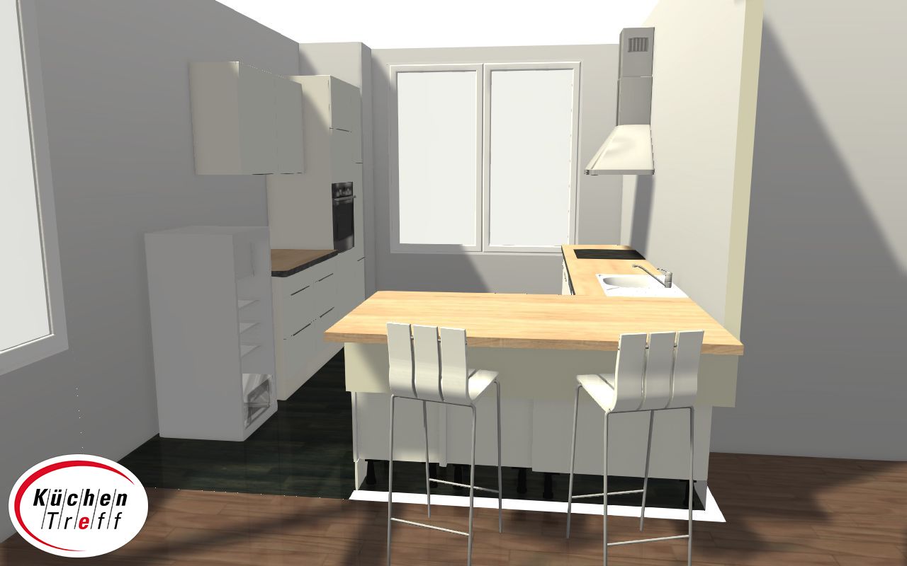

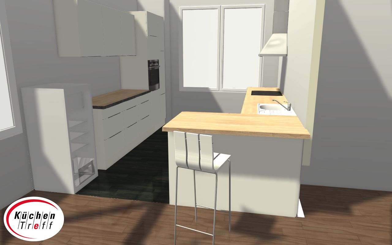

    Das soll ja eine offene Küche mit einer Theke zum Wohnbereich werden. Ich bin schon fast gewillt das Mauerstück unten stehen zu lassen, die eine Unterputzdose auf die andere Seite zu setzen und das ganze unter einer längeren Theke zu integrieren. Anbei wie es eigentlich geplant war und wie es aussehen würde, wenn man die Theke so lang machen würde, dass beide ERR im originalen Mauerstück erhalten bleiben.
