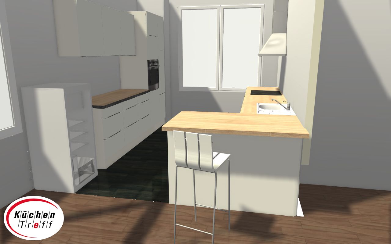

    Danke, wieder was gelernt. Ich habe da bisher nur nach Miteigentumsanteilen geschaut. Das steht dort wie folgt:
    Bei mir geht es genau um die Einheit 29. Ich darf also so weit ich das richtig verstehe jederzeit Trennwände errichten. Zum Entfernen einer Wand muss ich die Hausverwaltung fragen. Lese ich das richtig?

    Ich lese das eher so, dass die Teilungserklärung solche Veränderungen innerhalb der Wohnung oder bei Kauf von zwei Wohnungen neben einander oder über einander schon vorausschauend berücksichtigt damit du eben keine Abstimmung brauchst.
    Frag das doch einfach mal beim Verwalter an.

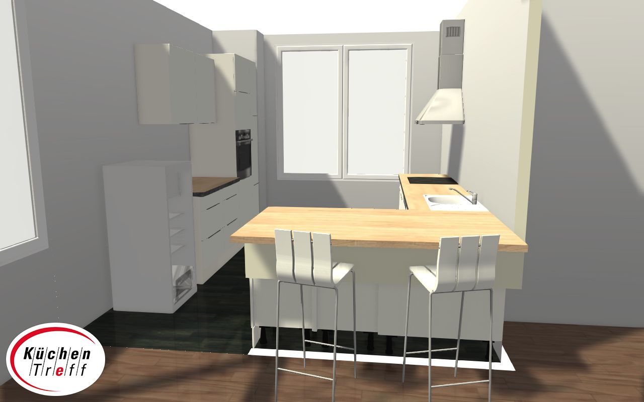

    Ich würde die Küchenzeile drüberbauen, Rohre in den Fußraum. Dort hast Du dann auch Strom von der Küche für ein elektrisches Thermostat (wenn Du das möchtest, dann kannst Du den Sensor woanders hinsetzen) und fertig! Temperatursensor/Thermostat muss halt frei sein, nicht in der Küchenzeile versteckeln ;-)
