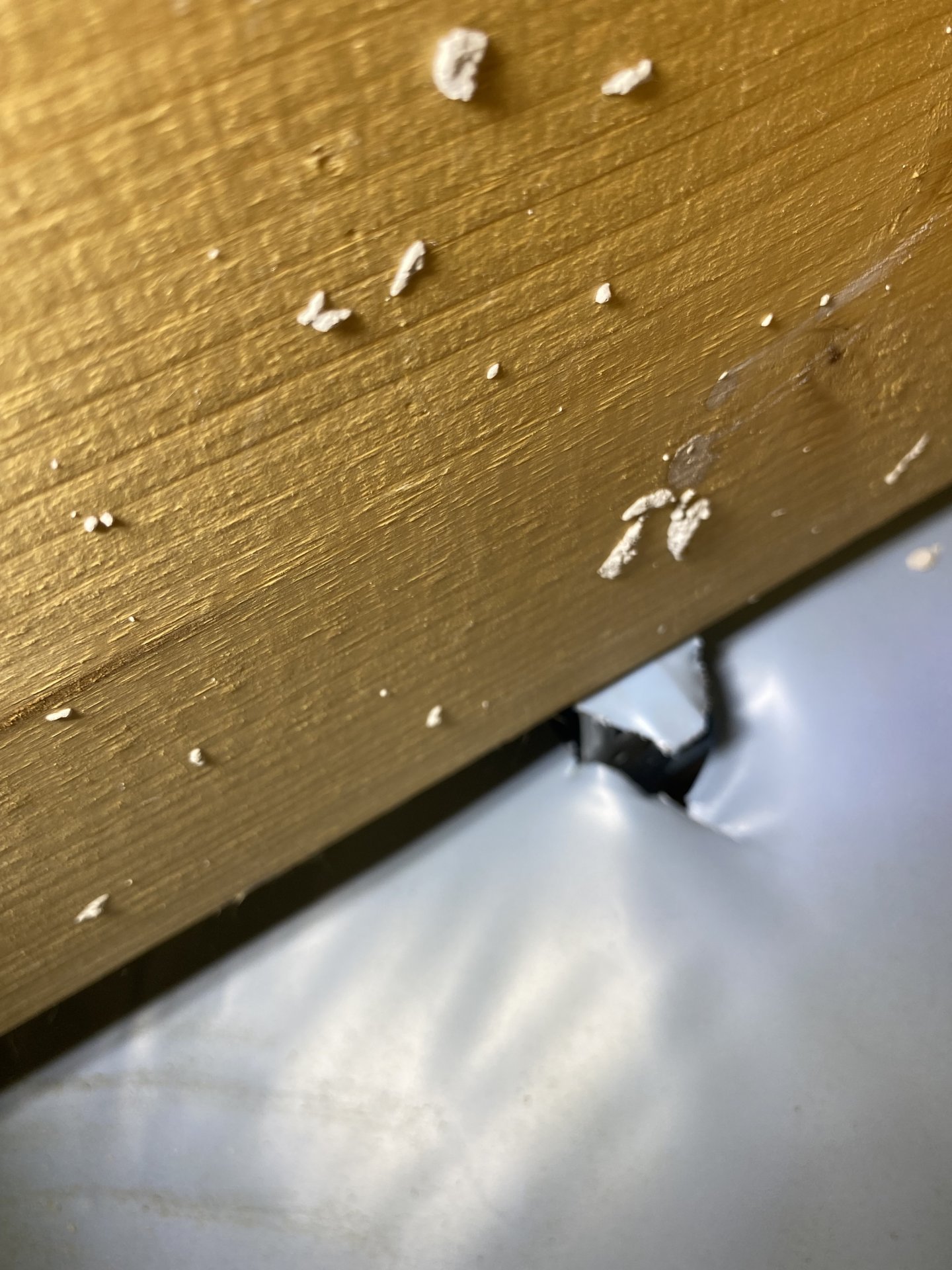

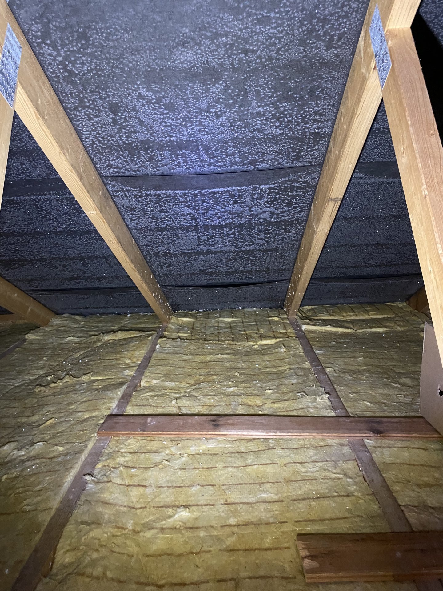

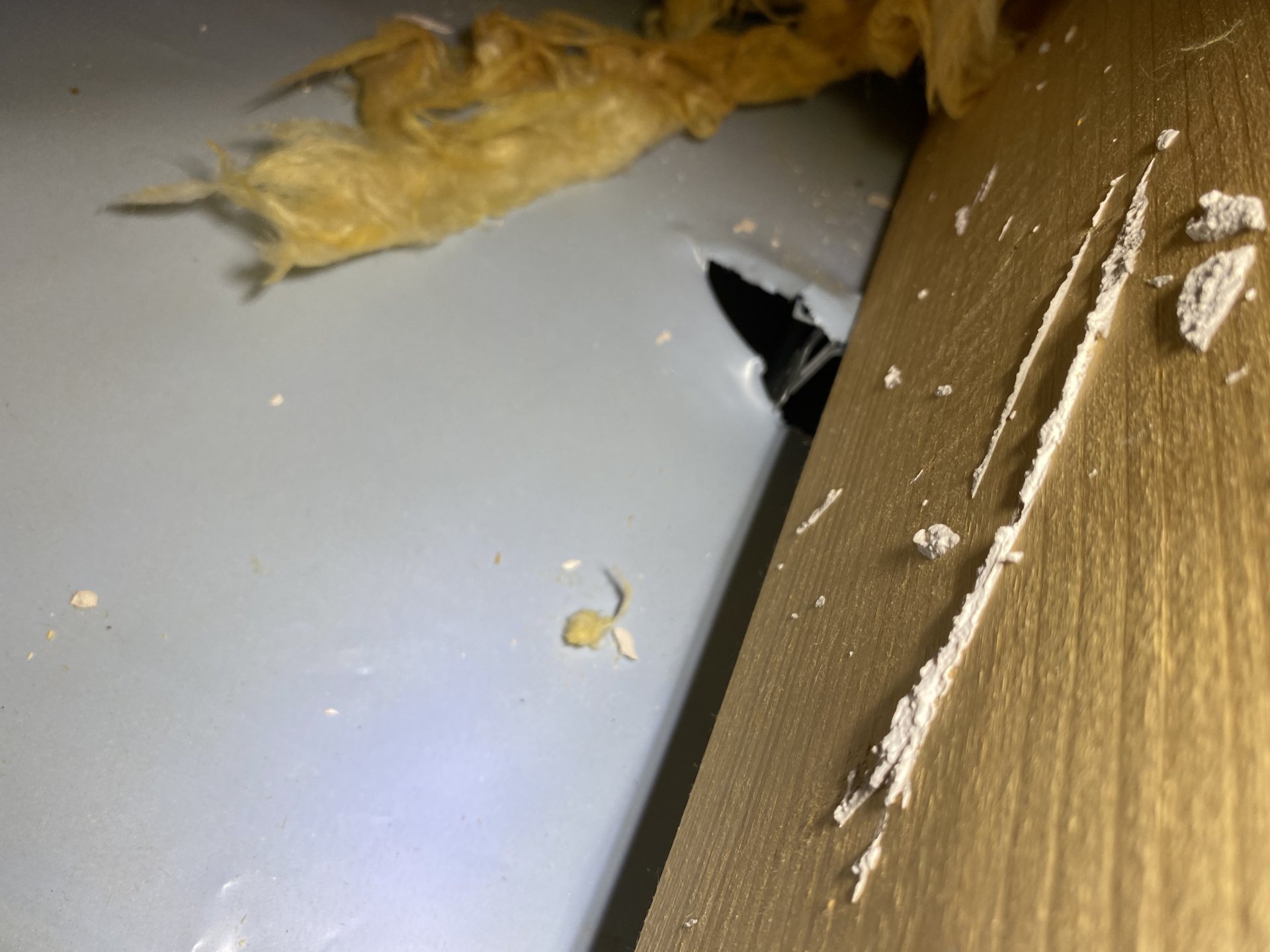

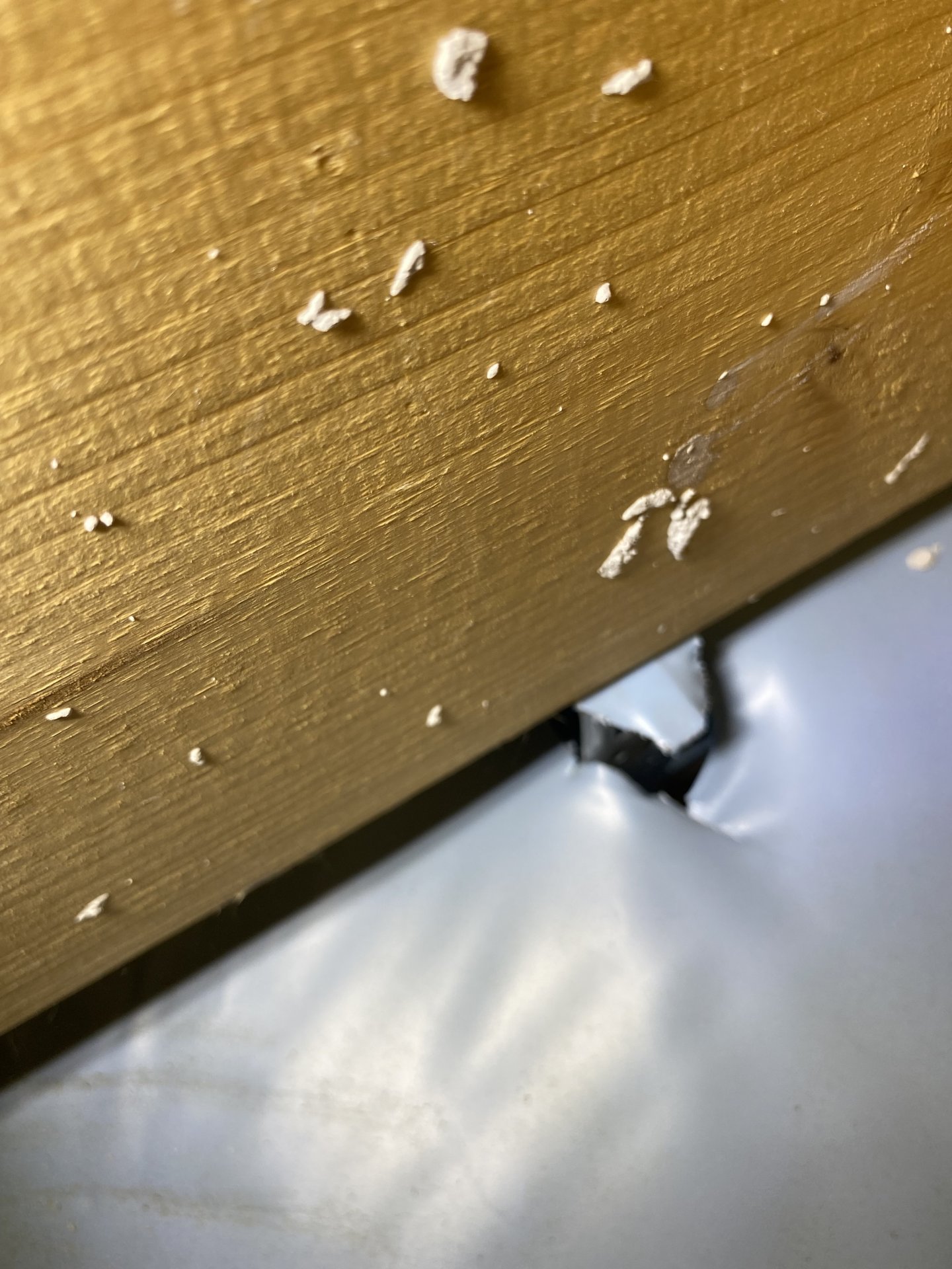

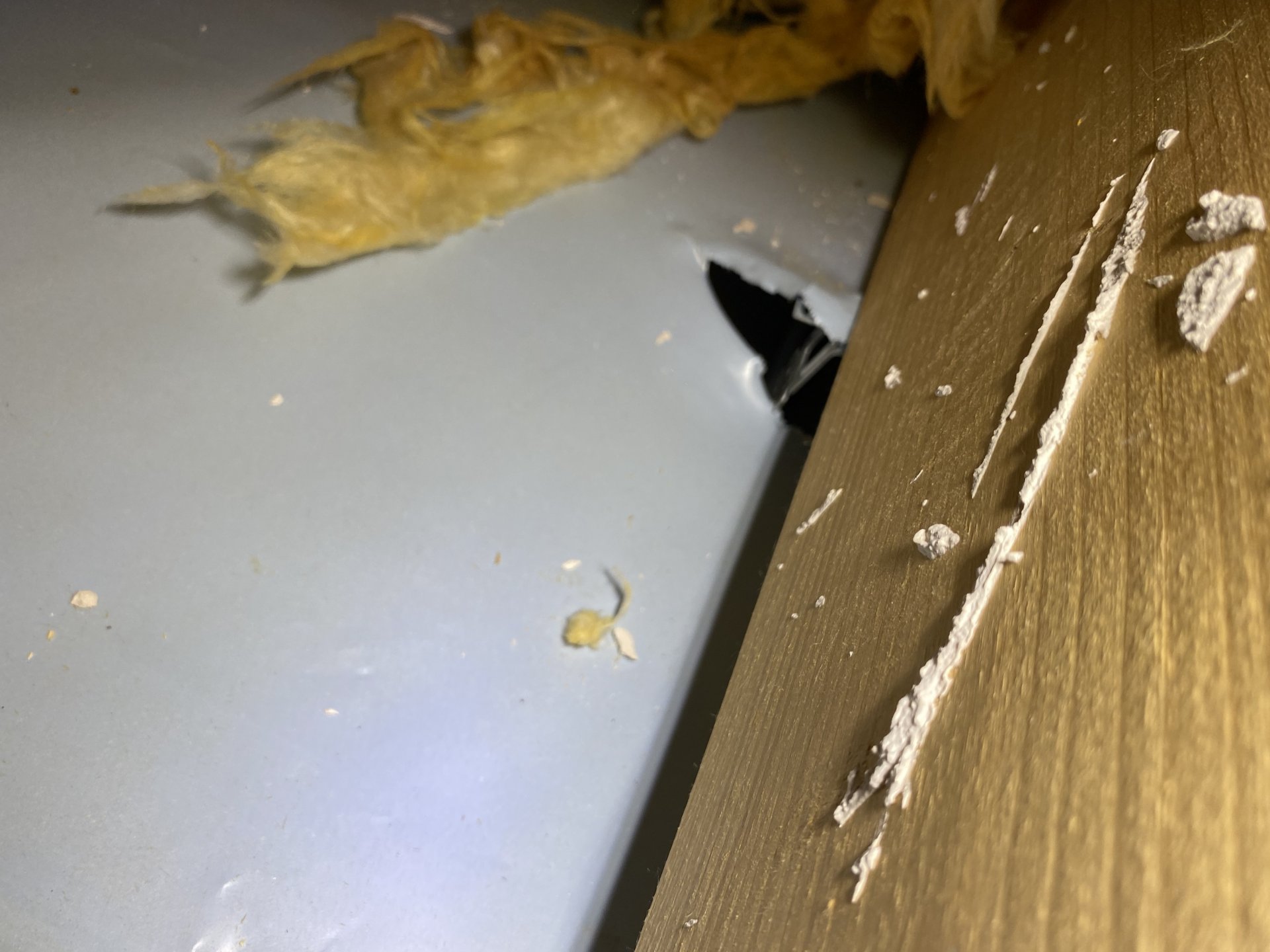

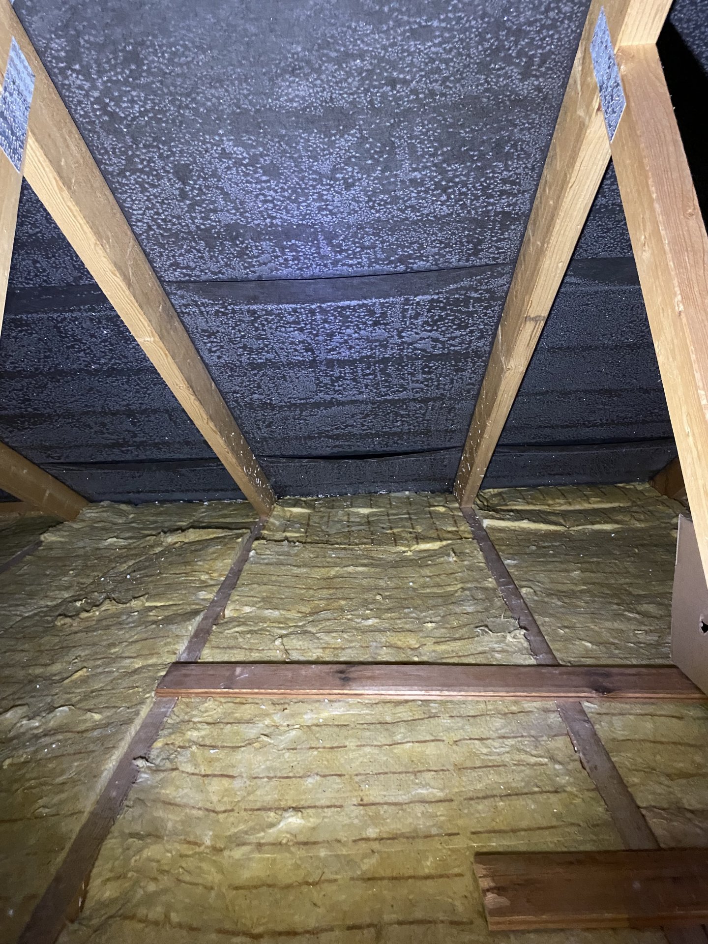

    ich war heute auf dem Dachboden und habe Eisbildung an meiner Unterspannbahn festgestellt.
    Haus wurde Februar 2020 fertiggestellt.
    Es handelt sich um ein Kaltdach mit folgendem Aufbau. GK --> Dampfsperre --> Dämmung.
    Dann habe ich Dämmung hochgenommen und zwei Risse entdeckt in der Dampfsperre entdeckt.
    Ich weiß nicht, ob diese zwei Risse für die Eisbildung verantwortlich sein können, der BU will im Januar vorbeikommen und die Risse schließen.
    Nun zwei Fragen:
    die Risse lassen sich von oben - zumindest für mich gefühlt - nur schwer verschließen, da man unter den Balken nicht richtig kann kommt. Gibt es eine Möglichkeit mit Schaum oder etwas dergleichen zu arbeiten, ohne unten an die GK heranzumüssen ?
    Könnte es noch einen andere Grund für die Eisbildung geben ?
    Danke!
    BG
    cupa
  2. Alex88
    6.656
    3.613
    Meine Einschätzung ist, dass die DB zu straff gespannt wurde. Ob das die einzigen Löcher sind?
  3. cupa
    cupa
    30.11.2019
    15
    Ich habe beim weiteren Anheben der Dämmung erstmal keine weiteren gefunden. die Beiden Löcher sind auch direkt nebeneinander, sodass hier ggf. wirklich zu viel Spannung drauf war oder bei der Elektroinstallation ggf. zu viel Druck ausgeübt wurde.
