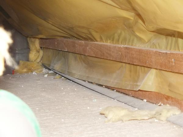

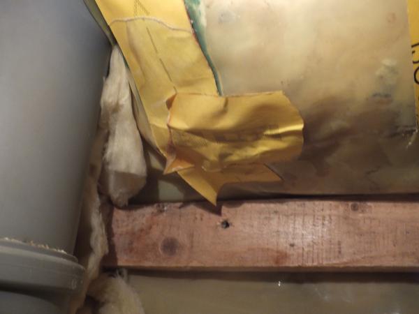

    Eine Bodenplatte habe ich nicht entfernt. Im Gegenteil, ein knappes Jahr nach Bezug hab ich dir Platten selbst verlegt, aber da bestand das Problem ja schon.
    Hier ein Bild vom Balken
    Und nach jeder Reparatur wurde mit einem anderen Klebeband gearbeitet

    ISt immer nur im Spitzbodenbereich nachgebessert worden? Unterhalb befinden sich doch auch schräge Wände die gedämmt, mit Dampfbramse versehen und dann verkleidet wurden?!? Wurde da auch schon mal aufgemacht und nachgesehen? Anschlüsse der Dampfsperre in dieser Etage an die Kehlsparrenlage wäre interessanter, weil komplizierter zu lösen!
    Am falschen Lüftungsverhalten kann´s meiner Meinung nach nicht liegen. Wenn die Dämmung und die Dampfsperre ok sind hast du beim falschen Lüften und Heizen die Feuchtigkeitsprobleme an der Innenverkleidung / Ecken / Dachfenster..., aber nicht hinter der Dämmung.

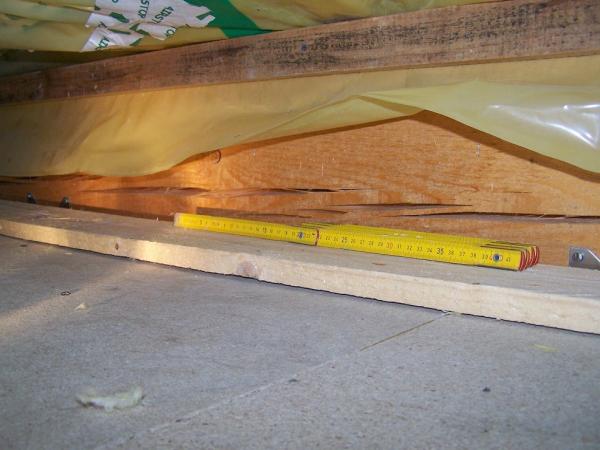

    Hallo. Die ersten drei Jahre hatte ich in dem Problembereich keinen Ausbau. In den ersten Jahren wurde auch oberhalb der Bodenplatte alles getauscht und die größeren Reparaturen wurde von außern ( wegen dem Innenausbau ) erledigt.
    Hier ein Bild wie es am Balken vom Wohnraum aussieht. Zum Glück hab ich eine große Revisionsklappe eingebaut.
    Bild hab ich vor 5 Minuten gemacht.
    Hinten in der Ecke sieht man das Sanitärrohr. Das Rahr geht dann in die Dachisolierung bis hinauf in den Spitzboden wo es dann aus dem Dach geht.

    DS an der Raumseite der Pfette.... Kehlbalkenlagevermutlich ohne DS.... man beachte den Schlitz zwischen der Bodentreppe und der OSB-/Spanplatte.
    @EnSaMe,
    bei einer Sparrenvolldämmung ist kein Raum zwischen der Zusatzmaßnahme und der OK der Dämmung.
    Ursache ist für mich vermutlich eindeutig und klar: der Verlauf der Luftdichtschicht ist/war nicht geplant und ist sehr wahrscheinlich fehlerhaft.

    Der kommt schon von innen, aber eben durch eine wahrscheinlich nicht sauber verlegte Dampfbremse. Da kannste Lüften wie de willst im Winter hat man immer eine Dampfdiffusionsrichtung nach außen. Wenn dann irgendwo eine Lücke in der Dampfbremse ist oder Installationsrohre (Elktro-Leerohr?) oder die oberste Mauersteine (je nach Steine) nicht gedeckelt sind dann dringt Feuchtigkeit in den Spitzboden und kondensiert dort aus.

    Eisbildung nur im Gefach des Dunstrohres oder auch in den anderen Gefachen? So kann man die suche schon mal einschränken.
    Wie Rakete schon geschrieben hat: Die Feuchtigkeit kommt schon von innen und gelangt vorraussichtlich über eine Fehlstelle in der DB in die Konstruktion. Nebeltest!

    Ich dreh voll am Rad !
    Bin im Dachgeschoß ( also unterhalb des Spitzbodens ) in die Revisionstür geklettert und hab an der Ecke wo ich das Problem ein paar Bilder gemacht.
    Sieht nicht so toll aus:
    Ich denke ein BlowDoor Test macht echt Sinn! Mal sehen was morgen der Dachdecker erzählt.
