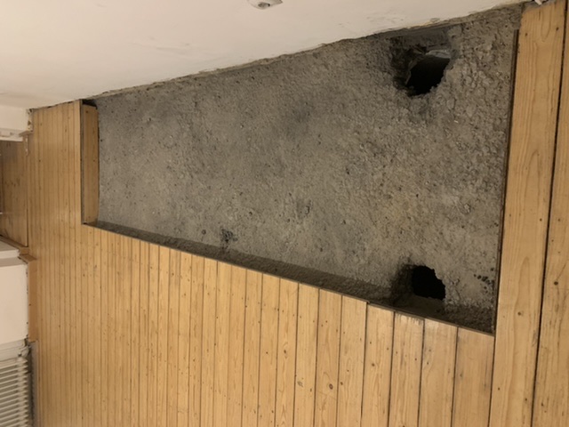

    Hallo Zusammen,
    Ich wollte für eine Treppe die Decke zwischen EG und OG öffnen lassen (Altbau 1905). Unter der Dielenkonstruktion fand sich eine Eisenbetondecke (20 cm). Foto. Zwischen den Stahlträgern, die links und rechts des Loches liegen, ist eine Mischung aus Beton und Kies verbaut.
    Der Treppenbauer würde die Öffnung nun aufstemmen. Ich mache mir Sorgen wegen der Vibrationen. Was sagt ihr? Einen Statiker gibt es nicht.
    Andere Methoden mit Sägen scheiden aufgrund des Wassers aus, oder?

    Vorab Statiker beauftragen !
    Stahlträger ??
    Früher wurden auch gerne mal Eisenbahnschienen oder Straßenbahnschienen als Deckenträger verwendet.

    Es sind T-Träger. Ich suche jemanden, der schonmal Erfahrungen mit einem solchen Deckendurchbruch gemacht hat.

    Sowas ' schneidet' man aus. Nur Deppen stemmen unkontrolliert in Bestandsgebäuden
    Es gibt Flex Benzinflex Kernbohren würde auch gehen aber mühselig, oder eben sägen, selbst nass geht - intellegenter Weise mit Absaugung und Rückführung.

    Zuerst diesen Punkt ändern und einen Statiker hinzuziehen ;).
    Bezüglich stemmen sehe ich das wie SIL.
    Nein. Neben Kernbohren gäbe es noch die Option das per Diamantseil auszuschneiden, grundsätzlich ist mit entsprechenden Bohrkronen bzw. Seilen beides auch trocken möglich.
    Als weitere Alternative könnte eventuell der Ausschnitt in kleinen Teilen mittels Quellsprengstoff oder Hydraulikkeilen weggedrückt werden aber ob das in diesem Fall überhaupt möglich ist, und wenn ja wie, muss zwingend der Statiker beurteilen.
