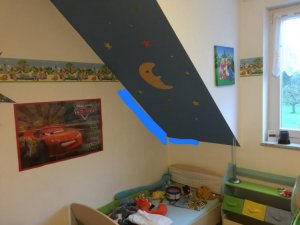

    wir haben ein Doppelhaus neu gebaut. Jetzt gibt es ein Zimmer, wo die Innen-Wand (also die Wand zur anderen Hälfte) im Winter eiskalt ist. Also so richtig kalt. Allerdings nur ein Teil und zwar beim Übergang zum Dach. Fehlt hier Dämmung oder was könnte das Problem sein?
    Im angehängten Bild habe ich die kalten Stellen markiert. Besonders ärgerlich, da wir genau an dieser Position gerne das Kinderbett hätten. Leider aufgrund der Kälteabstrahlung nicht möglich.
    Hoffe jemand hat eine Idee was ich tun kann.

    Vermutlich die Mauerkrone nicht überdämmt... Aufmachen aussen und nachschauen (lassen)
    Wobei du das als Mängelanzeige machen mußt, dein Bauunternehmer muß sich da drum kümmern

    Gerade bei Doppelhäuserm und Reihenhäusern ist die Trennfuge der Häuser oftmals nicht gedämmt. Die Trennfuge kann von einem Fachbetrieb nachträglich ausgeblasen werden, prüfen lassen

    um das herauszufinden muss man die Platte der Dachschräge mal entfernen und nachsehen.
    ist sicher ein Fehler der Dämmung,Winddichtigkeit in dem Bereich.

    Ich glaube, H.PF hatte den richtigen Riecher. So wie die kalte Zone auf dem Foto markiert ist, sieht es typisch bei fehlender Überdämmung der Mauerkrone aus.
    Am Besten mal mit dem Nachbarn reden, ob es bei ihm ähnlich ist (vorausgesetzt, er nutzt und heizt das Zimmer überhaupt).
    Die Reparatur ist nicht einfach, weil meist nur eine Dachlattenstärke an Platz zur Verfügung steht.

    30 mm PUR-Dämmung in 0.28 wirken da schon Wunder.. Hinterlüftung der Dachziegel ist zu vernachlässigen, die 30 cm entlüften sowieso... Habs schon mehrfach gehabt, dieses Schadensbild.
    Mit 30 mm PUR war das Thema dann so weit behoben das keine Schäden mehr auftraten und die Wand annähern normale Temperatur hatte.
    Aber meistens hat man da mehr Platz, oft auch 50 mm und dann ist das sowieso kein Problem mehr.

    Neben den vorgenannten Maßnahmen einfach mal das Bett mit 5-10cm Abstand von der Wand wegstellen, damit die Wärme, die sich derzeit vielleicht unter dem Bett staut, auch an der Wand austreten kann... Dann wird's auch dort automatisch wärmer...
    Derzeit stellt das Bett ja eine "Wärmedämmung" auf der Fußbodenheizung dar (wohlgemerkt: wenn FBH vorliegt).

    Das ist das Gewerk der Dachdecker. Das Dämmen ist nicht viel Arbeit, aber erst mal dahin kommen... Kann sein das du dafür ein Gerüst stellen musst! Ich vermute, das das dahin muß, irgendwo musst du das Material unterbringen und du musst die Arbeitssicherheit gewährleisten. Das geht im Grunde bei so etwas nur mit Gerüst (Arbeitssicherheit ist nicht allein das Problem der Firma sondern es ist auch der Verantwortungsbereich des Auftraggebers!)
