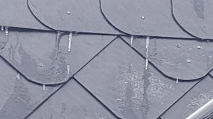

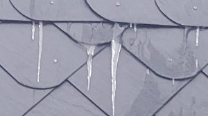

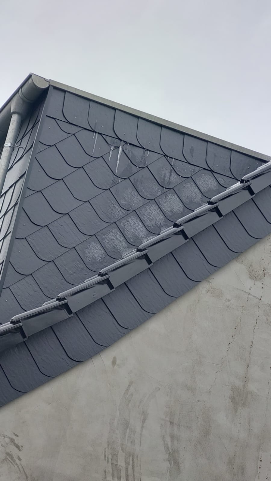

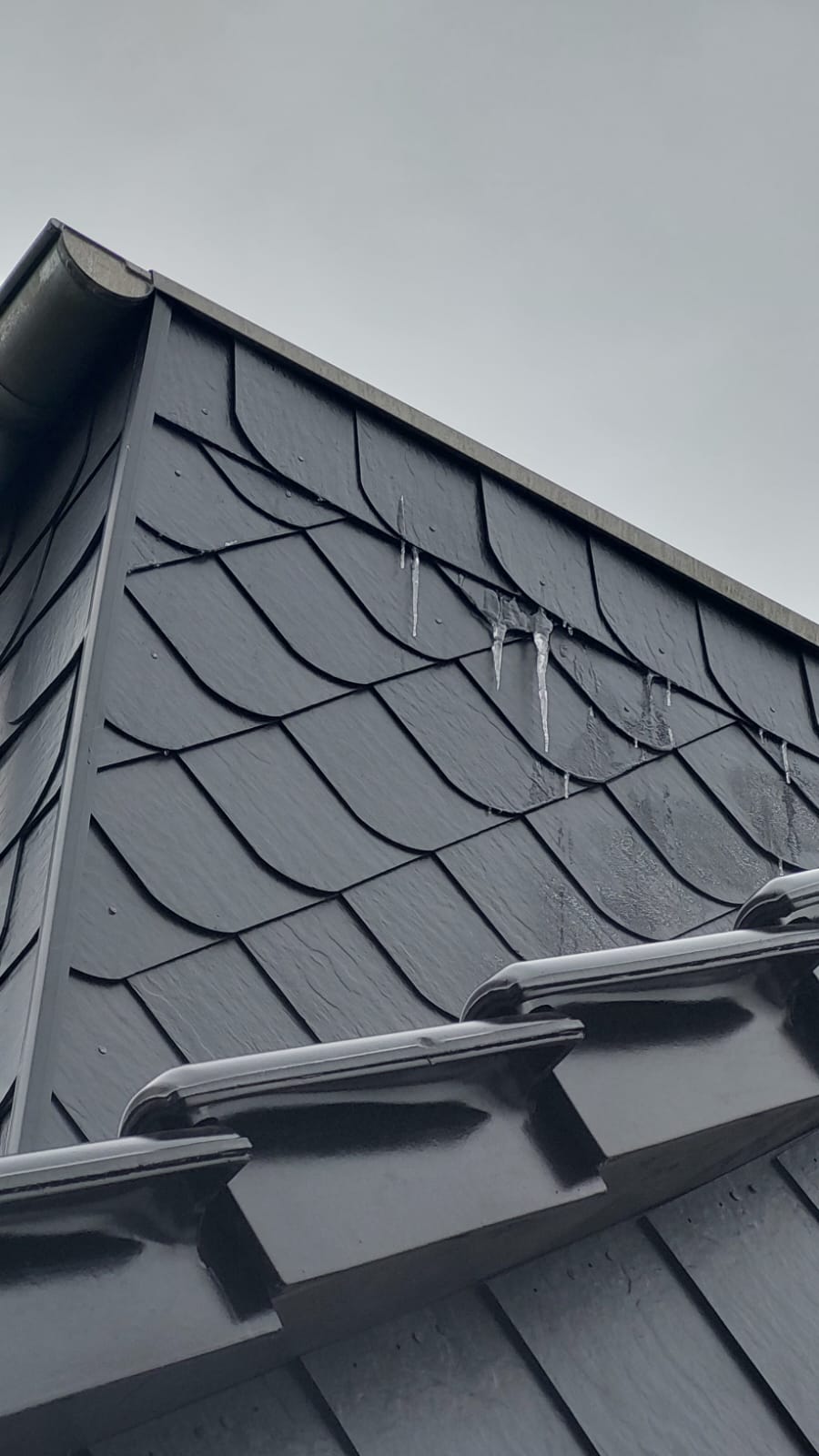

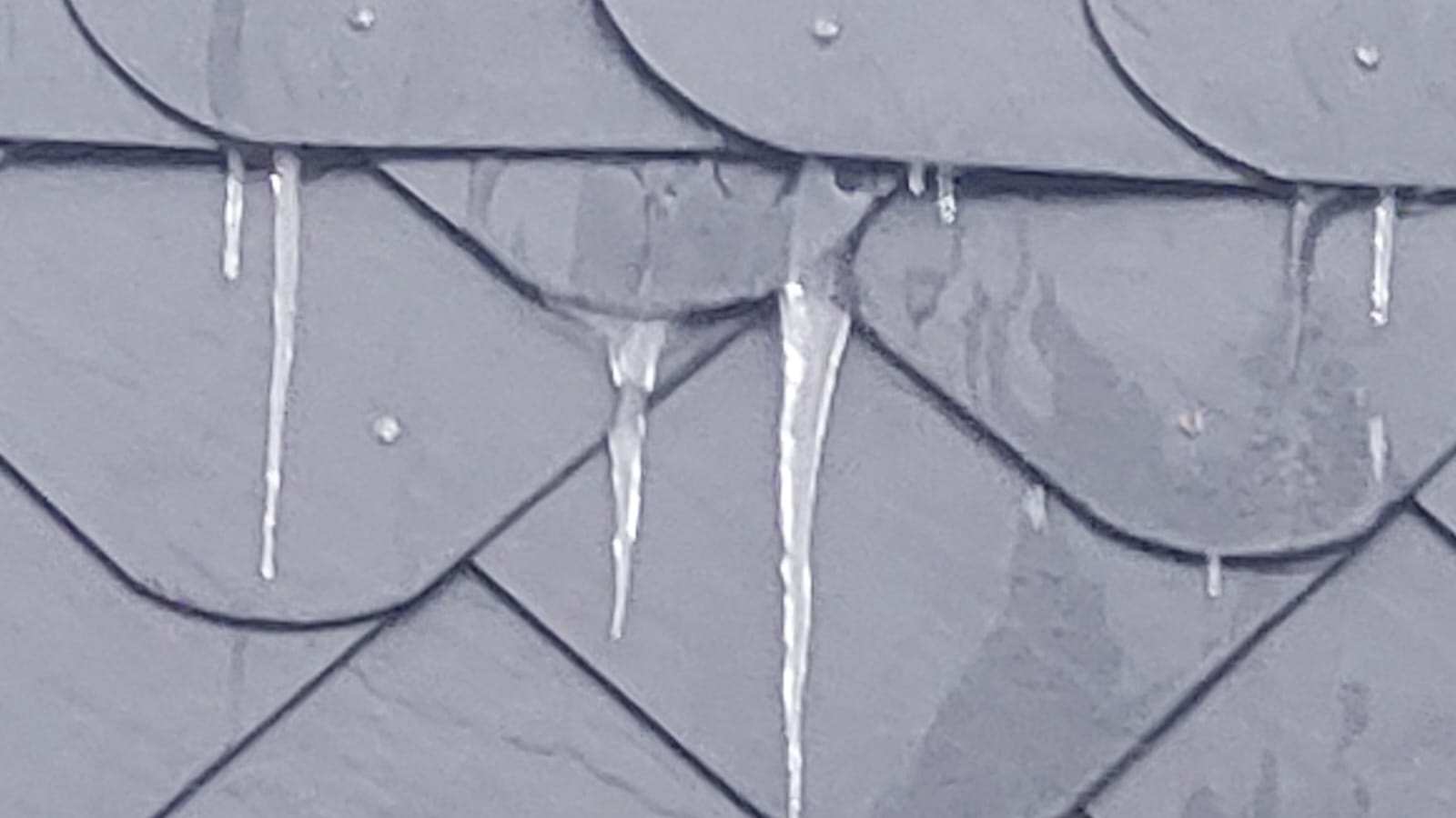

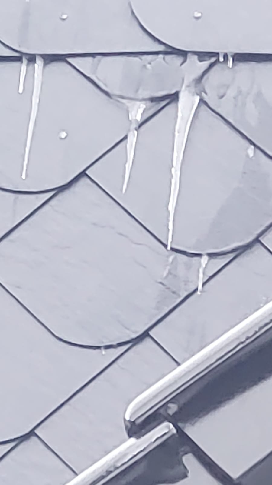

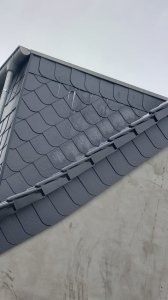

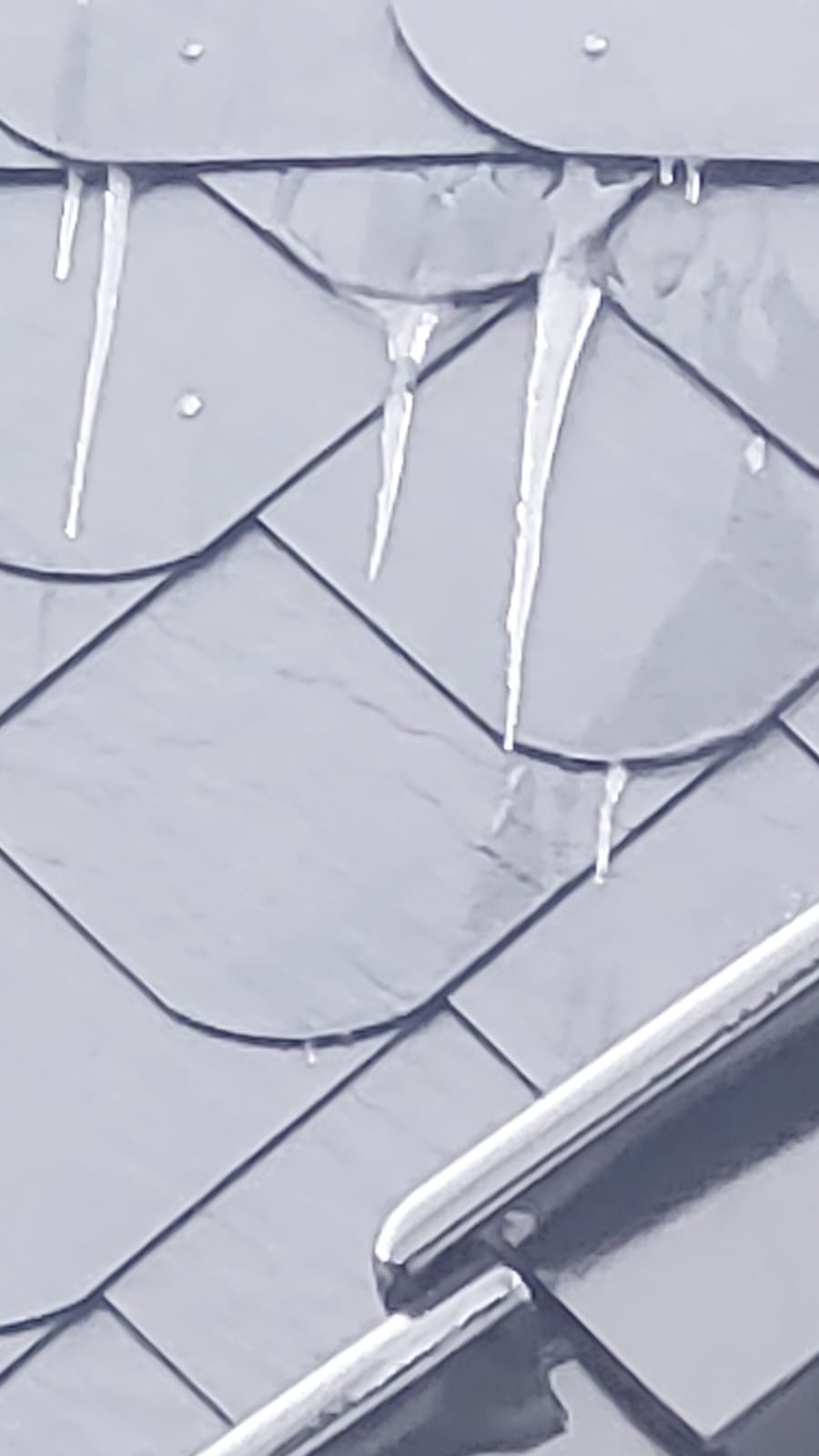

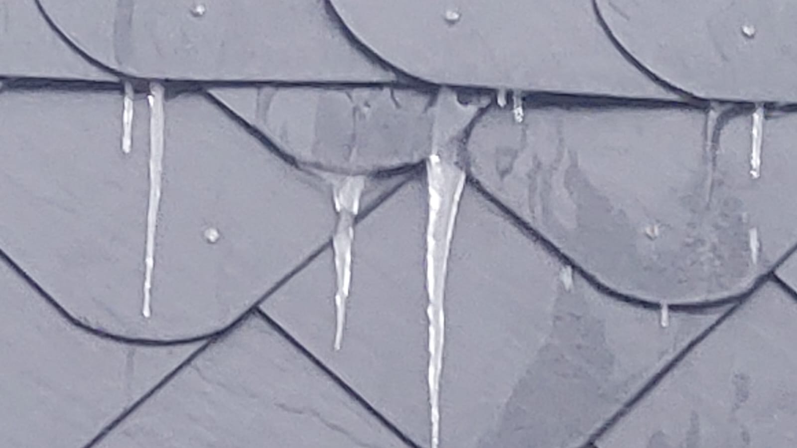

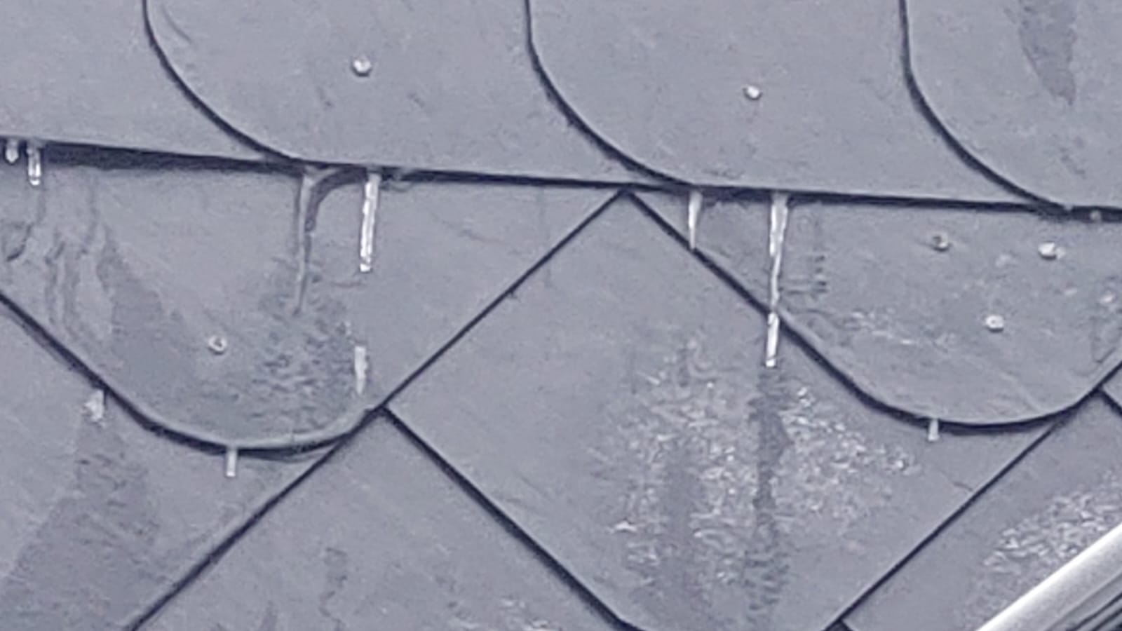

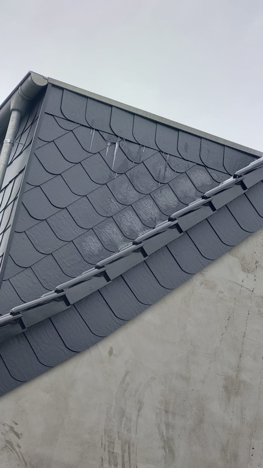

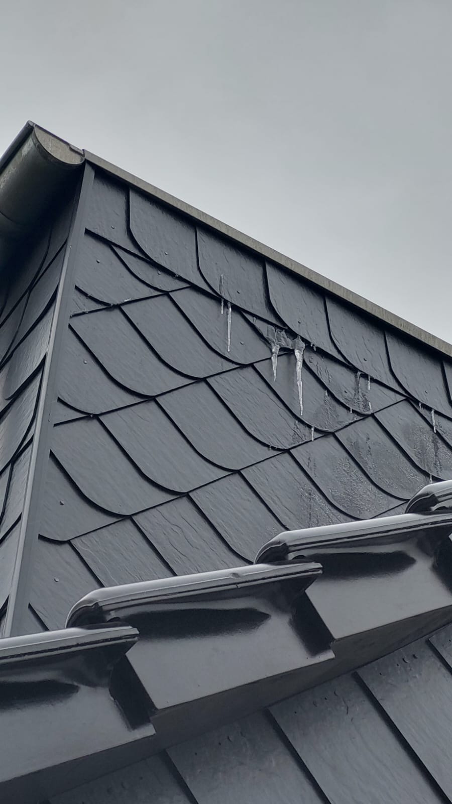

    Vll können ihr mir einmal weiter helfen. In den
    Letzten Tagen ging die Außentemperatur weit unter null Grad. Mir ist auf gefallen das sich an einer Seite der Dachgaube Eiszapfen gebildet
    haben. Meine Frage wäre ob das ein Thermisches Problem sein kann? Durch Kondes oder Tauwasser? Mein erster Gedanke war das es irgendwie Tauswasser vom Gauben Dach ist da kommt die Sonne hin und an der Seite wo die Zapfen sind nicht
    Aber wie kommt das Wasser da hin?
    Stephan

    Sieht so aus, als hätte die Gaube ein Blechdach ohne Hinterlüftung. Deshalb kann Feuchtigkeit von innen an der Unterseite kondensieren, das heißt, bei Frost gefrieren. So kann sich in längeren Frostphasen eine Menge Wasser in Form von Eis sammeln und erst wenn die Sonne scheint tauen und irgendwo raus tropfen.

    Die Gaube hat kein Blechdach, Sie ist mit der Schweißbahnen Bedeckt. Das an der Seite sind
    die Ortgangbleche oder Traufbleche sonhwißen die glaub ich. Dahinter ist gedämmt mit 160 Dämmung. Ich würde halt gerne vermeiden das dort ein Bauschaden entsteht oder so

    Schweißbahnen sind auch so gut wie dampfdicht, deshalb könnte meine Erklärung auch damit gelten. Worauf sind denn die Bitumenbahnen geschweißt? Kann ja fast nur Holzschalung sein. Wenn allerdings darunter die Dämmung an der Schalung anliegt, kann kaum soweit oben Schmelzwasser austreten. Leider kann ich Ihnen da keinen Rat geben.
    Wie ist das eigentlich mit dem Dach selbst? Es wäre gut, wenn feuchte Luft unterhalb des Bitumendaches der Gaube zwischen Dachpfannen und Unterdach des Steildaches abziehen könnte.
