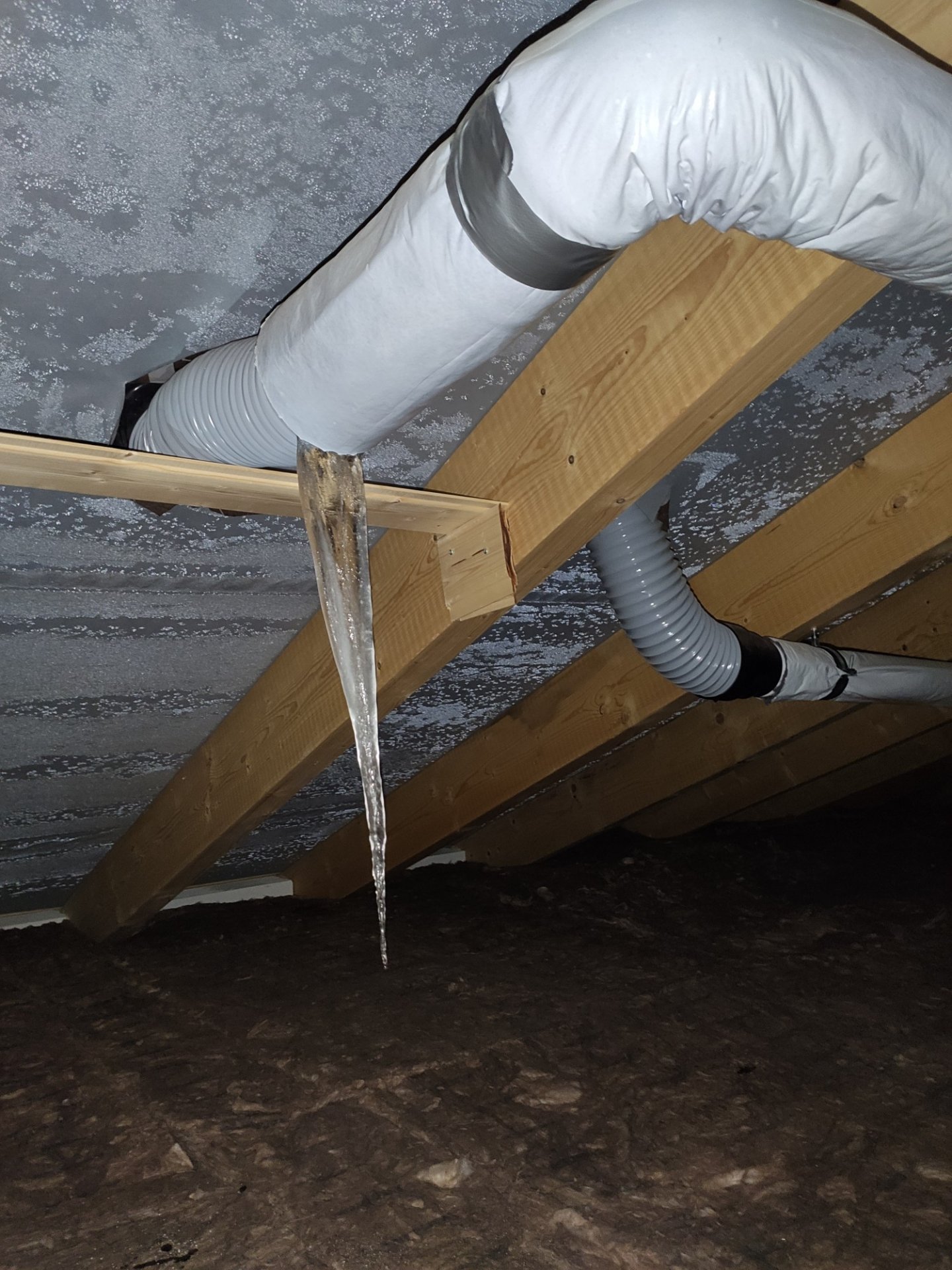

    Rechts die Abwasserentlüftung, links (mit dem Eiszapfen) die WC-Raumentlüftung.
    Dach ist ungedämmt, oberste Geschossdecke ist gedämmt.
    Ich vermute mal, man sollte das Rohr bis zur Dachhaut dämmen?

    Vielleicht reicht ja auch schon abdichten. Dann gibt's die Eiszapfen draussen.

    Vielleicht täuscht auch die Perspektive, aber für mich sieht es so aus:
    Ich denke, das Problem ist eher dass die Abluft einen Knick nach unten macht und dadurch im Bereich der Kondensation einen Siphon baut.
    Ich würde davon ausgehen, dass der Bereich zwischen Entlüftung und Eiszapfen voller Wasser steht und es nur an einer Nahtstelle durchleckt, vielleicht auch erst durch den Frost aufgebrochen ist.

    Wie wäre es, wenn man den Dachentlüfter nach oben versetzt und das Rohr entsprechend kürzer und ohne Siphon anschließt?

    Problem wurde gelöst, es waren drei unabhänige Probleme:
    1. Der "Schornstein" von der Raumentlüftung war ohne "Deckel", da hat es reingeregnet und es konnte ja nicht wie bei einer WC-Entlüftung in die Kanalisation ablaufen
    2. Das Rohr war an der Stelle mit dem Eiszapfen undicht, das wurde abgedichtet
    3. Das Raumentlüftungsrohr, welches durch den Dachboden läuft wurde nun dick gedämmt

    Ich würde das dicke Rohr trotzdem auf kürzestem Wege durch das Dach führen.
    Wie die Raumentlüftung über dem Dach abgedichtet ist, ist mir schleierhaft.
    Da sehe ich immer die Möglichkeit, daß bei Regen und starkem Wind, Wasser eindringt.

    Korrekt, Petra.
    Zumal es auf dem kalten Dachboden immer die Gefahr von Kondensation gibt.
    Der Knick mit der Senke darf nicht sein. (Wenn es ihn denn gibt, da bin ich bei dem Bild unsicher)
