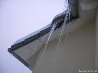

    Guten Tag allerseits,
    nach dem großen Schnee kamen auch bei uns die Eiszapfen... aber ich habe ein ungutes Gefühl dabei:
    Sie Zapfen sind zwar nur an einer einzigen Stelle des Hauses, aber nicht nur an der Dachrinne, sondern auch an der Verschalung des Dachüberstandes.
    Nachdem das Tauwetter begonnen hatte, kann man nun sehen, dass die Verschalungsbretter teilweise durchnässt sind, die Nässe scheint dabei aus der Verschalung, also von innen zu kommen.
    1) Bilder sagen mehr als Worte:

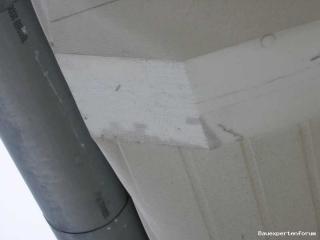

    2) Hier kommt das Wasser her:

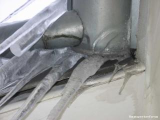

    3) Beginnende Durchnässung der Verschalung:
    Das Brett in der rechten Hälfte ist mittlerweile komplett nass... (nicht nur teilweise wie auf dem Foto)

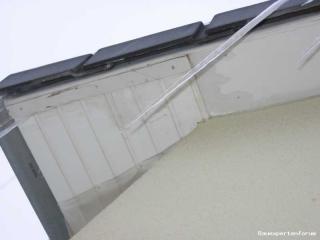

    4) Verschalung nass, Farbe platzt ab, Eiszapfen kommt aus Verschalung:
    5) Eiszapfen am höchsten Punkt (!) des Sparrens nahe der Hauswand: woher kommt das?
    das Netz ist übrigens gegen die Schwalben...
    Am Netz kann es nicht heruntergelaufen sein, dann würde der Zapfen an der tiefsten Stelle sitzen. Also kommt's aus der Verschalung (oder von innen und tritt zwischen Sparren und Putz heraus)? :confused:

    Könnte Kondensat wegen fehlender Luftdichtheit sein. Blower-door-test?
    Welche Räume grenzen an den Bereich an, wo sich die Eiszapfen bilden, insbesondere der große Eiszapfen direkt an der Hauswand?

    Auch denkbar:
    Deiche aus Eis. "Durfte" ich in den letzten Tagen an drei Häusern (mit) ansehen.
    Die Dachrinne ist mit Eis verschlossen, dahinter ist der Schnee im unteren Bereich ebenfalls zu Eis geworden.
    Anfallendes Tau- und Regenwasser kann nicht (schnell genug) ablaufen und sucht sich einen Weg durch die Ziegelfalze/-überdeckungen.
    Wenn dann die Unterspannbahn nicht bis unten geführt ist, kann es auch bei Neubauten aus der Traufschalung tropfen.
    Also bei entsprechendem Wetter mal die Ziegel an der Stelle aufnehmen und sehen, bis wohin die Unterspannbahn geht.
    Geht die bis unten, geht die Erklärung eher in Eric´s Richtung

    Also, fehlende Luftdichtigkeit glaube ich nicht, weil:
    - Blower-Door Test ist damals gemacht worden mit sehr guten Werten
    - die beschriebenen Effekte hatte ich bisher nie, auch bei der stärksten Kälte nicht
    Ein paar kleinere Eiszapfen an der Dachrinne (Bild 1 und 2) gab es schon mal, allerdings nur bei viel Schnee und Eis auf dem Dach und einsetzendem leichten Tauwetter.
    Aber eine durchnässende Verschalung sowie Eiszapfen direkt aus der Verschalung heraus hatte ich bisher noch nie. Das ist jetzt zum allerersten Mal aufgetreten und begann nach der enormen Schneemenge zum Jahreswechsel.
    Bis dahin war auch das Holz immer trocken geblieben und der Anstrich war immer einwandfrei. Jetzt ist das ganze innerhalb von 2 Wochen um 30 Jahre gealtert :(
    Also die Dachrinnen waren wirklich kompett zu mit Schnee/Eis, soweit ich das aus dem Dachfenster sehen konnte...
    Die Unterspannbahn ist bis übrigens auf ein Blech geklebt, das direkt in die Dachrinne führt. Mal sehen, vielleicht habe ich noch ein Foto davon...
