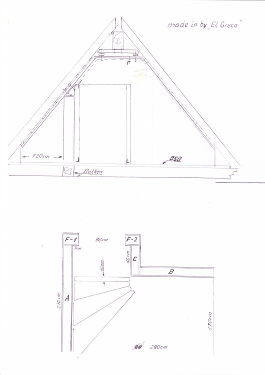

    Jetzt kommen wir aber zu Abschnitt, Trockenbauwand:
    Bitte um Verständnis, was mein zeichnerische Talent angeht.Ein uralter Acronis, könnte ich nicht zum Lauf bringen.
    Möchte ich die angebrachte Treppen mit Wand aus zwei Seiten verkleiden.
    Bei dem unteren Grundriss sieht man, dass das ganze nur aus Wand A und B besteht. Um es zu verhindern, dass man gleich in die Treppen fehlt, habe ich das ganze mit kleine Nische versehen die samt Sockel von Treppen, ca. 50cm beträgt.
    Ich bevorzuge ein 90cm Türöffnung, etwas asymmetrisch und knapp, jedoch vorteilhafter als 77cm Öffnung.
    Die gesamte Profile sind mit 10cm etwas überdimensioniert, jedoch möchte jetzt wegen 2,5cm auf Austausch verzichten.
    Der Boden, besteht aus 25mm OSB und überall, wo U-Profile angeschraubt werden, befinden sich unten starke Konstruktionsbalken.
    Die UW-Profile, werde ich wegen große Breite nicht mittig, sondern in zwei Reihen anschrauben, so wird verhindert unter allem, dass mittig angeschraubter U-Profil über den weichen Dämmstreifen nachgibt und sich wölbt.
    Der linke Wand A, stoßt an die Schräge. Damit so breites Profil nicht kantig angeschraubt wird, habe bei Schreiner einen Balken diagonal in die Länge schneiden lassen(leider 45° statt 47°, deswegen habe ihn auf 80mm Breite reduziert um die etwas schräge Lage zu kompensieren).
    Die Beplankung erfolgt natürlich anders als auf der Zeichnung, zweifach.
    Auf den linken Schräge über der Tür und unter die Decke wird eine Latte befestigt und dann der UW-Profil, die Schräge auf die rechte Seite dagegen, wird direkt auf Rigips und unten angebrachte Latten angeschraubt.
    Die RG-Beplankung auf der inneren Treppen-Seite wird so ausgeführt, dass die erste Schicht bis zu OSB-Rand landet, die zweite gleitet dann an OSB und darunter liegende Balken vorbei, ohne darauf befestigt zu werden(20cm).
    Ecken werden so wie auf dem Foto ausgeführt uw-profil.jpg , da ich aber oft auch andere Lösungen sehe und meine Nische, mit kürzen UW-Längen steif genug sein soll, wurde mich für alternative Tipps, freuen.Bei beigefügten Video, wird zb. eine Ecke(8min.) gezeigt, die ich nicht ganz...begreifen kann[video=youtube;z8D-EB0L3yg]https://www.youtube.com/watch?v=z8D-EB0L3yg[/video].
