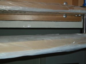

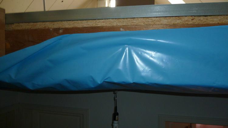

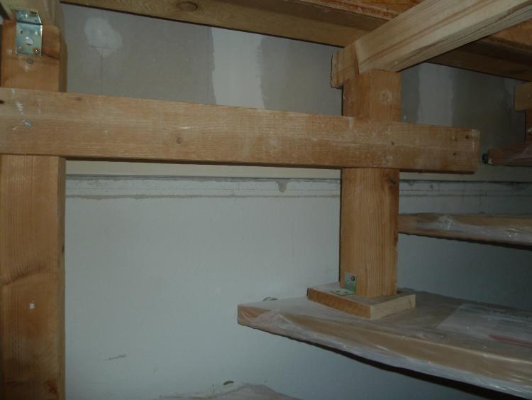

    Mein UW-Profil steht am Rand einer Balken, die Doppelbeplankung gleitet dann quasi 20cm an Balken Vorbei, um sich mit Kanten von unter liegende Decke zu verbinden.Vermute, dass ich diese Teil der Beplankung die senkrecht an besagte Balken zu Decke hängt, dass ich diesen Teil nicht an Balken anschrauben kann, da ich sonst die Entkoppelung der Konstruktion zu Nichte mache, oder ?
    Ist solche Ausführung OK, ausreichend um keine Rissen zu bekommen, oder doch soll ich an die Balken anschrauben...
    An diese Balken münden auch die Treppen, daher Vibrationen garantiert.
    Überlege auch, besagte 20x10 Balken mit eine zweite in die länge angeschraubte steifer zu machen(eventuell eine in die Quere), aber...ist das schon wieder vermute ich ein unnötiger Aufwand, der nicht viel bringt(wollte die Geringe Vibrationen, noch geringer halten).
    Die Folie ist noch provisorisch angebracht ;-)

    Verkleide die Stirnseite doch mit Holzpaneelen , die Kante an der Gipskartondecke und Holzpaneele verdeckst du mit einer schönen Winkelleiste.
    Oder du machst halt auf die Senkrechte Fläche Gipskarton und bringst die Gipskartondecke bis auf 5mm an der Kante an, und eine Winkelleiste zum abdecken anbringen.

    Danke, das zweite werde ich auch machen(hasse Holz) nun hatte ich bloß Bedenken, dass es zu viel Bewegung kommt.
    Also, wenn ich dich verstehe, auf Nummer sicher, die beide Rigipsflächen nicht starr mit vergipsten Kantenschutz, sondern mit eine dezente Winkelleiste die darunter liegende RG arbeiten zulässt.
    Danke Steelblue,
    jetzt muss ich noch ausprobieren wie sich eine RG-Platte verhält, wenn man die an CW-Profil in unteren Bereich Nahe UW anschraubt(Bruchgefahr wegen Versatz ?)

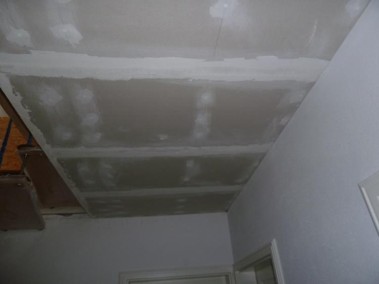

  16. #76 El Greco, 17.01.2015
    El Greco
    El Greco
    23.11.2007
    587
    Kfz. elektriker
    Hallo an alle, ein Gutes Neues 2015 :bierchen:

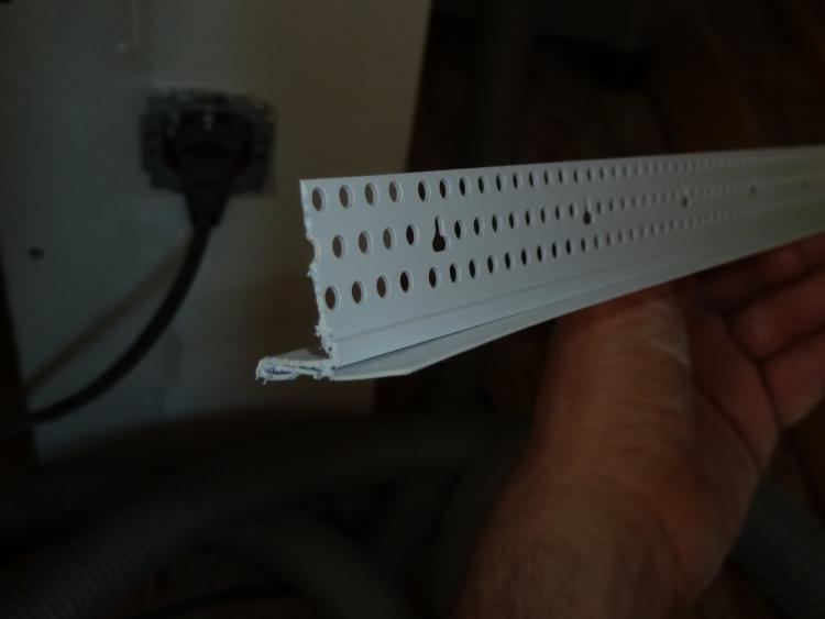

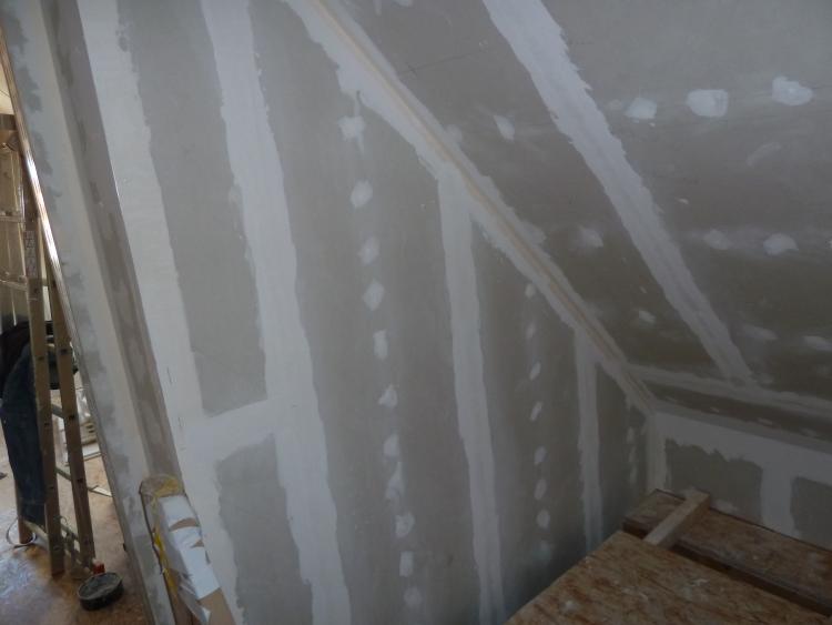

    Mein DG-Ausbau wurde beplankt, jetzt fange ich an mit spachteln und bin mich unsicher in Sache(Produktvielfalt) Kanten und Innenecken-Finish wie auch Gipsart.
    Es wurde mir empfohlen, die Schräge zu Kniestock und Decke mit Magiccorner zu machen, für mich das einfachste, da man das nicht auf ein mal machen muss und die Tatsache, dass der Streifen mit Löcher versehen ist und so der Gips sich besser verteilt.
    Da ich sowieso den Magic-Corner nicht überall einsetzen kann(zb.Dachfenster), so bin am überlegen eine Papierbewährungstreifen mit aufkaschierte Alustreifen, so wie zb. bei Sheetrock so ist.
    Was empfehlen mir die Experten, ist der Sheetrock gut, kommt ein Neuling damit zu recht ? Muss ich das mit Uniflot oder geht auch mit fertigspachtel(zb. gleichen Hersteller)?
    Habe gehört, das so ein Fertigspachtel braucht ne Ewigkeit, da ich aber für Uniflot etwas zu langsam bin...
    Was die klassische Eckleisten betrift, so wäre mir das am liebsten, sind die labile Aluelemente aber so stark wie die alte verzinkte :-(
    Freue mich auf Eure Hilfe.

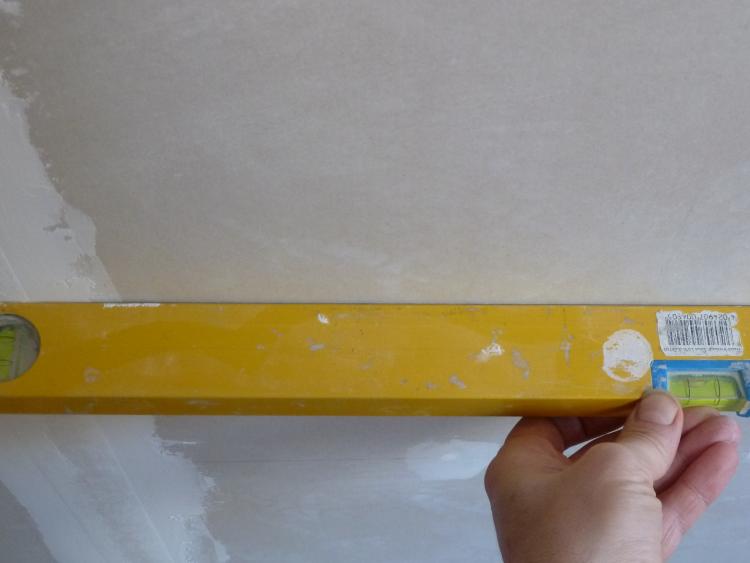

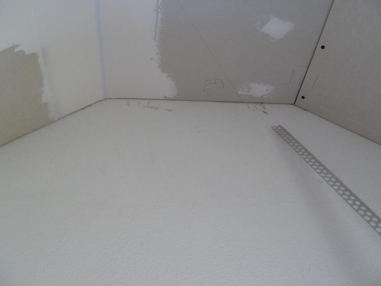

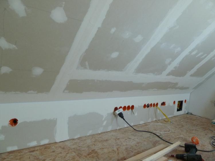

  17. #77 El Greco, 03.03.2015
    El Greco
    El Greco
    23.11.2007
    587
    Kfz. elektriker

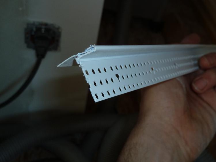

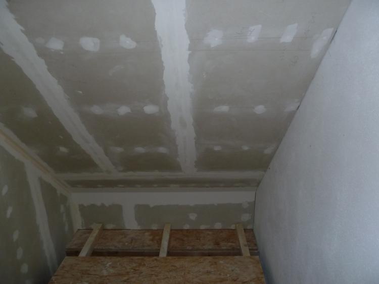

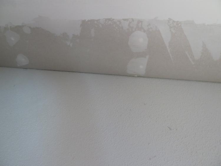

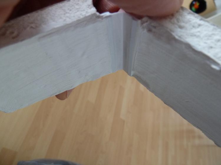

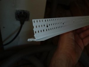

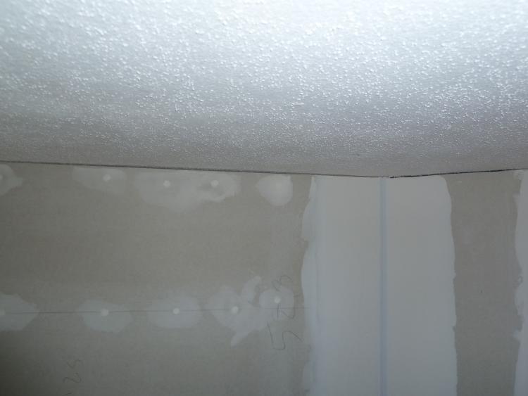

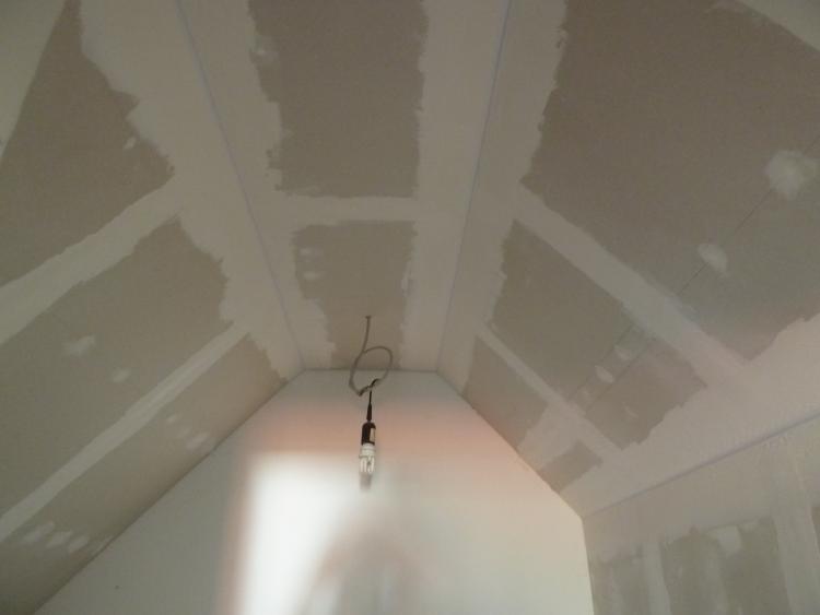

    So, ich bin jetzt langsam am Ende mit verspachteln, kurz vor dem Finischmasse(Fertigmasse-die "grüne") und dann noch die Anschlusse der Platten am Mauerwerk.
    Bei dem Schräge/Decke/Kniestock-Übergang habe mich für sowas entschlossen da bei dem "No-coat", Ultraflex oder zuletzt Easyflex, war mir unsicher, da starre Verbindung und die 85€ für 25m... P1060048.jpg Die mittlere Knickstelle wird einfach grundiert und mit Farbe gestrichen.
    Und hier noch die aktuell verspachtelte Flächen (Q2?):

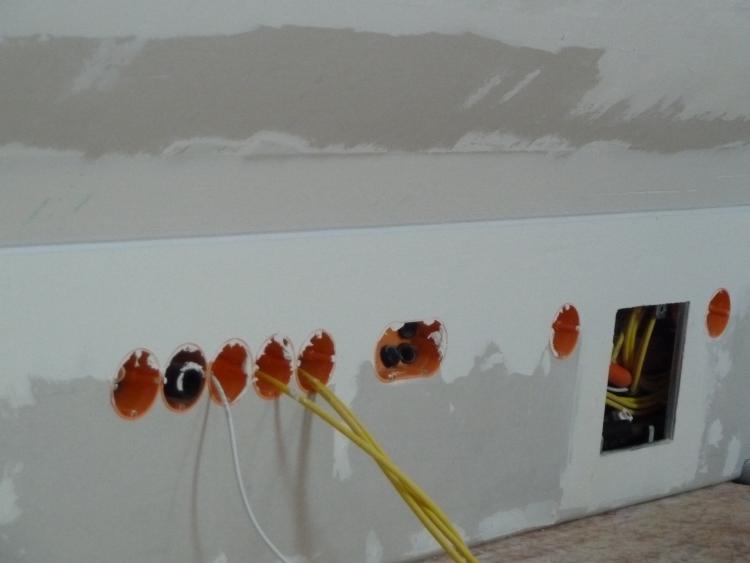

    P1060051.jpg P1060052.jpg Mache mir noch Gedanken wegen Abdeckrahmen für die Dosen, ob nicht besser den Gips mit breite Traufelseite zu ziehen. In diesem Zustand folgt noch die Finischmasse(blau).
    Wenn ich die benachbarte Fugenbänder mit Wasserwaage verbinde, so zeichnet sich minimaler Spalt zu Gipsplatte, da habe ich gut gearbeitet, wenn man aber dafür Monate verwendet... P1060054.jpg

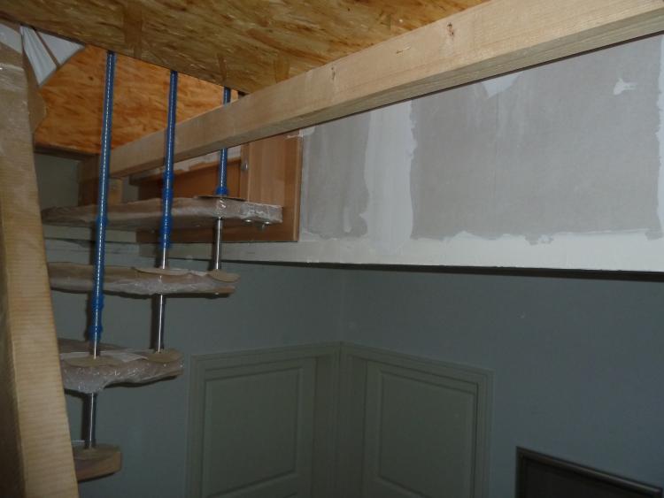

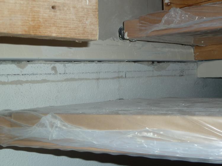

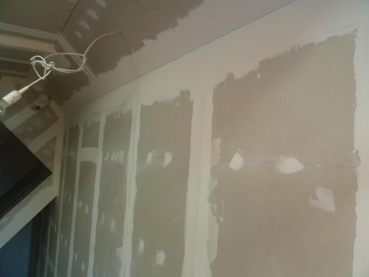

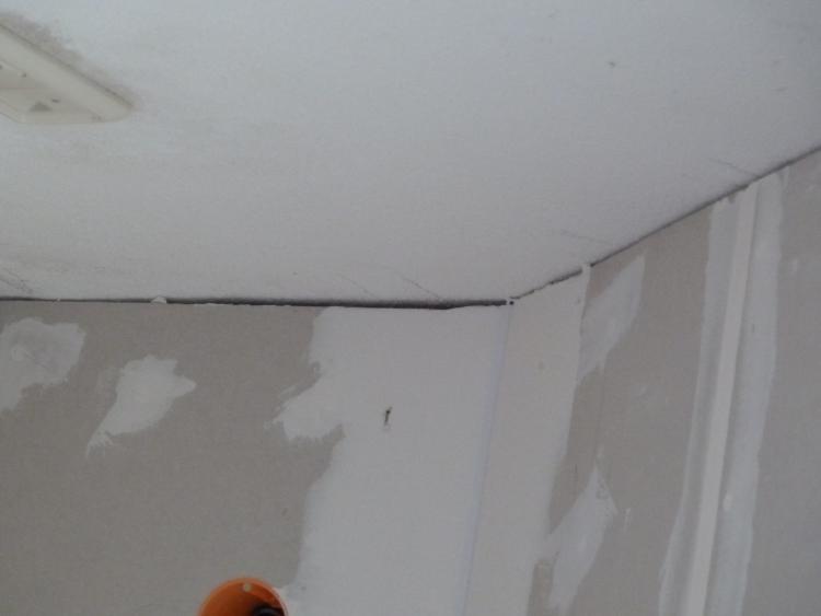

    Kopschmerzen hat mich der Bereich bereiten, wo der Trockenwand an der gleicher Balken steht, an der auch die erste Stufe mündet P1060070.jpg Saubere Bewegungsfuge in Bereich von besagte Stufe(der Balken wurde extra mit Querbalken und dicken Winckel/Schrauben Vibrationswegen verstärkt) P1060072.jpg Noch mal von unten.Die Decke wurde nicht mit dem Balken verbunden, sondern mit dem Mauerwerk ! P1060077.jpg
    Die Decke geht bis zu Kante und die senkrechte Rigipswand stoßt an besagte Decke, kommt zu Rissbildung, so wird der Kantenschutz entfernt und kommt nur eine flache Aluleiste, seitens Treppe, die Kontakt von beiden Rigipsflächen abdeckt und sich mit bewegt.
  19. #79 El Greco, 03.03.2015

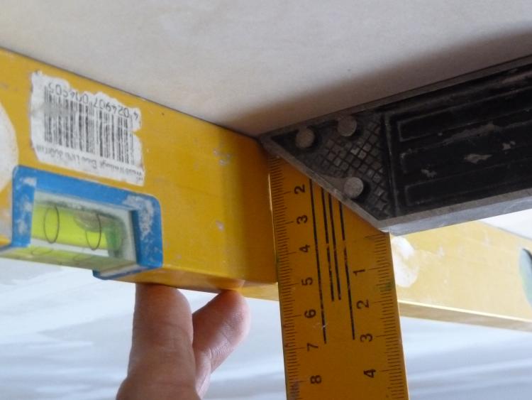

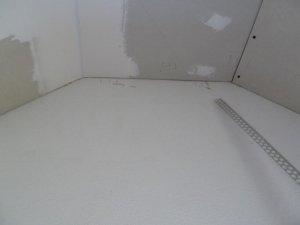

    Bewegungsfugen...
    Wie gesagt, perfekte Putzfläche erlaubt sehr viel... P1060061.jpg P1060062.jpg P1060069.jpg
    Die Frage ist, welche Lösung ist für mich die beste ?
    Im Haus habe ich seit 15 Jahren Acryll und der wurde nicht erneuert und hat keine(keine!) Risse. Auch überstrichen macht gute Eindruck, möchte aber gerne was anderes.
    Warum bin mit dem Platten so nah gefahren ? Da ich der Überzeugung war, wenn ich 5mm Spalt lassen und dann ausfüllen soll, den lieber gleich mit Platte bis Wand fahren und das machen, was sonst die Füllmasse machen sollte. Fertigmasse in eine Doktorspritze ohne Igel schafft Wunder selbst in kleinsten Spalten, anschließend reichlich Spachtel an die Kante und ein Band drauf(papier oder GFK?).

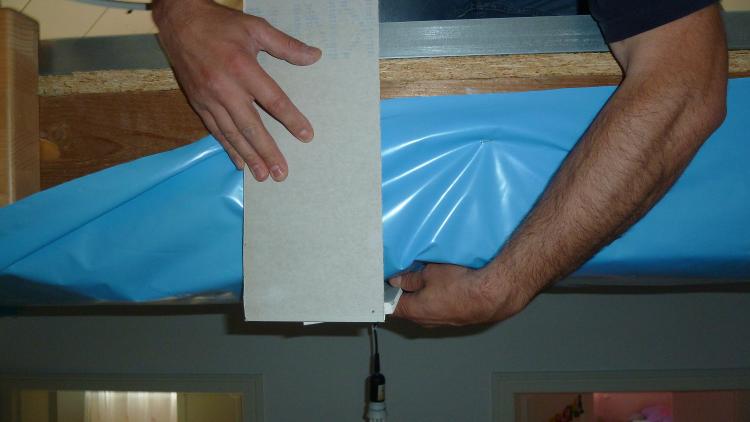

  20. #80 El Greco, 03.03.2015
    El Greco
    El Greco
    23.11.2007
    587
    Kfz. elektriker
    Warum so wenig, so intelligente Lösungen im Trockenbauszene gibt, erschließt sich mir nicht.
    Hier ein Beispiel:
    Die Stelle, wo der Gipswand an der Mauerwerk stoßt/steht(dazwischen der Balken) P1060071.jpg P1060073.jpg
    Und hier das Wunderkind :bef1004: P1060075.jpg P1060076.jpg
    Zuspachteln, verputzen, eingestecktes Blatt ausziehen und man grinst ohne Ende :-)
