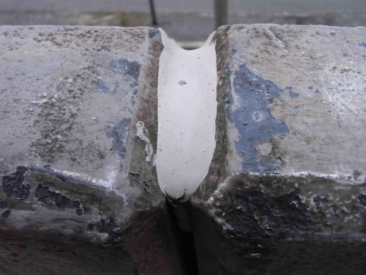

    Ich habe vor kurzem eine ETW erworben. Lt. vorangegangener Beschluss der Gemeinschaft stand im September die Sanierung der Balkone an.
    Begleitet wurde die Maßnahme durch einen Architekten hinsichtlich der Koordination der Handwerker und der Bauüberwachung.
    Nun gibt es diverse Probleme, wo m.E. von den beteiligten Handwerkern nicht richtig gearbeitet wurde.
    Nach Rücksprache mit dem Architekten habe ich das Gefühl, dass dieser nicht im Sinne seines Auftraggebers, sondern eher
    nach dem Motto "das läuft sich irgendwann tot" handelt.
    Ein erstes Beispiel sei hier genannt:
    Die Balkonbrüstung besteht im unteren Teil aus 4 einzelnen Betonelementen, die jeweils an der Bodenplatte anbetoniert sind.
    Der Balkon ragt ca 60 cm aus der Fassadenfläche - 2 kurze Betonelemente sind seitlich angebracht - 2 längere Betonelemente bilden die Front nach vorne.
    Die Fugen der Zwischenräume sollten lt. erteiltem Auftrag gereinigt, geprimert und anschließend elastisch abgedichtet und überstrichen werden.
    Ich habe von der fertigen, noch nicht überstrichenen Fuge ein Foto gefertigt, dem Architekten geschickt und ihn gefragt, ob die Fuge technisch einwandfrei
    wäre.
    Seine bisherige Reaktion bisher bestand darin, dass er mir mitteilte, nochmals mit dem ausführenden Handwerksbetrieb Rücksprache genommen zu haben und letzterer ihm bestätigt hat, dass alle Fugen gereinigt und geprimert sind. Damit wird die Angelegenheit wohl für unseren Architekten erledigt sein. Mittlerweile ist die Fuge auch überstrichen.
    Ich bin da allerdings ganz anderer Meinung, da man weder Spuren von einer "Reinigung", noch die eines Primers sieht.
    Vielmehr ist zu erkennen, dass hier über losen Altanstrich und Algen/Moos hinwegsilikoniert wurde.
    Ich bin im Moment etwas ratlos, wie hier weiter vorzugehen ist.
    Hat jemand einen brauchbaren Tip, wie es hier elegant weiter gehen kann?
    Wie lange wird diese Fuge wohl halten?
    Ach so, die Fugen wurden abgedichtet, weil da Wasser eingedrungen ist und an der Unterseite Schäden durch abgeplatzten Beton und angerostetes Moniereisen entstanden sind.
    Die Balkonoberfläche wurde vom Dachdeckerbetrieb abgedichtet.

    Wurde denn die Betonkonstruktion auf Hohllagen untersucht ? Wenn der Beton stellenweise schon abplatzt und Bewehrung sichtbar ist, hätte als Erstes eine Betoninstandsetzung durchgeführt werden müssen. Idealerweise mit anschließendem Auftrag eine Oberflächenschutzsystemes.
    Eine Reinigung und Vorbereitung der Oberfläche kann ich in dem Bild nicht erkennen.
    Ebensowenig ist das Abkleben der Ränder zu erkennen.
    Du solltest den Mangel schriftlich mit Foto bei dem Architekten rügen und eine Mangelbeseitigung verlangen. Ebenso solltest Du Dir die verwendeten Produkte benennen lassen, um Dir die Einbauanweisungen von den Herstellerseiten herunterzuladen.
    Wurde nur die Fuge überstrichen oder auch die übrigen Flächen?

    wenn die Restarbeiten genauso lieblos vorgenommen wurden, dann geht es demnächst in die zweite Runde. Wie sieht denn die Außenseite (bewitterte Seite) der Fuge aus und wie wurde die Abdichtung der Fläche aufgekantet?
    Eins zwei Fotos mehr lassen auch mehr an Hinweisen zu.

    das foto sieht erst einmal nach neuem silikon auf altem silikon aus. das erneuern des silikons behebt nicht die ursache der bewehrungskorrosion.

    Ja, der Maler hat mit einer Art Metallwalze die senkrechten Flächen und die Unterseiten abgerollt. Hohllagen wurden aufgestemmt, die Eisen mit mineralischem Rostschutz behandelt und anschließend verspachtelt. Die Betoninstandsetzung dürfte soweit o.k. sein.
    Der Maler hat Fugen und Flächen bereits in einem Zuge überstrichen, Flächen wurden grob gereinigt, wo der Altanstrich abgeplatzt ist, das Moos ist sitzen geblieben.
    Von der Außenseite habe ich leider kein Bild - das sah aber ähnlich aus. Das Bild selbst zeigt die Oberseite der Brüstung die ebenfalls frei bewittert wird, da nicht überdacht.
    Zur Balkonfläche selbst: Hier wurde der alte Fliesenbelag/Estrich entfernt, ein neuer Gefälleestrich verlegt und vom Dachdecker eine Abdichtung mit Gewebeeinlage aufgestrichen, die an den Rändern ca. 15 cm hochgezogen ist - das ist nach meinem Ermessen in Ordnung.
    Das Foto zeigt die Fuge zwischen den Betonteilen - der alte Dichtstoff wurde entfernt bzw. an der Stelle war gar kein Dichtstoff vorhanden. An der Stelle gab es auch keine Betonkorrosion.
    Die Behandlung der Betonkorrosion ist auch im Augenblick kein Thema, evtl. später, wenn ein bestellter SV sich der Sache annimmt.

    Exakt. Die Fuge ist weiterhin undicht, auch wenn partiell eine Fugenmasse "reingeschmiert" wurde. Selbst wenn die Abdichtung (vermutlich Flüssigkunststoff) 15 cm an der Brüstung hochgezogen wurde, ist diese hinterläufig. Es sei denn in Castrop Rauxel gibt es intelligentes Wasser, was ich bezweifele.

    THEO - selbst wenn das alte silikon entfernt wurde, dann wurde das neue silikon auf irgendetwas drauf gezogen, eventuell auf alte farbe. auf dem foto ist jede menge abblätterndes zeug zu sehen und das neue silikon ist da drauf. damit kann wasser darunter ziehen und das neue silikon verhindert nur den einblick ins elend. die arbeit war flüssiger als wasser!

    Ich sehe das ganz genau so - danke, damit ist mein Eindruck bestätigt.
