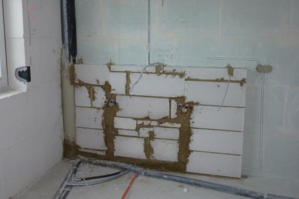

    in unserem Bauprojekt (mit einem GÜ) sind die nicht-tragenden Innenwände als Gipsdielenwände ausgeführt. Der ausführende Subunternehmer hat bei den elast. Anschlüssen allerlei Murks gemacht (fehlende Trennstreifen, zu kurze Trennstreifen, falsche Trennstreifen ...). Hierzu hatten wir einen ÖBUV-Sachverständigen da, der meine Meinung praktisch überall bestätigt hat.
    Bis auf folgende Fragestellung:
    Die Vormauerung für die Waschbecken ist im Bad aus Ytong ausgeführt und steht vor der Gipsdielenwand, siehe Foto . M.E. sind nach DIN 4103-2 sämtliche Anschlüsse an angrenzende Bauteile elastisch auszuführen, die Vormauerung wäre für mich ein "angrenzendes Bauteil", also müsste eine Trennmatte zwischen Vormauerung und Gipsdielenwand. M.E. würde dies auch Sinn machen, um eine möglichst gute Schallentkoppelung zwischen Sanitärinstallation (in der Ytong-Vormauerung) und Gipsdielenwand hinzubekommen. Die DIN 4103-2 ist bei uns vertraglich eindeutig verreinbart.
    Der ÖBUV-Sachverständige war der Meinung die Ausführung ohne elast. Anschluss sei kein Problem, Schallschutzansprüche würden beim EFH nicht gelten.
    Wer hat Recht? Habe ich etwas übersehen?

    Sind die Abfluesse zugeschmiert oder nur nicht zu sehen?
    Recht liebevoll gemauert. Da erkennt man direkt den Fachmann. Auch die wild am Boden platzierten Leitungen zeugen von Detailversessenheit.Gibt wahrscheinlich eine Praemie fuer die kuerzeste Leitungsfuehrung.
    Bezueglich der eigentlichen Frage kann ich nichts sinnvolles beitragen.

    Ich sehe sie.
    Sind aber verdammt nah an zu Frischwasseranschlüssen. War das bewußt so gewollt (wegen Säule bzw. unterseitiger Verkleidung)?

    Unter den Waschbecken sitzt eine Halbsäule. Und sieht im fertigen Zustand gut aus.

    Die Waschbecken müssen sowieso in der Gipsdielenwand verankert werden, evtl. sogar mit durchgesteckten Gewindestangen und Gegenplatte, sonst fällt die Vormauerung mit den Waschbecken um. Also erst mal den Raum hinter dem Bad nicht fertigstellen. Daher elastischer Anschluß sinnlos! Wie wird das aufgehende Rohr verkleidet? Das trägt dicker auf, als Vorderkante Abmauerung. Oder kommt nochmal komplett GK drüber, auch um den schönen Mauerwerksverband zu verdecken. Die Anschlüsse liegen dann natürlich etwas tief.
    Wieder mal ein perfektes Beispiel für ausgeklügelte Detailplanung. Geht denn die Größe der Vormauerung sinnvoll auf das Fliesenmaß in Höhe und Breite auf, oder müssen "Paßstreifchen" geschnitten werden?
