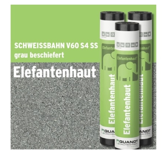

    DAS ist doch mal eine Elefantenhaut!
    BOOOOBMEN-sicher.

    Da einfach rutscht auch keiner drauf aus, und die Hornhaut ist auch ab:bierchen:
