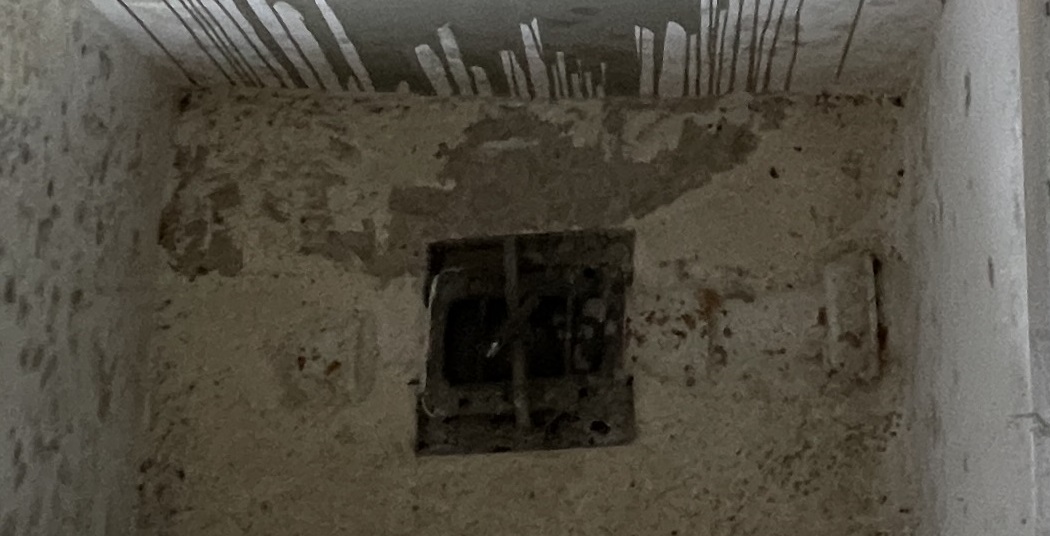

    Moooooment mal, das dicke Ding in der Mitte vom Bild, das ist doch eins oder (Fragt der Laie)
    Edit:
    Also für kristallisiert es sich so weit raus das ich die Rakete in der Mitte lasse und alles zur Hausrichtung erneuern lasse, falls doch die Rakete getauscht werden muss/kann könnten wir das noch im Nachhinein (hoffe ich, kläre ich mal auch mit dem Sanitär)

  11. #11 simon84, 13.05.2023
    23.464
    7.017
    Das photo ist ultra schlecht
  12. #12 VollNormal, 13.05.2023
    VollNormal
    VollNormal
    20.11.2021
    4.332
    2.959
    Bochum
    Mit vieeeeeel gutem Willen bin ich vielleicht bereit, auf dem Bild einen Revisionsverschluss zu erkennen. Ob der eine Rückstauklappe hat, sehe ich nicht. Die wäre an der Stelle mutmaßlich auch eher kontraproduktiv.

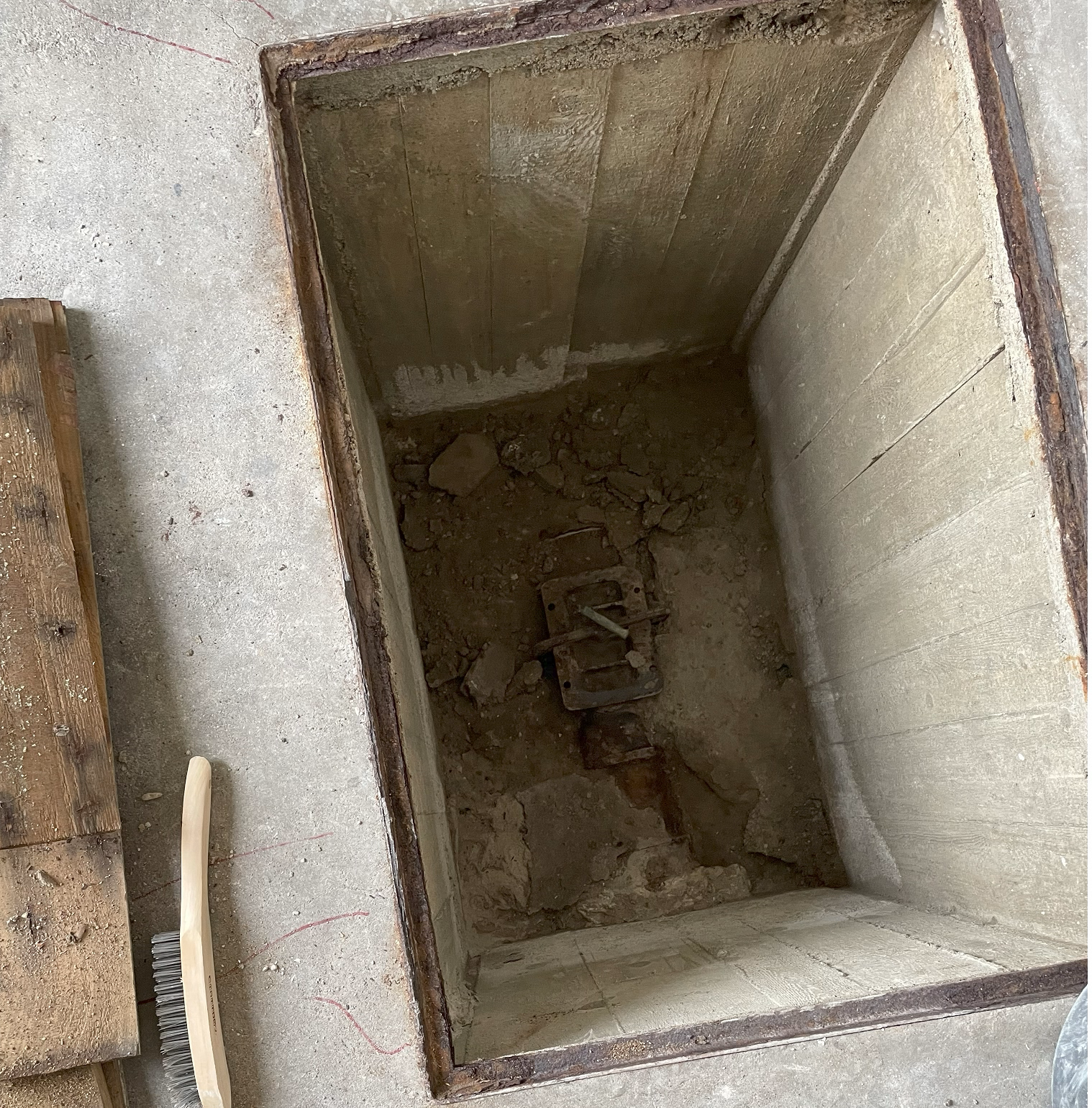

    eventuell sieht man es hier besser
    mich empört ein wenig das ich die Fachleute da hatte und niemand was gesagt hat...

    Man sieht es besser, an meiner Grundaussage in #12 ändert das nichts.

    ist ein Revisionsverschluss = Reinigungs-Rohr?
  16. #16 VollNormal, 13.05.2023
    VollNormal
    VollNormal
    20.11.2021
    4.332
    2.959
    Bochum
    Ein spezielles Rohrstück mit einer verschließbaren Öffnung für Reinigungs- bzw. Inspektionszwecke. Bei dir im Keller in einem Revisionsschacht verbaut. Typisch läuft da die gesamte Hausentwässerung durch. Ein Rückstauverschluss hat an der Stelle nichts verloren, erst recht nicht, falls auch noch Regenwasser darüber abgeleitet wird, was zur Bauzeit leider durchaus üblich war.
