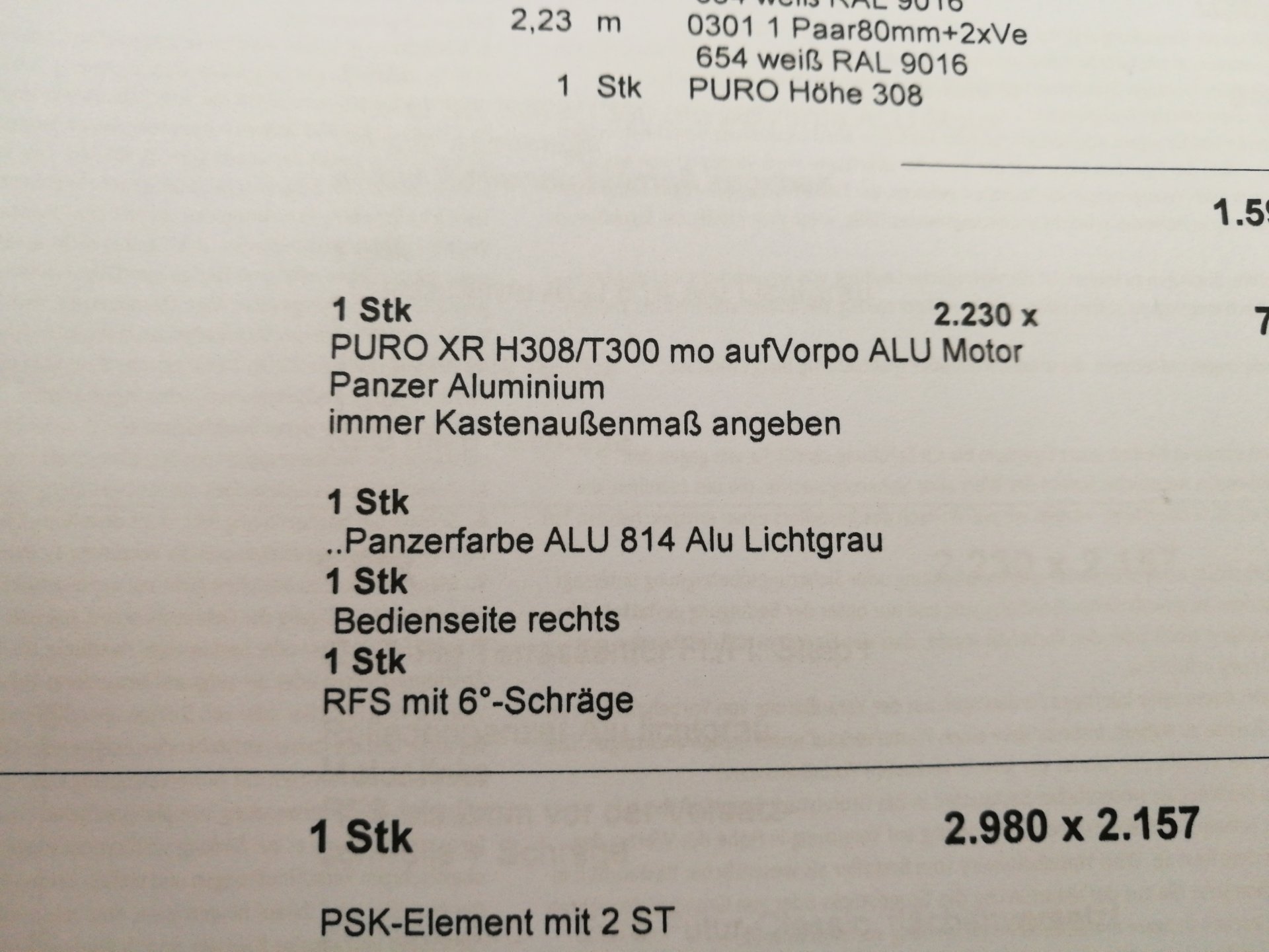

    Tja, wenn wir denn mal genau wüßten was da verbaut ist, BT halt. Ich hoffe das hochladen klappt. Eine Motorbezeichnung erkenne ich da nicht.
    Mir ging es auch nur um eine Kostenschätzung bei Motortausch. Offensichtlich haben die Angaben, die ich analog hier gemacht habe auch für eine Einschätzung gereicht.
