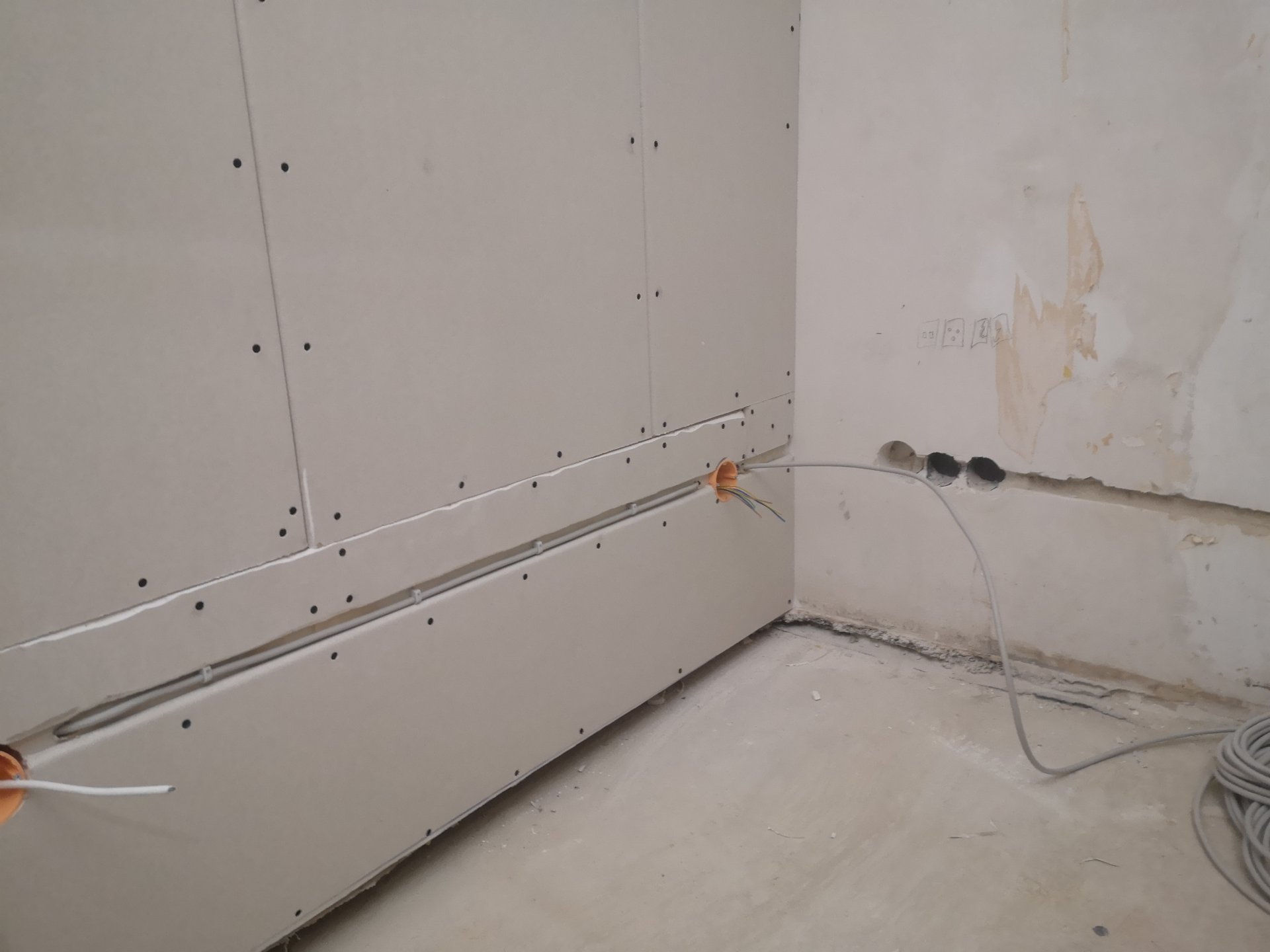

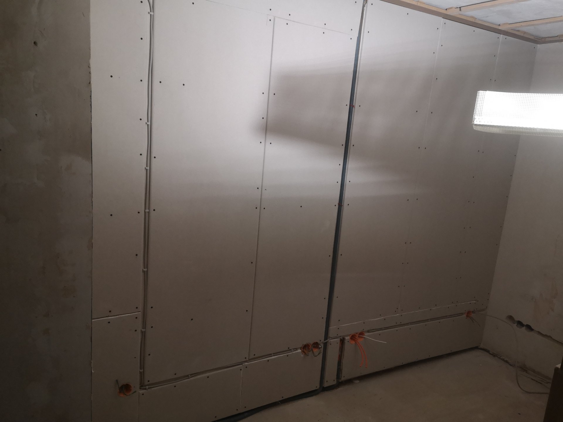

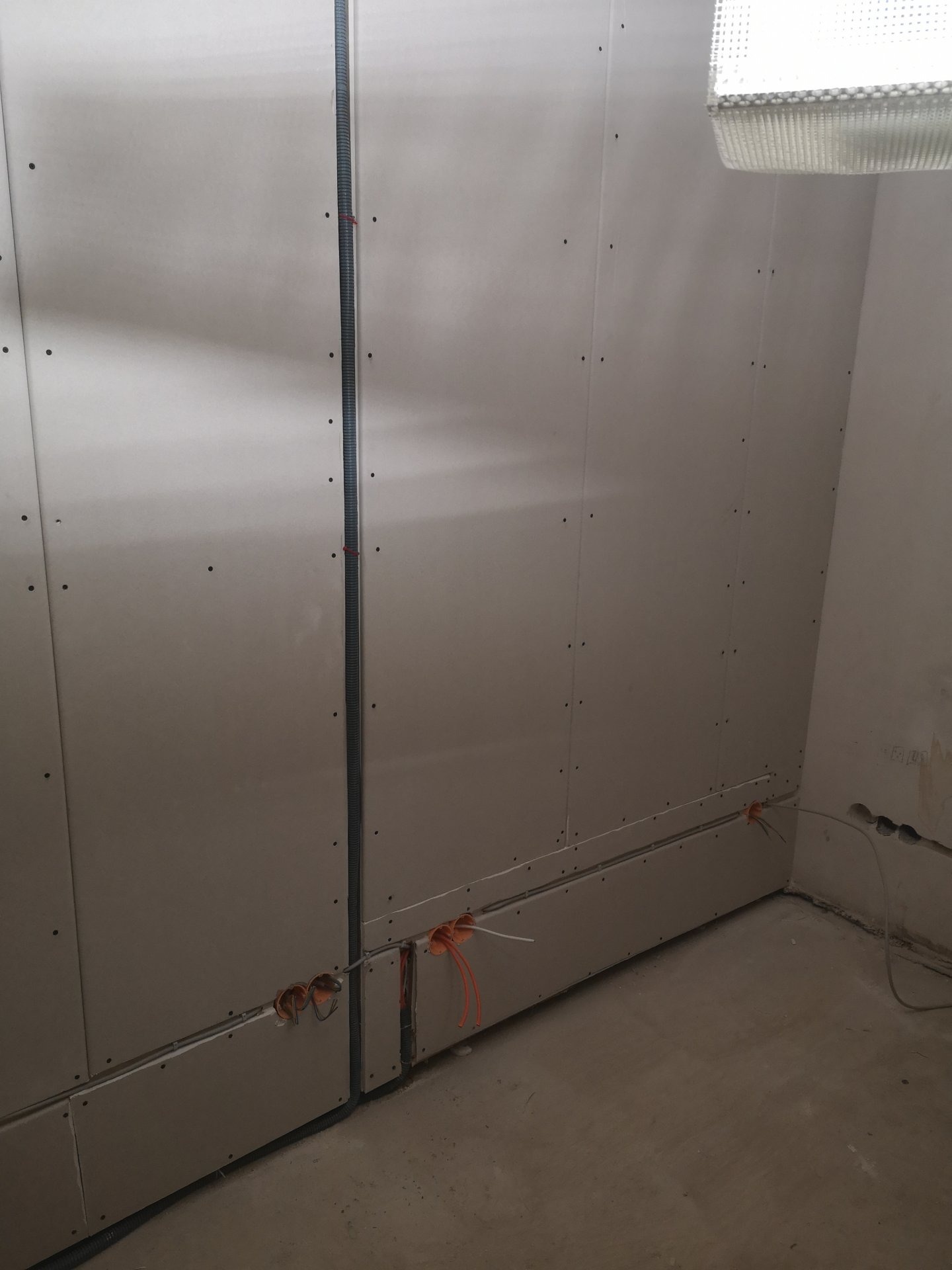

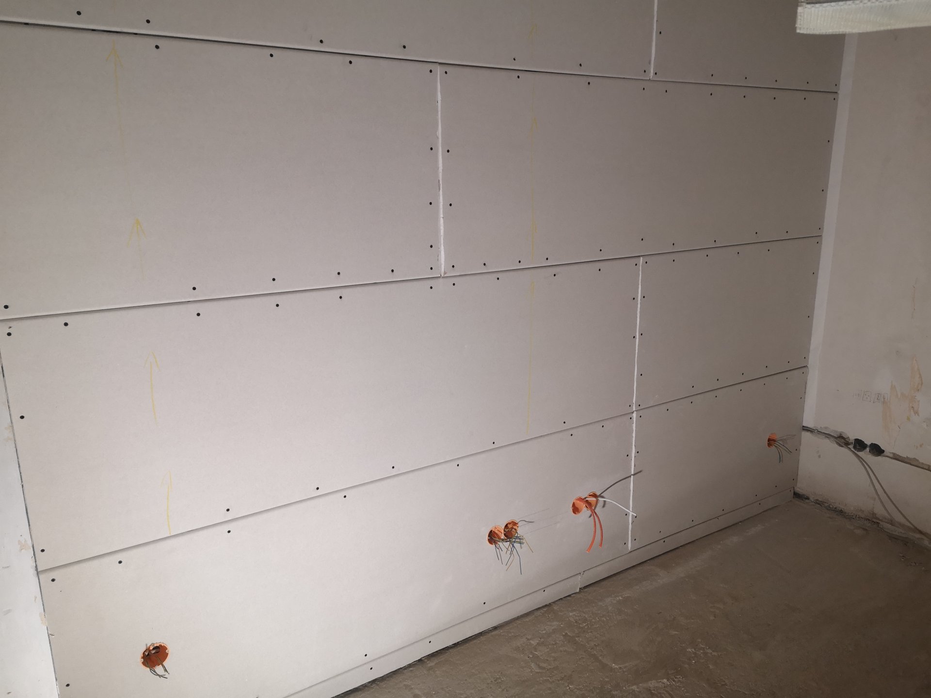

    ich saniere gerade ein Haus aus dem Jahr 1963. Zwischen zwei bestehenden Wänden befindet sich eine Trockenbauwand, die ursprünglich nur einfach beplankt war. Ich habe die Wand neu beplankt und dabei Aussparungen gelassen, um Strom-, Koaxial- und Netzwerkkabel in den Zwischenräumen zu verlegen.
    Die Kabel liegen jetzt in den Lücken, aber das Verspachteln habe ich noch nicht gemacht. Mein Plan ist, die Lücken mit Glasfaserstreifen zu verspachteln, um eine stabile Oberfläche zu schaffen.
    Meine Frage: Kann ich das so machen, oder gibt es etwas, das ich noch beachten sollte? Anbei ein paar Bilder.

    Sehr empfehlenswert, wenn man auch in zwanzig Jahren noch den Leitungsverlauf anhand von Rissen nachvollziehen will.
    Wie kommt man nur auf solch bescheuerte Idee?

    Das wird nicht dauerhaft halten. Besser wäre es noch eine Platte drauf schrauben

    Was hat denn dagegen gesprochen die Kabel wie üblich innerhalb der Trockenwand zu verlegen- ggf. in Leerrohren?
    Oder zumindest den Schlitz nur von der Steckdose nach unten führen und dann hinter Fußleisten?

    Vielen Dank für eure hilfreichen Tipps! Ich habe die Wand jetzt mit einer zusätzlichen Schicht Rigips verkleidet – definitiv die bessere Entscheidung. So spare ich mir den möglichen Frust durch entstehende Risse.
    Ich bin natürlich in diesem Forum, um zu lernen und mich auszutauschen. Also, bleibt entspannt – der Name BauMeister ist nur mein Accountname und nicht allzu ernst gemeint.
    Zum Thema: Das Zuleitungskabel verlief direkt über einer Tür, und es war leider nicht möglich, es auf den Boden zu führen. Daher habe ich mich entschieden, die Verlegezonen einzuhalten und die Kabel entsprechend dort zu verlegen. Die Wand fühlt sich jetzt sehr stabil an, also alles bestens gelöst!

    Wenn Du die alte Beplankung mindestens teilweise abgemacht, Elektro dahinter gelegt und dann neu doppelt (oder gestückelt + zweite neue Lage) gemacht hättest, würdest Du ohne die ganzen Sollbruchstellen auskommen.
    Sehr - hättest Du erst gefragt, hättest Du Dir aber den Zusatzaufwand sparen können.:bierchen:

    Bis auf die Kreuzfuge unten rechts, sieht es gut aus
