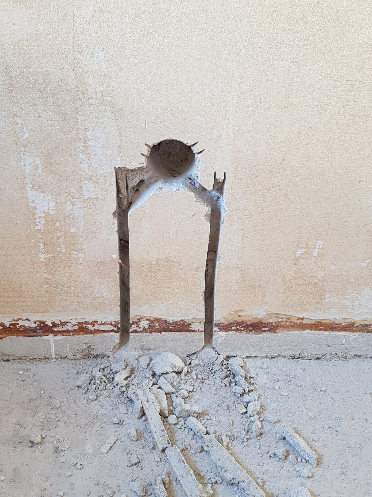

    Guten Morgen,
    kann mir jemand bitte erklären warum mein Elektriker wurde 2 Schlitze für ein Steckdose machen? Ich glaube korrekt ist die Leitungen von die Mitte von die Steckdose nach unten zum Boden bringen. Ich habe ihm gefragt , und er hat nicht geantwortet er sagt ich soll ihm machen lassen. Ich bin seleber Elektrotechnikingenieurin.

    Es könnte sein das er auf der einen Seite hoch und dann auf der anderen Seite wieder runter will, um dann über den Fußboden (kommt da noch Estrich drauf) zum nächsten Anschlußpunkt zu gelangen. Ansonsten macht das so erstmal nur bedingt Sinn und man hätte natürlich auch nur einen Schlitz machen können.
  3. #3 simon84, 23.10.2018
    23.486
    7.029
    Der dann doppelt so tief oder breit sein müsste, was evtl. gar nicht in der Wand zulässig wäre.
    Der Elektriker hat mitgedacht.

    Danke für Ihre Antworte. Es ist eine YTong Wand, ja, aber in andere Stelle hat schon nur eine Schlitz gemacht, bzw hat auch solche hin und zuruck auf 30 mauerwerk gemacht...
    Er wollte ein Unterverteiler in die Wand von eine Schlafzimmer machen, was ich natürlich gesagt habe das geht gar nicht, dann kann ich auch alles jetzt erwarten...

    Wie gesagt ich sehe da jetzt kein Problem das wird eh verputzt.

    Ein Problem würde ich da auch nicht sehen, ob es aber notwendig war mit zwei Schlitzen ist so ne Sache. ABER es ist eben sicher nicht falsch und kann er so machen, er sollte dann jetzt nur die Kabel auch in Leerrohren verlegen, denn sonst hätte auch einer der Schlitze gereicht.

    Ich dokumentiere alle Stemm-Arbeiten vor dem Verputzen mittels Kamera.
    Generell würde ich eher direkt UNTER der Steckdose die Zuleitung erwarten. Wichtig beim dübeln von Sockelleistenclips.

    Vielen Dank. Ja, ich habe das auch erwartet UNTER der Steckdose, auch wegen Sockelleisten nageln zB... und ich muss selber die Schlitze verputzen, da wäre mir auch eins lieber.
    Interessant das mit die Leerrohr, das macht Sinn wegen den Winkel...

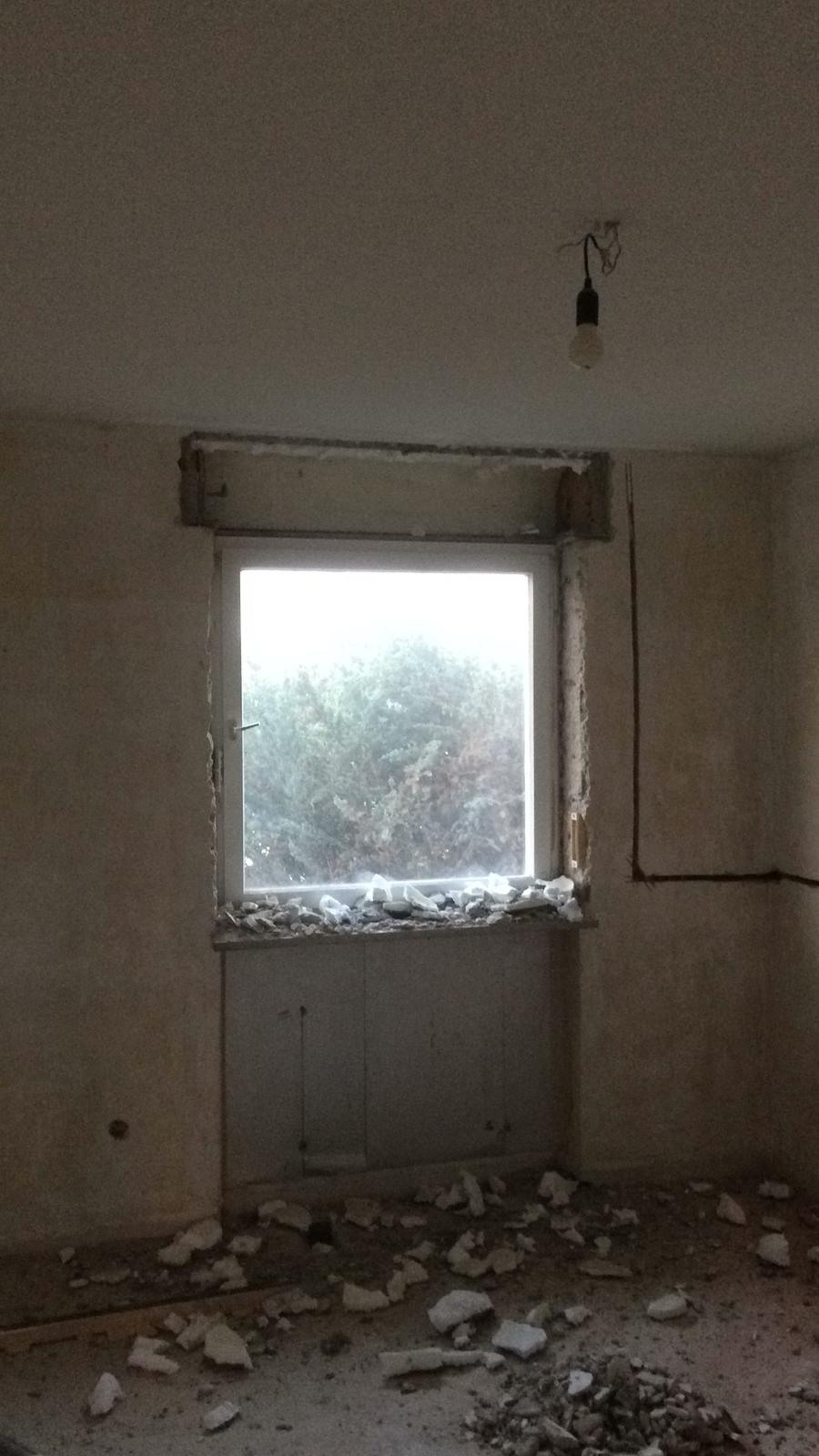

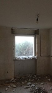

    Doch klar es ist möglich. Aber er hat einfach auf die Höhe von die Schalter (rechts und links von Bett) Richtung Rolladenkasten geschlitz ( wird elektrisch bedient). Leider habe ich keien Foto von die rechte Wand aber diese Schlitz geht einfach nach rechts...
    Er nimmt einfach das kurzestes Weg, wahrscheinlich um Kabel zu sparen, ich habe ihm schon gesagt er soll das korrigieren.
