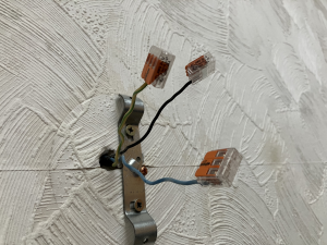

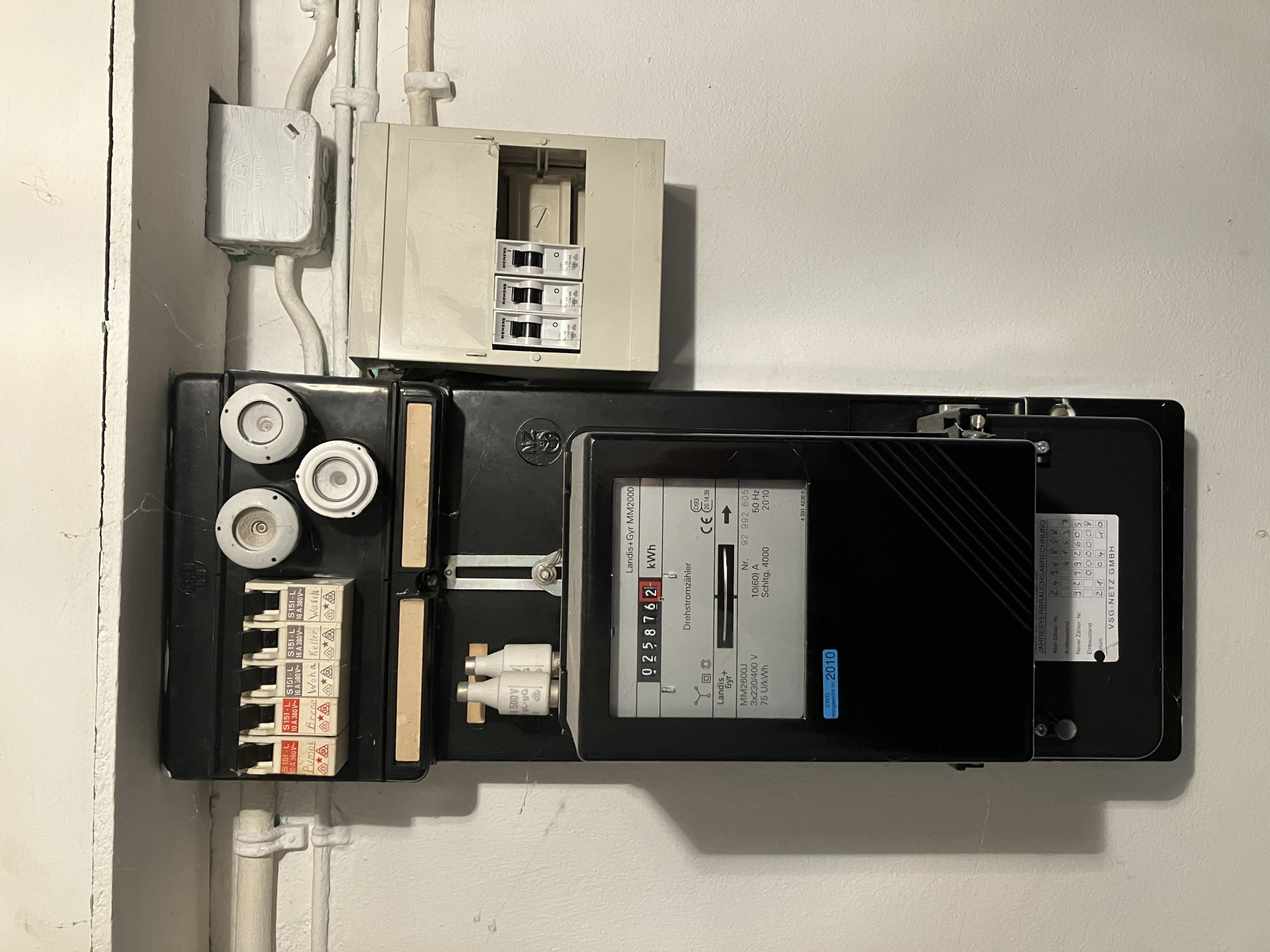

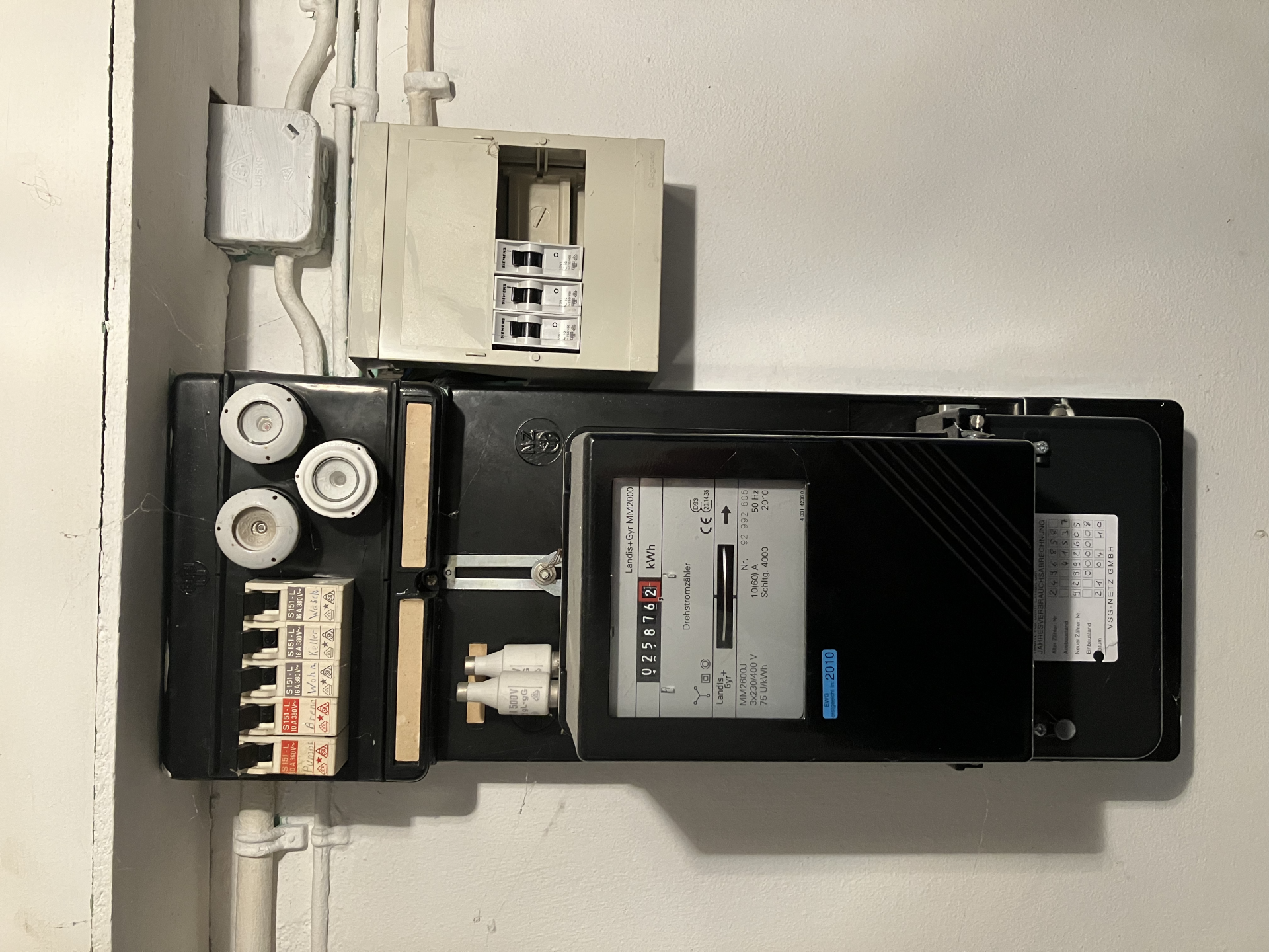

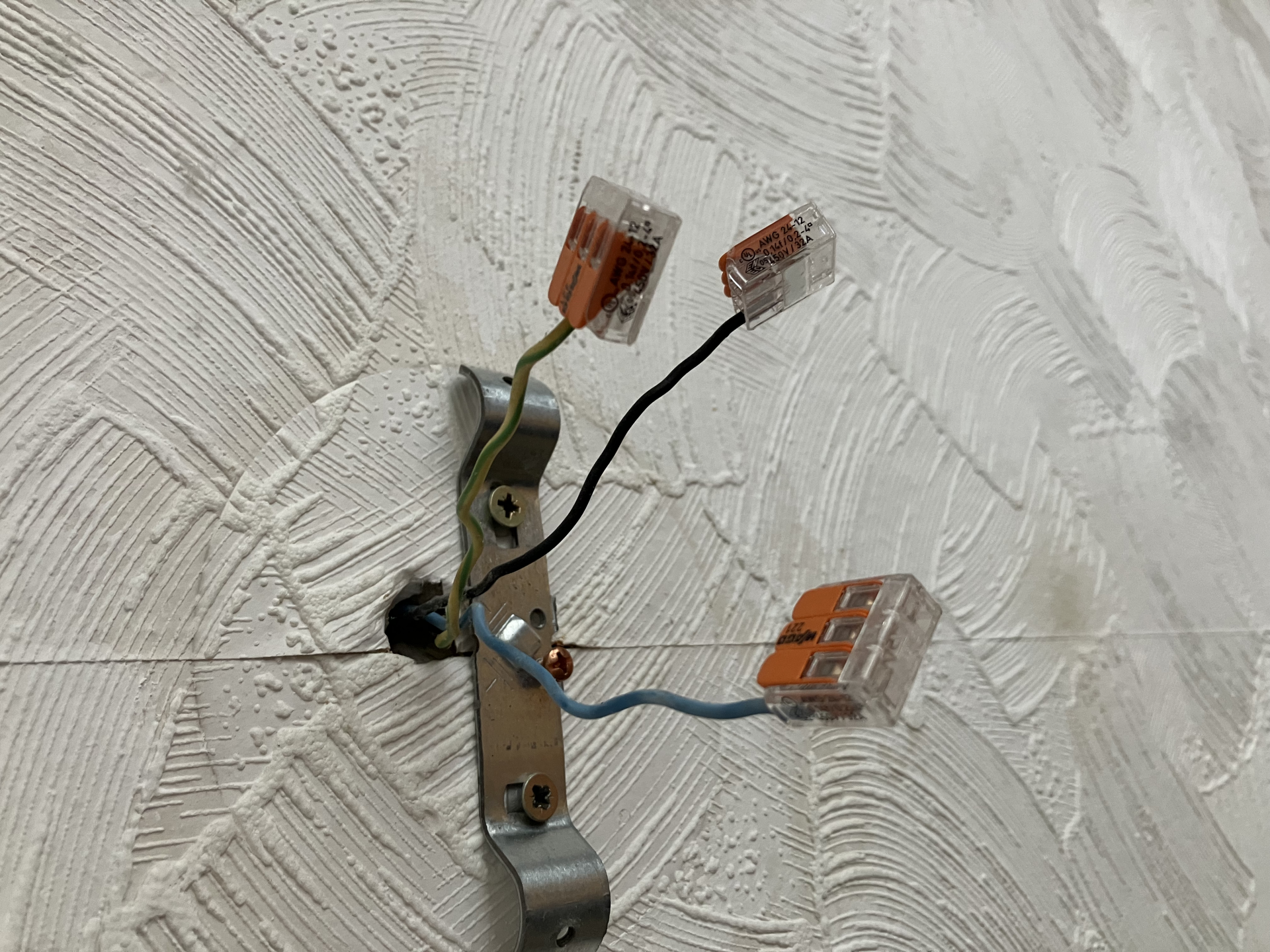

    Elektrik - ist aus 1969, in allen einsehbaren Kabeln 3-adrig, EG wie OG, gelb-gruener Schutzleiter ist vorhanden. Kabel liegen in Steigleitungen und überall im massivem Mauerwerk, die Adern ansich sind biegsam, Isolierung der Adern sieht top in Schuss aus, die Verbindung der Isolierung/PVC der Steigleitung zwischen den Adern scheint sich langsam zu lösen, Steckdosen sind in jedem Zimmer ausreichend vorhanden. Grosse Frage ist der Stromkasten - kann man hier FI nachrüsten und z.B. hiermit eine neue Kueche einbauen, ohne neue Kabel verlegen zu müssen? Sieht mir arg wenig aus, Beschriftung fehlt zum Teil. Zur Zeit hat die alte Kueche eine Waschmaschine, Geschirrspüler, Herd/Ofen und Kuehlschrank in Betrieb. Wir wuerden nach Möglichkeit nur den Kasten im Keller auf Stand bringen, inkl. FI und das Innenleben aller Dosen + Schalter erneuern.

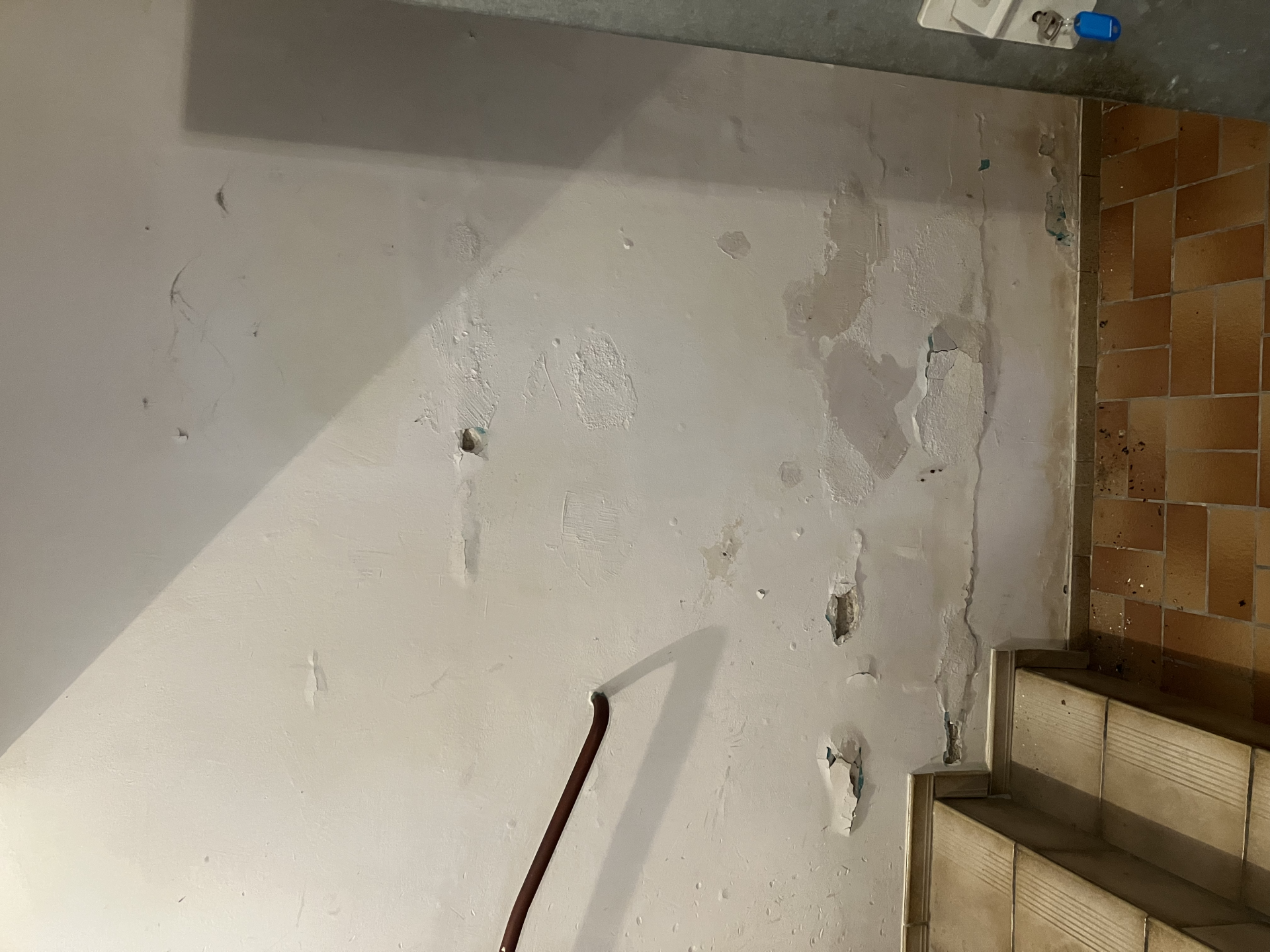

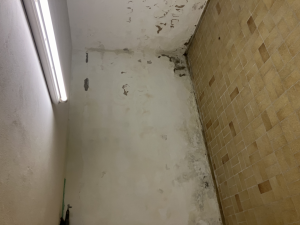

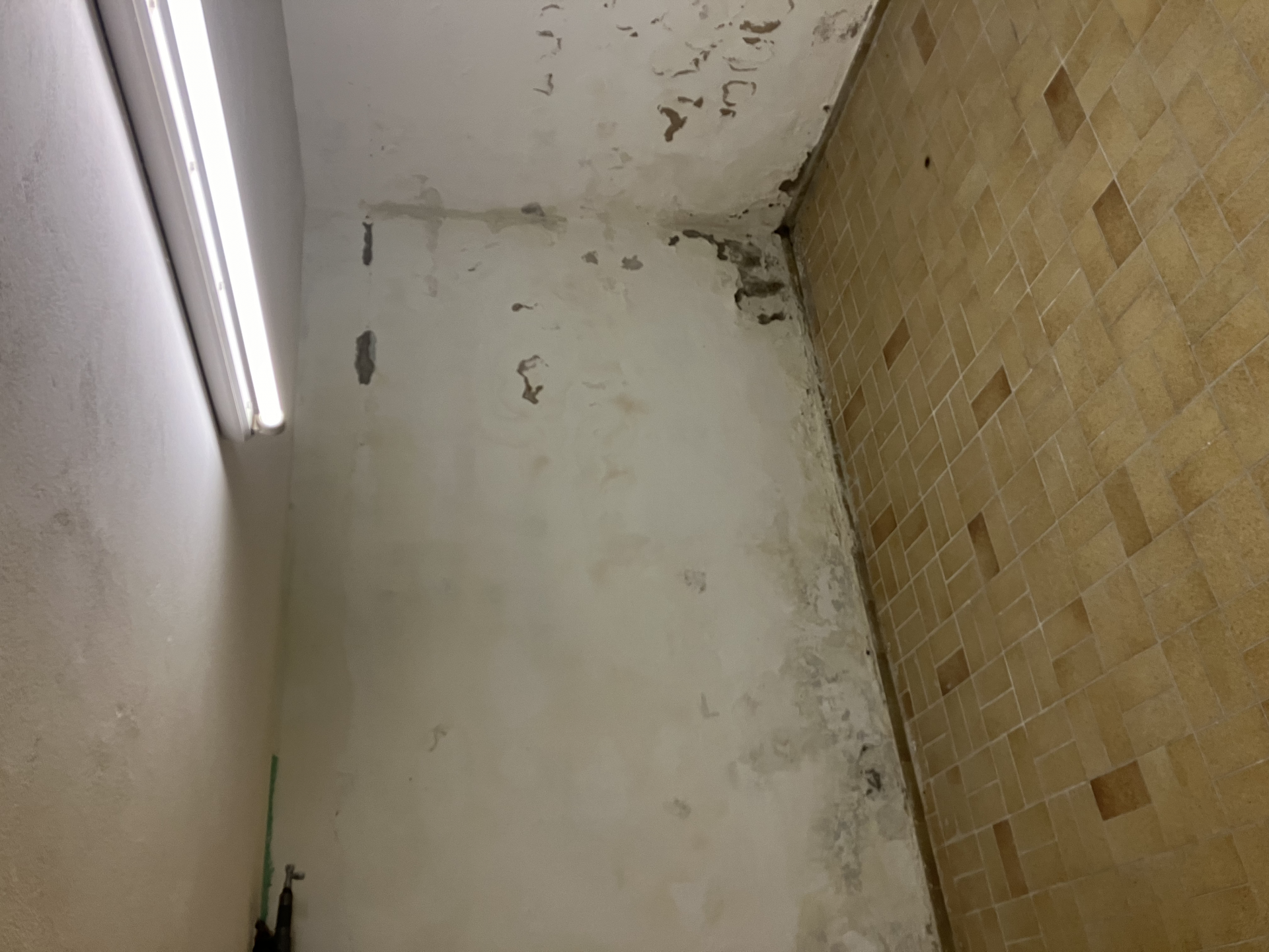

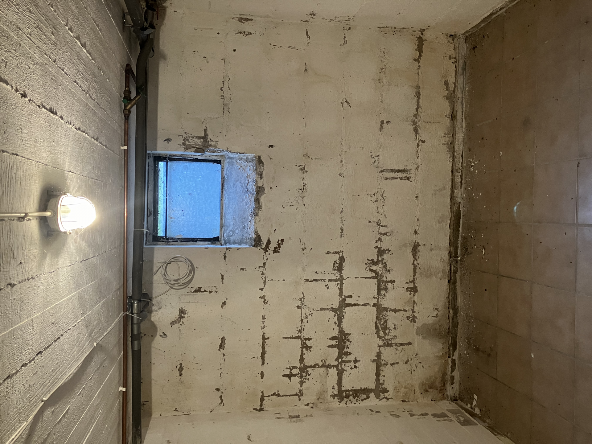

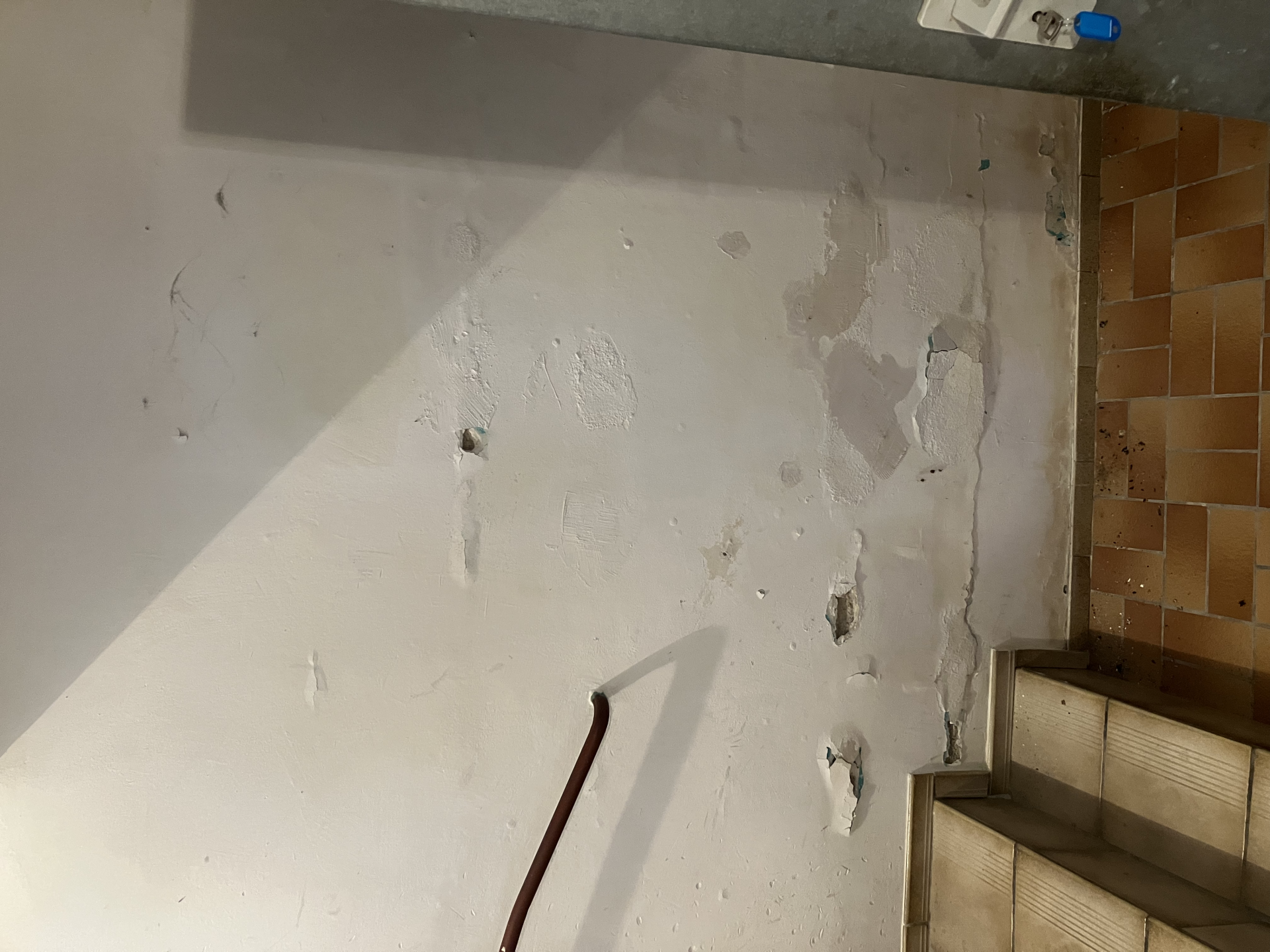

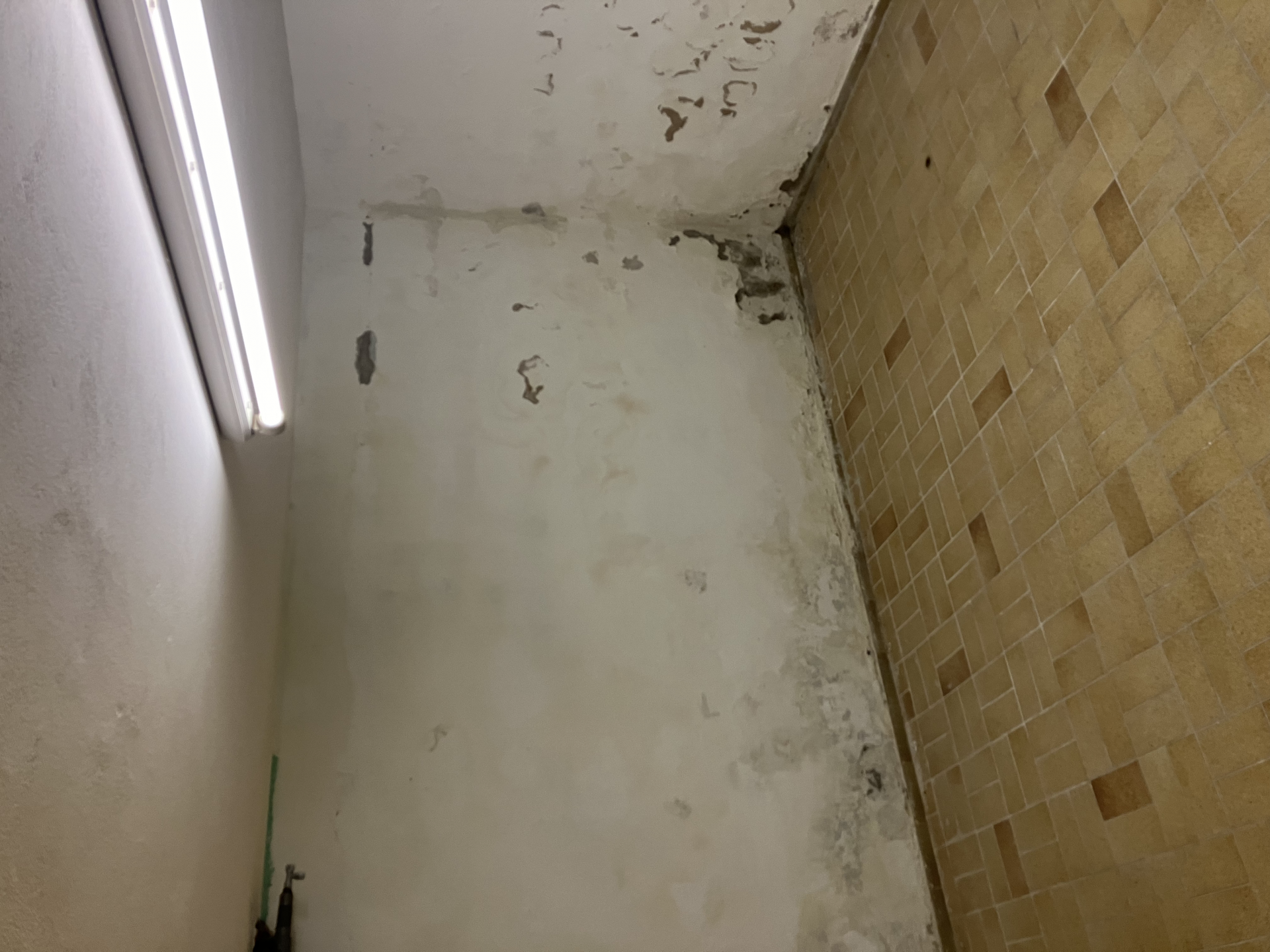

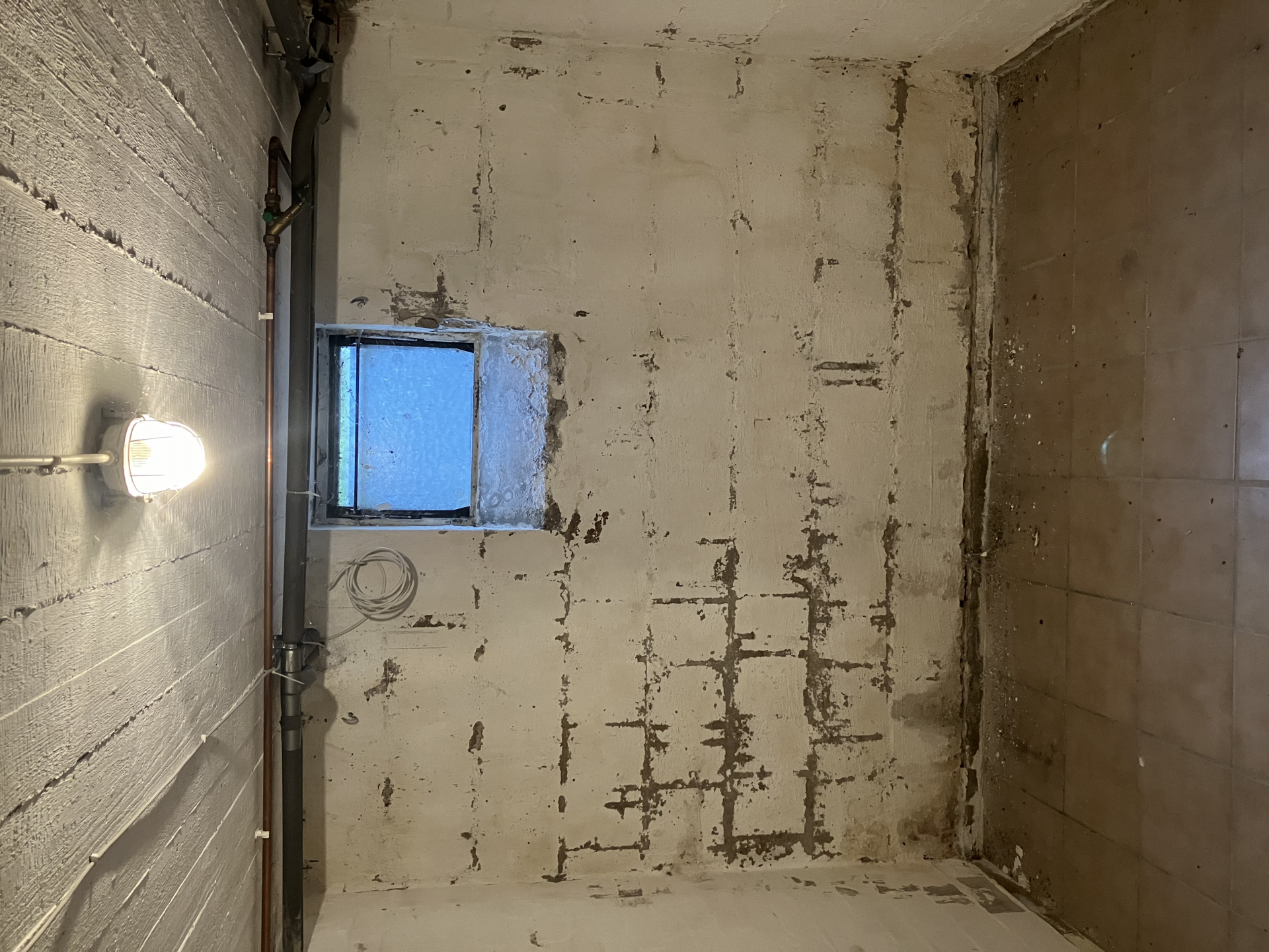

    Keller - sieht nicht gut aus. Was mich nervös macht ist, dass die Feuchtigkeit auch schon an der Kellerdecke angekommen zu sein scheint. Abgesehen von der Massnahme (Horizontalsperre, Innen- Aussenabdichtung, etc.) frage ich mich, ob eurer Meinung nach hier die Feuchtigkeit eventuell bereits oder demnächst im Erdgeschoss auftaucht. Mir ist im EG visuell nichts aufgefallen. Sieht mir aber im Keller im Bezug aufs EG riskant aus. Was meint Ihr? Mittelfristig draussen ausbuddeln und abdichten waere fuer uns in Ordnung. Ist halt die Frage, ob das alles sofort gemacht werden muss oder ob man da noch ein wenig Zeit hat. Plan fuer den Keller ist reiner Abstellraum.
    Vielen Dank schonmal und sorry fuer die verdrehten Bilder.

    Sollten das wirklich 1969 schon grün-gelb/blau/schwarze Leiter gewesen sein? Ich bin nicht alt genug um auf Erfahrung zurückzugreifen, aber die grün-gelbe Farbe ist überhaupt erst seit 1965 in der Norm aufgenommen. Aber wie dem auch sei - Leitungen mit intakter Isolation brauchen erst mal nicht getauscht zu werden.
    Das wundert mich bei BJ69 und der ersichtlichen Zählertafel aber sehr stark. Da wurde entweder nachgerüstet, oder du hast eine etwas eigene Vorstellung von "ausreichend" :respekt
    Nö, der ist keine große Frage. Denn das ist kein Kaste, sondern eine Zählertafel. Sobald in irgendeiner Form Änderungen an der elektrischen Anlage vorgesehen sind, ist diese Zählertafel gegen einen Zählerschrank nach aktuellen Normen und TAB auszutauschen. Das passiert besser früher als später. Weil diese Ausführung hier entspricht ungefähr dem Trabbi unter den elektrischen Installationen im EFH :eek:
    Die Tafel hat genau 3 Stromkreise fürs Gebäude: Wohnraum, Keller und Waschküche. Vermutlich sind die daneben angebrachten 3 Automaten für die aktuelle Küche, denn sonst würde der Wohnraum-Automat öfter fliegen als einem lieb ist ;)
    Meine Empfehlung: Hol dir einen eingetragenen Elektriker und lass den mal anbieten, was nach aktuellem Stand der Dinge sinnvoll wäre. Neuer Zählerschrank, ggf. mit Zuleitung vom HAK, ggf. mit Unterverteilung fürs Gebäude etc.
    Wenn du mal vorhast WP, WB und/oder PV zu installieren, gleich mit berücksichtigen.
