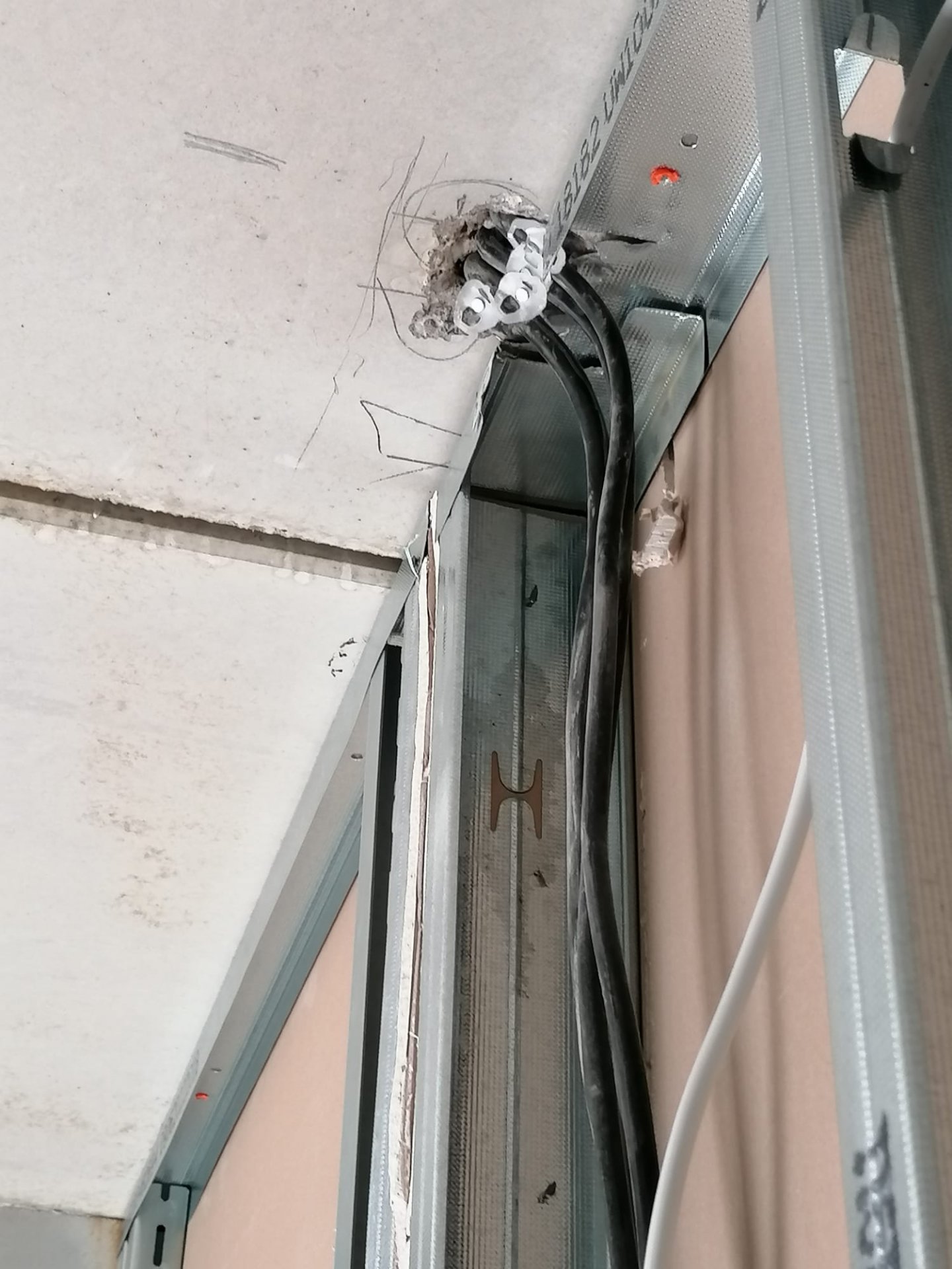

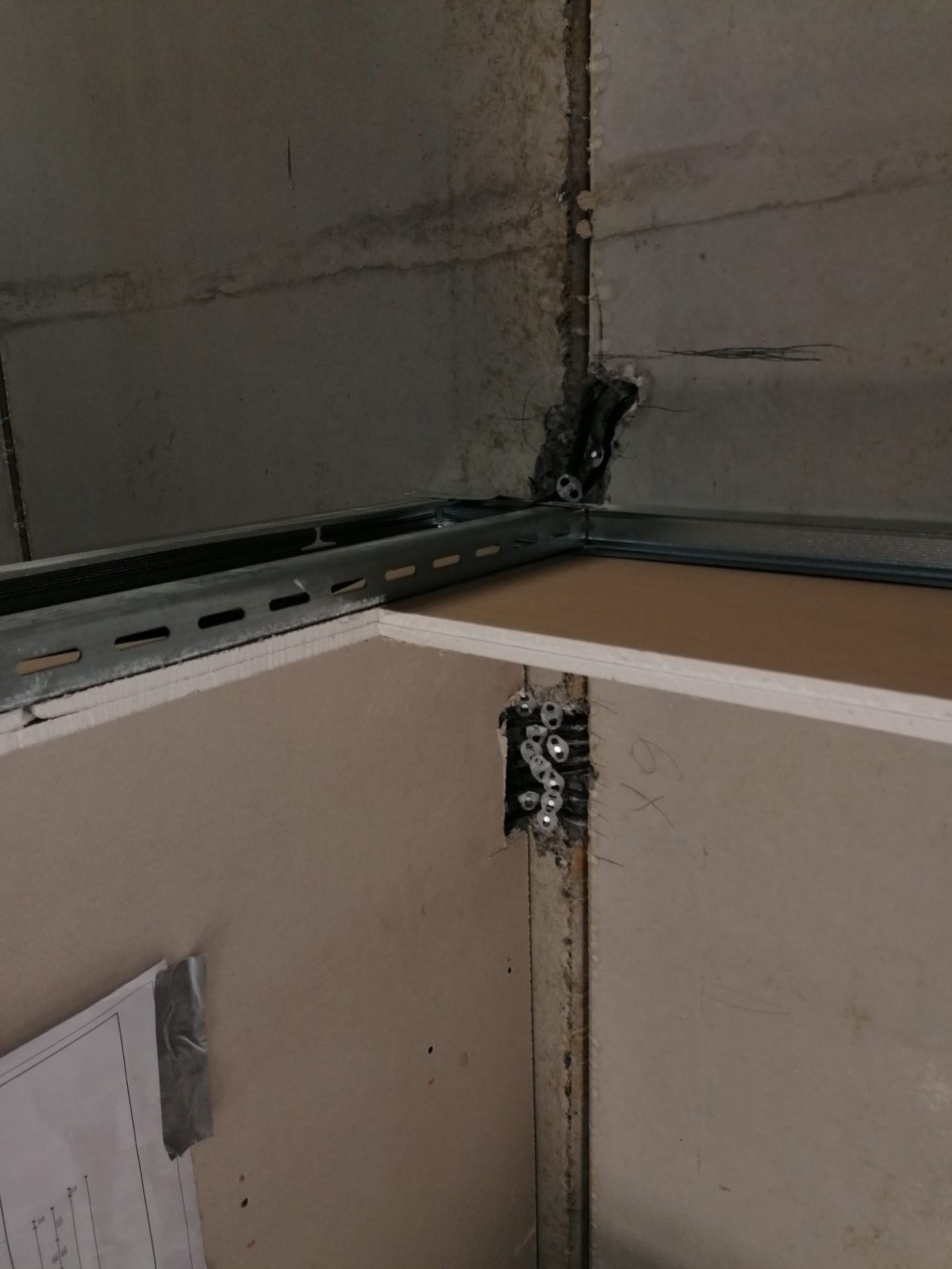

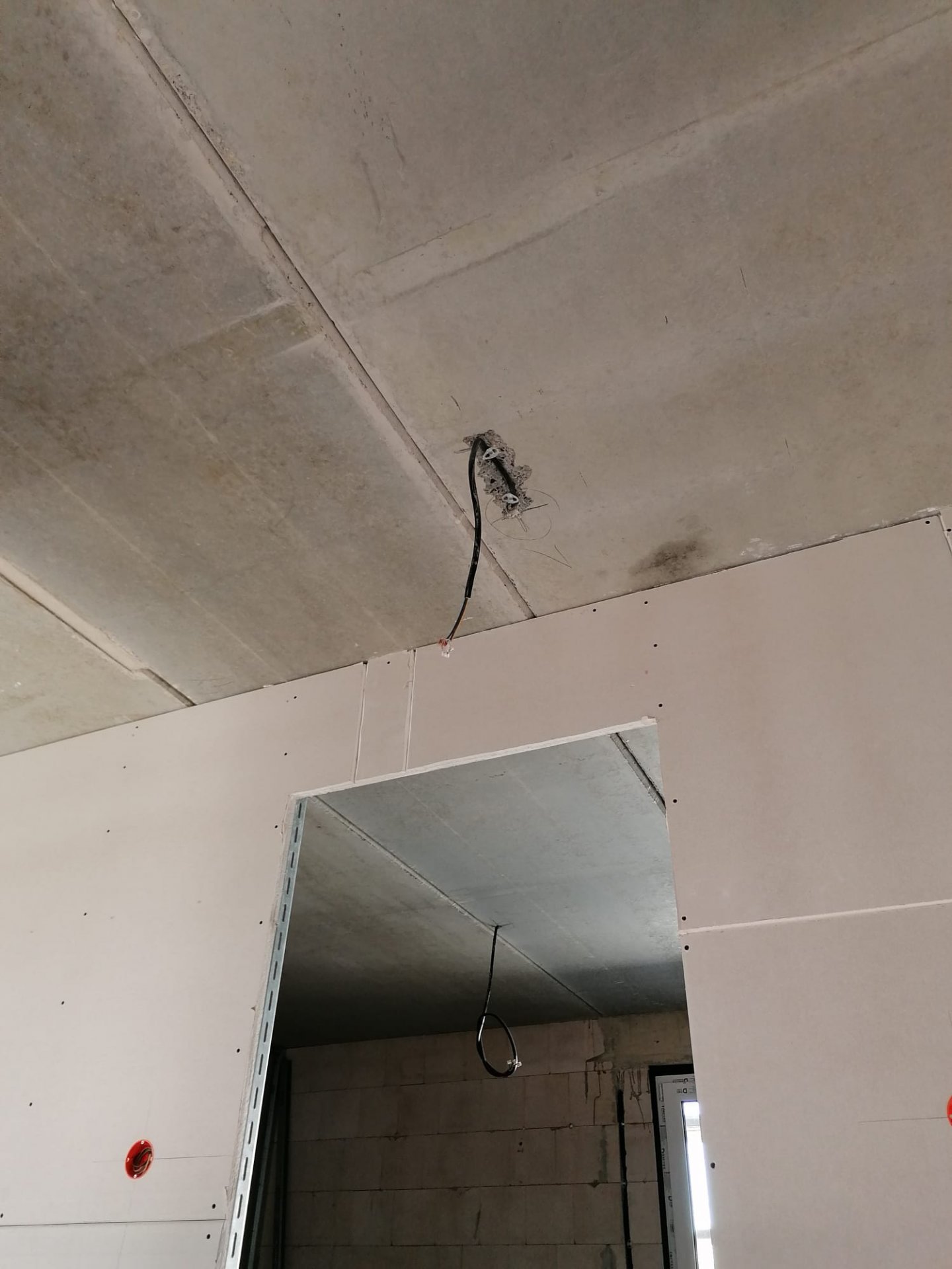

    Liebe Leute,
    in unserem Neubau ist uns nach Stellen der TB Wände aufgefallen, dass Leitungen aus den Decken an sehr vielen Stellen falsch herauskommen (10-15cm). Diese wurden nun durch Aufstemmen der Filigranschicht auf die korrekte Position versetzt. Dazu hätte ich ein paar Fragen:
    1. Ist es normal, dass die Positionen nicht richtig getroffen werden?
    2. Es sind relativ viele Stellen (etwa die Hälfte). Ist das normal? Und darf man so viel in die Decke stemmen?
    3. Die Lösung (siehe Bilder) sieht ziemlich gebastelt aus und ich bezweifle, dass es unter dem Putz gut halten wird. Was meint ihr
    LG
    Benedikt

    Was ist denn der Plan mit der Decke? Verspachteln und dann Vlies oder wollt ihr die noch abhängen?
  3. SIL
    10.892
    4.223
    Ja.
    Bist jetzt habe ich nichts Beängstigendes gesehen.
    Schön ist anders ...und auf dem letzten Bild - da kommt noch Raumverlust hinzu ...

    Vielen Dank für eure Antworten.
    An der Decke kommt jeweils noch ca 1-1,5cm Putz drauf. Danach Malervlies oder Rauhfaser.
    Sollte dann halten bzw. okay sein, wenn ich eure Antworten richtig deute!?
    LG
  5. SIL
    10.892
    4.223
    Jo, aber auf dem letzen Bild soll der zusehen dass die Leitungen im GK liegen und nicht davor ...das Trockenbauprofil kann er nun dort auch ausklingen.
