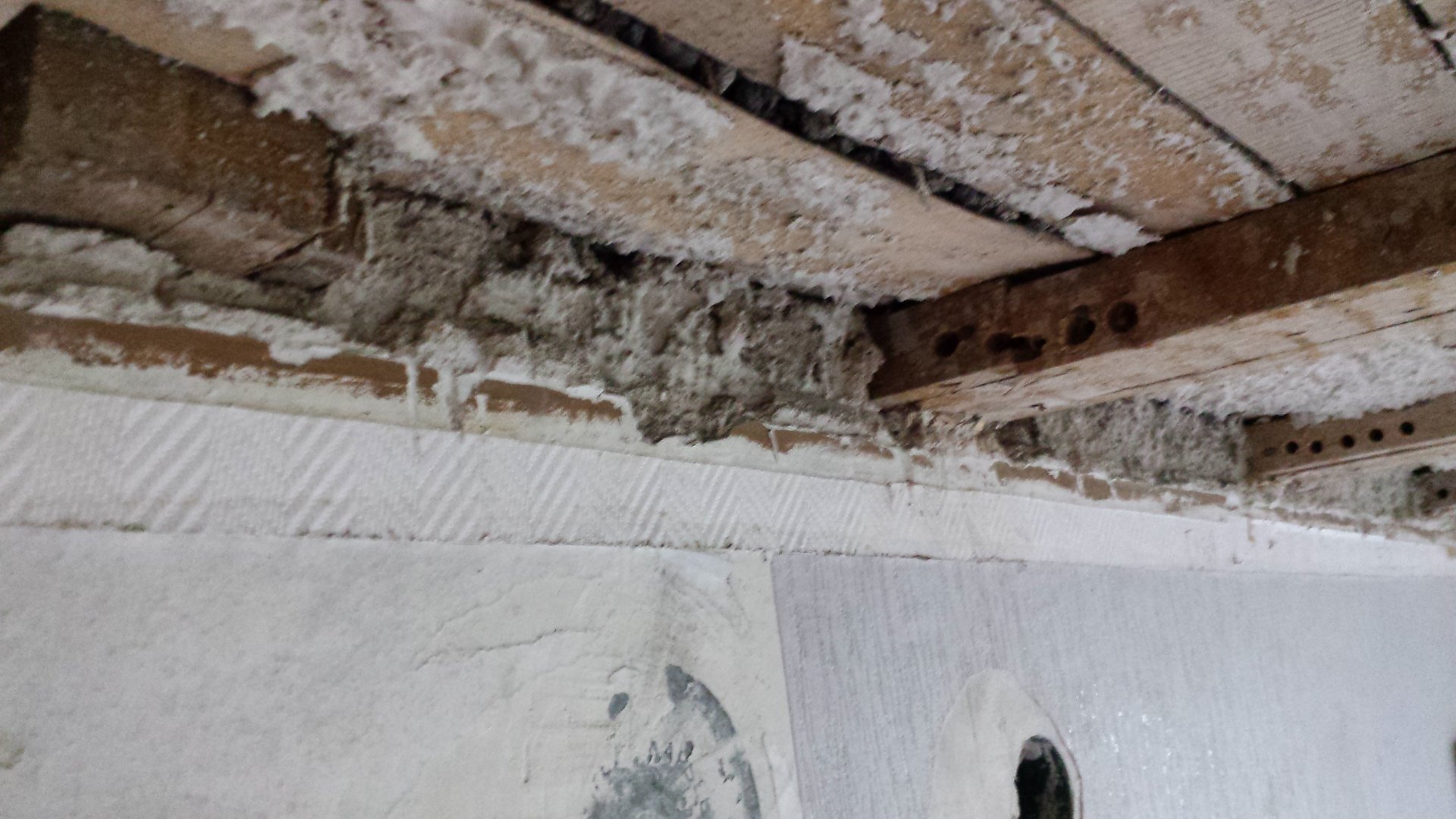

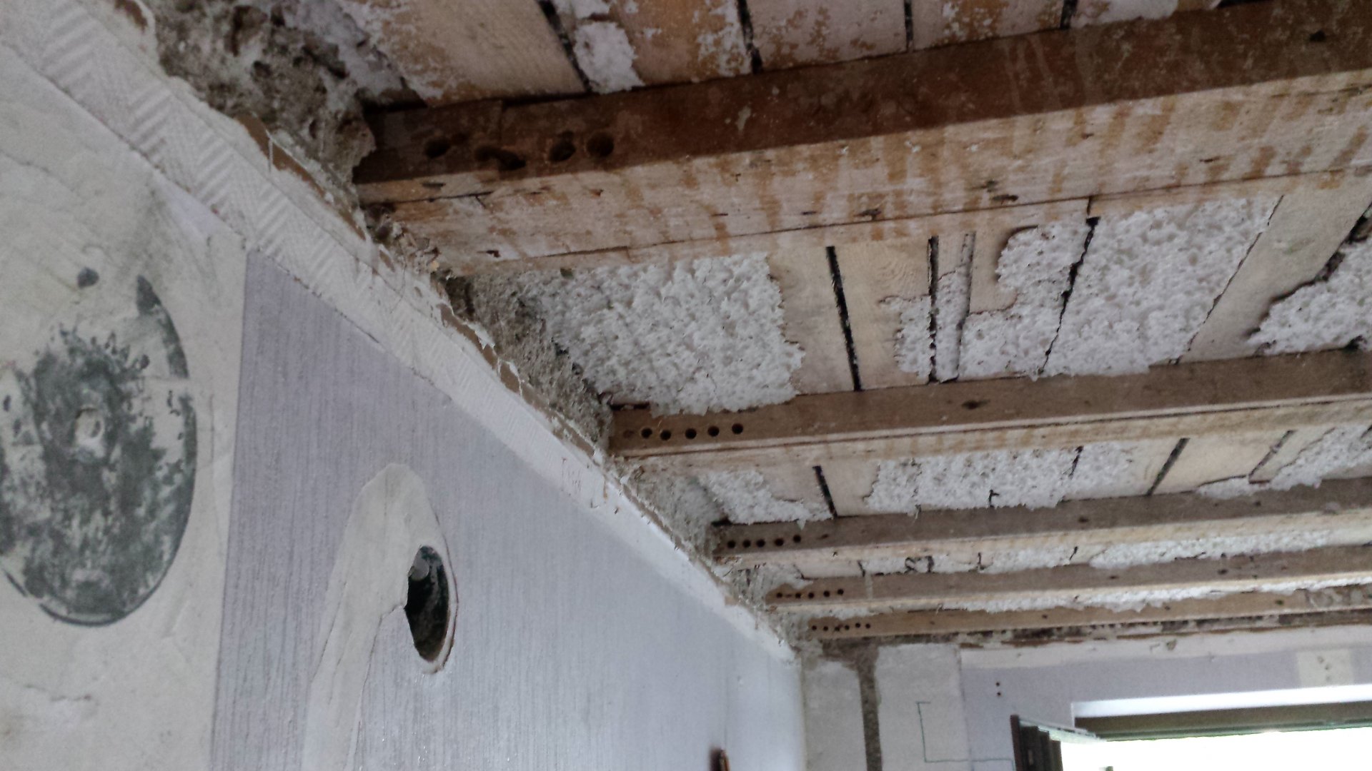

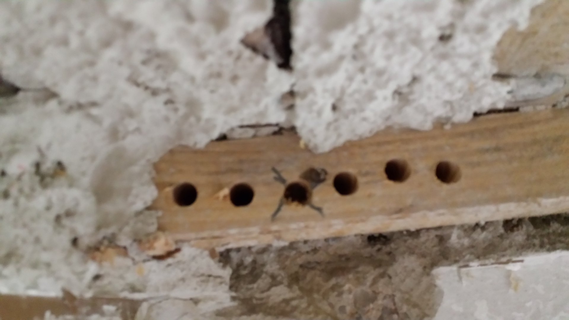

    ich habe heute Abend festgestellt, dass in meinem 50er Jahre Altbau fünf nebeneinanderliegende Holzbalken (12er Breite) mehrfach durchbohrt wurden (siehe Fotos). Die Holzbalken sind über der an den Bohrungen naheliegenden Wand durchlaufend, wobei diese Wand tragend ist und bald durch einen Stahlträger ersetzt werden soll. Vom Elektriker gab es die Aussage "das machen wir immer so", mein Bauchgefühl sagt etwas anderes. Kann mir hier vielleicht jemand eine Einschätzung geben? Bestenfalls jmd vom Fach, sodass ich eine Tendenz finden kann, ob ich das vor Ort weiter prüfen lassen sollte.
    Vielen Dank vorab!

    Was soll passieren wenn er die Balken in halber Höhe, also in der neutralen Zone, durchbohrt?
    Am Auflager mit den hohen Querkräften hätte er aber die Lochabstände etwas weiter wählen sollen.

    Das ist aber schon ein alter Balken ... da macht man das erst recht nicht
    Bei einem Loch OK aber gleich ne Flöte bauen ?
    Murks

    Fangen wir mal anders an: die Balken, wie hoch sind die? 12/24 ist sicherlich unkritischer als 12/12. Dann die Frage, was ist/kommt oben drüber. Kehlbalken ist sicherlich unkritischer als Decke.
    Natürlich die Frage, warum nimmt man nicht erst die Wand raus und dann den Elektriker rein? Gut, nu ist das Kind im Brunnen.
    Insgesamt hätte ich erst die UK an der Decke angebracht und dann den Eli strippen lassen.

    Naja man sieht nicht die ganze Situation aber an nem auflager ist die zugzone meistens oben.. aber auflagernahe Querschnittsschwächungen sind selten eine gute Idee. Ich würde @SIL s Rat zumindest soweit befolgen als dass das auf Kosten des Eli’s Mal statisch nachgewiesen wird.

    Wir wissen nicht, ob der Balken auf der tragenden Wand durchlaufend ist. Wahrscheinlich ist er es nicht.
    Aber wenn er es wäre, hätte der Eli etwa im Momentennullpunk seine Löcherorgie gebohrt.

    Vielen Dank für die vielen Rückmeldungen! Der Elektriker ist nach wie vor noch bei der Aussage, dass seine Häuser alle noch stehen :-D
    Ich hatte einen Statiker vor Ort. Die Löcher liegen scheinbar in der Druckphase des Balkens und werden jetzt mit einer kraftbündigen Masse verfüllt.
    Zu den Hinweisen zu den Alternativlösungen: die sind alle aus verschiedenen Gründen nicht möglich. Es war eigentlich vereinbart, dass der Elektriker über den Keller fährt, das wird jetzt auch so gemacht.
