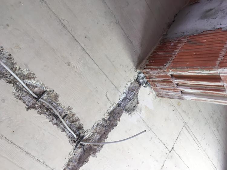

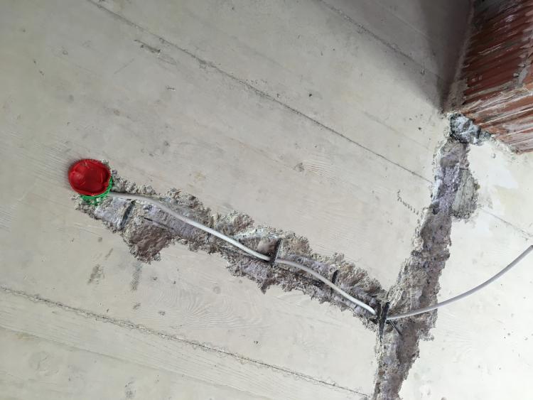

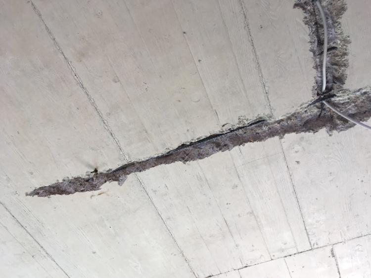

    Es wurde beim gießen der 25cm dicken Ortbetondecke vergessen einen Lichtauslass einzulegen. Es ist die Decke im Obergeschoss, also quasi das Dach (Flachdach)Heute komme ich auf die Baustelle und mein Elektriker hat das ganze so gelöst (siehe Fotos). Bewehrung teilweise freiliegend. Was sagt ihr dazu. Der Elektriker meint es kommt Blitzbeton drüber und gut ist. Der Statiker meinte unbedenklich, allerdings 4- in der Haltungsnote. Was ist eure Meinung dazu?
    LG

    Flachband Kabel hätte es sicher auch getan,
    wenn der Statiker ok sagt, ist das auch so ok.
    die 25cm wird den Kratzer sicher verkraften.

    Gründe für Unbedenklichkeit: Letzte Geschossdecke, Randbereich, Eisen in Ordnung, nicht bewittert.

    auch wenn ich kein Freund von Stegleitung bin (Flachbandkabel fand man z.B. In PCs), ich hätte mir gar nicht die Mühe gemacht, den Beton aufzuschlitzen.
    Das Verlegen der Stegleitung kopfüber auf Beton ist eine ätzende Arbeit, aber der Beton wäre sicher nicht sooo kaputt, wie auf dem Bild.
    Das ist aber nur ein "Schönheitsfehler".
    Trotzdem wird das dem Beton und hinsichtlich Tragfähigkeit "egal" sein, sofern der Schlitz vernünftig verschlossen wird.
    Kurzum: Mach dir keine weiteren Gedanken.

    möchtest du so eine Rohdecke in deinen Wohnräumen?
    das war meine Vermutung
    vllt. wusste der Eli das nicht und hat aber auch nicht nachgefragt....
    egal, das Kind ist bereits in den Brunnen gefallen...
    "Blitzbeton" ist m. E. nicht die richtige Wahl, es müsste die Betonklasse/güte verwendet werden aus dem die Decke hergestellt wurde.

    Danke für eure Meinungen! Also nochmal den gleichen Beton verwenden? Hält das überhaupt? Der braucht ja lange bis der fest ist.

    Kann er ja zur Not mit ein paar brettern einschalen ....
    Würde wegen dem Schlitz jetzt aber auch keinen Aufriss machen , racofix und gut ist .

    Sehe das wie simon84. In der Theorie muss das der gleiche Beton sein, in der Praxis nimmt man Racofix und gut ist.

    Mir gefällt die Aussage des Statikers :-)
    Vom Gefühl her wissen wir nun vermutlich 3 Dinge.
    Der Elektriker hat geschlampt und es irgendwie wieder hingekriegt
    Der Elektriker hat offenbart, dass vermutlich auch der Rohbauer geschlampt hat und die Betonüberdeckung nicht eingehalten hat.
    Der Statiker sieht das pragmatisch. Und da es ein Wohngebäude und keine Garage mit feuchter Luft ist, hat er wohl auch recht.
