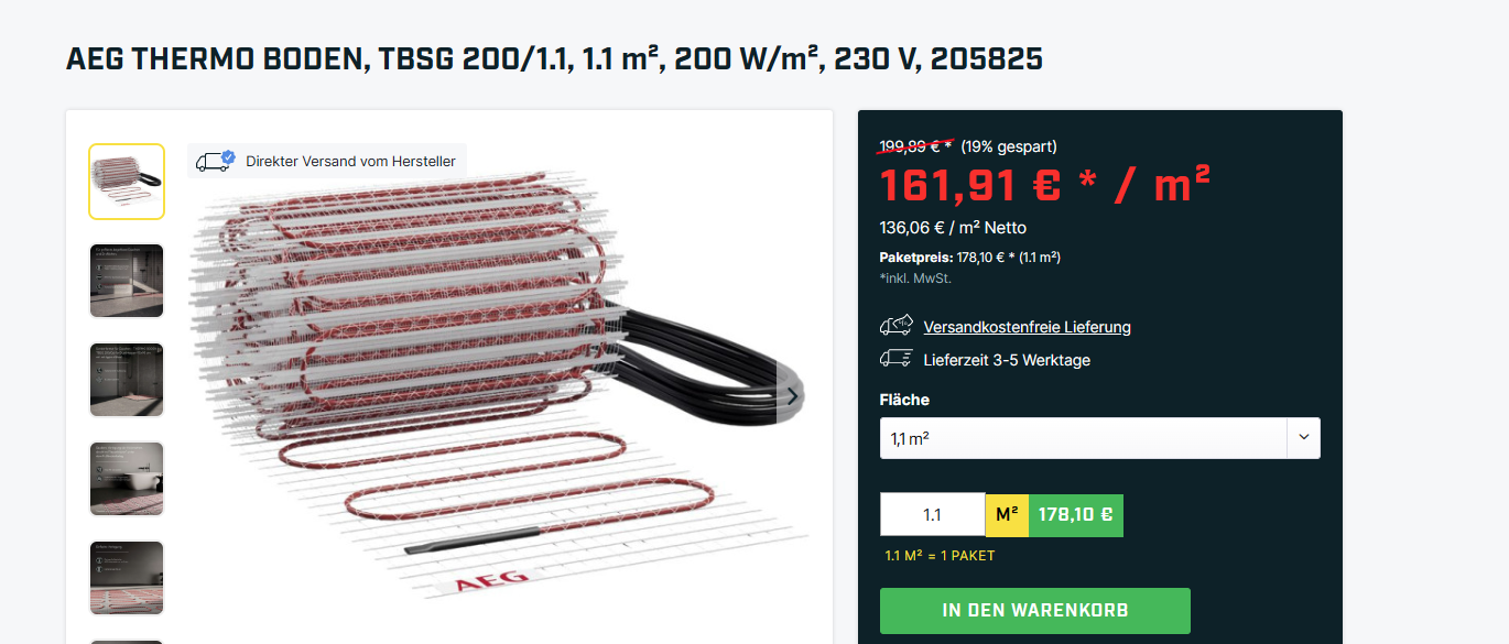

    Hi,
    ein Badezimmer aus 1995 wird saniert.
    Es soll eine elektrische Fußbodenheizung eingebaut werden, sowohl im Bad als auch in der dann bodentiefen, gefliesten Dusche.
    Ich habe mir eine Comfort Turbo Thermo Boden TBS TC 200/5 Set Plus von AEG gekauft (wobei AEG und Stiebel Eltron wohl das gleiche sind). Das Set hat den Fühler und den Thermostat, ist also komplett einsatzfähig.
    Da steht drauf, dass es nicht für die Nasszelle geeignet ist, dafür gibt es eine eigene Heizmatte TBSG 200/1.1
    und nur die ist IPX8 zertifiziert.
    Soweit so gut, nur hab ich wohl genau den Moment erwischt an dem das Produkt eingestellt wurde (vermutlich August 2025) - es gibt diese Heizmatte genau jetzt nicht mehr bzw. nur noch die kleineren Ausführungen für 0,8 und 0,6m² was deutlich zu klein ist.
    Fragen:
    Ich schätze stark das es noch andere Hersteller gibt die eine Matte für die Nasszelle produzieren mit dieser IP Klassifizierung, kennt jemand eine?
    Oder interessiert das einfach keinen mit der IP Klassifizierung und man legt die normale Heizmatte auch in die Dusche rein?
    Ist es überhaupt clever zwei Heizmatten an einen Thermostat zu hängen (Stromverbrauch geht) wenn die unterschieliche Abstände haben (30cm im Bad, 20cm in der Dusche)?
    Ich dachte mir, dass die Dusche dann etwas wärmer ist als de restliche Boden, aber eventuell brennt es mir da auch die Füße weg während der Rest nur lauwarm ist. Ich kann das schlecht einschätzen weiß das jemand?
    Ich will aber auch keinen zweiten Thermostat, dann muss ich zwei Wochenprofile usw. anlegen, wollte es simpel halten, außerdem ist das teuer (zweites Thermostat) und aufwändiger (zweiter Sensor).

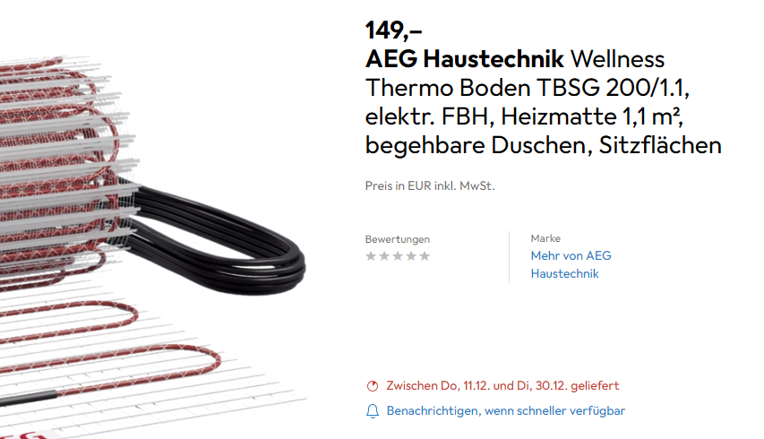

    Kannst Du überall bestellen, z.B. hier: Dauert nur... Eingestellt wurde wohl nichts.

    Oder hier sofort...
