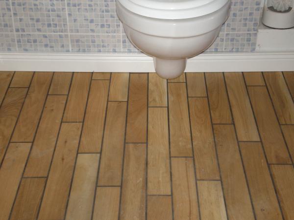

    Lukas hatte mal ein Bild von einem Parkettboden in einem Badezimmer eingestellt. Ist sicherlich pflegeintensiver als 08/15 Fliesen, aber was soll´s (ach so, 08/15 gibt es ja nicht, man nimmt heute ja 60/30, nur das ist cool). Ich fand den Bodenbelag ganz ansprechend, wenn auch nicht ganz nach meinem Geschmack. Da muss halt die restliche Badezimmereinrichtung dazu passen.

    Das Bild hatte ich auch gleich vor meinem geistigen Auge:
    Ich selbst bin leider auch nur auf Fliesen gekommen, als ich mein Badezimmer konzipiert habe.
    Vielleicht beim nächsten Mal.
    Man könnte ja für den Sommer, wenn die FBH schläft, ein kleine Matte vor den Waschtisch legen.
    Mich selbst hat es bisher nicht gestört und meine Frau frage ich lieber gar nicht erst, ob ihr der Fußboden im Sommer zu kalt ist...

    das ist doch aber kein Parkett wenn ich mir die Fugen so anschau, oder? Das sind doch die verpönten Fliesen in Holzoptik :D

    Lass das nicht den Lukas hören.
    Das ist edles Schifssdeckparkett mit versiegelten Fugen.

    Nö, nö, das sind keine Fliesen. Irgendwo in einem alten thread hatte Lukas was dazu geschrieben. Man sieht halt, es geht mehr als nur Fliesen. Meiner Einer ist mangels Gespür für Ästhetik leider der falsche Ansprechpartner. Was mir gefällt muss nicht repräsentativ sein.
