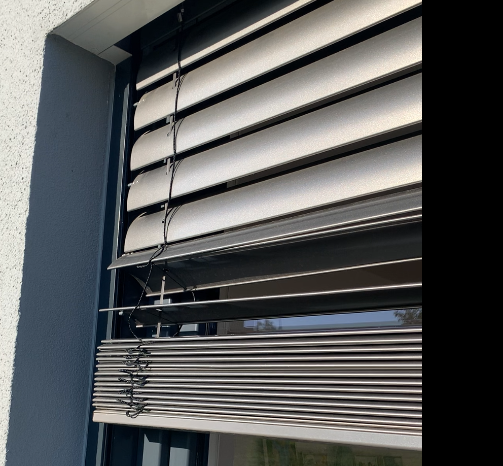

    Bei einer elektrische Jalousie (alle anderen gehen einwandfrei) verklemmen sich immer einige Lammeln beim herunter lassen. Der Fensterbauer sagt, dass kann bei Jalousien passieren und er kann nichts dagegen machen.
    Jedoch wundere mich, warum das dann bei den anderen nicht vorkommt.
    Jemand eine Idee, was an dieser Jalousie falsch ist?

    Führungsschienen und/oder Führungselemente an den Lamellen unsauber gearbeitet oder verdreckt?

    Die Führungsschienen sieht eigentlich gut aus.
    Meine erste Frage ist, dass sollte aber nicht normal sein, dass eine Jalousie ständig klemmt beim herunterlassen oder?
    Ich könnte noch ein Video machen oder weitere Bilder von der Schiene machen?

    Das schränkt ja seine Kompetenz leider etwas ein.
    (A) Passiert das immer an der selben Stelle der Führungsschiene?
    Zum Test bitte ein Klebeband (Malerkrepp) auf oder neben der Führungsschiene kleben und die Haltepunkte der relevanten Lamellen markieren (jeder versuch mit anderer Farbe).
    (B) Passiert es immer bei den selben Lamellen aber auf verschiedenen Höhen?
    Wenn: A = Ja! Dann muss die Führungsschiene kontrolliert werden, ob diese innen verdreckt oder anderweitig blockiert ist.
    Wenn: B = Ja! Dann sind die Führungszapfen der betreffenden Lamellen auszutauschen.

    In der Zwischenzeit war ein zweiter "beauftragter" Servicetechniker, der mir das gleiche erklärt hat. Dagegen kann er nichts machen, das ist bei Jalousien so.
    Er hat sie ein wenig gebogen, weil er der Meinung ist das hintere Ende bleibt ab und zu hängen, das ist gar kein Problem und ganz normal.
    Tatsächlich ist es davor immer passiert, bei jedem herunterlassen. Nun passiert es nur ab und zu noch.
    Ich werde dein Vorschlag mal umsetzen, aber zu A) Führungsschiene wurde gesäubert, das hat keinen Unterschied gemacht

    @BaUT In der Zwischenzeit habe ich eine eigene Firma beauftragt. Die hat mir aber das gleiche gesagt, es ist alles in Ordnung soweit.
    Schade :(
