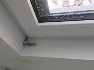

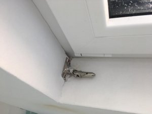

    ich habe eine Eigentumswohnung gekauft, die Ende des Monats bezugsfähig sein soll.
    Jetzt habe ich heute bei einem Besuch auf der Baustelle eine manuelle Vorrichtung innen an einem Fenster entdeckt.
    Wenn man dran dreht, lässt sich das Rollo des Fensters öffnen bzw. schließen.
    Laut Bauleistungsbeschreibung sind in der gesamten Wohnung elektrische Rolladen.
    Die manuelle Vorrichtung habe ich nur an diesem einen Fenster im Schlafzimmer entdeckt.
    Auch in den anderen Wohnungen im Haus findet man an den Schlafzimmerfenstern diese Vorrichtungen.
    Gleichzeitig wurde aber auch Schalter vom Elektriker für die Betätigung der elektrischen Rolladen verbaut.
    Kann mir jemand verraten, was es mit dieser Vorrichtung auf sich hat ?
    Anbei ein Bild.
    Vielen Dank und beste Grüße,
    Peter

    es könnte sein, dass das Baurechtsamt einen Fluchtweg aus dem Fenster gefordert hat.
    Da nun aber bei Stromausfall der elektrische Rollladen sich nicht öffnen lässt,
    könnte dies noch zusätzlich manuell geschehen.
    In der Baugenehmigung steht irgendwo etwas von zweitem Rettungsweg. Das wäre dann das Fenster.
