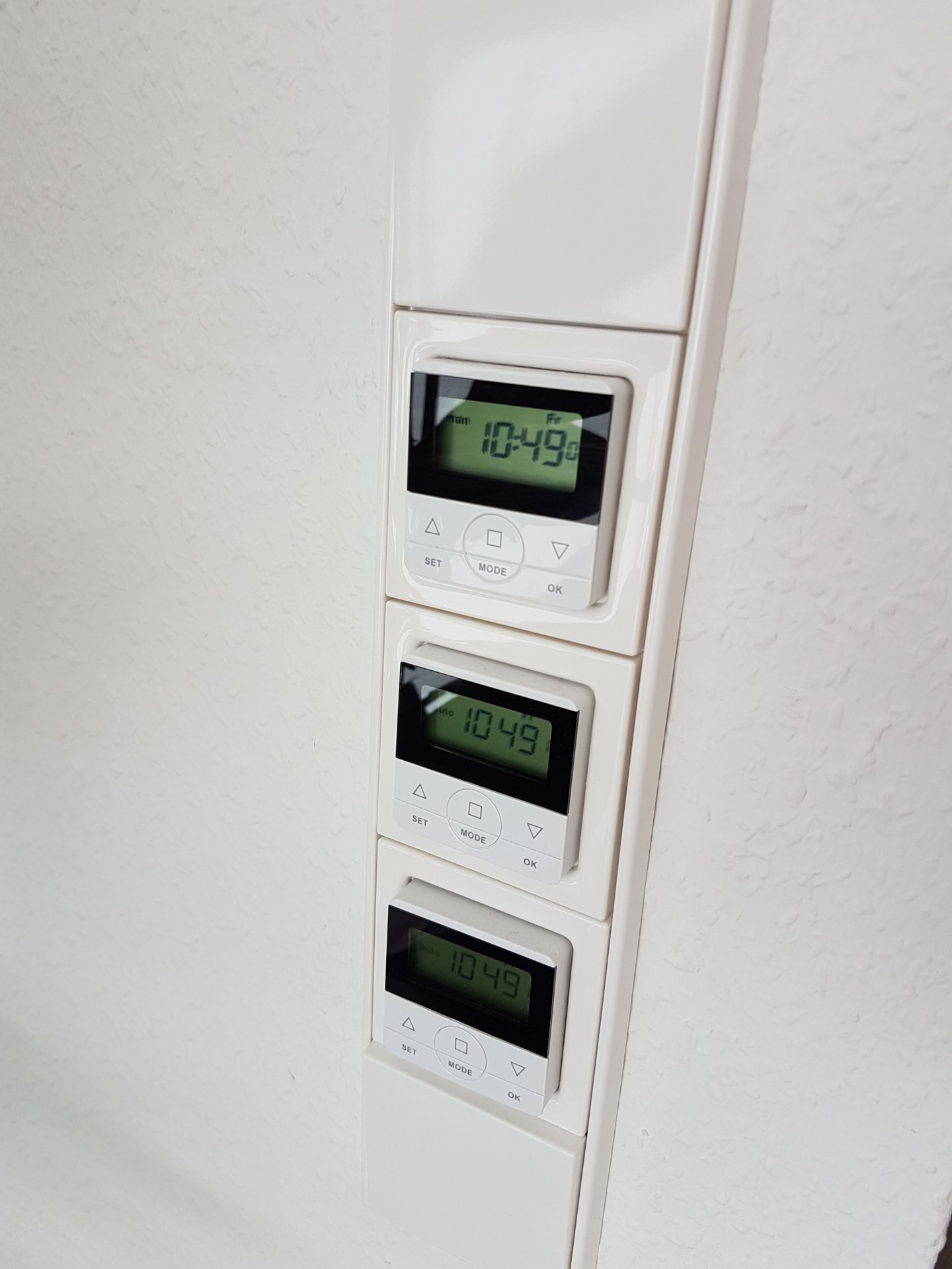

    Situation:
    1. Wir haben bereits einige elektrische Rollläden, die über eine Bedien-Pad (wie heißt das richtig?) an der Wand gesteuert werden. Diese sind recht einfach gehalten, aber haben eine Zeitschaltuhr, mit der ich für jeden Tag andere Uhrzeiten programmieren kann. Es handelt sich um recht günstige Teile, die in Rahmen von Jung AS Serie stecken, siehe Bild.
    2. In zwei weiteren Zimmern wird nun eh renoviert und wir würden die alten Rollläden dort gerne auch durch elektrische ersetzen. Der Fensterbauer hat uns "Somfy Funk-Rohrmotor 60er Achse mit Funkwandsender" angeboten. Gerade im Bad wollen wir da keine Bedien-Elemente hinten an der Wand, er würde uns die Sender an die Wand neben den Lichtschalter hängen.
    3. Wir nutzen schon relativ viel von Hue und Sonos und ich habe gelesen, dass das mit Somfy irgendwie auch zusammen funktioniert, deswegen wäre Somfy nun eben unsere Wahl.
    Wunsch: Über kurz oder lang alle elektrischen Rollläden am Besten vom Handy bedienen können. Die Zeitschaltuhren sind nett und erfüllen ihren Zweck, aber sind umständlich. Es wird seit Februar z.B. jeden Tag länger hell und so muss ich alle paar Tage alle Zeiten an allen Uhren manuell verändern, das nervt. Ganz naiv dachte ich an eine Art "Basis-Station" von Somfy, die in meinen Router gesteckt wird. Die alten Rollläden tausche ich die Bedien-Elemente aus - reicht das? An die Rollläden bzw. deren Motoren selbst komme ich nicht dran, da ist austauschen keine Option.
    Und bei den neuen die jetzt geplant sind, nehmen wir keine Funk-Rohrmotoren (oder doch?) sondern welche die dann mit der gleichen App funktionieren.
    Ich hoffe, ich konnte mich verständlich ausdrücken :-)
    In Kurzform: 7 elektrische Rollläden sind schon da, nun kommen noch 3 neue. Wie bringe ich die alle am einfachsten auf eine App?
    Dankeschön!

    Meine Hoffnung und Frage an euch ist: reicht es, die Bedien-Elemente zu tauschen? Gibt es da welche (von Somfy?), die ich da draufstecke wo die heutigen auf dem Bild sind, und diese sind dann App-fähig?
    Ich frage das einfach weil der Fensterbauer jetzt dann die neuen Motoren an den anderen Zimmern verbaut und da wollen wir uns nichts für die Zukunft verbauen! Sondern möglichst ein kompatibles System schaffen.
    Er fragt, was wir denn gerne hätten - aber das weiß ich ja gar nicht :-)

    Die bestehenden Rollläden sind ja direkt mit der Schalttafel verbunden, das heisst an die Rollläden selber musst du nicht ran, wenn dann nur an die bestehenden Schalter.

    Naja es gibt 2 Möglichkeiten.
    Entweder du montierst die neuen Rollos so, dass sie zum alten System passen, also verkabelt und danach mit Schalter.
    Und dort baust du dann deine "Smart" Lösung ein.
    Vorteil, du kannst ggf. ganz ohne Funk auskommen.
    Zweite Möglichkeit, du nimmst diese Somfy IO mit Funkmotor und rüstest die Funklösung von Somfy für Nachrüstung an bestehenden Rolläden nach.
    Das sollte auch an den Schaltern möglich sein und nicht an den alten Motoren nötig sein.
    Zu der Lösung mit Somfy berät dich sicher der Hersteller kostenlos und eingehend, schliesslich wollen die was verkaufen.
    PS. Es gibt sicher noch mehr Möglichkeiten mit Mischbetrieb, Kompatibilität der unterschiedlichen HErsteller etc. Da wärst du im KNX Forum sicher besser aufgehoben.
