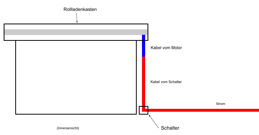

    wir stehen kurz vor der Installation unserer elektrischen Rollläden und haben eine Frage zur Verkabelung, da unser Rollladenkasten aus Beton von außen zugänglich ist.
    Konkret geht es darum, wie in diesem Fall die Verbindung zwischen dem Motorkabel und dem Schalter üblicherweise ausgeführt wird.
    Das Kabel des Motors reicht leider nicht bis zum Schalter.
    Sollte die Verlängerung über eine Klemmdose erfolgen, in der das Motor- und das Schalterkabel miteinander verbunden werden?
    Oder sollte das Schalterkabel (rot) bis in den Rollladenkasten verlängert und dort direkt an das Motorkabel angeschlossen werden?
    Da der Kasten von außen zugänglich ist, sollte die Verbindung möglicherweise gegen Wasser geschützt sein, falls die Verlängerung im Kasten stattfindet. Gibt es hier spezielle Vorschriften oder bewährte Methoden (z.B. spezielle wasserdichte Klemmen oder Dosen)?

    Die Klemmstelle muss in einer dafür vorgesehenen Dose (Aufputz oder Unterputz) verortet sein. Das ist übrigens eine Aufgabe für einen qualifiziertne Elektriker.

    Ist die Verwendung einer Klemmdose die übliche Vorgehensweise in solchen Fällen?
    Oder könnten wir auch das Kabel des Motors so zu verlängern, dass es direkt bis zum Schalter reicht, und dabei ein Leerrohr verwenden, damit der Motor später bei einem Defekt ohne Schlitzen der Wand ausgetauscht werden kann?
    Da die Arbeiten von einem Elektriker und der Fensterfirma (Motorinstallateur) ausgeführt werden, die wir separat beauftragen, möchte ich gerne klar verstehen, was technisch am sinnvollsten ist, damit ich sicherstellen kann, dass beide Parteien ihre jeweiligen Aufgaben klar definieren und erfüllen.
