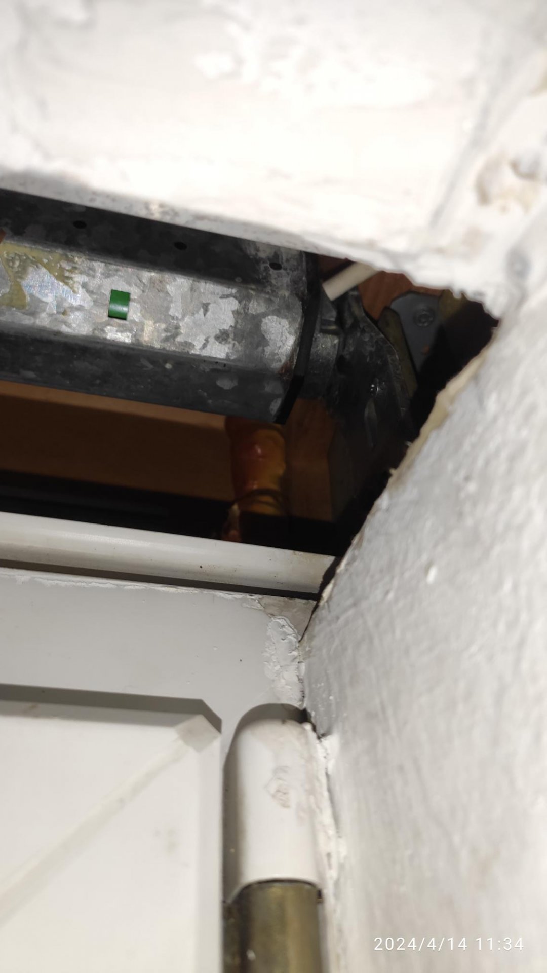

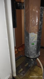

    Guten Abend,
    mein Balkonrollladen findet die Endpunkte nicht mehr. Ich habe schon einiges hier durchgelesen und weiß, dass am Motor keine Einstellschrauben sind oder sonst irgendwelche Löcher zum drücken. Ich denke der Motor hat eine Drehmomenterkennung. Tasten für auf und ab muss man festhalten und lassen sich nicht gleichzeitig drücken.
    LEIDER kann ich nichts zu Typ oder Marke sagen. Das teil war schon beim Wohnungskauf vor 8 Jahren eingebaut und auf der Welle steht absolut nichts. Ich kann nur sagen, dass die Balkontüren von der Firma roto sind. Ob dann auch der Rollladen von der Firma ist, kann ich nicht sagen.
    Also der Rollladen funktioniert wieder und fährt rauf und runter. Ich muss nur rechtzeitg stoppen aber das ist ja auf die Dauer keine Lösung. Und wenn ich zu tief runter lasse macht der Panzer einen Überschlag an der Welle. Dann ist alles wieder hin.
    Probiert habe ich schon stromlos machen. Überbrücken der Leiungen für auf und ab für 7 Sekunden und länger zum Löschen der Einstellungen. Gelöscht sind die Einstellungen anscheinend aber ich brauche halt neue Einstellungen gespeichert.
    Beim raufziehen hat der Motor es jetzt kapiert (vermute ich mal, weil es dann einfach nicht höher geht wegen den Stoppern aber nach unten läuft es durch, wenn ich nicht rechtzeitig anhalte.
    Ich vermute der Motor weiß einfach nicht genau wann "Unten" erreicht ist. In dem Zustand will ich den Kasten nicht wieder zusammenbauen.
    Freue mich über jede Anregung!

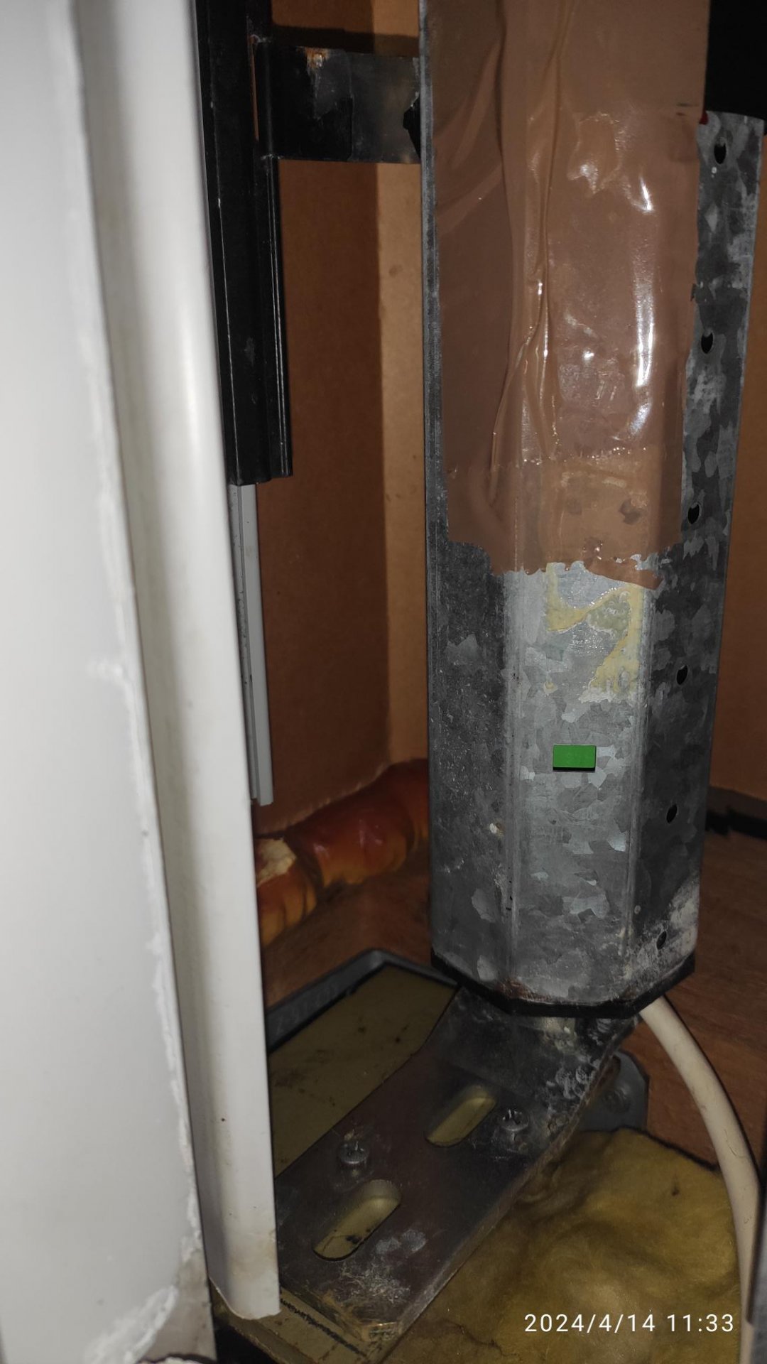

    Ich hatte den Panzer ja schon runter und dann die Welle jeden einzelnen Quadratzentimeter nach einer Info abgesucht. An der Seite bin ich extra mit einer Endoskopkamera abgefahren. Da steht leider nirgendwo irgendwas. Vielleicht war mal ein Aufkleber dran aber der ist verschwunden...
    Jetzt hab ich alles wieder zusammengebaut und da alles sehr schlecht zugänglich ist, will ich das nicht unbedingt noch mal aufmachen.

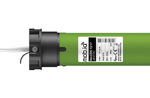

    Du musst den Rohrmotor aus der Welle ziehen, dann findest du in aller Regel einen Aufkleber wie auf dem Beispielbild.

    Achso, daran hab ich nicht gedacht. Danke.
