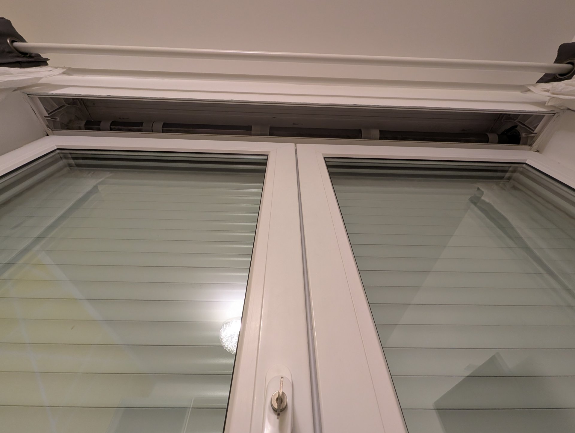

    ich habe ein Problem mit meinem elektrischen Rollladen und hoffe auf eure Tipps:
    • Hochfahren funktioniert problemlos. Runterfahren ruckelt ab ca. 60 % und manchmal bleibt der Rollladen hängen.
      Beim Öffnen des Kastens sehe ich die Lamellen sauber aufgerollt. Die Aufhänger sind straff, aber neben ihnen sitzen runde Kunststoffrollen auf der Welle, die sich frei verschieben lassen. Ich vermute, dass das Ruckeln genau von diesen Rollen kommt.
    • Elektrischer Motor vorhanden, Endlagenschrauben vorhanden, Motor macht bei Blockade Schutzsperre.
    Hat jemand Erfahrung mit locker sitzenden Rollen auf der Welle? Wie kann man sie sicher ausrichten oder fixieren, ohne dass der Behang sich verheddert?
    Vielen Dank für eure Tipps!

    Was soll das sein? Bild bitte.
    Läuft er von alleine weiter, wenn er stoppt, ruckelt also nur oder blockiert er und man muss erneut auf „nach unten“ drücken?
    Einlauftrichter ausgebrochen?
    Es kann sich auch einfach, ohne mechanische Einflüsse, der „Motor melden“.

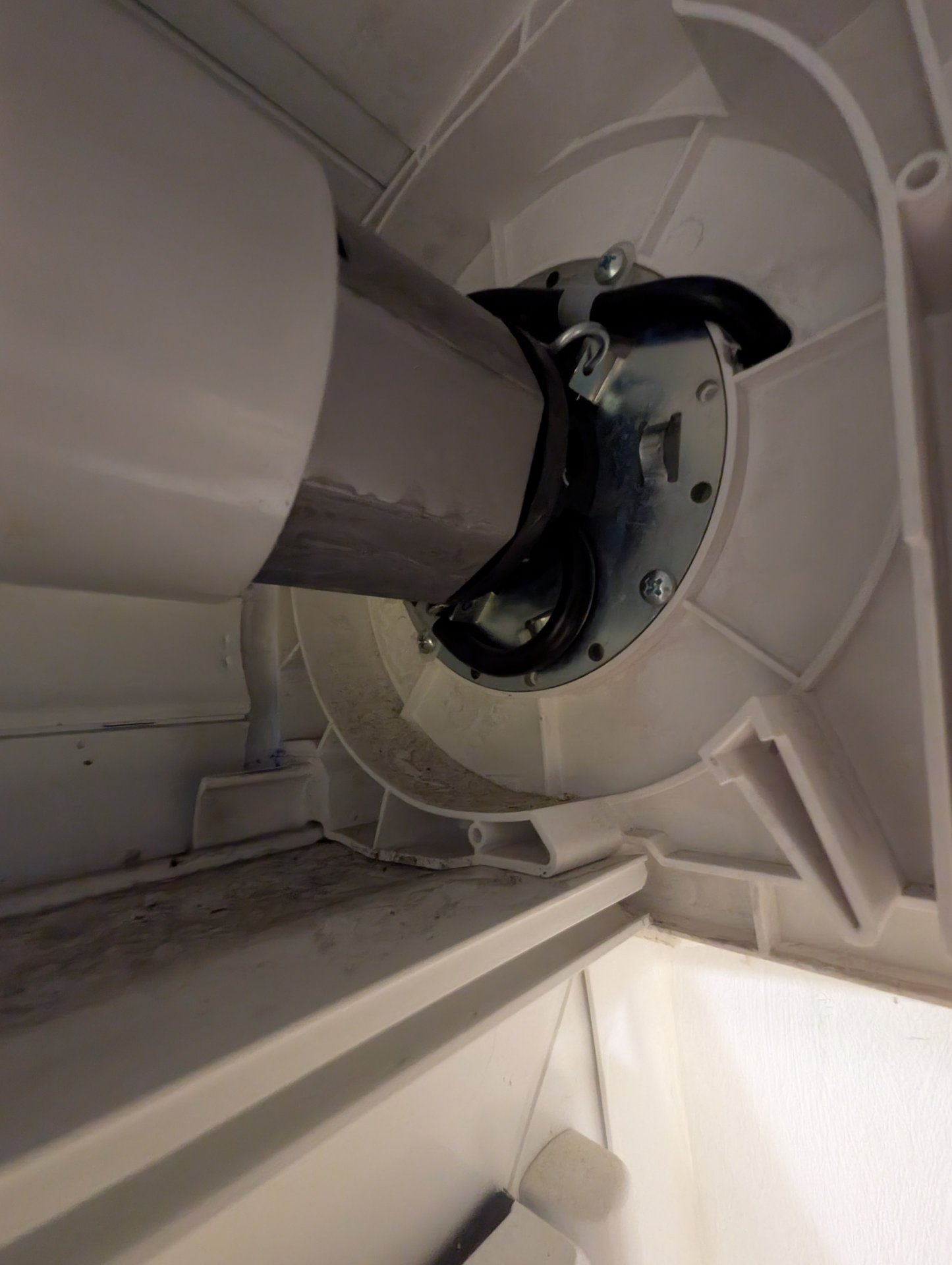

    Hallo, vielen Dank für eure Unterstützung. Anbei zwei Bilder. Diese Kunststoff-Teile befinden sich auf der Welle und lassen sich nach links und rechts bewegen. Nur bin ich mir nicht sicher, ob das die Ursache ist.
    Wenn ich diese äußeren Kunststoff-Teile verschiebe beginnt das Rollo komplett zu stocken. Dann muss ich 5 Minuten warten und ich kann es danach erneut bewegen. Es fährt nicht von alleine weiter.
    Die Rollos wurden jährlich gewartet im Rahmen der Fenster-Wartung gewartet. Aber mehr viel einmal hoch und runter würde dort nicht gemacht.

    Die Rollen auf der Welle dienen lediglich einer sauberen Aufwicklung des Panzers und haben nichts mit dem Problem/Ruckeln zu tun.
    Wie alt sind die Teile? 5-10 Jahre? (Das sieht alles noch sehr sauber aus…) Die anderen Rollläden/Motoren in der Wohnung/im Haus funktionieren problemlos?
    Endlagenschrauben geprüft, bzw. neu justiert?
    Wenn der Rollladen beim Runterfahren klemmt/stockt und die Lamellen nicht aufeinandergeschoben sind - sie hängen also nach wie vor stramm, bzw. auf Zug und sonst auch keine mechanische Blockade ersichtlich ist (das kannst ja leicht prüfen), tippe ich auf einen Defekt des Motors.
    Auch die 5 min Wartezeit deuten mMn darauf hin.
    Welche Motoren sind verbaut?

    Leider kann ich nicht genau sagen, welche Motoren verbaut sind. Ich habe zu den Rollos keine Dokumente erhalten und auf dem ersten Blick kann ich keinen Hersteller ausfindig machen.
    Ich habe versucht das Problem genauer zu lokalisieren und inzwischen rausgefunden, dass das Geräusch und das Problem immer an bestimmten Lammelen Auftritt, sobald diese in die Führungsschiene gleiten. Es sind 3x Lammeln welche dort nicht sauber reingleiten und und an der Schiene hängen bleiben. Dadurch hatte eine Schiene an der Einführung auch schon eine richtige Kante. Ich habe diese leicht begradigt, aber das Problem ist weiterhin vorhanden.
    Die Rollos sind ca. 5 Jahre alt. Die anderen Rollos im Haus machen keine Probleme. Bei diesem Rollo fingen die Probleme damit an, das es einmal eingefroren war, d.h. es war Eis zwischen den Lamellen.
    An den Endlagenschrauben habe ich nichts verändert. Das Rollo hält einwandfrei, dort wo es soll.

    Lassen sich die betroffenen Lamellen denn seitlich verschieben? Ansonsten mal gängig machen und ggf. ein geeignetes Gleitmittel anwenden.

    Ja, die Lamellen lassen sich seitlich verschieben. Aber damit kann ich leider das Geräusch nicht beseitigen.

    Und vorher die gestellten Fragen beantworten…
    Und dann kann man auch ein Bild von der Situation (Rollladen blockiert) einstellen…

    Das war der goldene Hinweis, Manchmal kann es so einfach sein. Etwas Silikonspray drauf und schon fährt er wieder wie der soll. Vielen Dank für eure Unterstützung.
