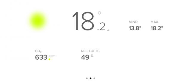

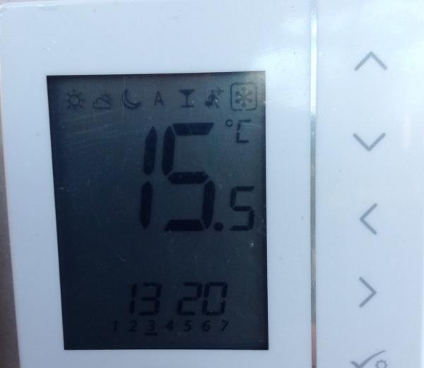

    Erst einmal vielen Dank für die Infos zum Bypassventil. Ich habe es verstellt und nun geht alles
    Raum hat nun jedoch der Thermostat eine Abweichung von etwa 3 Grad zur Raumtemperatur. Woran kann das liegen. Gemessen wurde mit einer Wetterstation und die ist genau weiß ich. Kann mal den Thermostaten noch kalibriern?

    Hängt die Wetterstation an der gleichen Stelle wir der Raumfühler? 3K Differenz ist schon happig.
    Ansonsten im Kopf kalibrieren. D.h. die Abweichung bei der Einstellung berücksichtigen.

    Jupp die Stelle ist identisch. Werde das mal weiter beobachten.
    Komischerweise tritt die Abweichung erst seit dem funktionieren der Kleinflächenregelstation auf.

    Daß die 2 Thermostaten vorher den gleichen Wert angezeigt haben und jetzt nach der Beipaßöffnung differieren, glaube ich nicht.
    Koppel doch mal thermisch die beiden Fühler.
    Daß diese 3 grd Differenz anzeigen, ist unwahrscheinlich. Meine persönliche Erfahrung liegt bei einer max. Differenz von max. 1 grd. , wenn es nicht so Wald- und Wiesengeräte sind.
