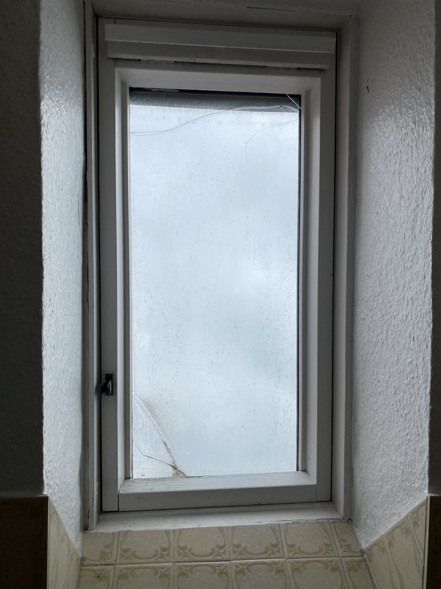

    Hallo!
    Ich bin hier neu, habe die Suchfunktion und auch Dr. Google schon ein paar Tage gequält aber zu meiner Frage nichts gefunden. Sollte ich aber einfach zu dumm gewesen sein etwas zu finden, dann verweißt mich gerne an die richtige Adresse.

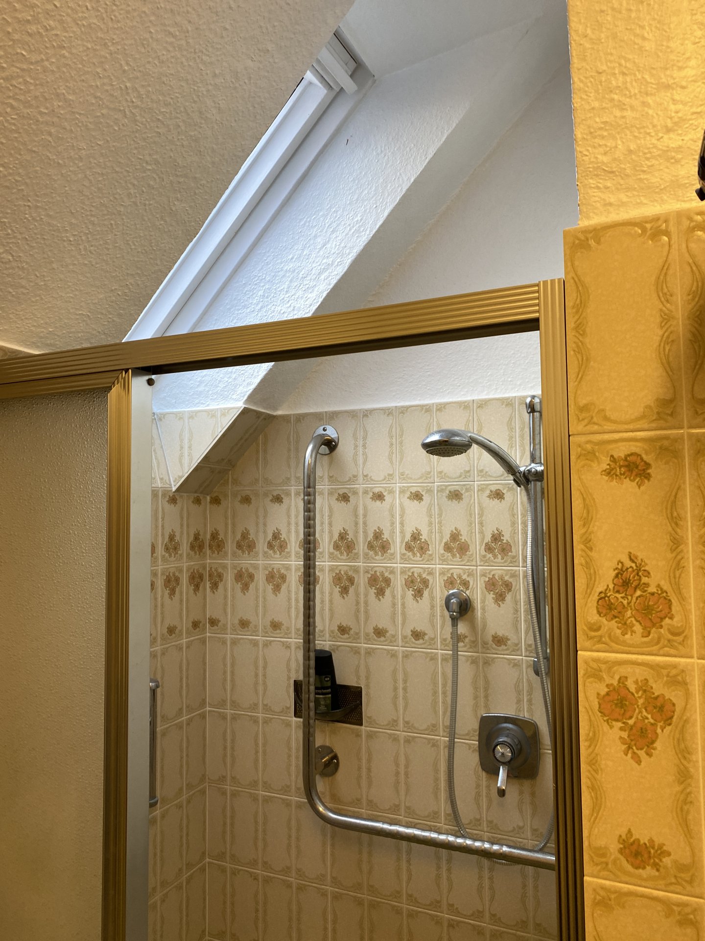

    Wir ziehen in einer Wohnung mit einer Duschnische, wie auf dem Bild zu sehen. Das Fenster muss nun ausgetauscht werden und ich würde gerne ein elektrisches (kunststoff) Dachfenster hier einbauen, bisher kann man es nur direkt aus der Dusche öffnen und schließen, das ist aber bei nasser Dusche und trockenen Strüpfen etc. nicht so toll.
    Gibt es irgend einen guten Grund der dagegen spricht ein elektrische Öffnung vorzusehen? Wasserdampf oder ähnliches? Oder kennt ihr eine alternative bei der ich nicht in der Dusche stehen muss um das Fenster zu öffnen und zu schließen? Ich kenne noch diese "umlenkstangen" von früher, aber die öffnung waren dann immer nur ein paar cm.
    Viele Grüße und vielen Dank im Vorraus!

    Spricht nichts dagegen.
    Musst nur aufpassen, dass der Linearmotor sich bewegen kann und Du Dich nicht am Kopf stößt.

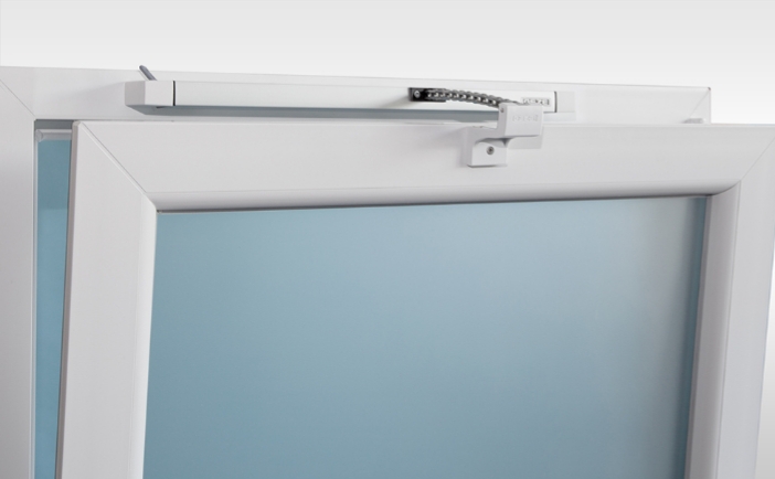

    Eventuell mit Kettenantrieb
    Nur darauf achten das du einen 24V Antrieb nimmst. Irgendwie musst du ja mit einem Kabel "durch" die Dusche

    Danke für die Rückmeldungen.
    Wenn die Feuchte aus Bädern kein problem ist, dann hatte ich dieses System ins Auge gefasst:
    VELUX INTEGRA® Elektro- und Solar-Schwingfenster
    Das ist quasi ohne Kabel oder ähnliches, da hätte man mit der Komponente quasi keine Probleme.
