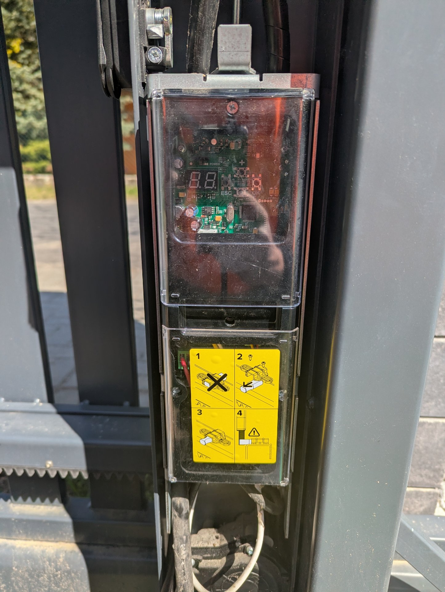

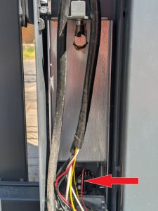

    Hallo Leute,
    mein freitragendes Schiebetor (Wisniowski) öffnet wue immer.
    Beim Schließen stottert es kurz und hält wieder an. Wenn ich etwas dran rüttel dann läuft es an und schließt wue gewohnt.
    Ich tippe auf einen "verschobenen" Anschlag, will aber nichts verbasteln.
    Hatte jemand schonmal dasselbe Problem?
    Beste Grüße.

    Vielleicht etwas spät aber ich hatte ein ähnliches Problem.
    Spoiler: Es lag am Endschalter.
    Bei mir stoppte das Tor abrupt und lief dann erst weiter wenn ich den Handsender nochmal betätigte. Manchmal aber auch nicht. Wurde dann immer schlimmer. Irgendwann ging das Tor dann auch nicht mehr mit Handsender auf oder zu. Ich vermutete den Fehler beim Endschalter. Wollte dann zum testen nen neuen kaufen aber bei den Preisen dachte ich mir ich guck mir die Hardware lieber erst selbst mal an.
    Man kann die Endschalter relativ leicht ausbauen und auch aufmachen ohne viel Werkzeug.
    Kurze Anleitung:
    1. STROM ABSCHALTEN!

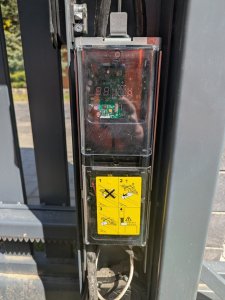

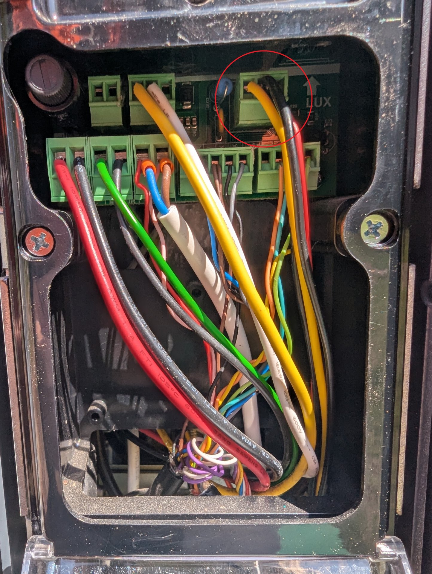

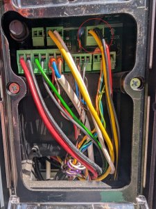

    PXL_20260425_093945129.jpg Dann Klappe öffnen und....

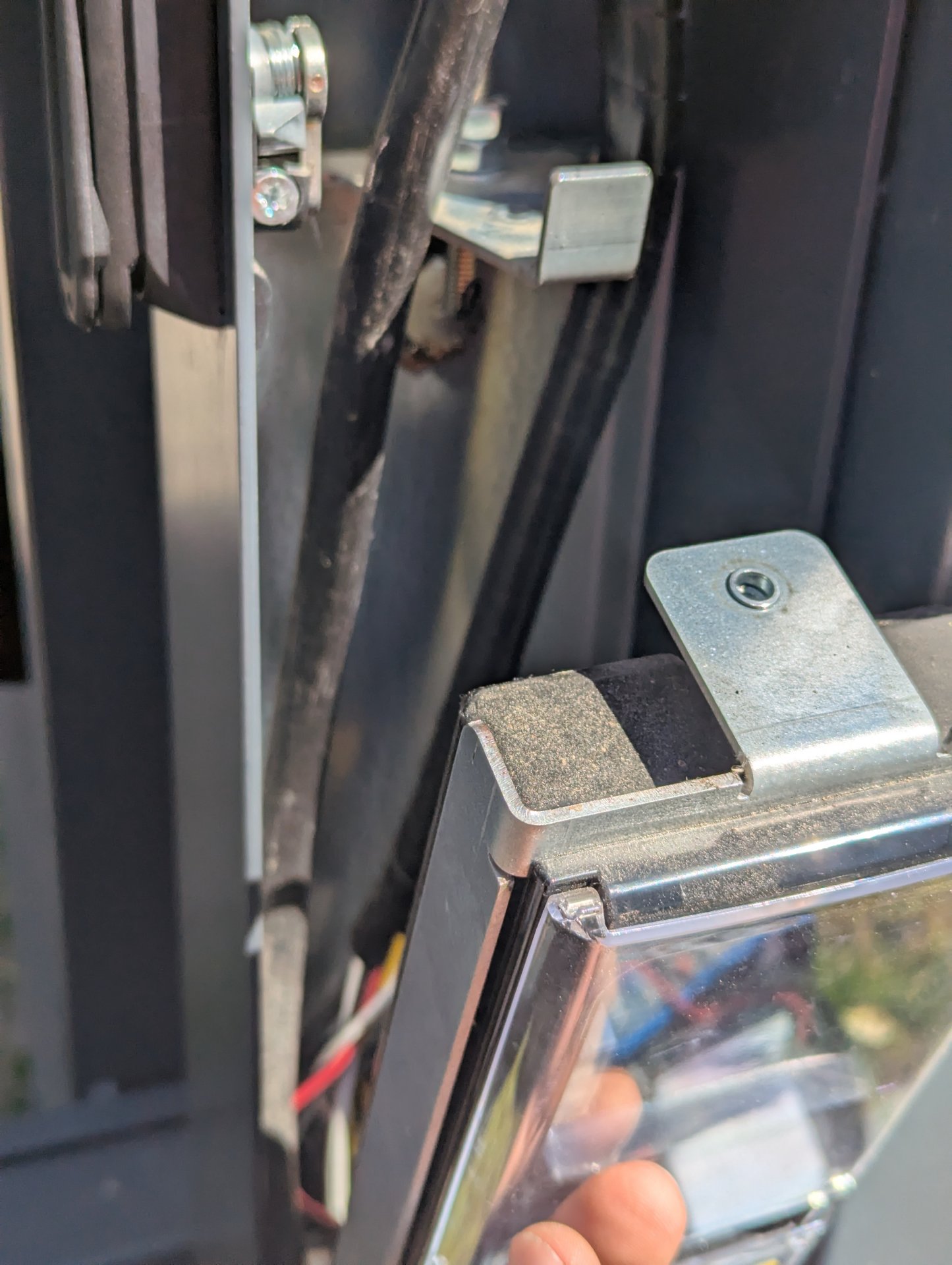

    Stecker ziehen.jpg Stecker ziehen

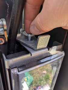

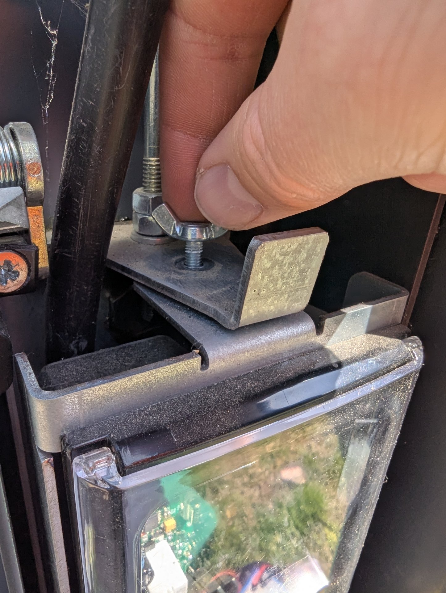

    PXL_20260425_093950075.jpg Flügelschraube lösen

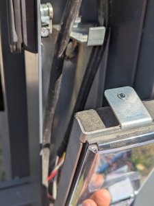

    PXL_20260425_094105847.MP.jpg Abklappen
    Schraube lösen.jpg Schraube lösen

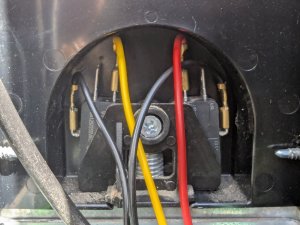

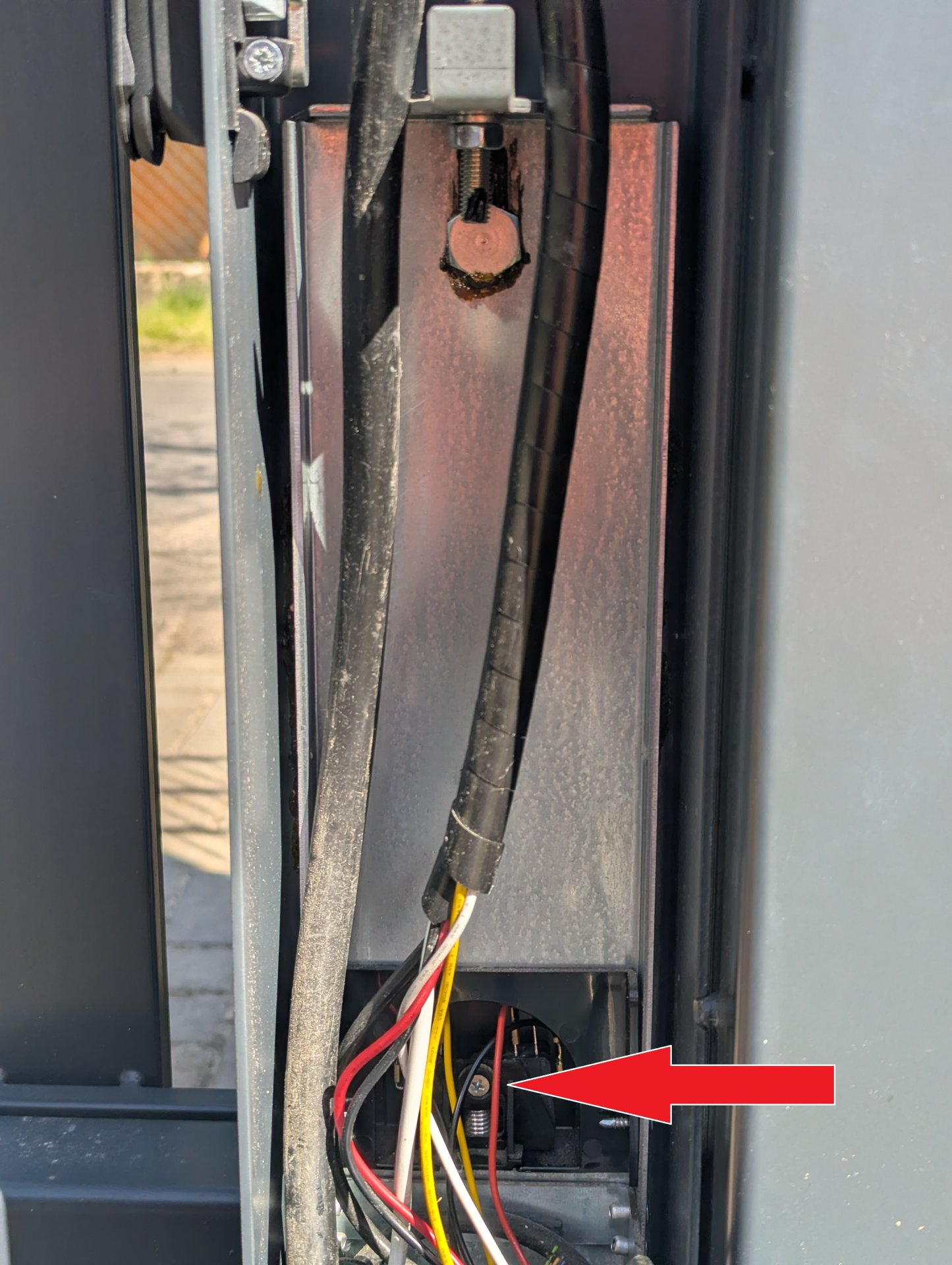

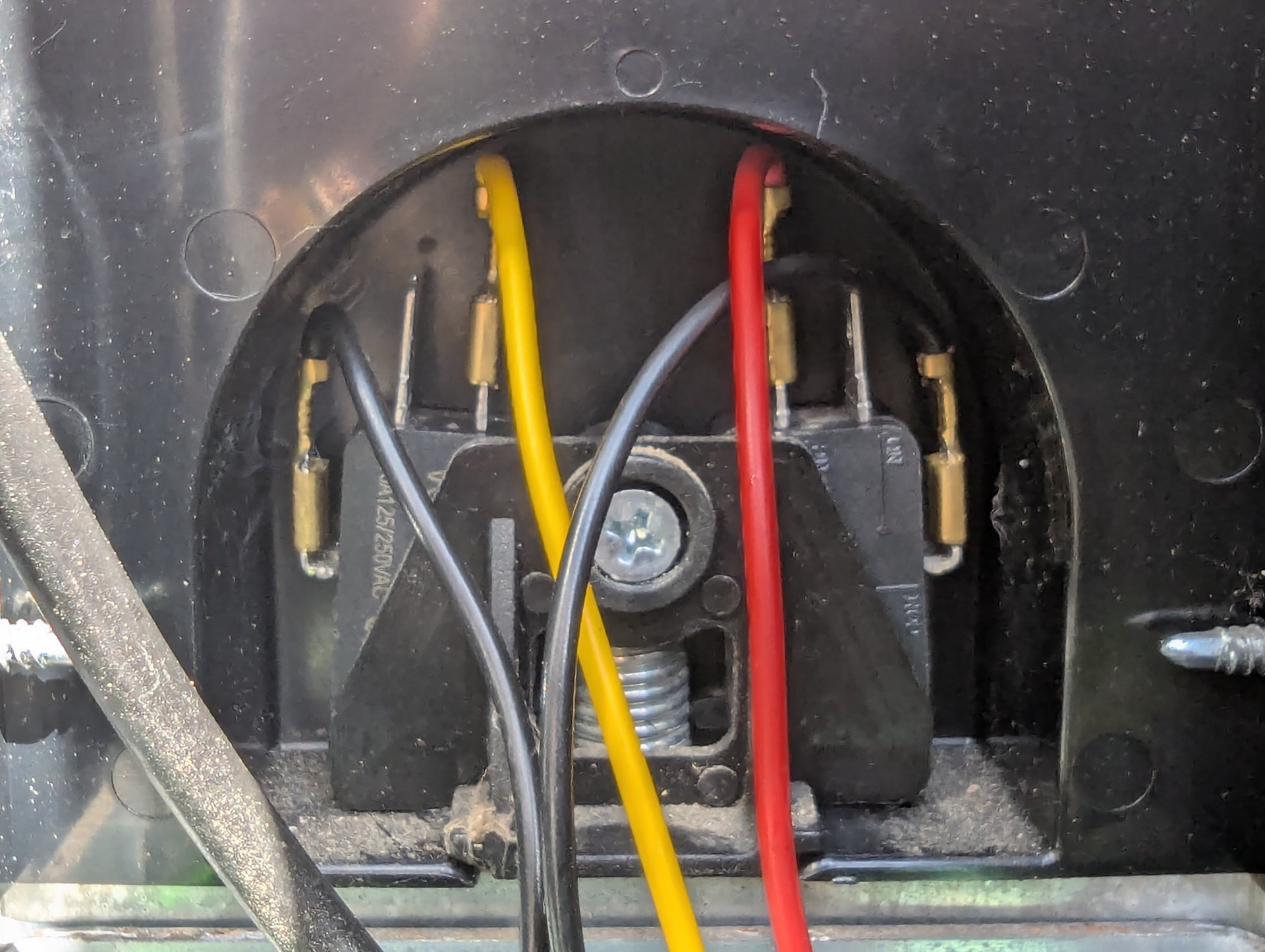

    PXL_20260425_094120137.jpg Man sieht schon hinter der Schraube die Endschalter

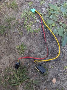

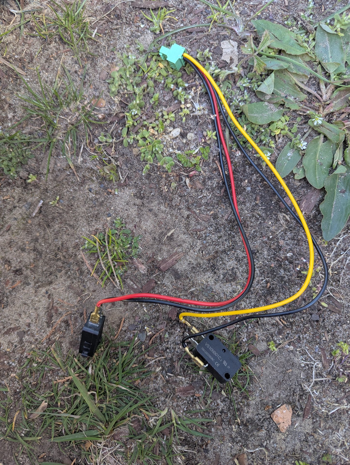

    PXL_20260425_092801103.jpg Dann sollte man sowas in der Hand haben.
    Alternativ kann man auch den Endschalter direkt abstecken und muss den Stecker am Mainboard nicht abziehen.

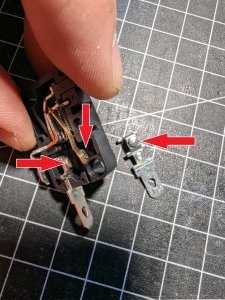

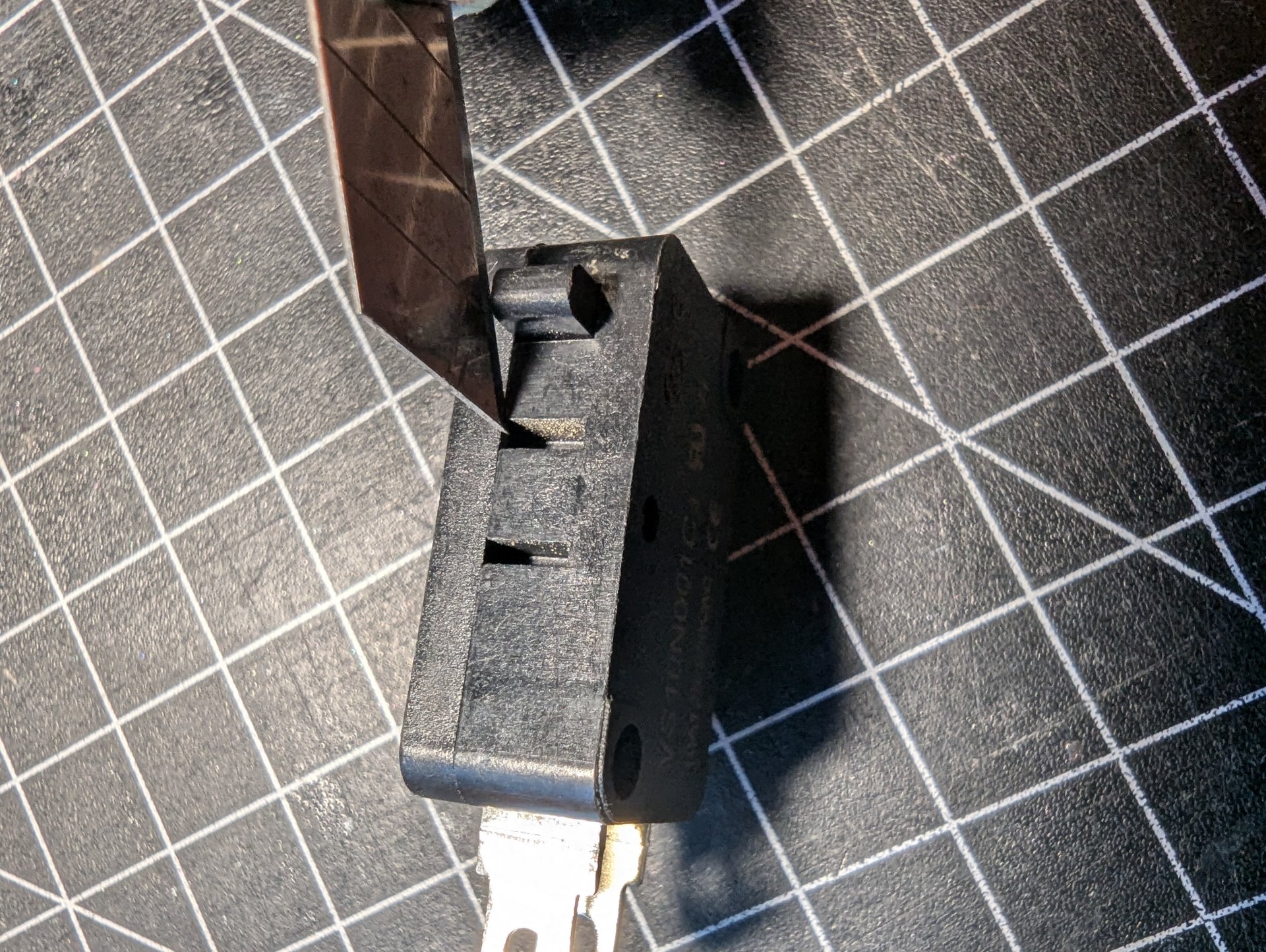

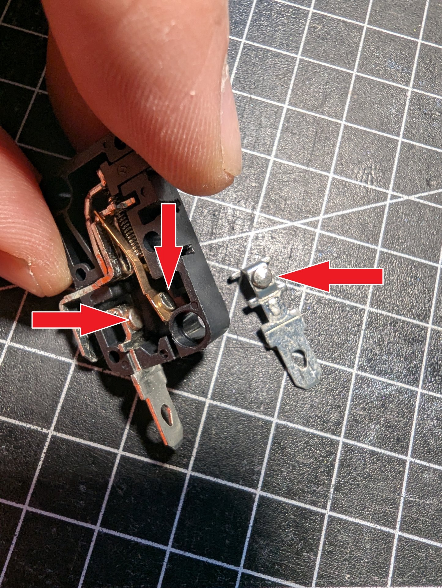

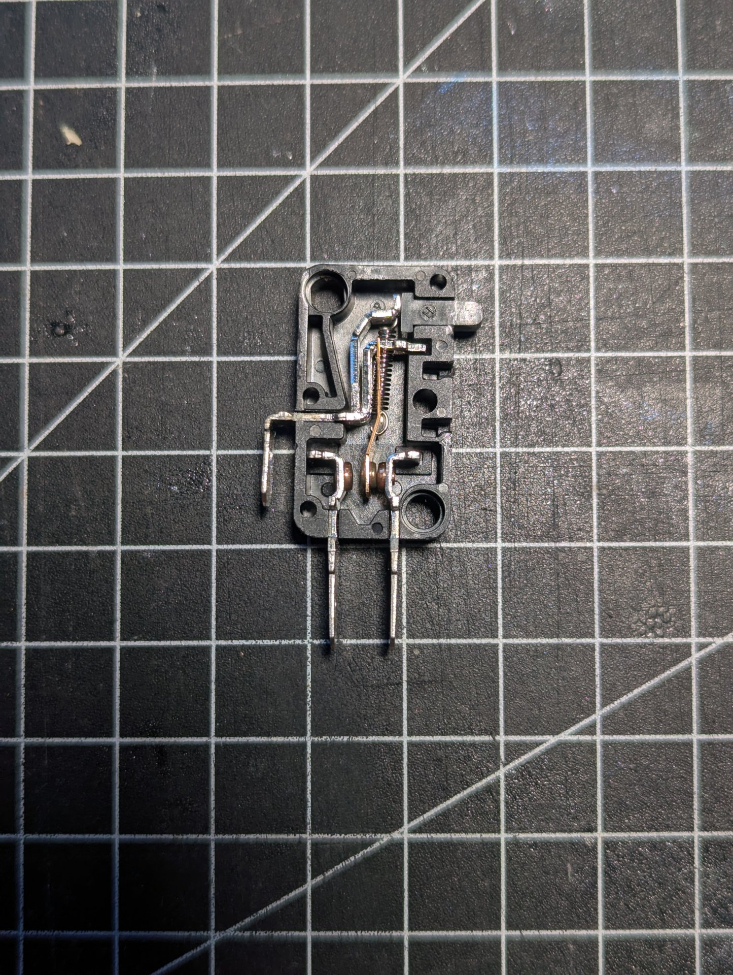

    Mit einem Multimeter könnte man jetzt testen ob die Schalter richtig durchschalten. Bei mir hatten die nach Betätigung noch einen leichten widerstand, der dann dieses mysteriöse Verhalten auslöste.

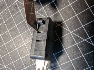

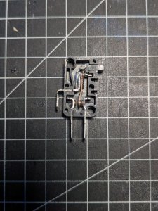

    PXL_20260425_093228204.jpg Vorsichtig mit Cuttermesser öffnen, der ist nicht verklebt oder so. Dadurch korrodiert der mit der Zeit (bei mir nach ca. 5 Jahren)
    PXL_20260425_092130619.jpg sollte dann so aussehen
    Kontakte säubern.jpg Kontakte säubern!
    Anschließend alles wieder richtig zusammenstecken/bauen und der Fehler sollte behoben sein.
    Ich hatte im Netzt leider keine Anleitung für sowas gefunden daher hier für euch. Evtl. hilft das ja jemanden.
